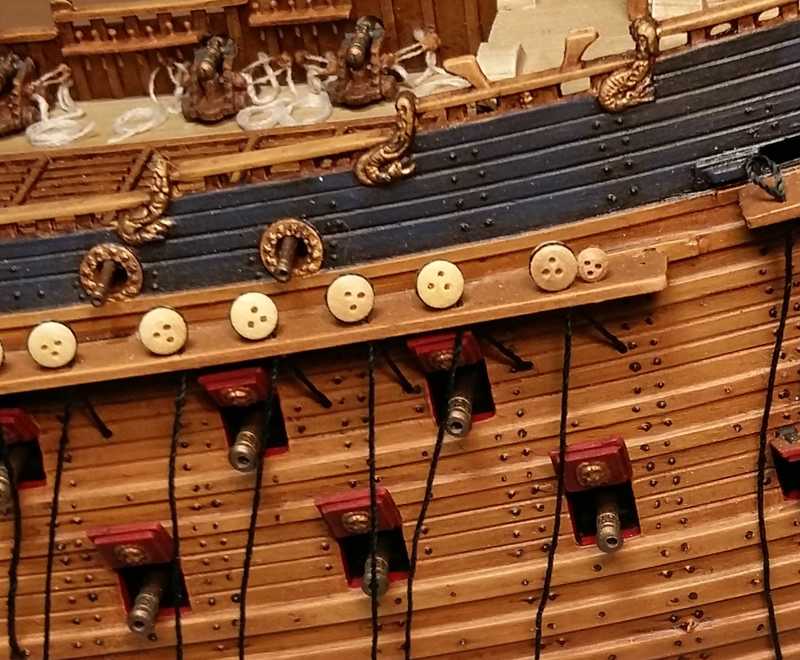

Aber hier noch mal ein Foto mit 3mm Jungfern..... einfach mal alle an Ort und Stelle platziert.........:
Leider bestärkt sich das Gefühl..... zu groß im Durchmesser.
Und hier einfach eine 2mm Jungfer dazu gestellt...... die ich wiederum zu klein finde.........:
Mit 2,5mm Jungfer versuchen???? Gute Frage...... ?(

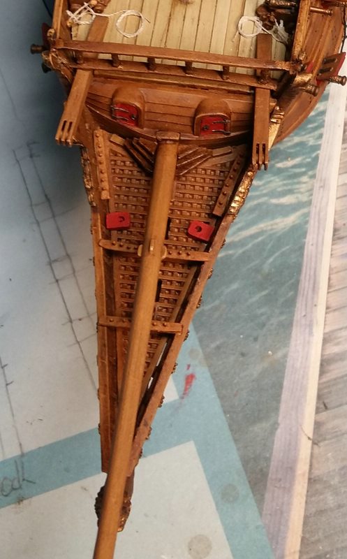

Tja..... und so ganz nebenbei habe ich dann auch noch einen Bock geschossen....... in dem ich einfach was Übersehen habe.... :bang: Der Spriet braucht ja ein Sprietzurring...... besser gesagt ein doppeltes Sprietzurring. Leider, leider war das von Airfix nicht vorgesehen, das jemand daher kommt und ein Sprietzurring macht.......:
Wo soll ich hier ein Sprietzurring machen??? Zwar ist eine Öffnung da, die aber nicht mit dem eigentlichen Anschlag überein stimmt..... außerdem fehlt eine zweite Öffnung. :cursing: Was heißt das..... Gräting wieder heraus fummeln (ohne das was zerbricht) und öffnen... :motz: :heul:
2. Problem..... ich muss Öffnungen in den Steven machen..... was auch etwas tricky wird.... ;( ..... viel Platz ist da wenig. Guckst du.......:
Ich sollte doch hin und wieder etwas Vorrausschauender arbeiten.... wieder was gelernt. X(

Die Dreier passen doch! Die Zweier sind definitiv zu klein.
Gibt es überhaupt 2,5er?
Die Zurringlöcher bekommst Du rein. Da habe ich keine Bange!
186
Donnerstag, 13. Juli 2017, 21:50
Jungfern 2,5 mm gibt es bei Krick, sind aber recht teuer. Schaust Du hier .
Ich finde aber Deine 3er gut. Die Zurring wird Du schon hinkriegen ;) .

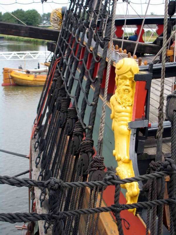

es hat sich immer wieder bewährt, zu dem Modell was man baut ein Referenzobjekt herzustellen um die verschiedenen Bauteile einem mathematischen oder, wenn man so will, bauchgefühltem Vergleich zu unterziehen. Vorzugsweise ist es bei Schiffen ein Maßstabsmännchen bzw. eine Figur. Diese würde in Deinem Bau-Maßstab (1:144) ca. 12 mm hoch sein (Körpergröße um die 170 cm).
Wenn Du diese neben die 3 mm Juffer stellst ist das ein Viertel der Körperhöhe bzw. sie entspricht einer 17" Felge. Nun bleibt es abzuwägen, ob das passt????
Ich würde schon zu den 2,5er aber eher zu 2 mm Juffern tendieren um dem Maßstab gerecht zu werden. Allerdings wären dann die Maße der Rüstbretter nochmal zu prüfen, die scheinen eher zu den 3 mm Juffern zu passen. Um die korrekte Größe zu ermitteln bräuchte man weitere Detailmaße des Schiff`s (Masten/Stengendurchmesser, Tauwerkmaße etc.).

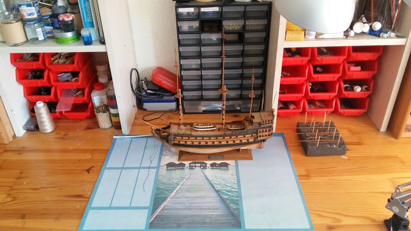

Es wurde...... Entgratet, bemalt, geöldraket, gespachtelt, geschliffen, gefeilt, getüftelt, experimentiert, usw. Was hinterlässt das???...... DRECK X( Also bevor ich jetzt den Takelmarathon beginne, muss erst mal ein bisschen aufgeräumt werden....... was vollendet wurde :thumbsup:
Großkampfwerftanlage.... aufgeräumt.......:
Diese beiden Schiffchen gilt es zu takeln........:
Die Wasa Werft......:
Die La Sirene Werft.....:
Lasset die (Takel)-Spiele beginnen. :grins:

ich bin schon mittel bis sehr neidisch auf deine klasse Werft(en). :respekt: Da kann ich mit meiner "mobilen" Küchentischwerft lange nicht mithalten. Manchmal geht mir dieses Geräume schon echt auf den Senkel.
Eines schönen Tages, wenn ich mit meiner Familie mal in ein Haus ziehe, werde ich auch einen richtigen Arbeitsplatz haben. Wie die großen Jungs auch. Eines Tages *schwärm* :sleeping:
Ich wünsch dir viel Spaß beim Takeln. Den Erfolg wirst du mit Sicherheit haben, nachdem was du hier schon abgeliefert hast, deswegen brauche ich dir den nicht wünschen ;-)
