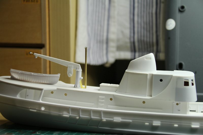

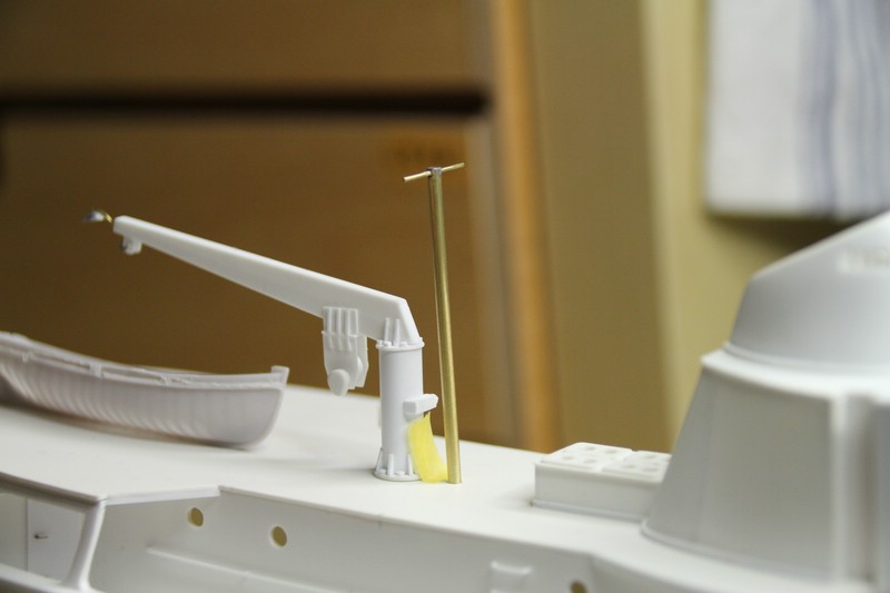

Gestern Abend hab ich noch den hinteren (Stummel-)Mast lose nach dem Vorbild der Ross Tiger und anderen mittelgroßen Trawlern gebastelt. Da es ja einen separaten Beibootskran gibt, ersetzt der Stummelmast den hinteren, quasi vollwertigen Mast mit Ladebaum. Der Stummelmast dient letztlich nur als Endpunkt für die Antennen, die vom "großen" Mast auf dem Arbeitsdeck nach achtern führen...
Der Mast ist 2mm im Durchmesser, die Querstrebe 0,6mm...
Keine große Veränderung, aber das Ding hat mich letztendlich mit allem drum und dran doch fast zwei Stunden gekostet.

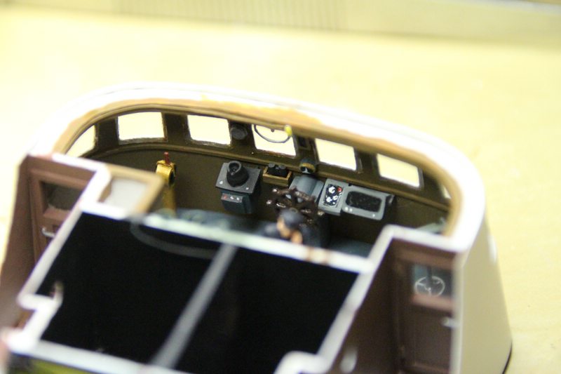

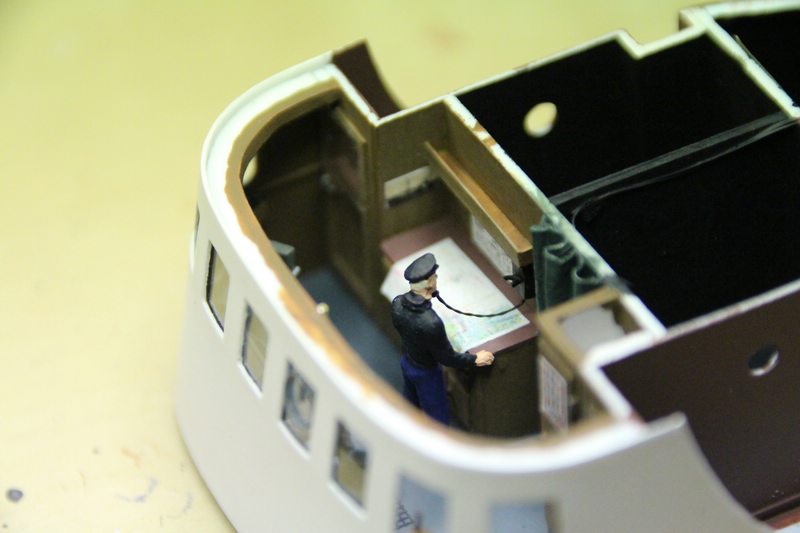

Dann habe ich mich irgendwann entschlossen, die Brücke doch von innen auszuleuchten. Ursprünglich wollte ich das ja nicht... Dazu musste der Bereich mit mehreren Lagen Grundierung von Außen und noch etwas mehr Farbe von innen "blickdicht" gemacht werden. Die Außenhaut der Brückenfront ist sonst einfach aufgrund ihrer geringen Dicke von 0,3mm relativ lichtdurchlässig. Aber damit nicht genug. Wenn man reinschauen soll, soll man ja auch was sehen - Also wurden nach Vorbildfotos diverse Geräte, ein drehbarer Stuhl für den Käptn und allerlei Krams wie Kaffeetassen und Ferngläser gebastelt. Jetzt sieht's innen so aus:

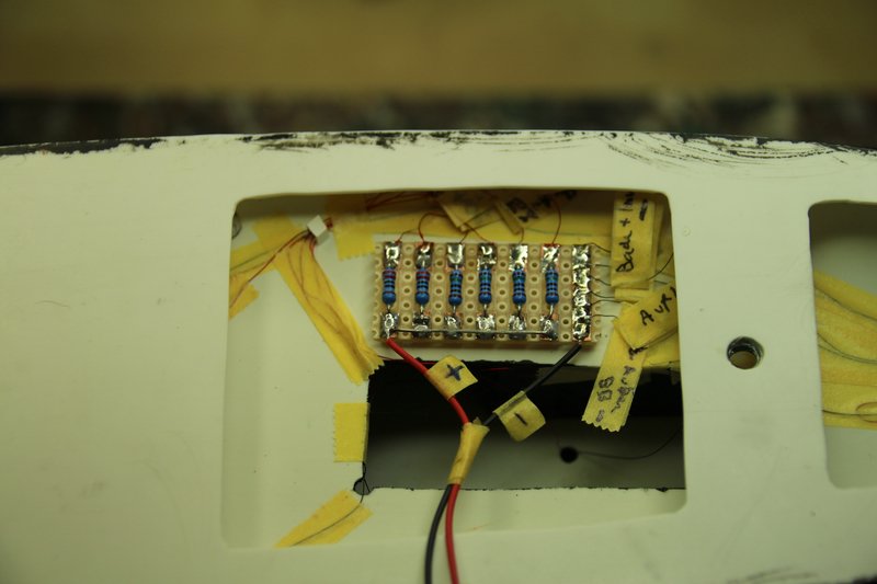

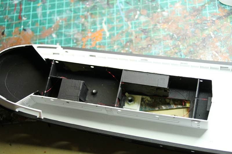

Apopros Beleuchtung: An die habe ich mich auch gewagt und fleißig gelötet und verkabelt. Dementsprechend sieht das Innere der Aufbauten mittlerweile so aus:
In den beiden gedeckelten "Boxen" dort im Innenbereich befinden sich jeweils LEDs, die ein bzw. zwei Bullaugen von innen hinterleuchten.
Funktionieren tut es auch. Hier mal die Reihenschaltung für die Außenbeleuchtung der Aufbauten an Backbord:

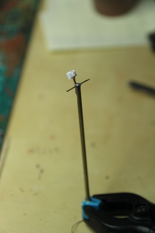

Und hier noch drei eher schlechte Bilder vom Scheinwerfer für die Netzwinde:

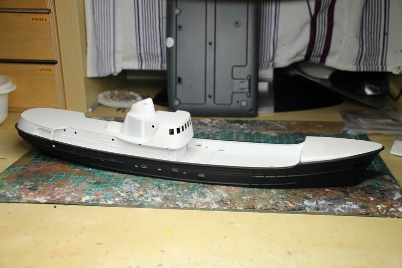

Also, Zeit für ein Update, denn es hat sich einiges getan in den letzten Wochen und es kam endlich Farbe ins Spiel!

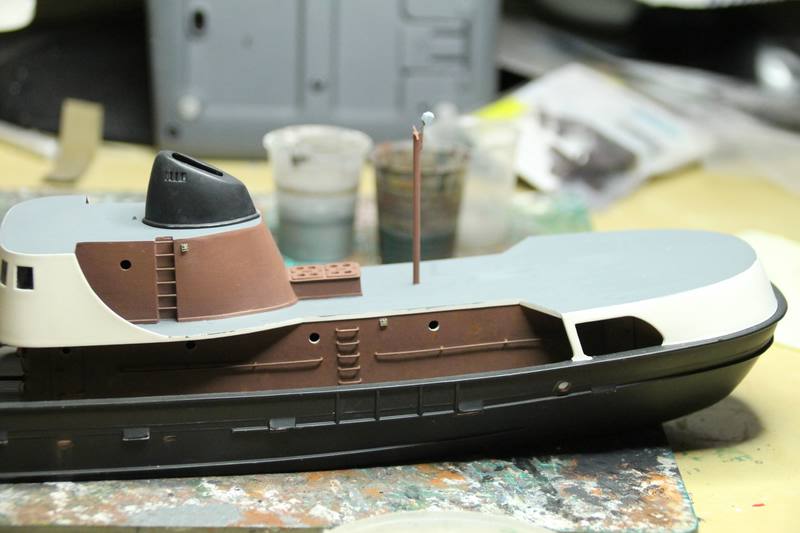

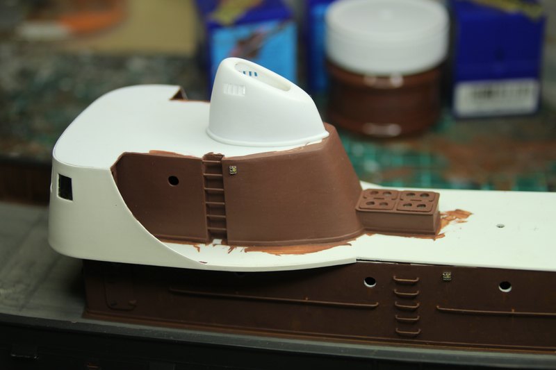

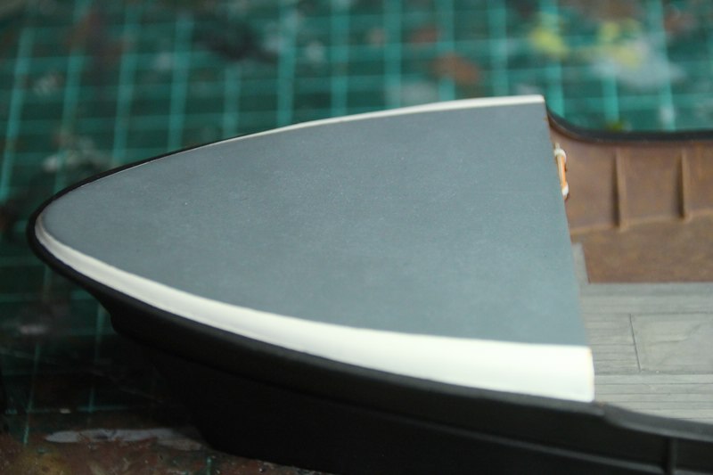

Zunächst stand bei mir auf dem Plan, die Back endlich mal zu verschließen. Dafür musste der später kaum noch erreichbare Zugang angepinselt und schon einmal gealtert werden. Später wird man davon nicht mehr viel sehen, außer wenn die Beleuchtung an ist...

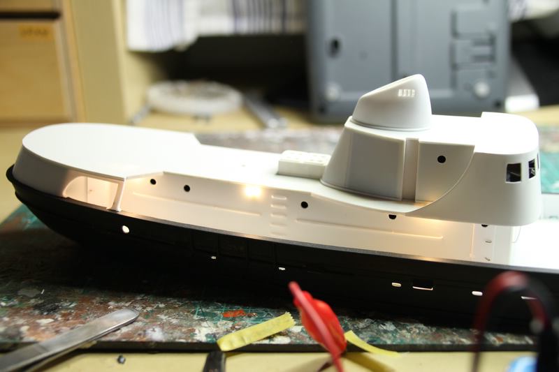

Apopros Beleuchtung. Für die ganzen Mini-Lampen, die ich an dem Kahn verbaut hatte, brauchte ich noch Schutzgitter/Gehäuse, die ich aus wunderbar feinem Ätzgitter von Saemann gefaltet habe:

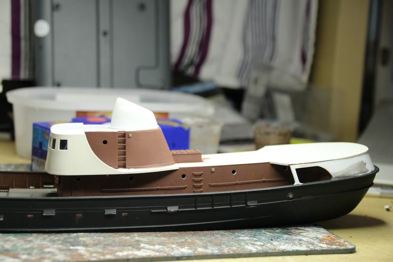

Als nächstes wurde das selbst gefertigte Backdeck aufgeklebt, verspachtelt und verschliffen. Es hat ein paar Grundierungsgänge gebraucht, bis alles harmonisch aussah, aber dann war ich zufrieden...
Eine erste farbliche Behandlung konnte anschließend auch schon erfolgen. Ist allerdings noch nicht der Endstand. Die Alterung dieses Bereichs fehlt noch größtenteils.

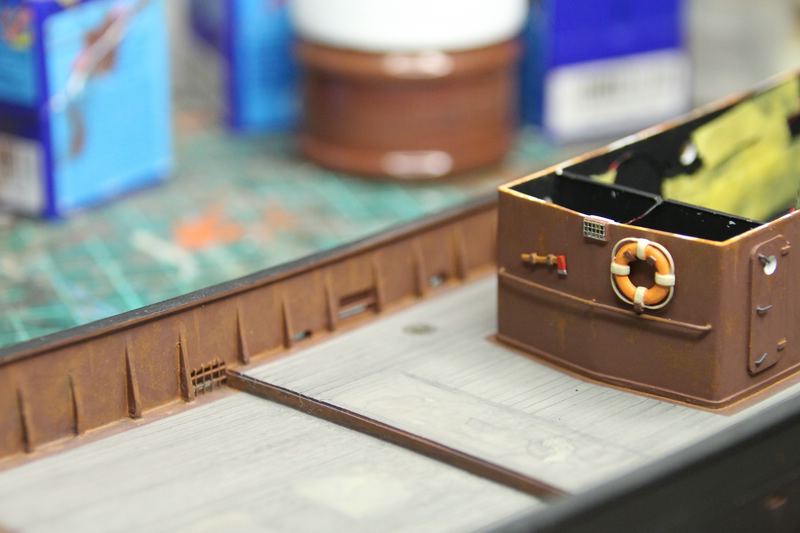

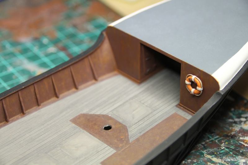

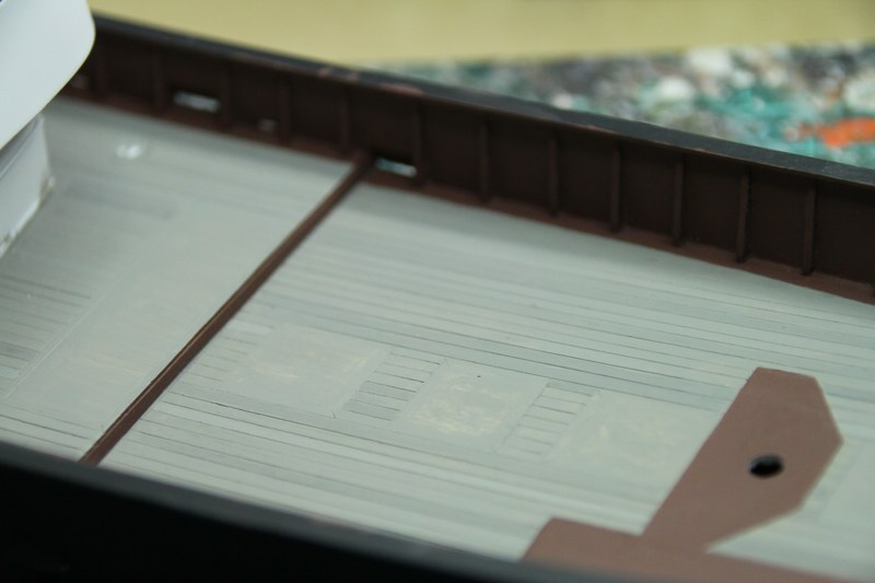

Dann kam das Arbeitsdeck an die Reihe. Zuerst wurde es mit Revells Steingrau eingepinselt und hier und da einige Planken farblich etwas hervorgehoben.
Im Zuge der Arbeiten am Deck mussten auch alle anderen Ecken, an die man später nur noch schwer bis gar nicht herankommen würde, wie die Innenseiten des Schanzkleides, bemalt und gealtert werden. Dann bekam auch das Deck mehrere dunkle Washings, um einen "used look" zu erzeugen. Hier ein paar Bilder vom Ergebnis (Netzwinde und Luken sind nur lose aufgelegt und wie ihr seht noch nicht oder nicht fertig bemalt):
Erste Details wie ein paar Rettungsringe (von Artmaster) und eine Axt (Eigenbau aus Poly), um im Notfall die Trossen des Netzes kappen zu können, kamen auch schon an Deck... Einige Speigatten wurden auch vergittert, damit später da keine Fische über Bord geschwemmt werden ;)

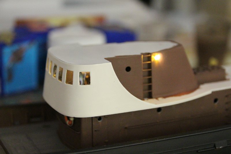

Nachdem der Bereich des Arbeitsdecks soweit farblich erstmal fertig war, konnte es ans Brückendeck gehen. Hier hatte ich es mir ja zwischenzeitlich auch in den Kopf gesetzt, die Brücke von innen zu beleuchten. Also eine LED reingefummelt (mittig über dem Steurrad) und außerdem noch den Steuermann des Kahns auf der Brücke platziert, der übers Bordtelefon den Chief aufweckt, damit der den Diesel zum Auslaufen klar macht... oder so.
Ein letzter Blick ins Innere. Hier kann man in etwa die LED erkennen - der gelbe Punkt über dem Steurrad, direkt unterhalb des zukünftigen Peildecks.
Zwischendurch hat die Brücke auch von außen einen ersten weißen Farbauftrag erhalten. Die Fenster wurden einzeln zugeschnitten und dank eines guten Tipps hier aus dem Thread (danke nochmal dafür!) mit Micro Kristal Klear eingeklebt. Auch zwei Schleuderscheiben (Eigenbau) hab ich dem Kahn gegönnt.
Und so sieht die Brücke mit aufgeklebtem und verschliffenem "Deckel" und lose aufgesetztem Schornstein nun aus. Wie ihr seht, hat sie auch einen ersten Farbauftrag bekommen und die Leitersprossen zum Peildeck wurden eingeklebt.

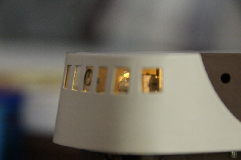

Und hier hab ich gerade eben bei Tageslicht nochmal versucht, den Effekt der Beleuchtung einzufangen. Angeschlossen wurde allerdings nur die Decksbeleuchtung für die Brückenaufbauten und die Innenbeleuchtung der Brücke. Naja, nicht die besten Fotos...

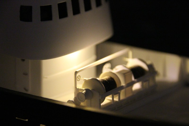

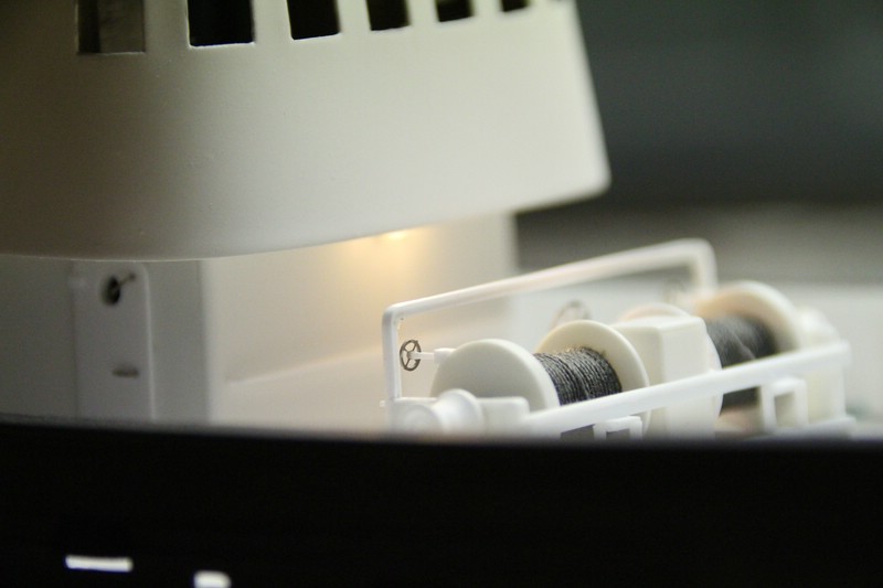

Zwischen Arbeit hier und Arbeit da hab ich in den letzten Tagen doch einige wichtige Dinge geschafft. Das vielleicht Wichtigste gerade eben, als ich nochmal den Lötkolben angeworfen habe. Was soll ich sagen, mit der Elektrik an dem Kahn bin ich durch - und es leuchtet tatsächlich alles! :tanz: :tanz: :tanz:Mir fällt ein Stein vom Herzen... Ich hatte bis zuletzt damit gerechnet, dass ich Elektro-Amateur es irgendwo verbockt hab :lol:
Weil's heut schon so spät ist gibt's nur ein paar schlechte Schnappschüsse:

Da kann ich nur sagen: "Ruhe im Schiff. Licht aus!"
Wirklich sehr schön geworden die Beleuchtung, Hut ab.
In meiner aktiven Zeit habe ich diese hell erleuchteten "See-Verkehrsteilnehmer" immer gehasst wie die Pest, weil man vor lauter Oberdecksbeleuchtung keine Positionslaternen mehr gesehen hat und nie wusste in welche Richtung der Kumpel schippert .... :S
Aber sag mal, fehlen bei dir nicht auch die Positionslaternen? :pfeif:

Danke euch beiden! Ich freu mich selbst immer noch, hihi... :D
@Ingo:
Das kann ich auch als (wie es so schön heißt) "Sportküstenschiffer" genau so unterschreiben - Als ich das erste mal nachts so ein Kahn zu Gesicht bekam, dachte ich kurz, ich hätte es mit einem UFO zu tun, so sehr hat der in alle Richtungen gestrahlt :D
Vertrackt ist daran wirklich, dass die Positionslaternen so extrem überstrahlt werden und man außerdem noch davon ausgehen muss, dass die da drüben gerade ein Netz durchs Wasser ziehen und nur bedingt manövrieren können...
Apopros Positionslaternen: Ich weiß zwar noch nicht genau, wo der Kahn später wirklich mal landen wird, geplant war aber von Anfang an, ihn in eine Hafenszene am Kai liegend einzubetten - im Idealfall im Rahmen einer eigenen modularen Modellbahnanlage. Deshalb hab ich auch nur die Arbeitsbeleuchtung vorgesehen, und keine Positionslaternen, damit man vor allem ein abendliches/frühmorgendliches Entladen, Bunkern o.ä. simulieren kann.

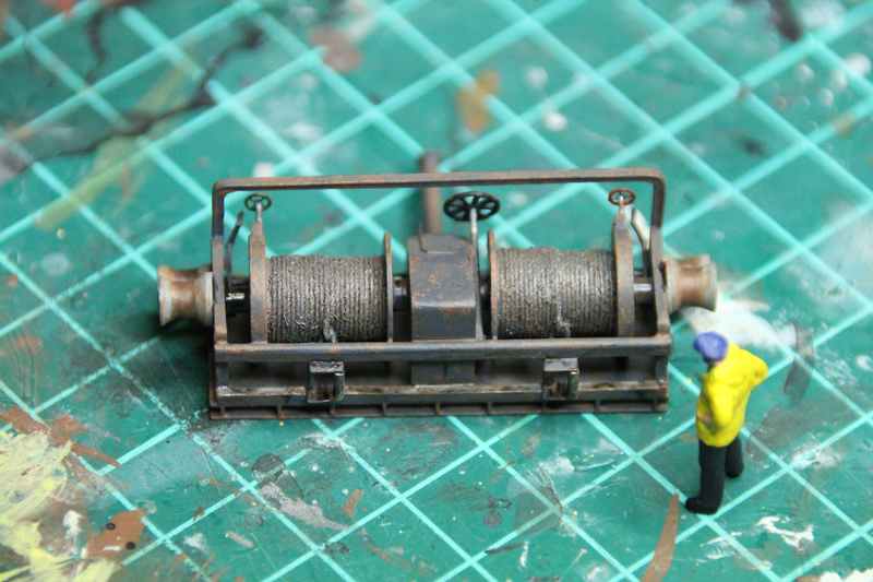

Irgendwann hab ich mich auch daran gemacht, die Netzwinde zu bemalen und zu altern. Hier das Endergebnis inklusive skeptisch dreinblickendem Käpt'n.

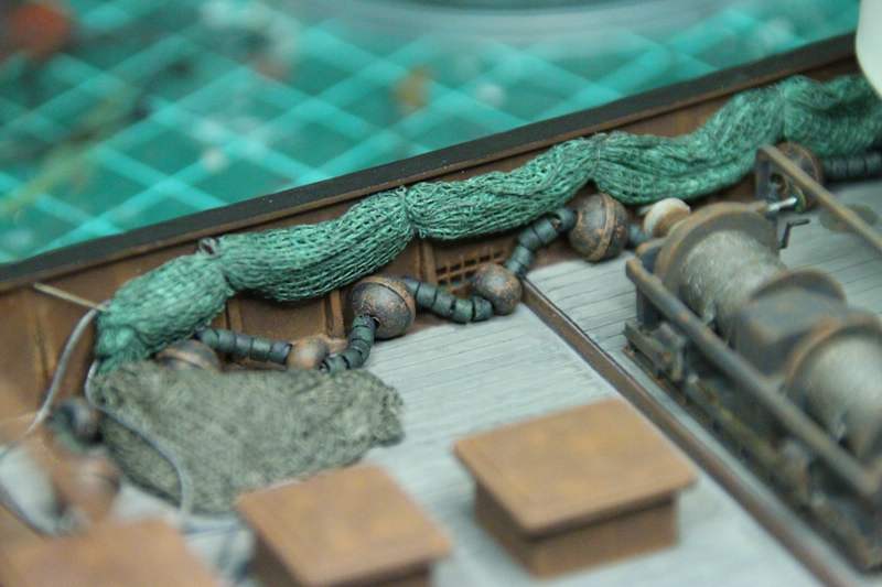

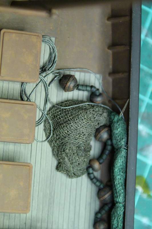

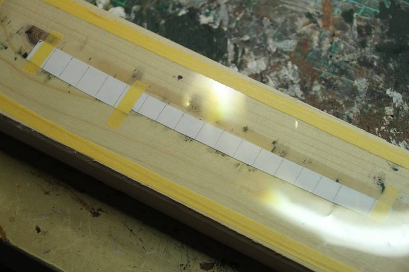

Gestern und heute bin ich unter die Netzmacher gegangen. Wie ein Grundschleppnetz aussieht,sieht man hier. Mir war durch meine bisherigen Bauten schon klar, dass man schlecht so ein ganzes Netz in seiner vollständigen Größe zusammenklöppeln kann, wenn man den halbwegs realistischen Eindruck eines an Deck liegenden Netzes erzeugen will. Es verhält sich da ähnlich wie mit geborgenen Segeln, die, für ein Modell in vollständiger Größe gebaut und dann zusammengefaltet oftmals zu dick wirken. Also hab ich mich bemüht, wenigstens eine Illusion zu schaffen.

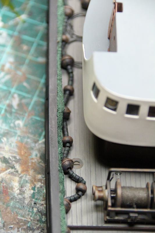

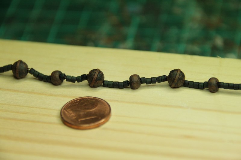

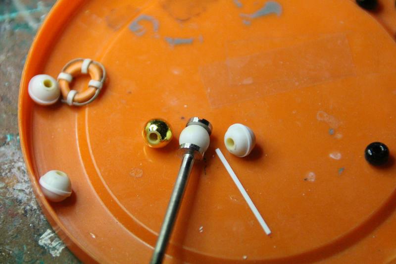

Zuerst stand mal die Frage die Raum, wie man am besten die schweren Eisenkugeln herstellt, die das Netz nach unten ziehen und über den Meeresgrund rollen (siehe Link oben). Dazu bin ich mal wieder in den örtlichen Bastelladen gegangen und hab mich mit Kunststoffperlen eingedeckt. Die einzigen, die von der Größe her passten, waren jedoch goldglänzend (siehe unten links) :S Also wurden sie kurzerhand in die Trennscheiben-Aufnahme meines Proxxon Multitools eingespannt und bei niedrigster Drehzahl mittels 2000er Schleifschwamm ihres Glanzes beraubt (sie Mitte unten). Anschließend hab ich sie mit einer Feile nach der gleichen Methode in der Mitte etwas "geplättet", so dass ich ein Streifen Sheet aufkleben konnte, der den charakteristischen Ring um die im Original zusammengefügten zwei Halbkugeln darstellt (siehe unten rechts).
Dann wurden die Dinger auf einen Zahnstocher gesteckt, angemalt und gealtert. Nebenbei hab ich noch ein Stück passender Messingkette brüniert.
Anschließend ging es ans auffädeln - Die kleinsten "Rollen" auf der Kette sind im Original aus Gummi, deshalb sind sie nicht rostig, sondern nur etwas angeschmokt :D

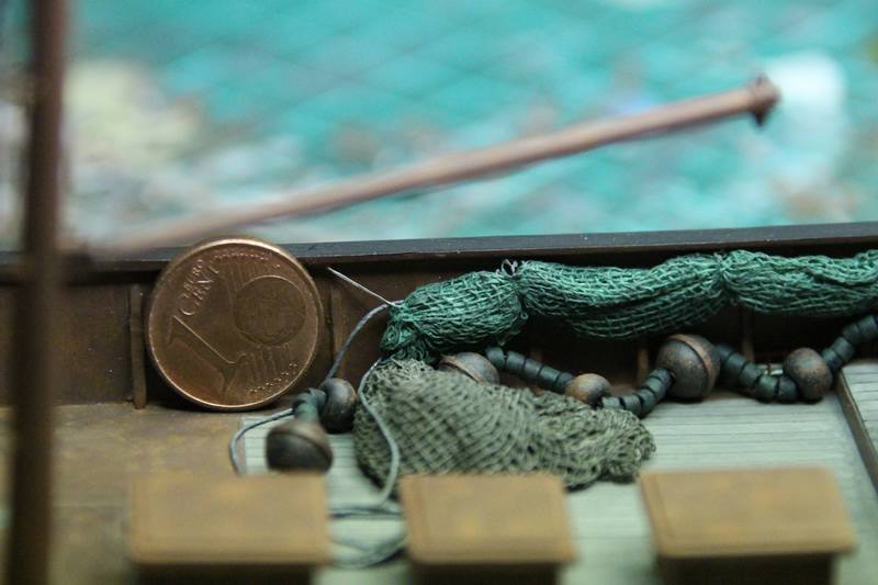

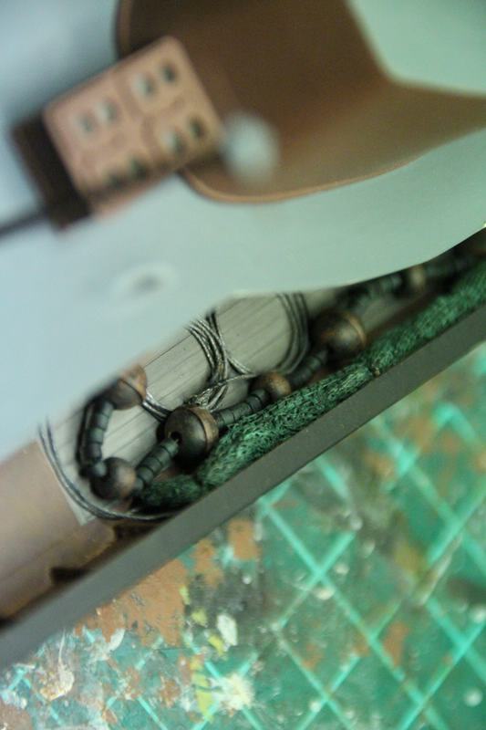

Probeliegen der ganzen Konstruktion an Deck...

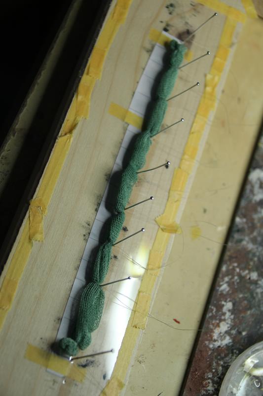

Als nächstes ging es an das Netz selbst. Ich hatte ein Vorbildfoto gesehen, auf dem das Netz unterhalb der Steuerbord-Reling aufgehängt war. Das gefiel mir ganz gut. Also erstmal aus Papier eine Schablone der Reling erstellt, auf einem Stück Holz befestigt und eine Lage transparente Folie drüber...

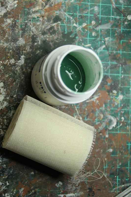

Als Netzmaterial kam mal wieder Buchbindergaze zum Einsatz, die in einer dicken grünen Farbbrühe eingefärbt wurde, um den Eindruck eines Kunststoffnetzes zu erzeugen.
Dann wurden Nadeln an die Stellen ins Holz geklopft, wo das Netz später unterhalb der Reling befestigt werden sollte, und Uni-Thread-Stücke für die späteren Bändsel mit Tamiya-Tape auf der Unterlage fixiert.
Anschließend kam das Netz aus der Brühe und wurde etwas trocken getupft. Buchbindergaze ist ziemlich störrisch, wenn sie trocken ist, aber gut in Form zu bringen, wenn sie durchgeweicht ist. Also fix gefaltet, auf die Folie gelegt und an den vorgesehenen Stellen verknöpert. Das sah dann erstmal so aus - ziemlich fluffig.
Da ich aber den Eindruck eines herunter hängenden Netzes haben wollte, kam als nächstes dieselbe grüne Farbbrühe, vermischt mit reichlich Holzleim ins Spiel. Damit lässt sich das Netz den eigenen Vorstellungen entsprechend mit Werkzeugen wie Pinseln und Pinselstielen in Form bringen. Das ganze sollte dann gut durchtrocknen. Anschließend gab es nochmal dunkle Farbbrühe als Alterung, und das Endergebnis sieht am Modell nun so aus:
Der dunkelbraune Netzhaufen auf Deck soll den Steert darstellen, das hintere Ende des Netztrichters, in dem letztendlich die Fische gesammelt werden. Dass das Ding manchmal ne andere Farbe hat, hab ich mal auf ein paar Vorbildfotos gesehen und das gefiel mir...
Die Trossen entstanden aus eingefärbtem Nähgarn, das ich auch schon bei der Netzwinde benutzt hatte. Ich hab versucht, sie einigermaßen vorbildgerecht anzuordnen und miteinander zu verbinden. Als Verbindungen dienten geätzte Schäkel von Saemann - sieht man auf den Fotos kaum. Das einzige, was ich nicht nachgebildet habe, weil es sich in meiner Darstellung im aufgerollten Netz befindet, sind die Schwimmer, die das Netz nach oben offen halten (siehe wieder Bilderlink oben). Meiner Meinung nach hätte das insgesamt zu überladen gewirkt, wenn ich die auch noch dargestellt hätte. Zum Abschluss noch ein paar Fotos:
