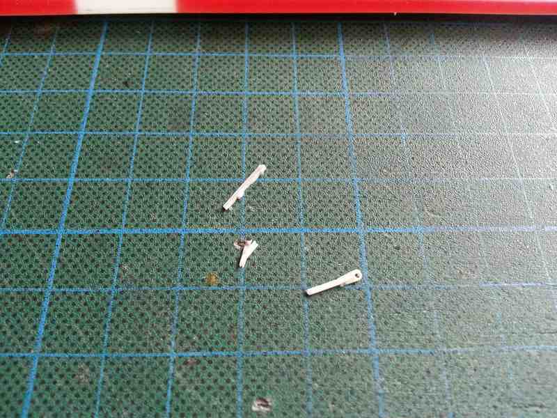

Davor waren aber noch ein paar Kleinigkeiten zu machen, zunächst einmal die neuen Scheibenwischer. Ich hatte mir dann auch zwei davon gebaut und in einem Anfall, von Übermut, mit Schraubenköpfen versehen, was aber letztendlich nicht so gefallen wollte. Die Schrauben also wieder runter, nur dabei ist mir gleich der erste Wischer in mehrere Teile zerbrochen.

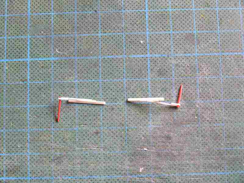

Also mal wieder, alles auf „0“ und neue Teile für die Wischer angefertigt.
Die Teile wurden dann nach und nach zusammen gebaut, angefangen mit dem unteren Wischerarm, daran dann der lange Wischerarm usw.
Zum Schluss wurden dann noch die Wischerstangen eingesetzt, sie sind aus einem gezogenen Gießast gemacht und sind so noch etwas zu lang, was aber die Bemalung noch vereinfachen wird und für eine Passprobe geht es so, auch schon mal.

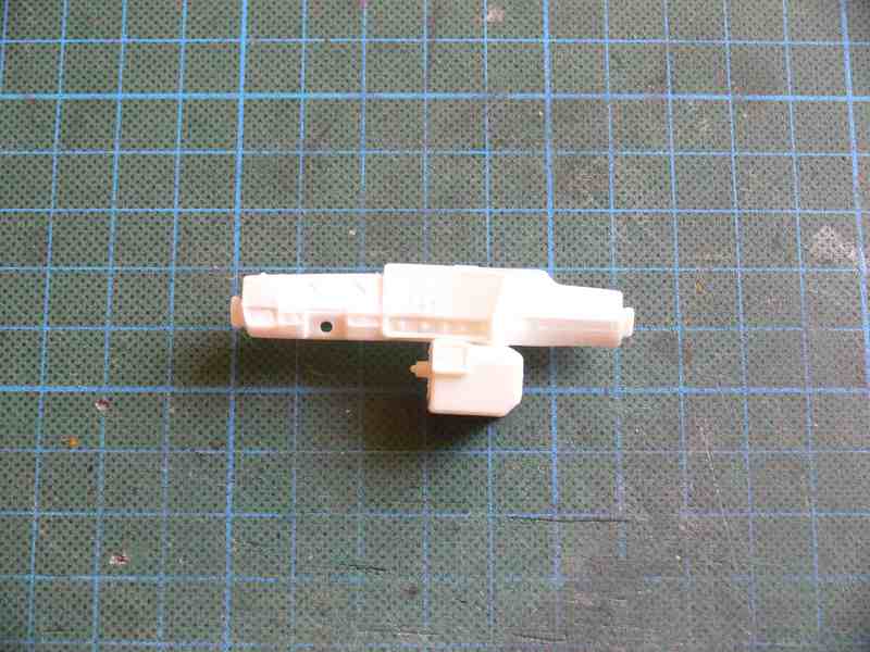

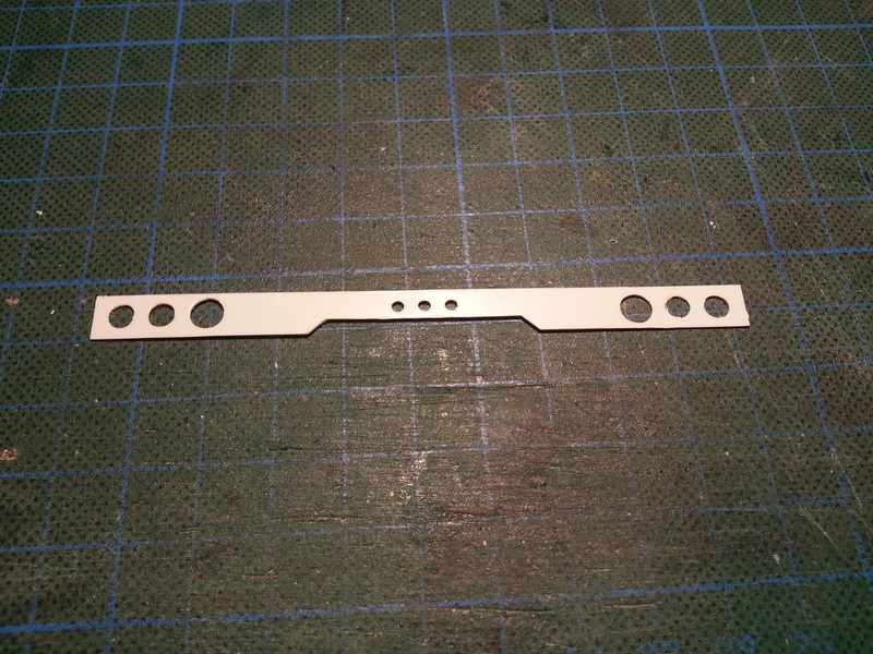

Etwas ganz wichtiges, hatte ich aber noch vergessen und zwar die Rückleuchtenleiste. Diese habe ich mir auch wieder am PC gezeichnet ausgedruckt, Löcher gebohrt und zugeschnitten.
Die Löcher wurden von hinten, noch mit einem ähnlichen Teil verschlossen und dann konnte die Leiste angeklebt werden.

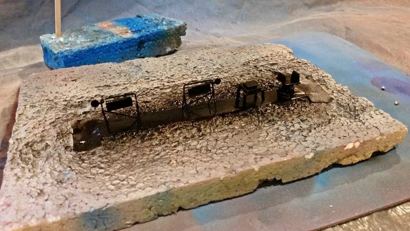

Zwischenzeitlich war dann auch mein Farb- und Grundierungsnachschub eingetroffen und Haube, Kabine, Mulde und Heckklappe konnten nun neu grundiert werden.

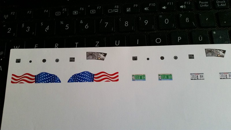

Die Zeit wo das nun trocknete, habe ich mir für das Erstellen, der beiden Flaggen für die Motorhaube, genommen. Allerdings werde ich auf das ausgefranste und in Flammen übergehende Ende der Flaggen verzichten (gelber Pfeil).
Da ich selber nicht weiß drucken kann, müsste das auf weiße Decalfolie gedruckt und einzeln ausgeschnitten werden und selbst mir ist das einfach zu viel Gefummel, so wird es einfach einen geraden Abschluss der Flaggen geben.

Die Decals druckst du selber?

Ja Norman, die Decals drucke ich selber auf Decalfolie aus.
Danke euch vieren für das Lob zu den Scheibenwischern, ja sie sind schon sehr zierlich geworden und wenn man nicht aufpasst, brechen sie schnell weg.
Ich hatte die Maße vorher ja von den Angespritzten abgenommen, so das ich nichts neu berechnen musste, Hermann und das mit den Details habe ich mir bei deinen Modellen abgeguckt, da bist du ja mein Vorbild.
So, noch schnell ein Bild zu den Scheibenwischern, die sind fertig gestellt, ich habe sie mit dem Molotow Chromstift verchromt und die Gummilippe mit Anthrazit bemalt.

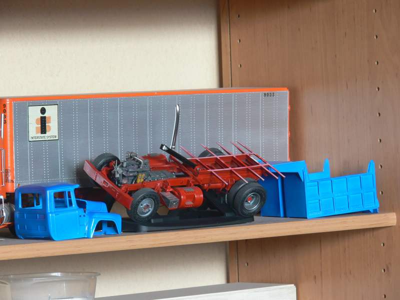

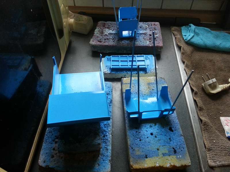

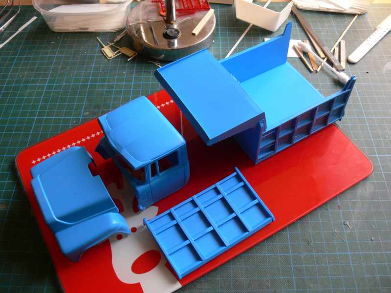

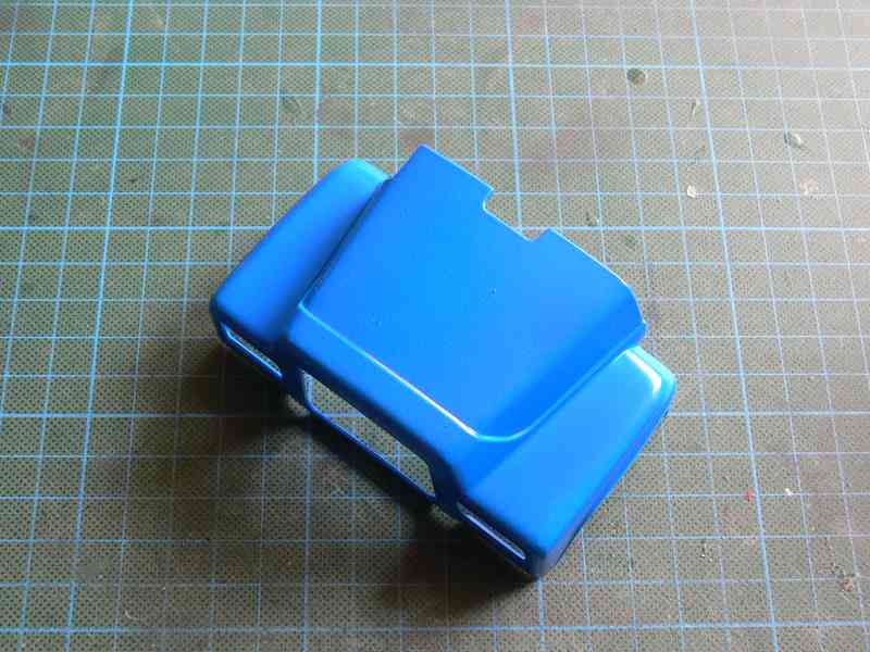

Da ja mein erster Versuch, den Kleinen mit Candyblau zu lackieren fehlgeschlagen habe ich mir gedacht ein Untergrund, nach der Grundierung, in Blau wäre eine gut Wahl. So habe ich mir noch das Basic Blue von Vallejo bestellt und nun Kabine, Motorhaube, Mulde und Heckklappe damit lackiert.
Nun hatte ich dann mit der Kabine weiter gemacht und hier mit Candyblau angefangen, aber schon die erste Schicht, ist nach unten weggelaufen. Da ich ziemlich angefressen war, danach, habe ich kein Bild gemacht, sondern einfach das Candy wieder runter und die Kabine noch mal mit dem Hellblau nach lackiert.
Ob das nun an mir liegt, oder etwas mit der Farbe selber nicht stimmt, kann ich so noch nicht sagen, ich habe ja das Candyblau noch nachbestellt und solange werde ich nun mit dem weiter machen, bei der Lackierung, warten, bis es da ist.
Aber für eine Stellprobe reicht es schon, das Hellblau, eher ein strahlendes Himmelblau, sieht ja auch schon gut aus.
Und wenn man nun so vor sich hin wartet und ab und zu auch mal frische Luft schnappt, kommt man zu Dingen, an die man so nie wirklich gedacht hat. Mir sind da zwei Ständer, für alte Telefonanlagen zugelaufen und wo ich die gesehen habe, kam mir gleich der Gedanke, die Dinger könnte man doch ganz gut zu Präsentation gebrauchen. Evtl. später noch etwas Umbauen damit auch ein längerer Truck darauf passt, aber mit dem Kleinen geht es auch so schon.
Also hier noch zwei Bilder dazu.

Wobei ich aber schon mal sagen muss, dass sich die normale Vallejo Premium Airbrush Farbe, also bei mir das Hellblau, sich super gut verarbeiten lies, da gab es absolut keine Problem beim lackieren. Was ich auch noch gut finde, ist die Tatsache, das man die Gun, ganz einfach mit Wasser reinigen kann, dazu habe ich eine kleine Schüssel mit Wasser,in das noch ein Tropfen Spülmittel rein kam, bereit stehen.
Aber gut, es gibt nun auch Erfolge zu vermelden, da ich noch einen homöopathischen Teil an Candyfarbe im Fläschchen hatte, habe ich nun den dritten Versuch gestartet. Da die blaue Candyfarbe sehr dünnflüssig ist, habe ich die 0,2er Düse, mit ganz wenig Druck benutzt und drei Schichten aufgetragen und dieses mal ist dann auch alles gut gegangen, zwar noch nicht ganz perfekt, aber ich bin zufrieden damit und genug Daten habe ich nun auch gesammelt. Aber schaut selbst, ich habe zunächst nur die Kabine lackiert, da ich nicht wusste wie wie weit ich mit meinem Farbrest noch komme, es hat dann aber auch noch für die Motorhaube gereicht.
Hier dann noch mal Motorhaube und Kabine, im Vergleich zum Hellblau an der Heckklappe.
Wie ich schon geschrieben hatte, bin ich nun zufrieden und kann in aller Ruhe weiter machen und hoffe das die Lieferung als bald bei mir eintrifft, bis dahin also wieder,

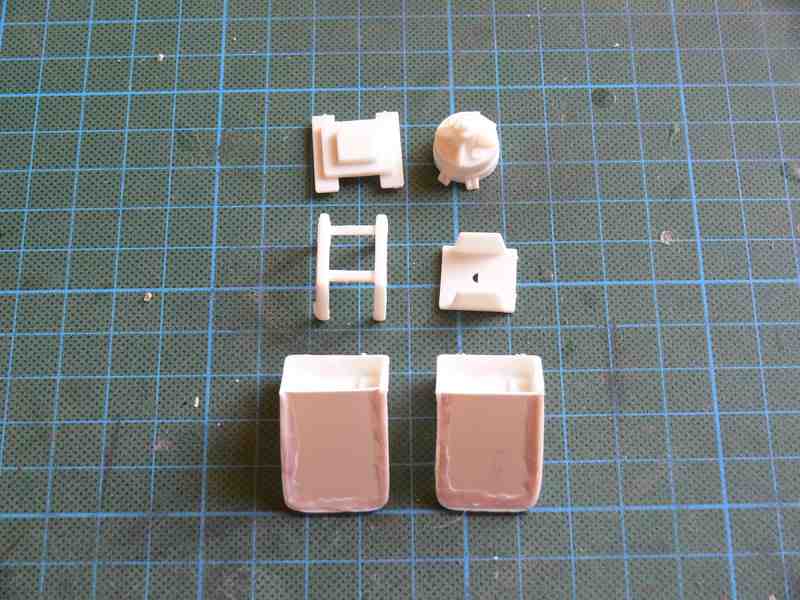

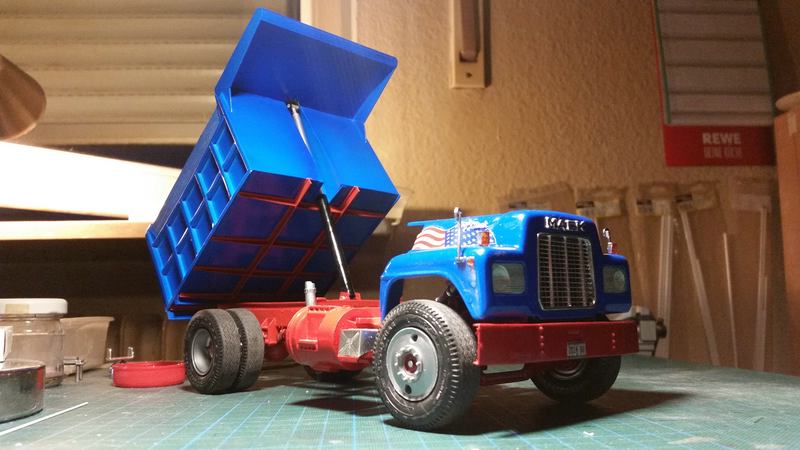

Aber gut, es geht weiter, mit dem Kleinen, die Mulde und die Heckklappe sind nun auch lackiert und ich bin zufrieden damit, muss nun aber erst noch richtig trocken werden.

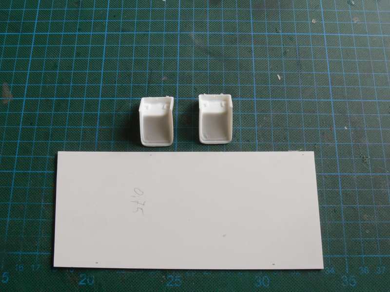

Als nächstes habe ich mir erst einmal einen Wolf gesucht nach zwei Teilen, die es so im Bausatz anscheinend gar nicht gibt, denn an dem Spritzling wo sie sein sollten, waren noch nicht mal Angüsse, dafür vorhanden! Es geht um die Rücken, für die Sitze, wie man im Bauplanbild sehen kann.
Ok, das ist jetzt nicht wirklich schlimm, ich habe mir einfach zwei neue, aus 0,75mm, Sheet gemacht.
Nach dem An- und Einpassen, wurden die Klebenähte, großzügig verspachtelt und ich habe mir schon mal die Sitzgestelle vorgenommen.
Auch die vier Teile vom Dashboard wurden nun zusammen geklebt, so ging es besser beim ab scannen, für die Instrumente.
Als nächstes mussten noch vier Auswerfermarken, im Innenteil entfernt, das habe ich dann vorsichtig mit einem Kugelkopffräser gemacht.
Mittlerweile waren dann die Sitzgestelle verklebt und die Sitzrücken waren verschliffen, verklebt wird das dann aber erst nach dem Lackieren.
Anstatt einer Stellprobe, gibt es heute mal zwei Impressionen vom, noch zerlegten, Kleinen. Hier kann man auch einmal gut sehen, wie unterschiedlich die Farbe bei verschiedenen Lichtverhältnissen aussieht.

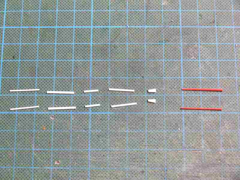

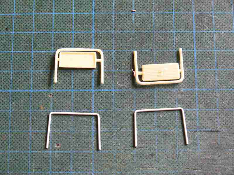

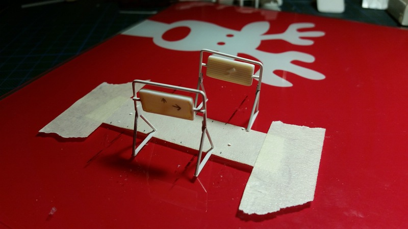

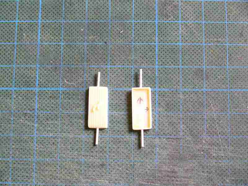

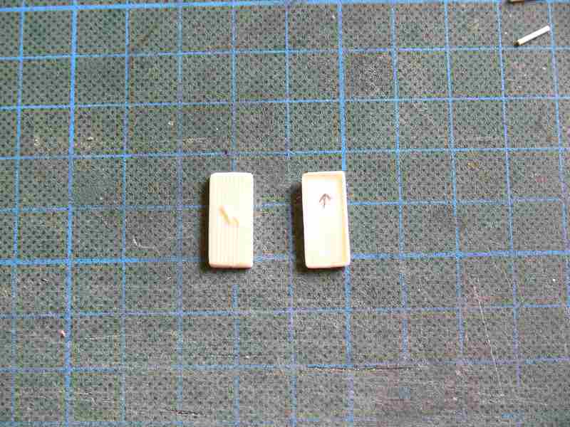

Damit geht es dann nun auch weiter, die Spiegel sind angesagt. Insgesamt brauche ich vier Außenspiegel, zwei Hauptspiegel an der Kabine und zwei Zusatzspiegel, an der Motorhaube. Zunächst also die Hauptspiegel für die Kabine, die Bausatzteile hierzu sehen so aus.
Das stellt sich am Original ganz anders da, vor einiger Zeit, hatte ich die Bausatz Spiegel schon mal entchromt. Das nächste war dann das entfernen der Antennen, hier werden später feinere, an anderer Position angebaut.
Der nächste Schritt, war dann, aus 1mm Rundmaterial, neue Bügel anzufertigen. Das habe ich ganz vorsichtig herum gebogen, eher mehr ein herum streicheln als Biegen, so brechen die Stäbe nicht einfach ab.
Nun wurden die Spiegelkörper, aus den alten Bügeln heraus getrennt und rundherum versäubert, dabei wurden die alten Spiegelstangen komplett entfernt.
Die Position für die neuen Spiegelstangen wurde angezeichnet und danach je zwei 1mm Löcher gebohrt, darin wurden dann, etwas längere neue Spiegelstangen eingeklebt.
Dann wurden die Spiegel an den neuen Bügeln angeklebt. Damit mir das nicht immer hin und her rutscht, habe ich einen Streifen Kreppband, auf meine kleine Glasplatte geklebt und die Bügel daran befestigt.

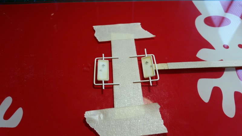

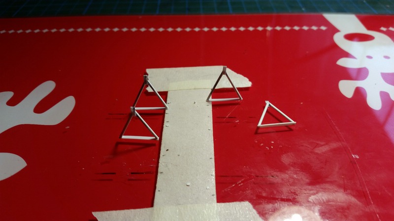

Als nächstes wurden dann die Teile, für die dreieckigen Halterungen zugeschnitten, das sind vier Streifen aus 0,3mm Sheet, 1,5mm breit und 15mm lang. Dazu dann acht 16mm lange Stücke aus dem 1mm Rundstab.
Nun kam wieder das Tape, auf der Glasplatte, ins Spiel, hier dran wurden die Eckpunkte, sowie die Mitte angezeichnet, zusätzlich wurde noch eine Mittellinie gezogen. Daran wurden die Rundstäbe ausgerichtet, zugeschnitten und verklebt.
Nachdem das fest war, wurden die Rundstabdreiecke auf die Sheetstreifen geklebt, zusätzlich wurden an die Spitzen noch kleine Sheetstücke angeklebt, sie helfen später beim ankleben der Spiegelbügel und werden dann auch noch auf den anderen Seiten angebracht.
Das war nun der erste Teil vom Bau der Hauptspiegel, der zweite Teil wird dann, hoffe ich, im laufe des Tages folgen, bis dahin dann wieder,

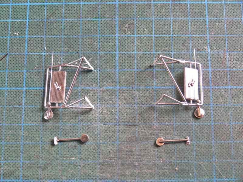

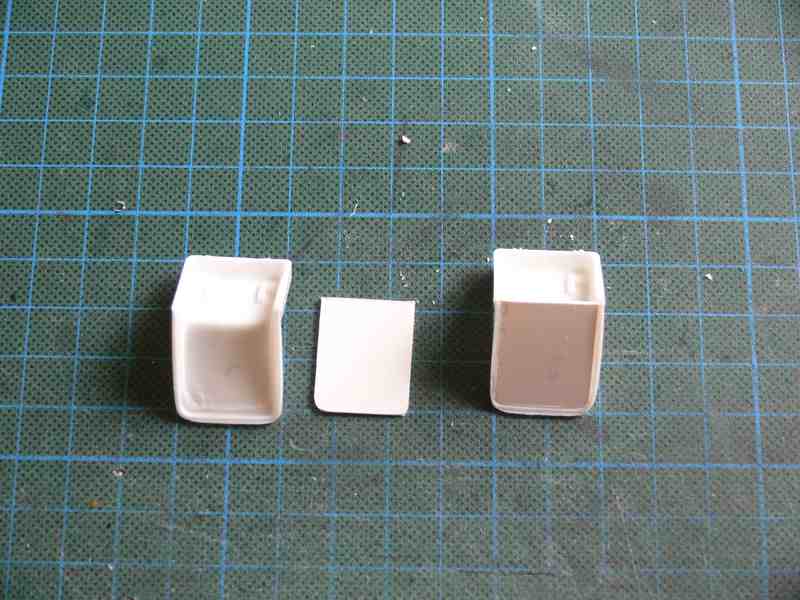

Aber nun erst einmal, der zweite Teil zum Bau der Spiegel, als nächstes wurden die Spiegelbügel auf die Dreiecke geklebt und die zusätzlichen Befestigungsstücke kamen an ihren Platz.
Nun kam dann auch die Kontrolle, ob die Spiegelinnenteile, richtig herum angebracht wurden, nach den Pfeilen stimmte ja alles, aber auch auf der anderen Seite, mit den Bulldoggen, war alles in Ordnung.

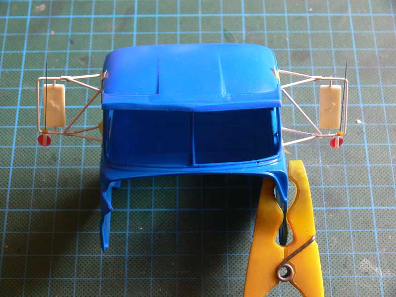

Dann waren die kleinen Runden Zusatzspiegel, die unter dem Bügel hängen, an der Reihe, dazu habe ich mir zwei schmale Sheetstreifen zugeschnitten und gebogen. Für die runden Spiegel selber mussten zwei alte rote Rückleuchten herhalten, die ich nur etwas flacher geschliffen habe.
Die Halterungen wurden angeklebt und daran dann die runden Spiegel.
Nun fehlten nur noch die Antennen, diese sind wieder Akupunkturnadeln, deren Griffe gekürzt wurden.
Die wurden nun von vorne, vor den Spiegeln auf die Halterungen der kleinen runden Spiegel geklebt.
Nun wurden die Spiegel, ganz vorsichtig mit zwei Streifen Tape, an der Kabine, angeheftet, man will ja auch mal sehen wie es dann nun aussieht.
Zum Schluss für heute, wurden noch die Zusatzspiegel, für die Motorhaube gebaut, diese bestehen nur aus einigen wenigen Teilen.
Zusammengebaut sehen sie nun so aus, angebracht werden sie vorne, links und rechts an den Kotflügeln.
Nun kann das alles gewaschen, grundiert, lackiert und verchromt werden, das dauert aber wieder ein bisschen, man muss ja warten bis es immer wieder trocken ist, bis dahin dann wieder und allen schon mal ein schönes Wochenende wünsche,

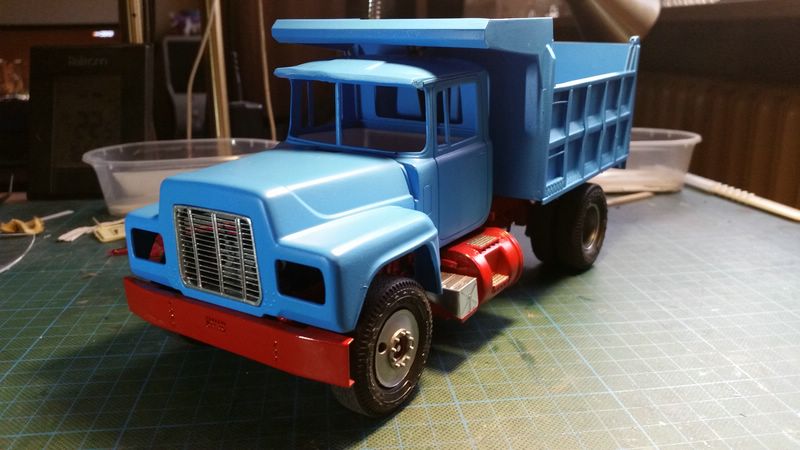

Gut, mit den Spiegeln geht es nun erst mal weiter und jeder der mit Alclad II verchromt, kennt das Spielchen ja was dann kam. Das heißt: grundieren, mit glänzend Schwarz lackieren und zum Schluss dann mit der Chromfarbe drüber.

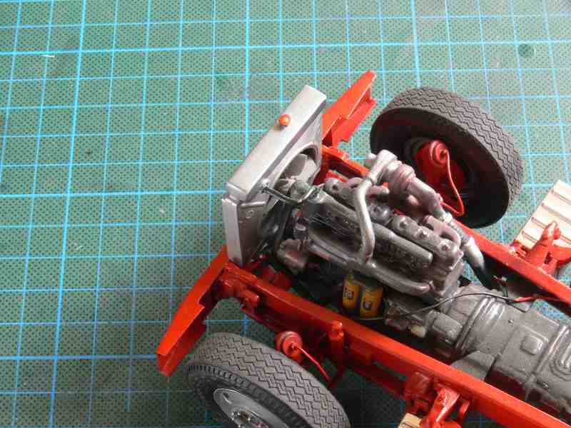

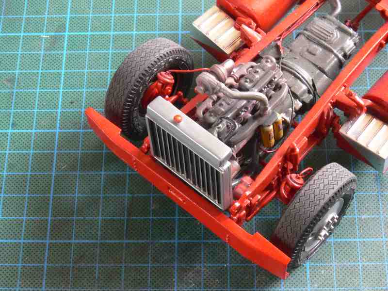

Und weiter ging es dann mit Kleinkram, ich hatte es nun endlich geschafft, auch den Kühler fertig zu bekommen, aber nach der Lackierung, zeigte sich oben am Deckel noch eine deutliche Klebenaht. Also noch mal ran mit Spachtel.
Dann mal wieder Schleifen, abkleben und mit ModelMaster Stahlfarbe neu lackieren, nun noch den Deckel vom Einfüllstutzen mit seidenmatt Rot und einem Tupfen Messing absetzen und der Kühler konnte eingebaut werden, noch eine Leitung vom Motor zum Kühler anbringen und fertig, dachte ich da noch.

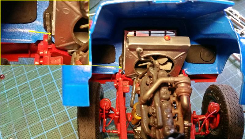

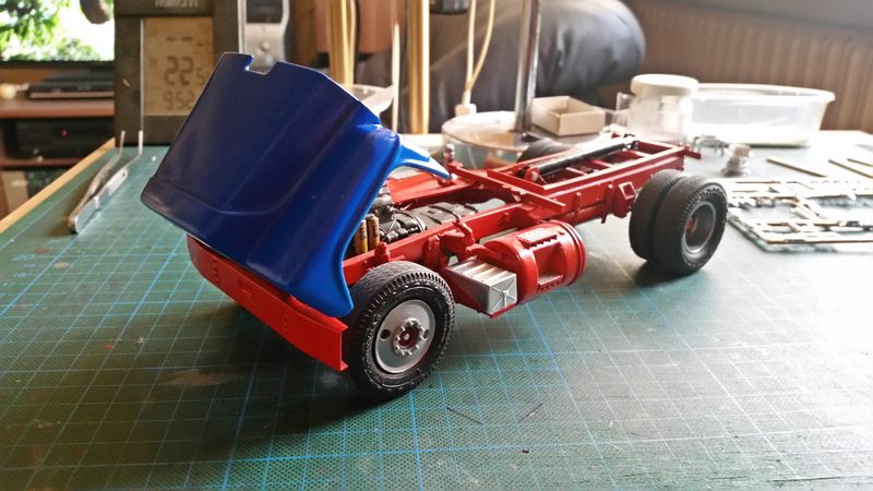

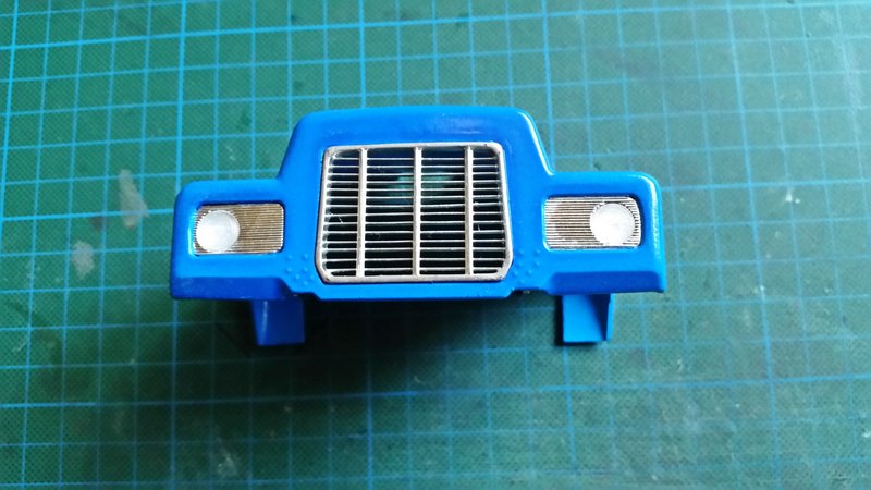

Als nächstes war die Haube an der Reihe, zunächst den Grill einkleben, die Scheinwerfergläser in die Fassung kleben und alles an ihre Plätze in die Haube kleben.

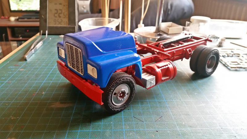

Nun sollte die Haube in das Fahrgestell eingebaut werden, aber es passte nicht am Kühler vorbei, denn der liegt genau auf der Höhe der Löcher, am Fahrgestell, so das die Bolzen der Haube nicht am Kühler vorbei gingen. Gut, zwei Möglichkeiten vielen mir dann ein, die Bolzen abschneiden, die Haube dann einsetzen, Löcher bohren und neue Bolzen rein, aber das sind dann auch wieder Sollbruchstellen. Die andere Möglichkeit, wofür ich mich dann entschieden habe, den Kühler wieder ausbauen, die Haube anbringen und den Kühler wieder rein fummeln. Wie eng es da zu geht könnt ihr auf dem nächsten Bild sehen.
Aber auch das war dann Geschafft und die Haube geht auch problemlos auf und zu.

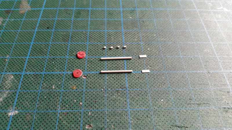

Als nächstes wurde dann der Rahmen, von der Kippmulde am Fahrgestell angebracht, das habe ich vorher gemacht, weil man so noch leichte an alles ran kommt.

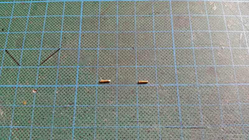

Die Messing Haltebolzen wurden nun auf die korrekte Länge zugeschnitten und die Enden zu gepfeilt.
Dann die Bolzen einsetzen, das musste ich ganz vorsichtig machen, da sie sehr stramm in den Löchern, der Halterung sitzen, das war aber so geplant, damit ich hier nicht zusätzlich kleben musste.
Soweit war es das auch schon wieder, am Kleinen und mal sehen was dann heute noch geht. Nun wünsche ich allen noch einen schönen Feiertag, bis dahin dann wieder,

Nun geht es um vier Bretter, die oben auf der Mulde noch angebracht werden sollten und obwohl das Wetter, so einige Kapriolen bei uns macht, Regen, Schneeregen und Graupelschauer, habe ich mich gestern auf meinen Drahtesel geschwungen und bin zu einer Schreinerei im Nachbarort gestrampelt. Dort habe ich dann mein Begehren, dass ich etwas helles Furnierholz bräuchte, vorgebracht und habe auch ein paar Handybilder, zum Vorzeigen, wofür ich das will, dabei gehabt. Nachdem man die Bilder wohlwollend betrachtet hatte, hat man mir dann dieses schöne Stück Eiche Natur heraus gesucht und mit gegeben.
Nach Hause zurück gekommen, habe ich mir dann vier Bretter, in den Maßen 100x6mm, zugeschnitten und gleich mal eingepasst, da wo sie hin sollen.
Als nächstes wurden die Bretter, mit je 2 kurzen Stücken, an den Enden, miteinander verleimt, dann wurde zu erst mit Revell dunkelblau 54 lackiert. Nachdem das trocken war, kam dann das Vallejo hellblau drüber. Das wurde dann später mit 240iger Schleifpapier angeschliffen.
Nun kam noch zweimal lasierend, Vallejo Candy Racing Blue darüber, auch das wurde dann noch einmal leicht angeschliffen.
Dann wurden die Bretter, oben in die Aufnahmen eingesetzt, was nun so aussieht.

Nun wurden die anderen Teile, der große Blinker oben, der kleine Blinker seitlich und der Zusatzspiegel, an der Haube angebracht, analog dazu dann auch gleich die andere Seite.
Dann wurde auch die Mulde am Kipprahmen angeklebt und mit einem Gewicht beschwert, damit es einen guten Kontakt hat beim kleben.
Danach wurden nun die Rückleuchten, die ich vorher noch von hinten mit dem Chromstift bemalt hatte, angebracht.
Allerdings waren mir die vier großen, roten Leuchten dann doch viel zu dick, also wurden sie auf die gleiche Weise, wie die Schriftzüge, flacher geschliffen und wieder angebracht.
Das habe ich nun über Nacht in ruhe gelassen, damit es wirklich gut aushärten konnte. Heute Morgen habe ich mir dann die Schwerkraft zu Nutze gemacht, d.h.: die Hydraulik wurde ausgezogen und an die obere Halterung kam Klebstoff dran, nun die Mulde auf die Hydraulik absenken und in aller ruhe verkleben lassen.
Das schöne bei der Hydraulik ist, das sie zwar leichtgängig funktioniert, aber trotzdem in angehobener Stellung stehen bleibt.
So, zum Schluss für heute, noch eine Stellprobe, mit der noch nicht fertigen und auch nur lose aufgesetzten Kabine.
Wie schon geschrieben, das Ende naht! In den nächsten Tagen werde ich mich nun um die Inneneinrichtung kümmern und die neuen Fenster müssen auch noch gemacht werden, bis dahin dann wieder und allen noch schöne Feiertage,
