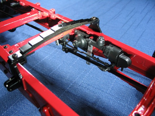

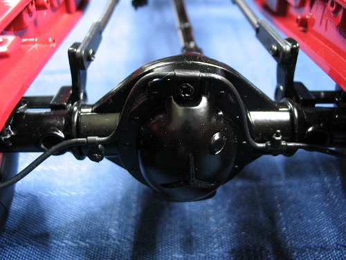

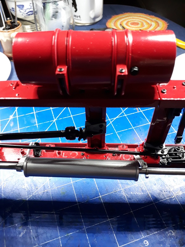

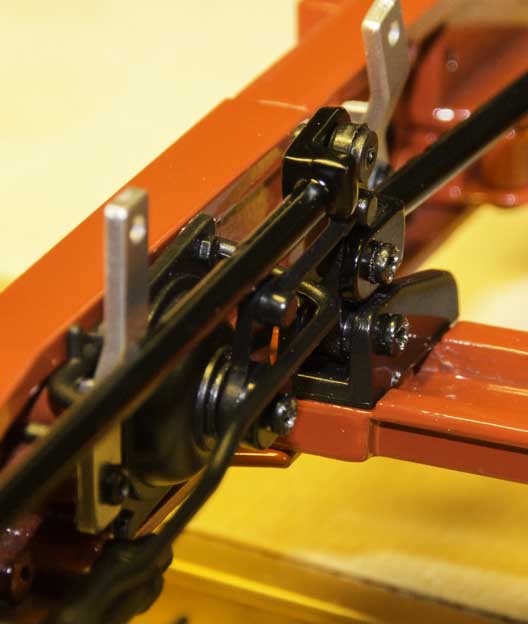

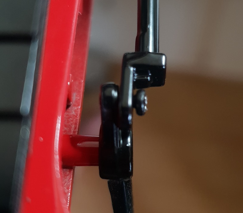

irgendwas kann mit der Montage des Bremsgestänges in der Bauanleitung Heft 34 nicht stimmen. Ich habe trotz mehrmaliger Versuche mit Drehen und Wenden des Gestänges keine überzeugende Lösung gefunden.
Die Zugstange Nr. 34H reibt an der vorderen Auspuffhalterung 32A, am Bremsventil 33 E wirkt irgendwie alles verspannt und verdreht, und die Halterung 16F an der Traverse 13 D ist kaum noch mit Werkzeug erreichbar.
Viele Grüße, Jok
Schau dir meine Fotos an. Die Anleitung ist im Foto 12 falsch. Muss erst noch umbauen, dann stelle ich das richtige Foto ein.

Hallo Hobbit,
das ist vermutlich die Lösung.
Vielen Dank.

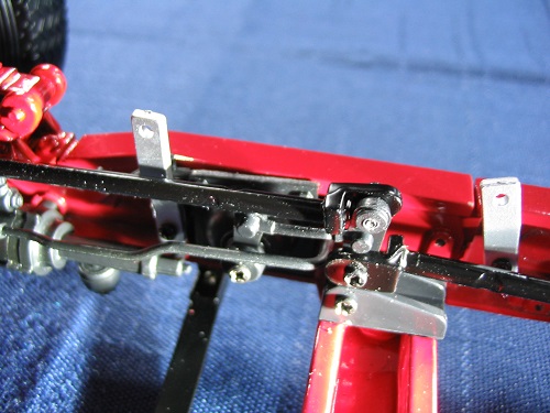

Samstag, 15. September 2018, 12:57

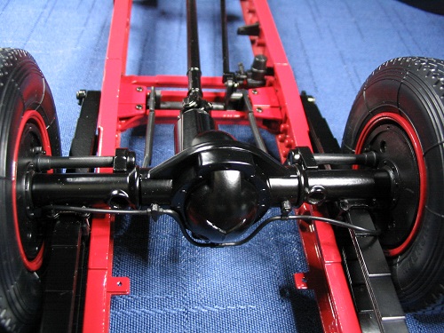

Hier die Umgebaute, und meiner Meinung nach richtige Anordnung. Aber ich kann mich auch täuschen.
Originalfotos eines LKWs, wären da hilfreich. Leider weiß ich in unserer Gegend keinen L1113.

Hallo Hobbit,
ich melde mich nochmal zu deinen Fotos.
Wenn das Kunststoffteil F16 in Bauanleitung 16 nicht als "Kabelführung" bezeichnet wäre, könnte man es für die Lagerung und den Drehpunkt des Bremszwischenhebels 34 G halten.
Das untere Ende des Hebels 34G passt bündig zwischen die Schenkel der "Kabelführung", die Bohrung im Schenkel der "Kabelführung" bildet mit der unteren Bohrung im Bremszwischenhebel den Drehpunkt, der bis jetzt fehlt.
Du musst nur die Bremsstange 34F in die Bohrung darüber verlegen, die auch in deinem Foto jetzt noch frei ist.
Ich habe es mal so probiert. Mal schauen, ob es so bleiben kann.
Gruß Jok.

Schau dir meine drei letzten Fotos an, da habe ich es schon geändert. Obs stimmt, weiß ich nicht. Es ist für mich aber die einzige, sinnvolle Möglichkeit.
Das beschriebene Teil F16 aus Heft 16, habe ich angebracht ohne zu schauen wie es heißt :lol:.

Wir sind einer Meinung.
Ich habe meinen zweiten Kommentar geschrieben, bevor ich deine korrigierten Fotos gesehen habe.

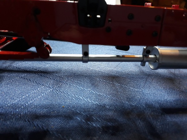

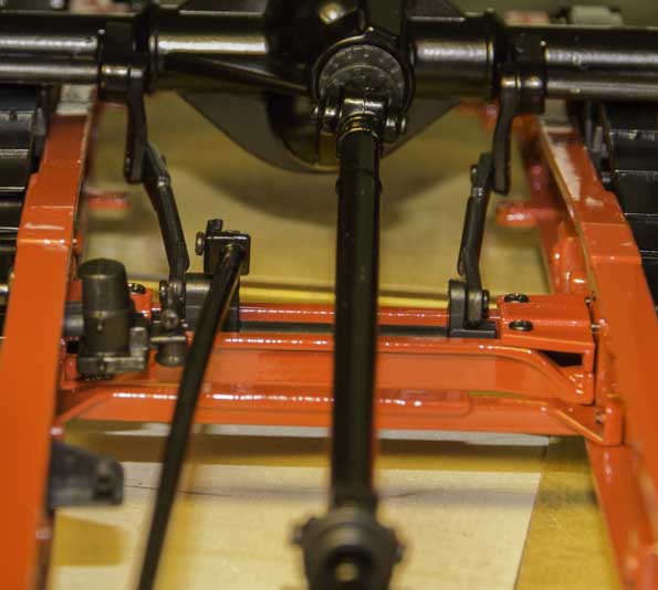

ich habe die Stange welche nach vorn verläuft umgedreht.
Wenn sie nach anleitung eingebaut wurde schleift diese gegen die Druckleitungen.
Ist das bei Euch auch so?

Na und? Dann schleift eben die Stange gegen die Druckleitungen! Muss ja nicht zum TÜV, das Modell. Die Stange verkehrt zu montieren, sieht komisch aus, lach! :abhau:

So habe ich es auch montiert. Die Schraubenköpfe und Anlenkwinkel der Bremsstangen alle auf einer Seite des Hebelarms.

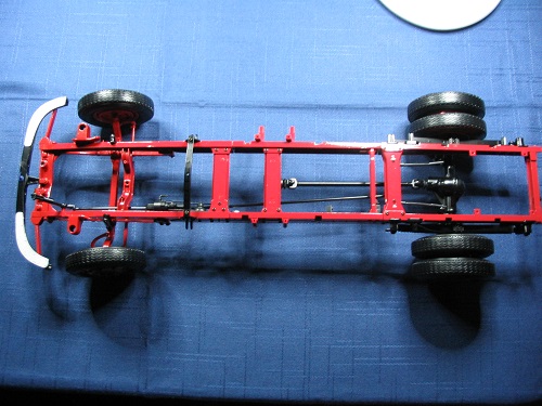

Heute werde ich die Ausgaben zeigen, die während der "Auszeit" aufgelaufen sind. Sie sind mittlerweile verbaut und ich zeige den aktuellen Bauzustand. Es sind die Nummern 30 bis 35.
Hallo und ja, ist bei mir auch so. Fand es auch etwas seltsam, belasse es aber erst einmal so. :nixweis:
Vielleicht hat einer vom Forum einmal die Gelegenheit und kann Fotos vom Originalen schießen.
Grüße Jürgen

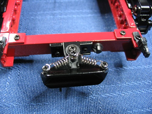

Heute kam die 37 mit einen Tag Verspätung und die 36 mußte noch nach gereicht werden. In der 36 waren fünf kleine Plastikschnipsel, die einen wieder die Nackenhaare zur
Auferstehung brachten. Diese Streckung von Bauteilen ist widerwärtig. :motz: :!! In der 37 war die Anhängerkupplungsaufnahme drin.

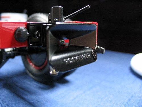

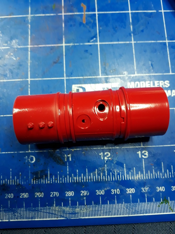

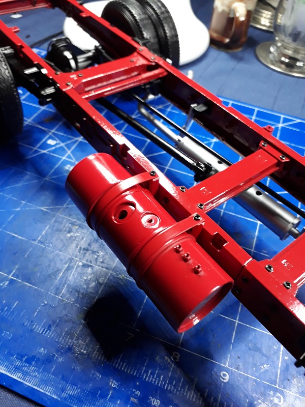

Heute kam mit der Nummer 38 der Auspuff des L1113. Keine große Sache und war schnell erledigt.

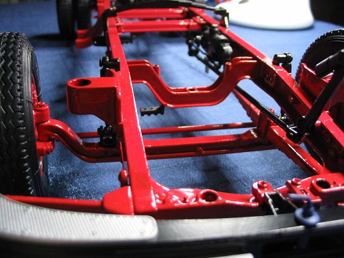

super, habe meinen Rahmen jetzt auch soweit vorbereitet.

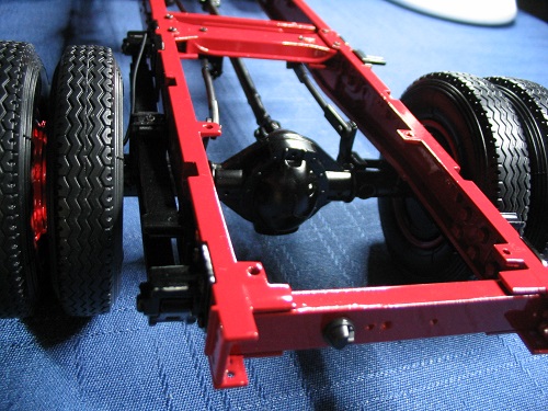

Dabei habe ich die Querblattfeder hinter der Kabine entfernt, habe Bilder auf denen diese immer in Kabinenfarbe lackiert ist.
Also nur die Blöcke rechts und links haben Rahmenfarbe.
Wollte ich nur so als Tip geben.

Das klappt bei dir wunderbar. Nur bei mir und denen, die die blaue Farbe lassen, wird das ein Problem. Den genauen Farbton werden wir nicht hinbekommen. Na gut, die Querblattfeder ist relativ unsichtbar.

Anhängerkupplung
Hallo Bernd
Ich lese deine Bauberichte mit viel Interesse und bin beim Mercedes L 1113 auf die Anhängerkupplung gestoßen.
Da sie einen guten Eindruck macht, würde sie an eine meiner Eigenbauten passen.
Meine Bitte: Könntest Du sie ausmessen und mir die Maße mitteilen?
Ich brauche folgende Maße
- Breite Fangmaul
- Tiefe Vorderkante Fangmaul bis Rahmenquerträger
- Höhe der gesamten Kupplung
Vielen Dank und Grüße
207
Freitag, 12. Oktober 2018, 04:43
Hallo Frank. :wink:
Mache ich gerne. Das Fangmaul ist 30mm lang, 17mm hoch und 20mm vom Träger entfernt.
Viele Grüße Bernd. :prost:

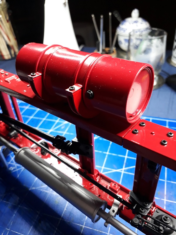

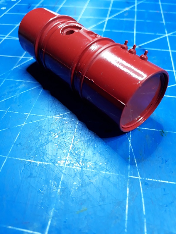

Heute kam in der 39 der große Kraftstoffbehälter mit Halterungen. Passte alles sehr gut und ließ sich bestens verarbeiten. Nächste Woche kommt der Frechheit halber nur der Tankverschluß.
Der einzige Pluspunkt dabei ist, das eine kleine Buddel mit blauer Farbe für Ausbesserungsarbeiten dabei ist. In den beiden darauffolgenden Ausgaben kommt noch rote und schwarze Farbe dazu.
Hier noch mal der Hinweis auf der Rückseite des Heftes auf die kommende Farbe!
