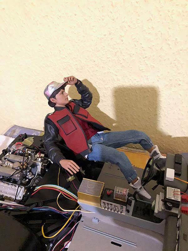

1985 oder 2015?MIttlerweile ist auch der Hot Toys Marty in 1/6 bei mir angekommen...![]()
Auf meinen 2015er warte ich noch... und auf Doc![]()
Moin Markus,
wie sieht es denn mit dem Größenverhältnis aus? Du bist doch mit deinem DeLo auch recht weit vorangeschritten, kannst Du das schon abschätzen?
Besten Gruß
Luke
