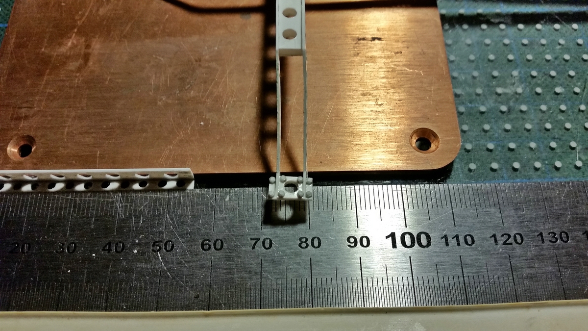

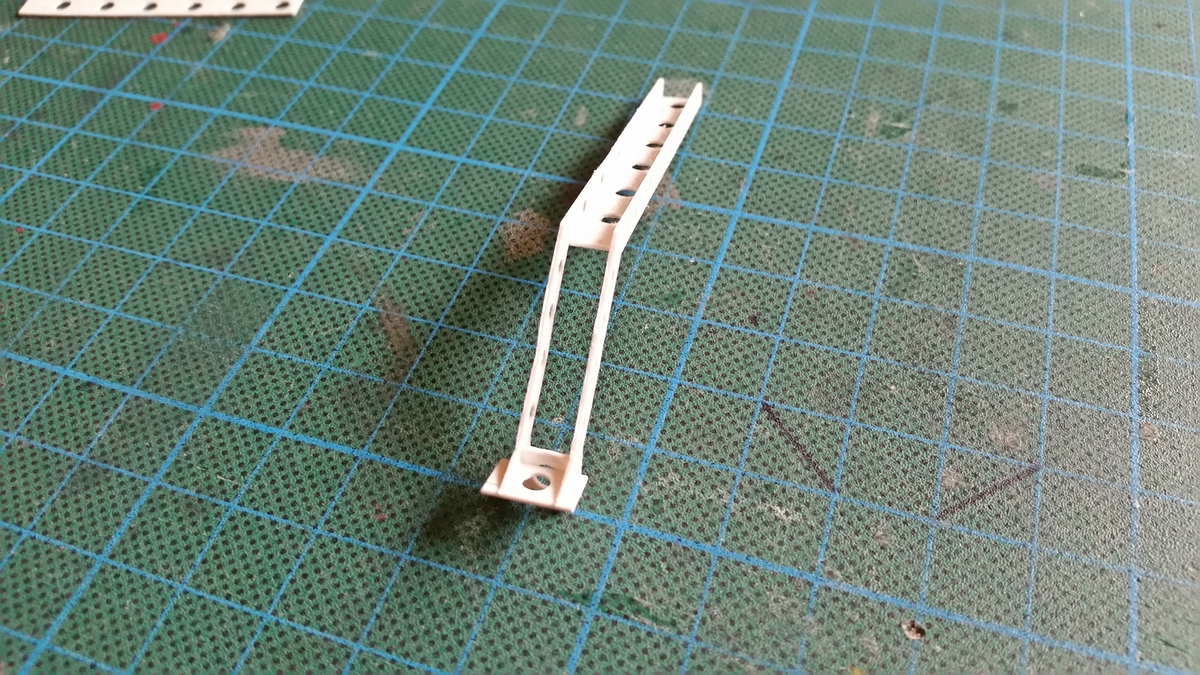

So nun aber weiter im Text, die Halterungen für die Pipes waren angesagt. Nachdem ich ja schon die ersten beiden zusammengebaut hatte, wurden die Halterungen, unten noch mit Schraubenimitationen versehen, aber schon auf dem nächsten Bild ist zu sehen, das hier etwas nicht stimmt.
Genau, die Teile sind in sich schief, bringe ich das so an, wird es später so aussehen als ob der „Kleine“ die Hörner gesengt hat und gleich auf einen losgehen wird :lol:
Also alles auf „0“ und noch mal von vorne, bitte :grins: Dabei habe ich auch die Anzahl der Löcher, fast um die Hälfte reduziert, mir waren das einfach zu viele und auch zu viel Sollbruchstellen.
Auch habe ich die Mitte der Löcher, von den Seitenteilen, auf die Mitte der 3mm Löcher, von den hinteren Teilen, auf einander abgestimmt. So sieht es einfach nicht, nach einem heillosen Durcheinander aus, sondern viel Harmonischer.
Nun konnte zusammengebaut werden, aber, so ein Mist, schon wieder ein Fehler :bang: , die breiten Teile sind an der falschen Kante.
Also Kommando „zurück“ und an der anderen Kante ankleben.
Bevor ich nun die kleinen Teile unten, zur Versteifung, angeklebt habe, habe ich die Seitenteile, mit einem 2mm Bohrer zentriert, so das sie genau über einander sitzen.
Soweit waren die Halterungen nun schon mal fertig, die Schrauben fehlen halt noch, aber das kann dann später noch gemacht werden.
Da die beiden Halterungen, später auch miteinander verbunden werden, habe ich mir schon mal ein 3mm Rohr grob zugeschnitten, in die oberen Löcher geschoben und das dann, zur Probe, auf das Fahrgestell gesetzt.
Nun sollte noch das Auspuffrohr dazu um zu sehen ob alles auch so passt, aber dabei hat es ganz leise „knack“ gemacht und das vordere Rohr ist abgebrochen und das schon zum dritten mal... aber immer an einer anderen Stelle, woran das lag, weiß ich auch nicht. Aber egal, denn das hat mir nun nur noch gestunken!

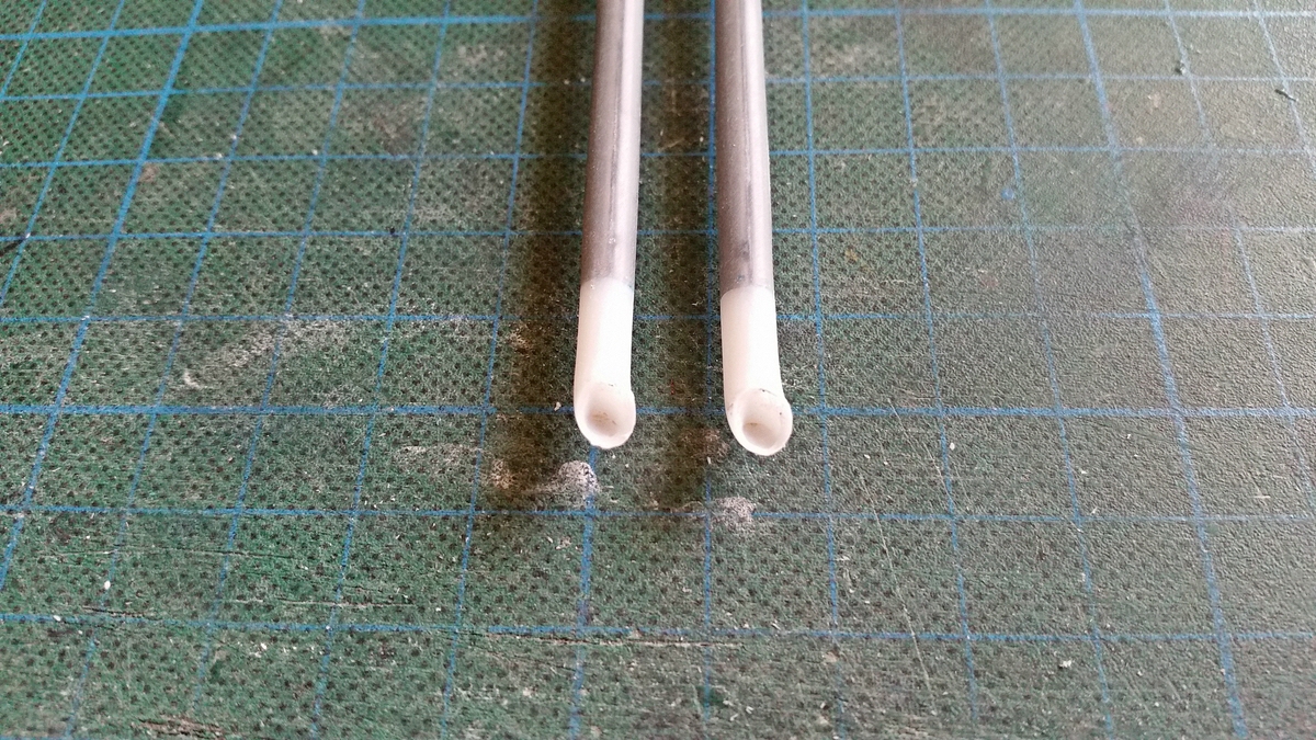

Ich habe mir nun ein 5mm Rohr, mit einem Innendurchmesser von 3mm, raus gesucht und dann das vordere S-Rohr abgesägt und in dieses ein 3mm Loch gebohrt.
Hier wurde nun ein Stück 3mm Rohr eingeklebt und auf 5mm abgelängt, zur Probe noch zusammen stecken.
Nun wurden das krumme Teil, am Y-Rohr, abgesägt und auch hier ein 3mm Loch gebohrt.
Hier wurde auch ein Stück 3mm Rohr eingeklebt und dann auf 5mm abgelängt, und alles wurde lose, ohne kleben zusammen gesteckt.
Das wurde nun in das Fahrgestell eingesetzt, ausgerichtet und mit ein paar Tropfen Ethylazetat zusammen geheftet.
So das darf nun erst mal aushärten bevor es noch richtig, rundherum verklebt wird, anschließend noch spachteln usw., usw.

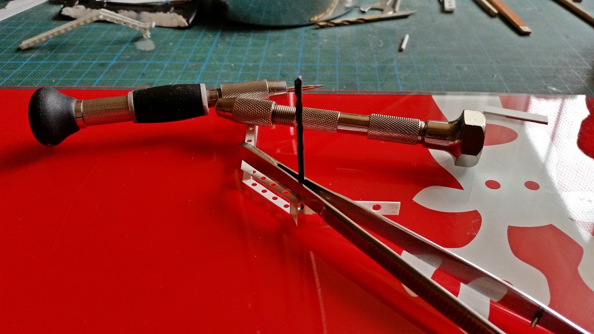

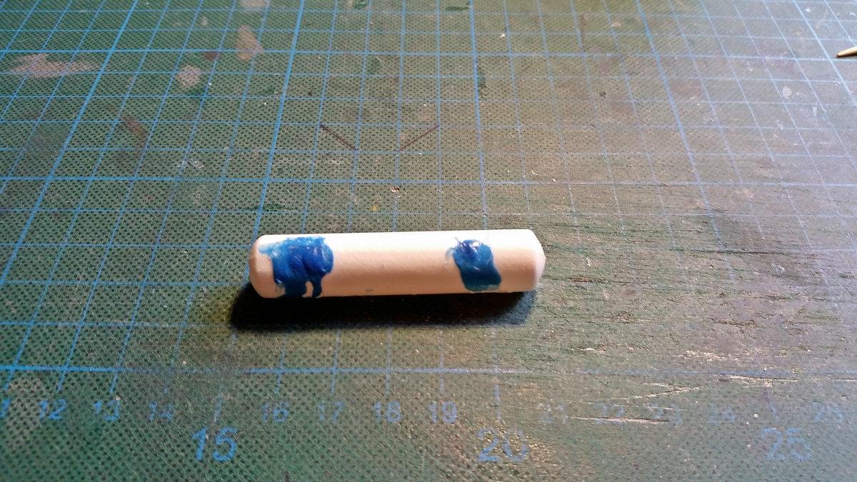

Nun kamen die Schraubenimitationen, an die Halterungen, das sind die kleinen Punkte, auf der weißen Untertasse.
Hier mal der „Fliegenschiss“ in der Vergrößerung, es sind 24 Stk. Und haben 1mm Durchmesser.
Angebaut stellt sich das dann so dar, 12 Stk. Pro Halterung.

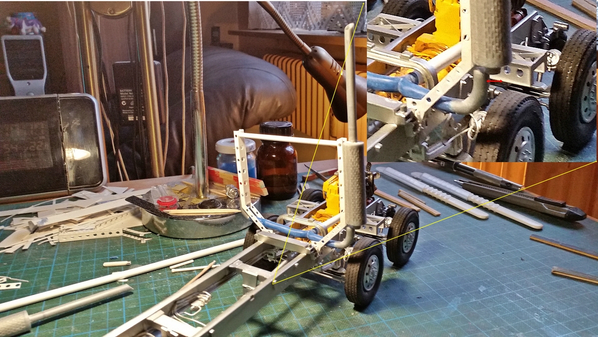

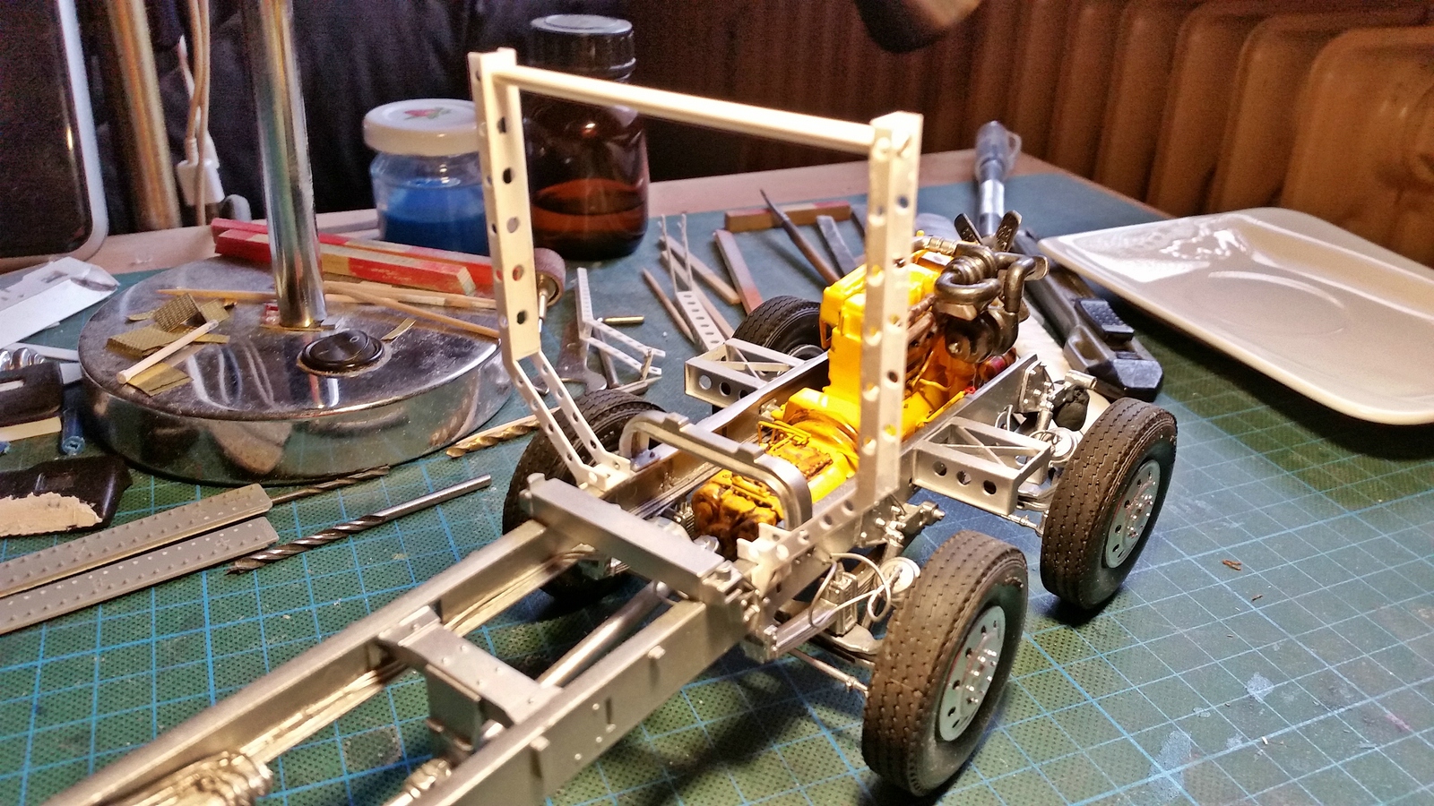

Dann war eine Stellprobe, mit allen Teilen angesagt, also die Halterungen mit der Stange verbunden und ran ans Fahrgestell, dazu dann das Auspuffrohr und zuletzt eine der Pipes angesetzt...
und es passt NICHT! :bang: Es ist ein Versatz von 3mm darin, rechnet man noch die Schräge dazu, komme ich auf genau 4,68mm, einfach Klasse, die ganze Arbeit umsonst! :motz:
Es wäre ja alles nicht so schlimm wenn ich hier nur das Auspuffrohr verbreitern müsste, aber so stehen die Pipes, auch links und rechts über die Kabine über und das geht bei einem COE nun mal gar nicht.

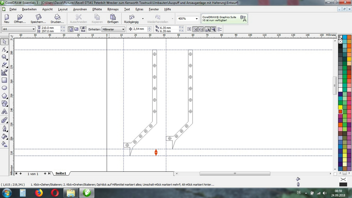

Also auf ein neues, Halterungen die 3. dazu habe ich dann die Halterungen überarbeitet, nicht einfach nur etwas zusammen geschoben, sondern den ganzen unteren Bereich neu gezeichnet.
Ausgedruckt habe ich das auch schon und das wird nun in den nächsten Tagen noch mal gebaut, dabei werden dann auch die Pipes noch überarbeitet.

So nach all diesen Rückschlägen, geht es nun aber wieder positiv weiter, gestern habe ich dann nochmals die Halterungen gebaut. Einzelheiten Bilder, habe ich mir und auch euch, erspart, denn wie das gebaut wurde ist ja nun hinlänglich bekannt. Aber ein erstes Vergleichsbild konnte dann gestern Abend noch gemacht werden.

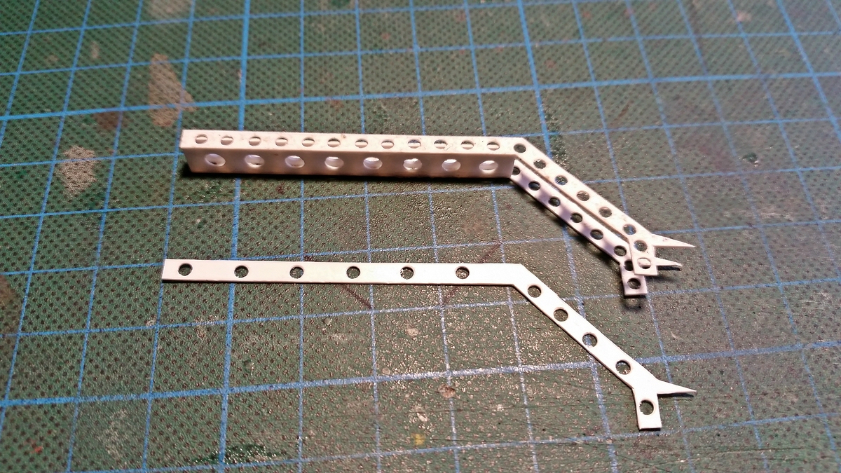

Als nächstes die Halterungen noch mal im Einzelvergleich, die kürzeren sind die Neuen.
Und nun direkt im Vergleich, mit der Verbindungsstange.
Eine Anprobe hat es auch schon gegeben, alles noch sehr wackelig, aber man sieht doch schon das es passt.
Auf dem folgenden Bild, habe ich den Pipe, nur ran gehalten, da die Stange noch nicht auf die neue Breite gekürzt ist und das dann noch knipsen, war nicht so ganz einfach, aber auch hier wird deutlich, das es passt.

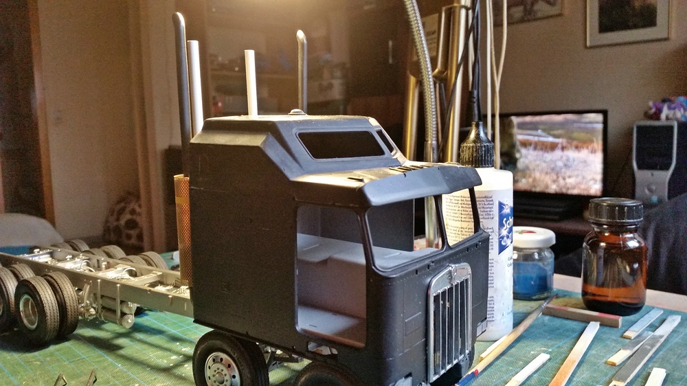

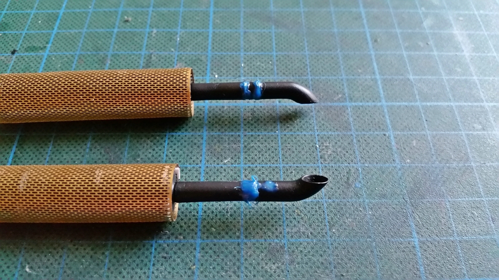

Mit den Pipes, ging es dann auch weiter, nachdem ich die Klebenähte, oben an den Winkelstücken verschliffen hatte, wurden die Rohre oben noch etwas, mit dem Fräser, ausgedünnt.

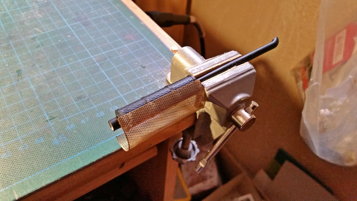

Für diesen hier, habe ich mir auch einmal ein Ätzgitter, für den Hitzeschutz, gekauft.
Das habe ich zunächst einmal um die Pipes gewickelt, zugeschnitten und dann nur mit Tape befestigt, damit es sich etwas vor biegt und das dann mal über Nacht so gelassen.
Zwischendurch wurde auch der „Fliegenschiss“ wieder angebracht.

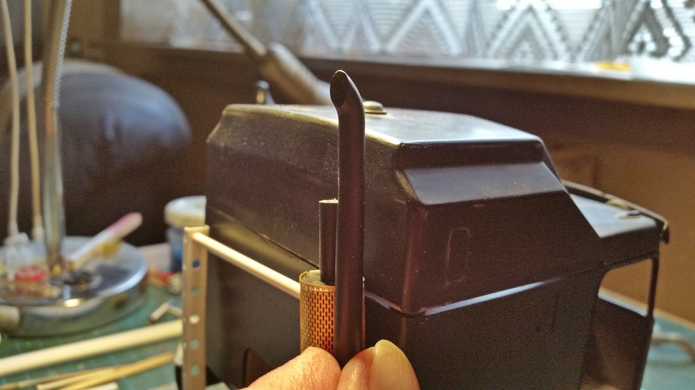

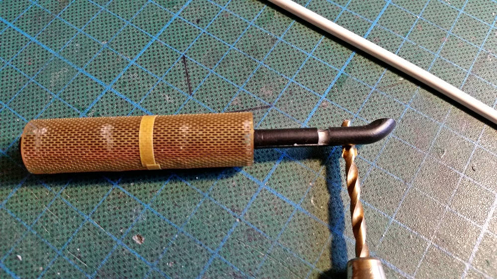

Um nun etwas mehr Tiefe, zwischen den Pipes und dem Gitter zu bekommen, habe ich an jedes Rohr noch vier 1mm breite Sheetstreifen, drum herum geklebt.
Damit ich später keinen unschönen Spalt habe, zwischen den Pipes und dem Auspuffrohr, wurden an die Pipes, noch Manschetten angebracht. Sie sind von einem 6mm Rohr, Außendurchmesser mit 5mm innen, abgeschnitten und an die Pipes angeklebt.
Das wurde dann Innen, noch einen Hauch, ausgefräst, so das sie stramm aber nicht zu fest sitzen und auch so schon auf dem Auspuffrohr halten.
Das wurde dann auch gleich komplett grundiert und kann nun erst mal in ruhe trocknen bevor es dann mit dem Gitter weiter geht.

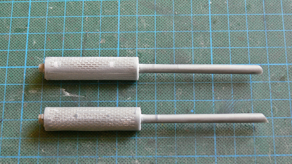

Weiter geht es nun mit dem Bau der beiden neuen Luftfilter, zunächst ist es immer noch ein Teil, weil man das so einfach besser bearbeiten kann. Zuerst wurden nun die beiden Löcher, großzügig mit GAP verspachtelt.
Da das aushärten ja immer etwas länger dauert, wurde erst am nächsten Tag, zunächst grob geschliffen.
Dann kam ein erster Nassschliff, mit 400derter Papier und die Mitte wurde angezeichnet.
Dann wurde der Tank zersägt und die beiden so entstandenen Teile, auf Reststücke, von 0,5mm Sheet geklebt, das habe ich insgesamt vier mal gemacht, damit ich später beim schleifen genug Fleisch, dafür hatte.
In der Zeit wo hier der Kleber trocknete, wurden auch die neuen Gitter, an die Pipes, angebracht, dazu habe ich die in meinen Schraubstock eingespannt, damit sie mir nicht immer wegrollen und dann zunächst nur eine Kante angeklebt und dabei ausgerichtet. Dann wurden nach und nach rund herum geklebt.

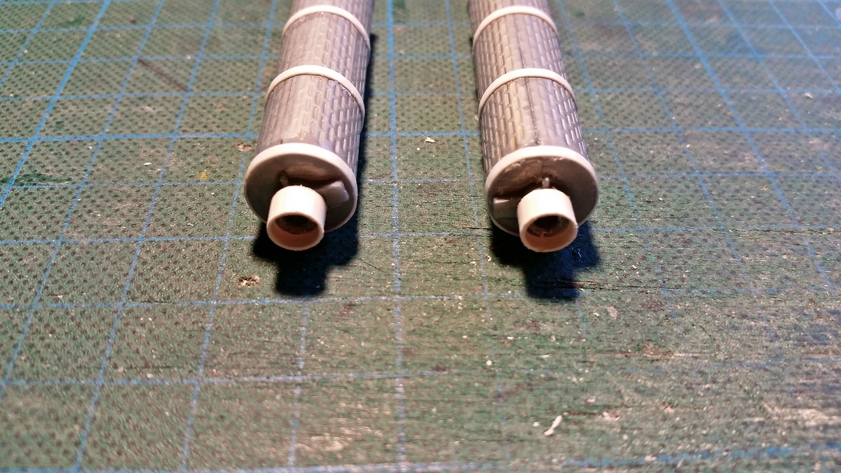

Nun waren wieder die beiden Luftfilter dran, das Sheet wurde nun rund geschliffen, entstandene Löcher, auch an den GAP-Stellen, wurden mit Revellspachtel verspachtelt und es wurde mit 600derter Papier nass verschliffen und 5mm Löcher oben und unten gebohrt.
Nun wurden die Ansaugrohre, grob in der Länge, zugeschnitten und zur Probe eingesetzt. Die beiden schwarzen Winkelstücke, sind Restteile aus meinem Fundus und eignen sich hervorragend zum anfertigen eines neuen T-Winkelstückes.
Die beiden Winkelstücke wurden nun noch vor dem versäubern mit einem 0,5mm langen Rohrstück verbunden.

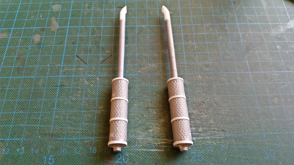

Hier nun der Stand der Dinge, bei den Luftfiltern, also mal alle nun schon vorhandenen Teile auf einen Blick. Zusätzlich dazu auch schon die neuen Haltebänder, die noch angebracht werden müssen.
Das ist dann aber Thema, im nächsten Teil, bis dahin dann wieder,

Weiter geht es nun mit den Haltebändern, für die Luftfilter. Nachdem ich den ersten mehr schlecht, als recht oben drum herum gefummelt hatte, kam mir die Idee, das anders zu machen.
Ich habe nun den nächsten Streifen, nur mit einem Tröpfchen Ethylazetat verklebt, nun kurz warten bis das fest war. Vorher hatte ich mir schon sieben Streifen von meinem Abklebetape zugeschnitten. Nun den Streifen, sie sind im übrigen nur 0,13mm stark, drum rum wickeln und mit einem Tapestück sichern. Dann den Streifen ablängen und auch mit einem Tröpfchen Ethylazetat sichern, wieder kurz warten und das Tape abziehen.
Nun mit dem Pinsel, an einer Kante entlang des Streifens, Ethylazetat aufbringen, aber nicht zuviel sonst geht der Streiten kaputt, die Kapillarwirkung zieht das Ethylazetat unter den Streifen und verklebt ihn komplett.
So wurden dann auch alle anderen sechs Streifen angebracht, relativ schnell, sicher und ohne Gefummel.
Als nächstes, wurde das noch nicht fertige T-Stück, mit Schmucksteinkleber, an den beiden Luftfiltern angeheftet, das soll jetzt noch nicht richtig verklebt werden, da ich später bei der Lackierung keine Abklebeorgie haben möchte. Es soll nur solange halten bis die Verbindung bis zum Motor, bzw. Turbolader, gemacht ist.
Zusätzlich habe ich noch ein paar „Füßchen“ :grins: unten mit Schmucksteinkleber angebracht, so steht das von ganz alleine und es muss nicht umständlich mit Tape gesichert werden.
Nun also mal die Ansaugrohre eingesteckt, die mittlerweile zusammengebaute Pipehalterung, mit den Pipes und dem Auspuffrohr, am Fahrgestell angebracht und das Doppelluftfilterteil dahinter gestellt und das sah dann so aus.
Schön, aber mein erster Gedanke war: „oh oh, das ist ja viiieeeellll zu hoch!“ :heul: Also noch die Kabine bei geholt und auch mit ran.
Klar es ist immer noch zu hoch , sieht zwar echt geil aus :grins: , aber ein harmonische Bild ist das nicht! Das muss alles kürzer werden, vor allem die Pipes, sind mindestens 2cm zu lang.
Ok das ist dann ein Fall für heute, zuerst die Pipes kürzen, denn noch ist die Kabine drauf, zum anpassen, bevor es dann mit der Leitung zum Turbo weiter geht.
Allerdings hatte ich mir schon ein paar Rohrteile, aus der Grabbelkiste zurecht gelegt und dann auch zusammengebaut.
Damit es dann später auch damit weiter gehen kann, also bis zum nächsten mal und allen noch einen schönen Sonntag,

Es ging ja nun darum, das die Pipes, doch etwas gekürzt werden sollten, dazu habe ich sie oberhalb der Schalldämpfer, genau 1,5cm, abgesägt, das abgesägte Teil hab ich dann an der Kabine angehalten und mir angezeichnet wie weit sie nach oben über die Kabine heraus stehen sollen.
Das habe ich dann vermessen und mich dafür entschieden, genau 4cm heraus zu nehmen.
Nachdem das abgesägt war, hatte ich gesehen, das ich hier nun in dem Bereich bin, wo das Rohr nun kein Rohr mehr ist, sonder voll ausgefüllt. Also gut, das muss nun auf 3mm aufgebohrt werden, damit ich hier ein Verbindungsrohr einsetzen kann.
Gut, also ankörnen und mit 1mm Vorbohren, dann auf 2mm erweitern und zum Schluss auf 3mm erweitern.
Ja und dann..., „Grand Malheur“, knack, knister brösel und weg war ein Stück vom Rohr! :bang:
Ok, was nun? Na ja erst mal Kaffee trinken, Kuchen verdrücken und nachdenken :grins: da das 2mm Loch ja schon in voller Länge da war, habe ich da nun ein 2mm Rohr eingeklebt. Auf der anderen Seite wurde dann ein 3mm Rohr, mit 2mm Innendurchmesser eingeklebt und bündig abgeschnitten. Nun wurde das vorsichtig wieder zusammen geführt und erst mal fest werden lassen.
Die Lücke, oder auch das Loch war nun, gefühlt, größer als der Grand Canyon, aber ich habe gewartet bis das wirklich soweit fest war und habe es erst heute Morgen mit GAP verspachtelt.
Also mehr als genug Zeit um weiter darüber nach zu denken, denn irgendwie sieht das nun so einfach nur noch nach „Flickwerk“ aus.

Ein kompletter zweiter Satz Pipes ist ja noch vorhanden und war auch schnell entchromt und auch ein zweites Gitter ist noch da, weil ich mir in der Voraussicht, das etwas schief gehen kann, davon zwei gekauft hatte.
Also werden die Pipes noch einmal komplett neu gebaut und dieses mal schaue ich vorher, das es mit der Länge auch stimmt!

Auch sind die neuen Rohre schon wieder zusammen gebaut und der feinschliff kommt als nächstes, dazu dann aber mehr, wenn ich damit soweit fertig bin. Ich will auch nicht alles doppelt zeigen. :D
