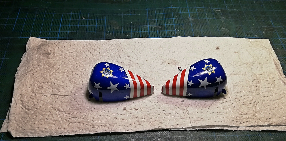

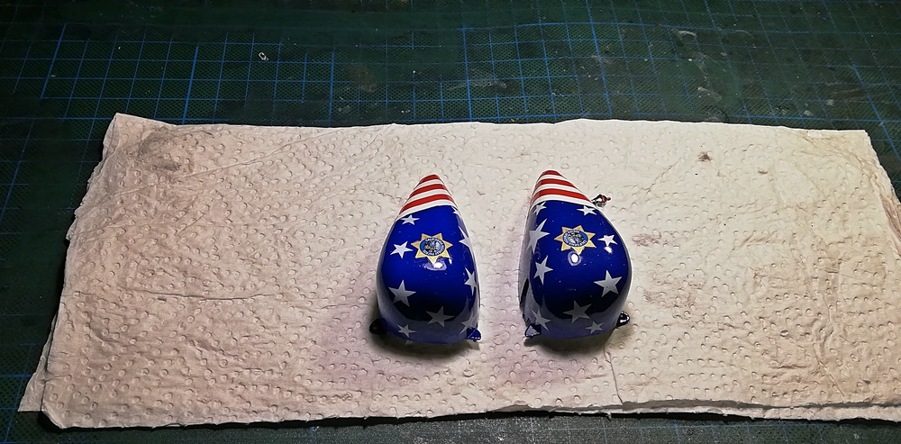

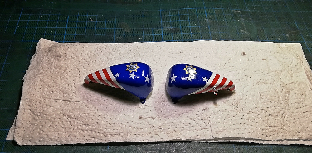

Die Sternenorgie ist nun beendet und das Universum hat nun ein paar Neue dazu bekommen. :grins: Gestern Abend habe ich dann den letzten Stern, gelber Pfeil, angebracht.

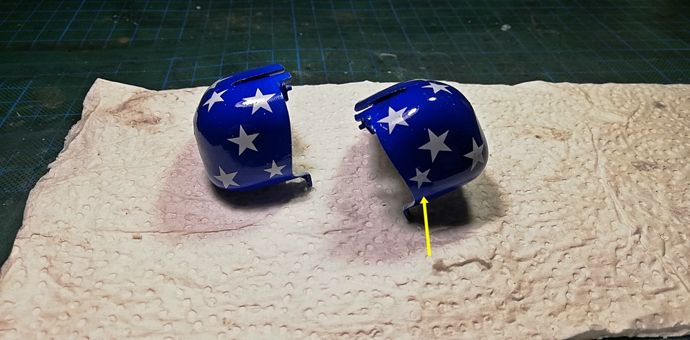

Noch ein Wort zum anbringen der Sterne, gerade die kleinen sind etwas diffizil, weil sie gerne die Zacken anlegen, vor allem wenn man nicht genau genug geschnitten hat, oder aber zu hastig beim anbringen ist.

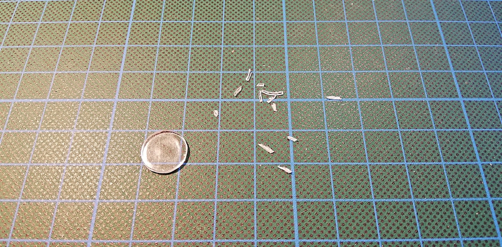

Insgesamt habe ich 6 Sterne verloren, 4 kleine und 2 mittlere, also ein durchaus ein gutes Ergebnis. :abhau:

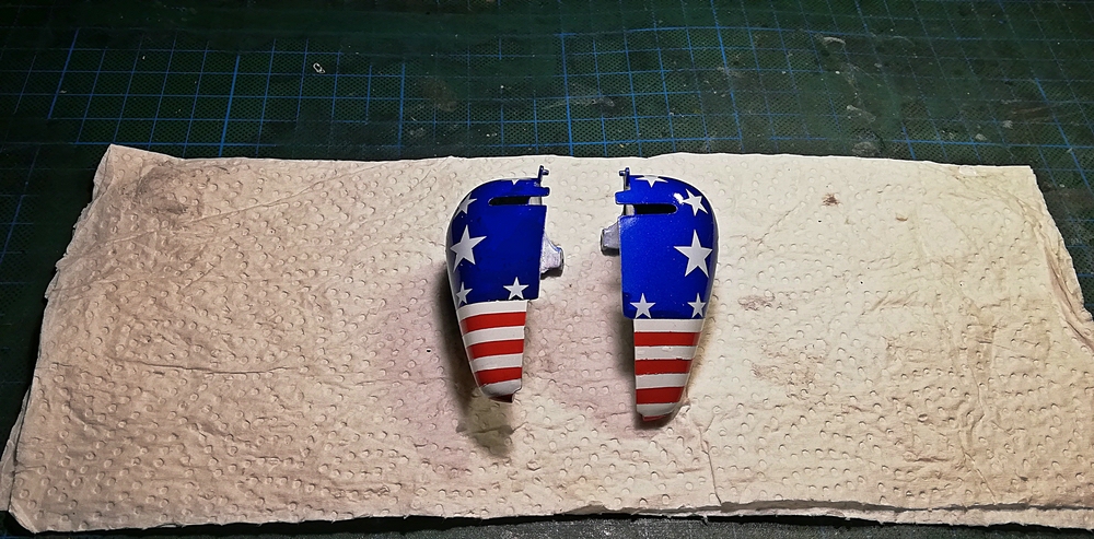

Nun aber mal die Tanks, rundherum im Blick.
Ich denke mal das sich die Mühe gelohnt hat, aber es ist schon erstaunlich wie viele von den Zackenteilen auf die 4 Teile drauf passen und dabei habe ich noch aufgepasst, das es nicht zu viele werden.

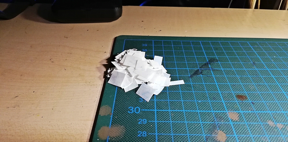

Hier mal der Restehaufen, vom Trägerpapier.

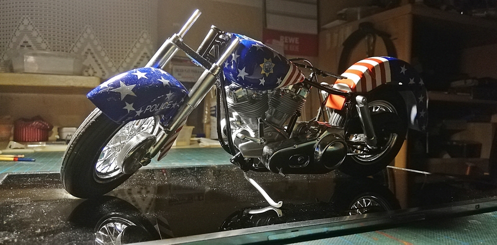

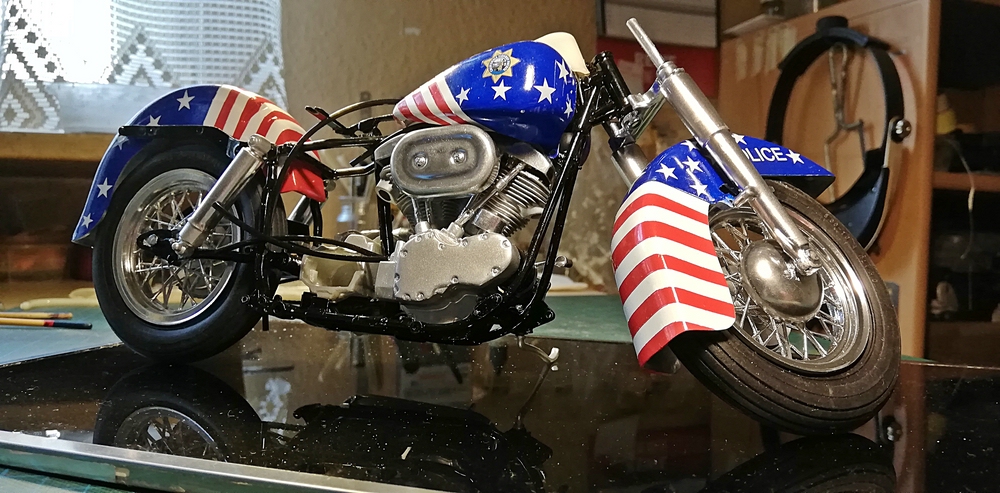

Nun erst mal die Bilder, von besagter Stellprobe.

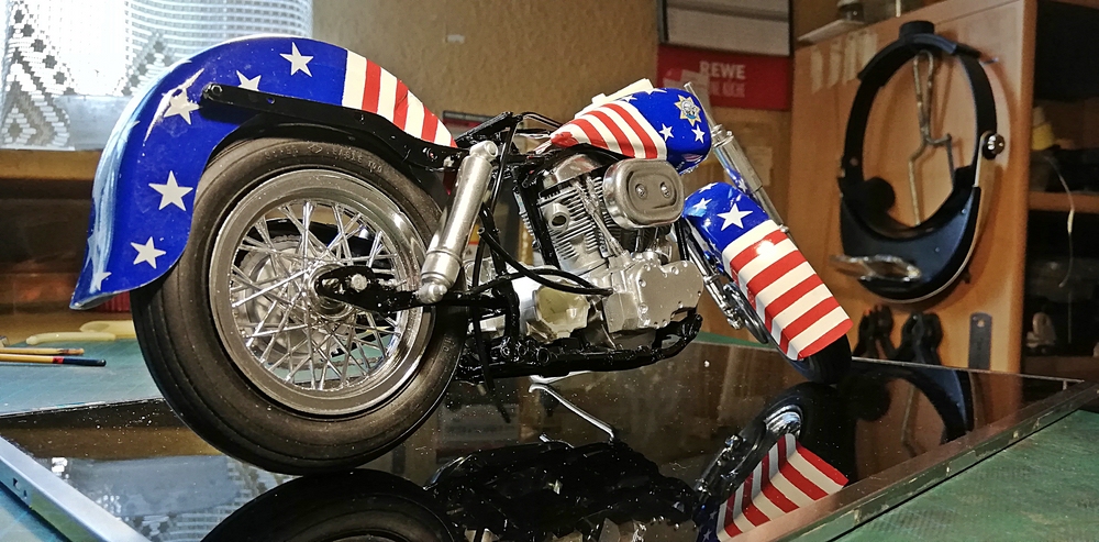

Wie ihr unschwer, auf den Bildern sehen könnt, ist der hintere Fender nicht an seinem Platz, das liegt daran, dass ich das nur mit sanfter Gewalt machen kann und ihn so wohl auch nicht mehr heraus bekommen hätte, denn noch ist ja kein Klarlack drauf.
Vor allem hoffe ich, das ich den Fender, dann ohne Beschädigungen an seinen Platz bekomme, erste Erkenntnis, hier muss ich absolut vorsichtig zu werke gehen.
Nun aber noch zwei Bilde von gestern Abend, die mir gut gefallen haben.
Und beim Betrachten dieser Bilder, kam dann die zweite Erkenntnis. Ich habe einen stilistischen Fehler gemacht, den ich aber leider nicht mehr beheben kann und zwar hätte ich den Rahmen weiß, anstatt schwarz lackieren sollen. Aber gut ich werde das etwas damit kaschieren, das ich die Seitentaschen und den Kasten vom Funkgerät weiß lackiere und evtl. etwas Chrom hier und da.
Gut, heute ist aber erst mal der Auspuff dran, sonst komme ich gar nicht weiter, bis zum nächsten mal,

Sieht echt klasse aus und ich finde der schwarze Rahmen passt super dazu . Ich denke Paul Teutul Sr. würde die auch ein :thumbsup: geben :grins:

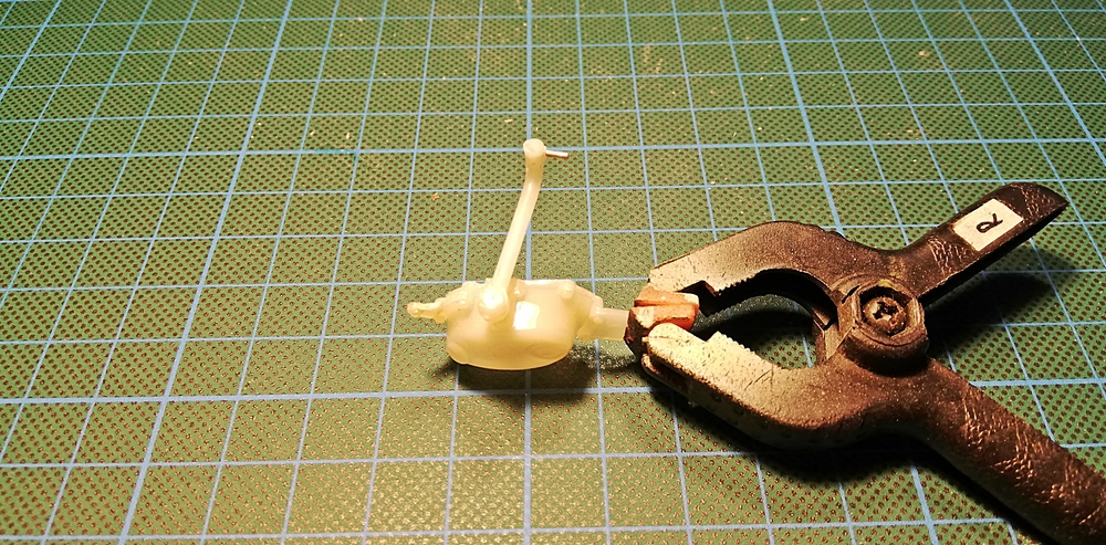

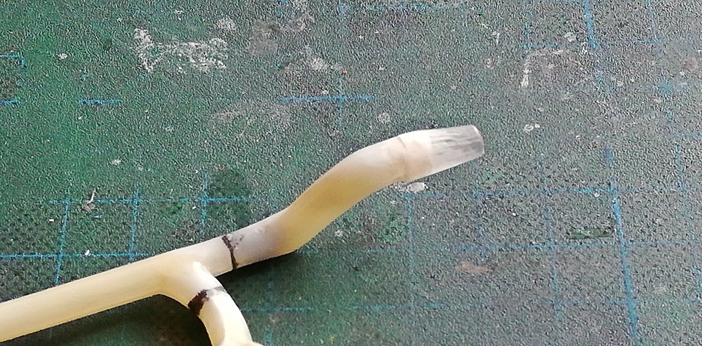

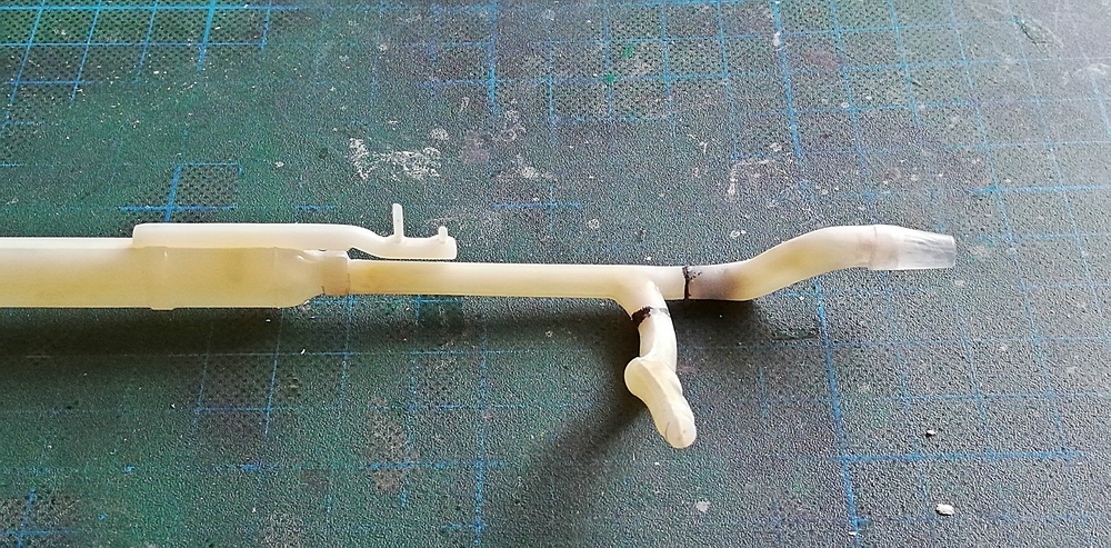

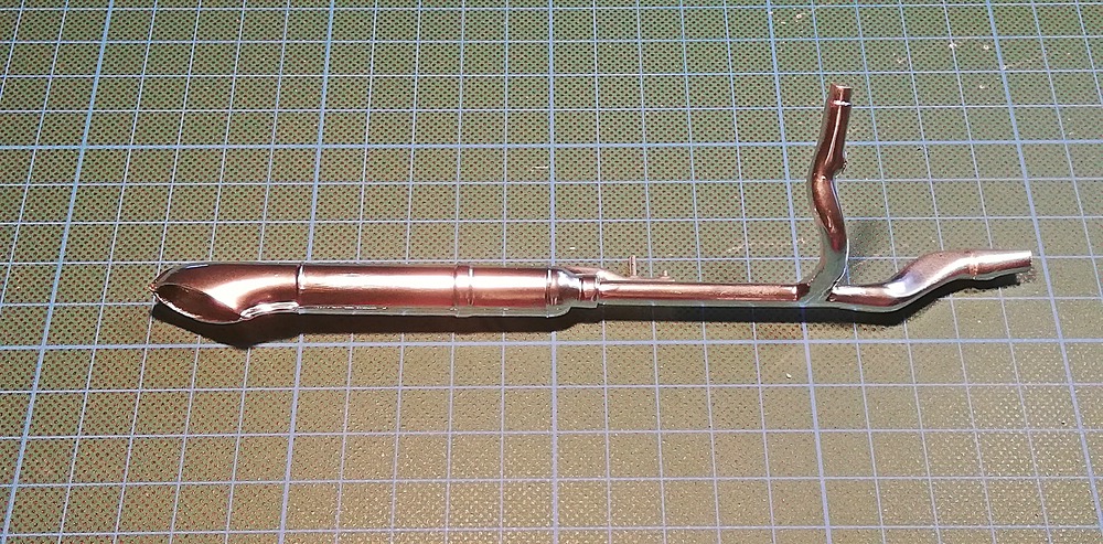

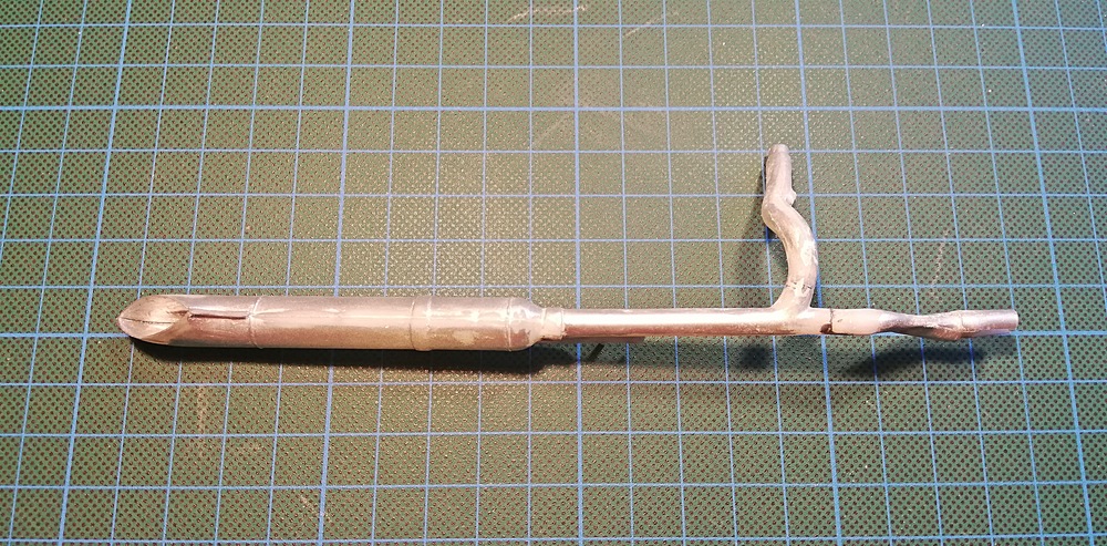

Ok, heute war dann aber endlich, Auspuff schleifen angesagt, zuerst wieder mit 120iger, trocken, danach dann mit 600ter, nass.
Nun wurde nach Luftbläschen, Löcher und Vertiefungen gesucht, auch gefunden und gespachtelt.
Nun war der zweite Feinschliff, nass, an der Reihe, dabei wurde auch gleich die Muffe vorne mit geschliffen.
Nun zur Probe, einmal der vordere Krümmer eingesetzt...
… und ich denke das kann ich so lassen, aber erst noch waschen und morgen mit Alu grundieren, dann sehe ich was noch gemacht werden muss.

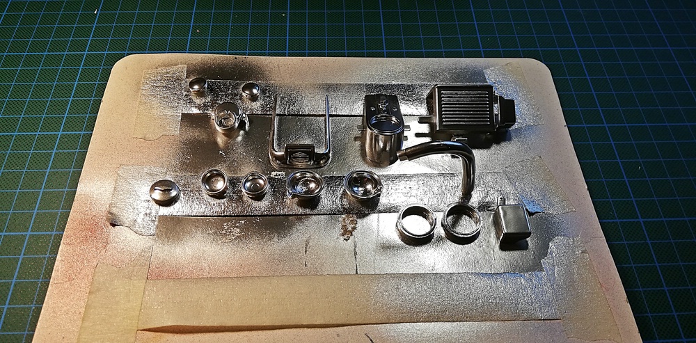

So beschränke ich mich nur auf ein paar wenige Teile, die vor dem lackieren, bzw. Verchromen zusammen gebaut werden oder wo es etwas mehr an Arbeit gibt.

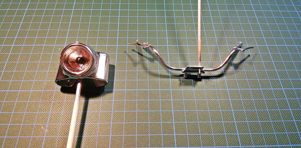

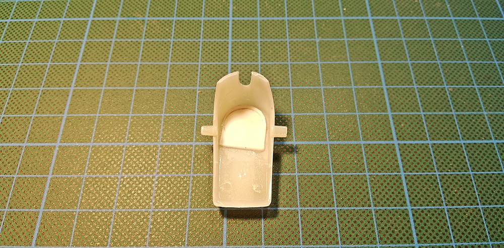

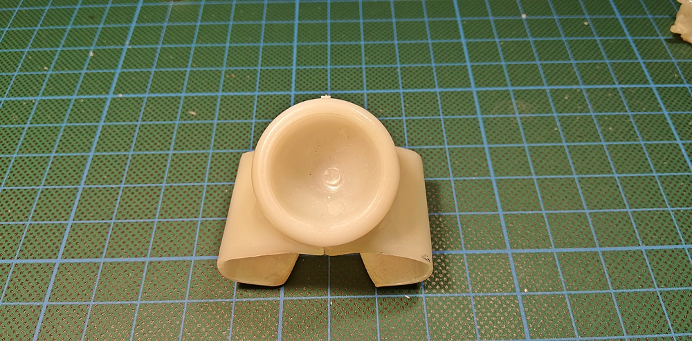

Ok, los geht es mit der Frontverkleidung und dem Scheinwerfer, hier sind die Kanten der Verkleidung, sehr ungenau gespritzt und es muss alles geglättet werden bevor die beiden Teile überhaupt zueinander passen. Auch im Inneren des Scheinwerfer sieht es nicht besonders gut aus, mehrere Auswerfermarken und Ungenauigkeiten müssen entfernt werden.
Ich habe dann aber den Scheinwerfer, schon einmal eingeklebt, weil es doch leichter zu handhaben ist. Dann wurde im inneren des Scheinwerfers alles glatt gefräst und anschließend nass verschliffen.

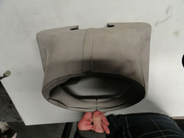

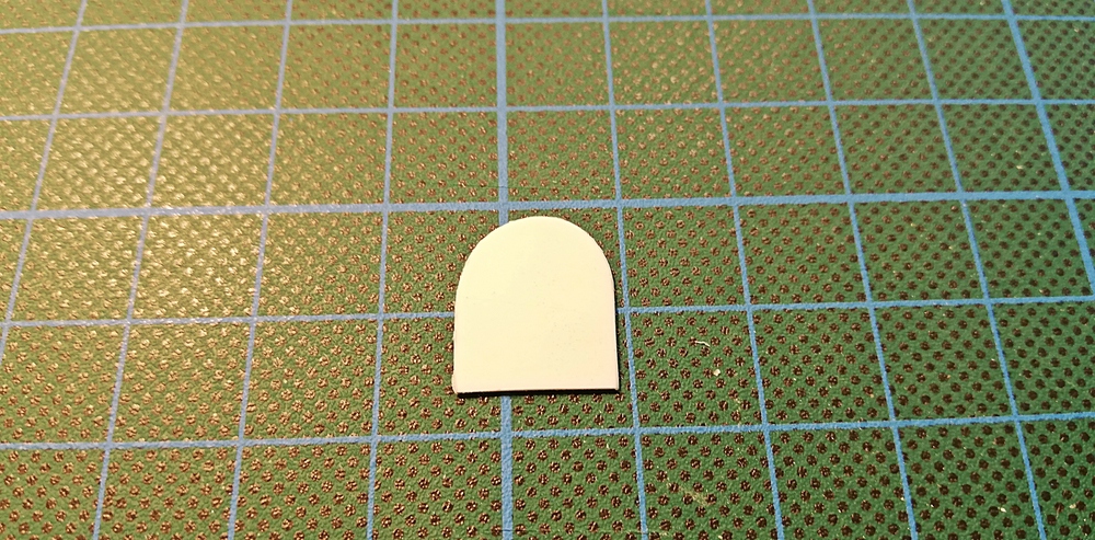

Von außen war an der Oberseite, noch eine richtig dicke Naht, auf dem Überwurf, der dann die eigentliche Naht der beiden Teile verdeckt, zu entfernen, so habe ich hier erst mal alles plan geschliffen, roter Pfeil.
Was mir aber nicht so klar war, muss hier noch eine Naht drauf, oder bleibt das so glatt? Ich habe dann gestern Abend, sowohl bei Rudi, als auch bei Ray, deswegen angefragt, die Antworten waren dann, nein, das bleibt so glatt, dazu hat mir Ray auch ein Bild von einer unlackierten Verkleidung geschickt, die das so aussagt. Für eure Mühe bedanke ich mich hier noch einmal ganz herzlich. :hand:

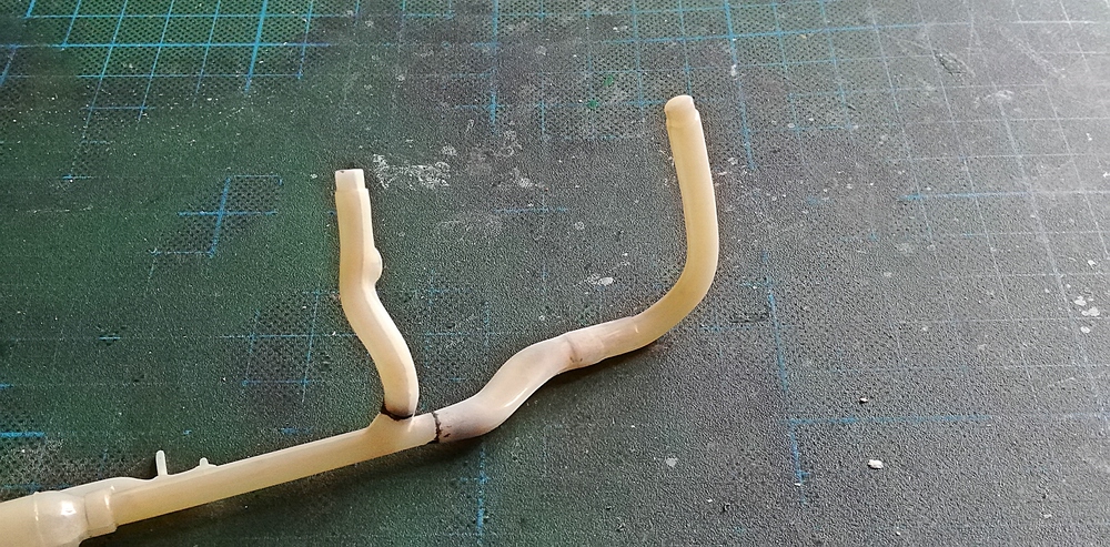

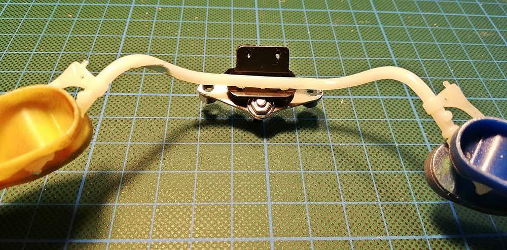

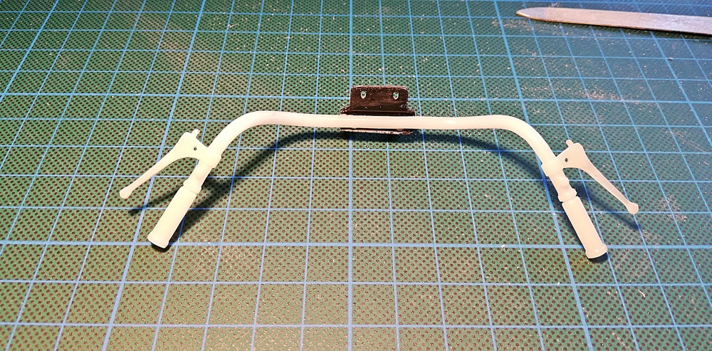

Nun weiter mit dem Lenker, auch hier Nähte, Fischhäute und Ungenauigkeiten, vom Spritzguss, was alles entfernt werden musste.
Aber auch die Halterung, für die Bedieneinheit, vom Funkgerät, passte so einfach nicht an ihren Platz.
Nicht nur das die Löcher zum befestigen, am Lenker, zu groß sind, sie liegen auch nicht in einer Flucht zu einander. Um das nun etwas auszugleichen, habe ich die Halterung, etwas schräg gekürzt und mit Hilfe der Passungenauigkeit, am Lenker ausgerichtet.
Nachdem dann auch der Lenker rundherum bearbeitet war, wurde die Halterung am Lenker verklebt. Auch wenn der Bauplan hier aussagt, das sie Schwarz glänzend lackiert werden soll, werde ich sie erst mal mit dem Lenker Verchromen.
Als letztes für gestern, war dann noch der Schalthebel, der am Getriebe sitzt und mit einem Bowdenzug bedient wird, zu bearbeiten. Und wie so oft, bei diesem Modell, ist auch hier der Nippel zum Anbringen, des Bowdenzugs, abgebrochen.
Der musste natürlich ersetzt werden, dazu habe ich ein 0,8mm Loch gebohrt und ein Stück 0,8mm Messingstab, mit Sekundenkleber, eingesetzt.
Am unteren Ende, war dann das Loch für den Aufnahmebolzen, am Getriebedeckel, nur rudimentär vorhanden, das wurde dann mit einem 1,3mm Bohrer noch aufgebohrt.
Anschließend wurde der Messingstab noch gekürzt, sowie oben bei geschliffen und dann am Getriebedeckel angeklebt.

Die Naht oder der Überwurf auf der Lampenabdeckung war bei einer 66er Harley durchaus vorhanden
wenn auch nicht so ausgeprägt, etwas abflachen deinerseits hätte ausgereicht.
Aber da du ja eher in Richtung Show-/Custombike gehst ist es nicht so schlimm wenn du das ganz weggeschliffen hast,
ggf. mit einem dünnen Plastikstreifen nachbessern.

Ich habe diesen Überwurf ja nicht weggeschliffen, sondern nur die Naht, die da drauf war, von der Spritzform. Da diese aber sehr präsent war, dachte ich zuerst das müsste so sein, aber da ist nur der flache Überwurf.

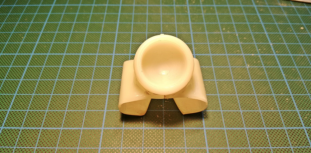

Mit der Muffe bin ich mir noch nicht sicher, ob ich da noch was kürze, viel Raum zum kleben habe ich da ja nicht, aber das schaue ich mir nach der Grundierung noch genau an, da ich am Auspuff bestimmt noch mal spachteln und schleifen muss.

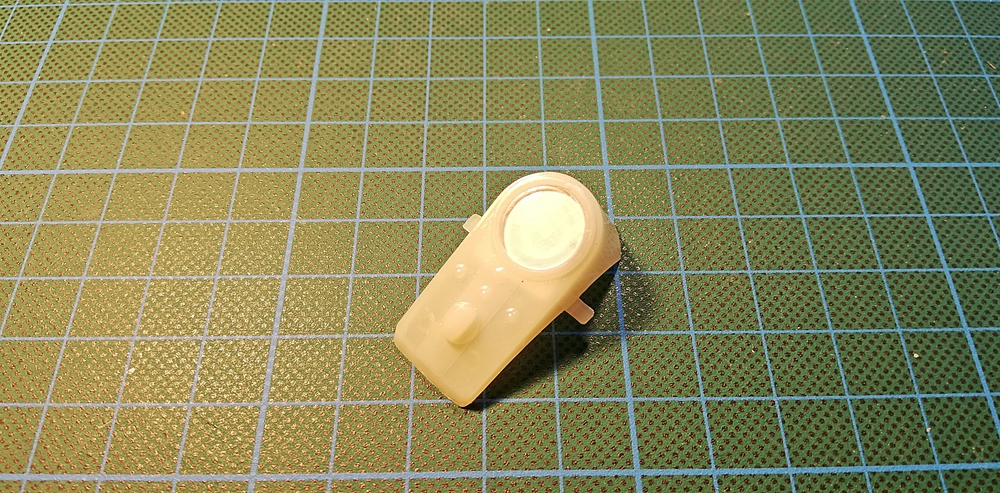

So gestern bin ich nur zu einem klitzekleinen Umbau gekommen ;) und alles fing mal wieder ganz harmlos an. :grins:
Denn ich wollte nur die Tachoeinheit Versäubern, die sah auch wieder übel aus :motz: , da ich ja nun mal neugierig bin, wollte ich schon mal wissen, wie das da später so zusammen gebaut wird, also das Tachoglas, die Decals usw.
Was ich da dann gesehen hatte, im Bauplan, hat mich erst nur gewundert, dann aber doch auch stutzig gemacht.
Warum soll das Tachodecals, einfach nur so, ohne Schutz, von unten an das Tachoglas gebabt werden? :nixweis:
Das wollte mir so nicht in den Sinn gehen, denn selbst wenn man das noch mit Klarlack sichert, wird es irgendwann abgehen, oder sonst irgendwie verschwinden. :whistling:
Also gut, das musst du ändern, habe ich mir gesagt, aber zuerst habe ich die Tachoeinheit geputzt und alles was nicht ran gehört, entfernt.
Dann habe ich mir mal das Tachoglas abgemacht und geschaut ob und wie das da so rein passt, wenigstens passte es. :grins:

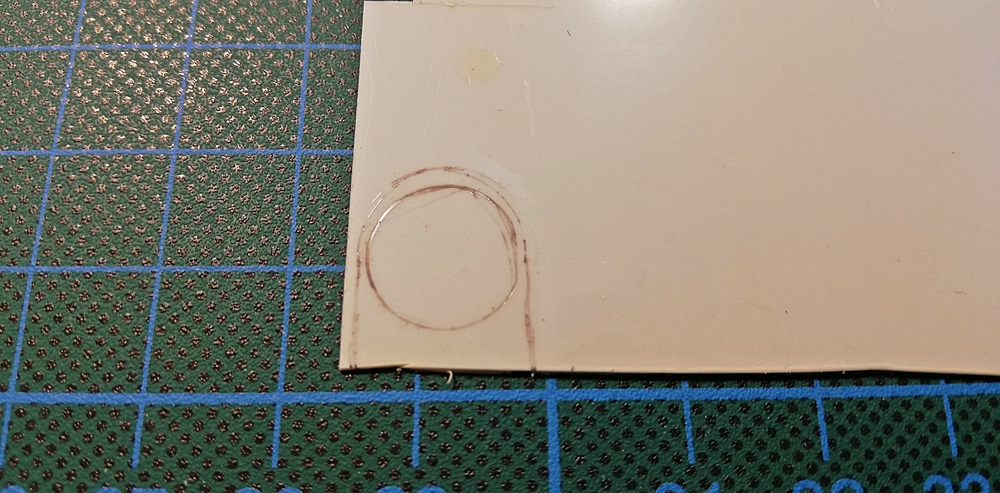

Nun habe ich mir ein Reststück, 0,5mm Sheet rausgesucht und die Umrisse für innen angezeichnet. Dann grob ausgeschnitten und mal eingepasst, dann die Ecken abgezwickt und es oben rum rund gefeilt.
Dann habe ich das Stück Sheet eingeklebt, ok ist ein bisschen schief geworden, aber so hat es am besten gepasst und außerdem sieht man das später ja nicht mehr. :abhau:
Nun musste noch das Tachoglas entsprechend angepasst werden, das hieß: hier muss der Rand zum einkleben entfernt werden.
Ich habe dann das Tachoglas, vorsichtig und praktisch immer nur in achtel Stücken, angeschnitten und den Rand dann mit einer kleinen Kombizange abgebrochen.
Der Rand wurde noch etwas bei geschliffen und dann gab es eine Passprobe und es hat auf Anhieb gepasst. Dann habe ich das Tachoglas erst mal sicher verwahrt.
Wo ich da nun so schön dabei war, kam mir noch die Idee, die drei Anzeigelichter unterhalb des Tachos, etwas zu verändern.
Ich habe die nur dargestellten halbrunden Leuchten etwas angeschliffen, dann angekörnt und auf 1,2mm aufgebohrt.
Diese Löcher werden später, nach dem Verchromen und wenn das richtig getrocknet ist von unten her mit Schmucksteinkleber aufgefüllt.
Wenn der dann glasklar ausgehärtet ist, wird es, auch von unten noch mit Glasmalfarbe eingefärbt. Mal sehen wie das später dann aussehen wird, aber gut, das war es dann von meinem Tagewerk, von gestern.

Angefangen habe ich dann mit der Alugrundierung von Auspuff, Öltank und Getriebedeckel. Den Auspuff zuerst, damit der trocknen konnte, weil ich mit sicher war, das es da noch Arbeit gibt. ;(
Wo ich mir jetzt noch nicht so sicher bin ist, welche Farbe der Öltank bekommt, weiß oder rot stehen hier zur Auswahl. :nixweis:
Danach ging es mit dem Verchromen weiter, hier zuerst der Scheinwerfer, mit der Verkleidung und der Lenker.
Dann waren die Kleinteile dran. :grins:
Als der Auspuff trocken war, habe ich ihn mir genauer angesehen und wie ich mir schon dachte, musste hier noch einmal gespachtelt werden, leider mehr als ich zu Anfang noch dachte. X(
Klebenähte und kleine Luftbläschen, da wo ich mit GAP gearbeitet hatte, also habe ich alles rundherum großzügig gespachtelt.

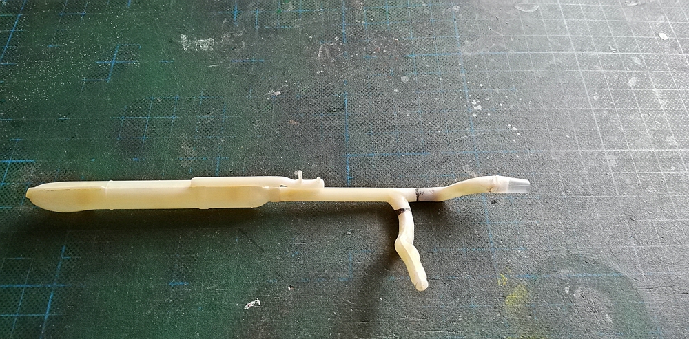

So nun aber noch was zum Bike, denn etwas weiter gemacht habe ich heute natürlich auch. Als erstes stand ja Auspuff schleifen auf meinem Plan. :cracy:
Also habe ich rundherum alles verschliffen und anschließend gewaschen.
Nachdem dann der Auspuff, an der Luft in ruhe getrocknet war, habe ich am Nachmittag, den Auspuff verchromt.
Anschließend, hat der Öltank, noch eine Dusche mit roter Farbe abbekommen.
Ich bin nun, mit dem Bike, in einer Phase in der es heißt: Geduld haben und zwar viel Geduld, schon die Bilder nach dem Verchromen, waren ein Risiko, das hier was schief gehen könnte, ok es hat ja geklappt. :)
Aber gut, nun ist wirklich Geduld angesagt und so werde ich hier erst mal eine Zwangspause einlegen, bevor ich dann, in ein paar Tagen weiter mache. ;(
Ich will und werde jetzt kein Risiko mehr eingehen, lieber gucke ich in der Zeit, schon mal was ich so an meinem nächsten Projekt, schon machen könnte. ;)
