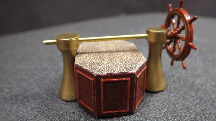

Hallo ,

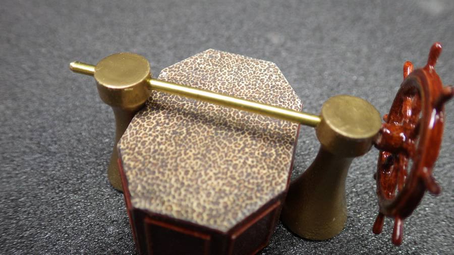

das Steuerrad ist fertig und zeigt wie das Original einen goldenen Ring. Ich hoffe es gefällt Euch.

Dienstag, 29. Dezember 2020, 15:04
Servus!
Es gefällt mir sogar sehr!
Hofi
185
Dienstag, 29. Dezember 2020, 19:32
Und wie es gefällt! 3D-Druck trifft auf Scratch ... toll :ok:
186
Dienstag, 29. Dezember 2020, 20:17
Exquisit!

187
Mittwoch, 30. Dezember 2020, 20:01
Und ob! Sehr schöne Arbeit!
Beste Grüße
Harald

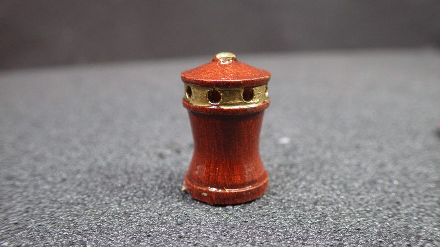

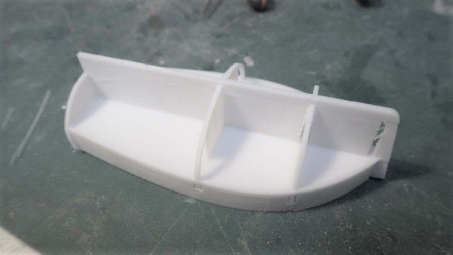

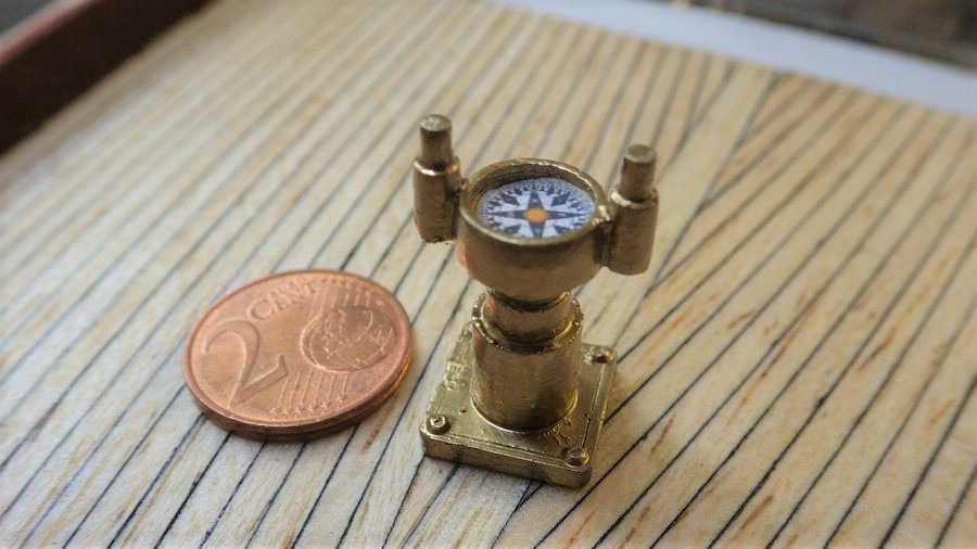

Guten Abend,
Danke für eure Komplimente , und schon geht es dank Urlaub zuhause weiter mit der Gräting am Rumpfheck (deren Konstruktion ganz schön tricki war) , Breite übrigens 9.8 cm

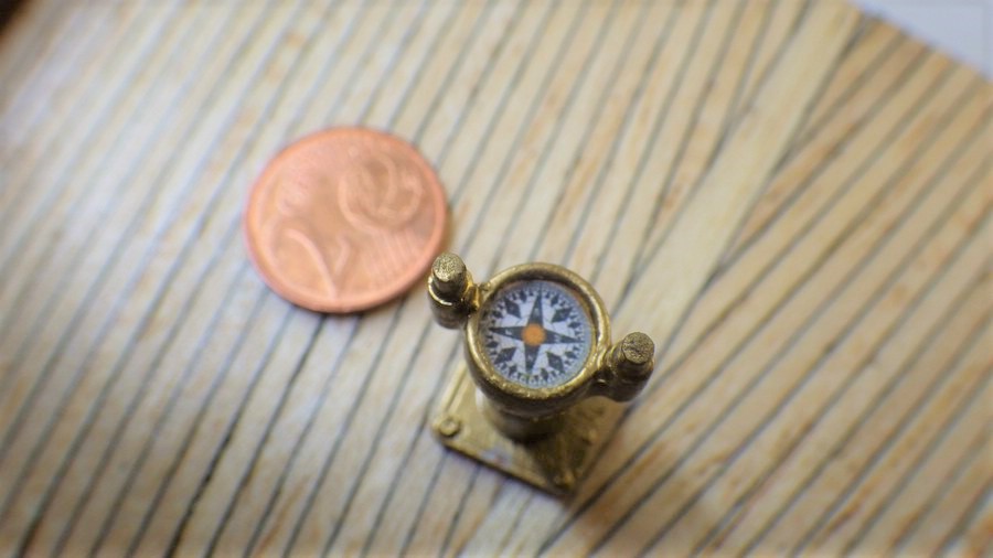

Dann hätte ich noch den Schiffskompaß , da fehlt nur noch die Lunette.

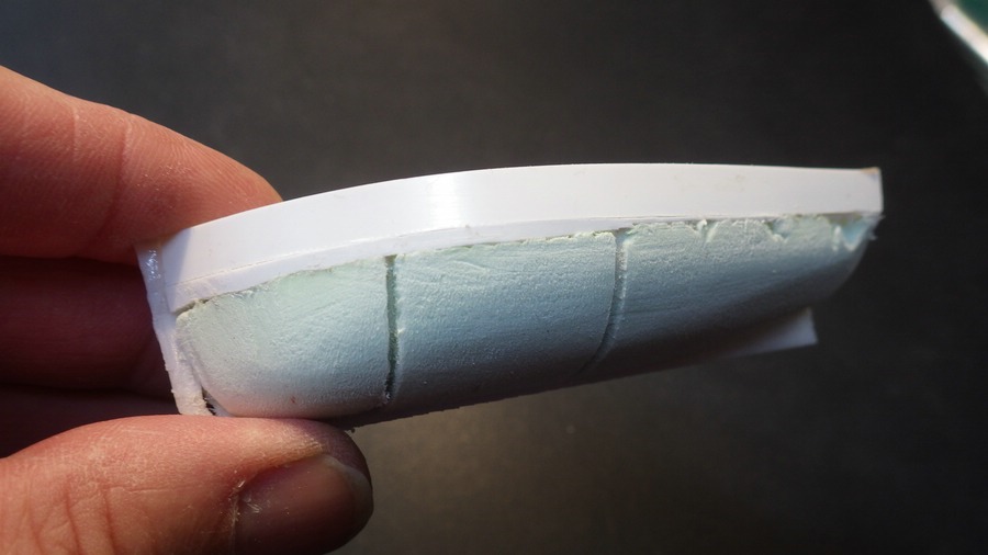

Last not least nimmt das Beiboot Formen an. Die Grundform habe ich vom Plan abfotografiert , in Fusion eingefügt, skaliert und dann abgezeichnet. Leider komme ich mit den Flächenfunktionen von Fusion noch nicht zurecht. Dann wäre das Boot nämlich komplett im 3D Druck entstanden . So behelfe ich mir wieder mal Scratch , - Zwischenräume mit Hartschaum ausfüllen, zuschneiden, und am Schluß verspachteln, schleifen und lackieren. Vom Boot sieht man später sowieso nur das Unterteil da es mit einer Pesenning abgedeckt wird
Das wärs für heute

189
Donnerstag, 31. Dezember 2020, 13:30
Gude Doc,
echt beeindruckend, was so möglich ist. Dein Kompass ist echt erste Sahne!

190
Donnerstag, 31. Dezember 2020, 22:40
Sehr schöne Details. Steuerrad und Kompass gefallen mir besonders gut, Form und Farbgebung finde ich sehr passend zur Yacht.

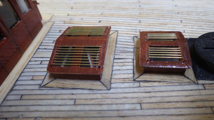

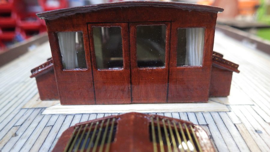

Sonntag, 3. Januar 2021, 22:34
Hallo Freunde,
ich bin in den letzten Tagen wieder ordentlich weiter gekommen

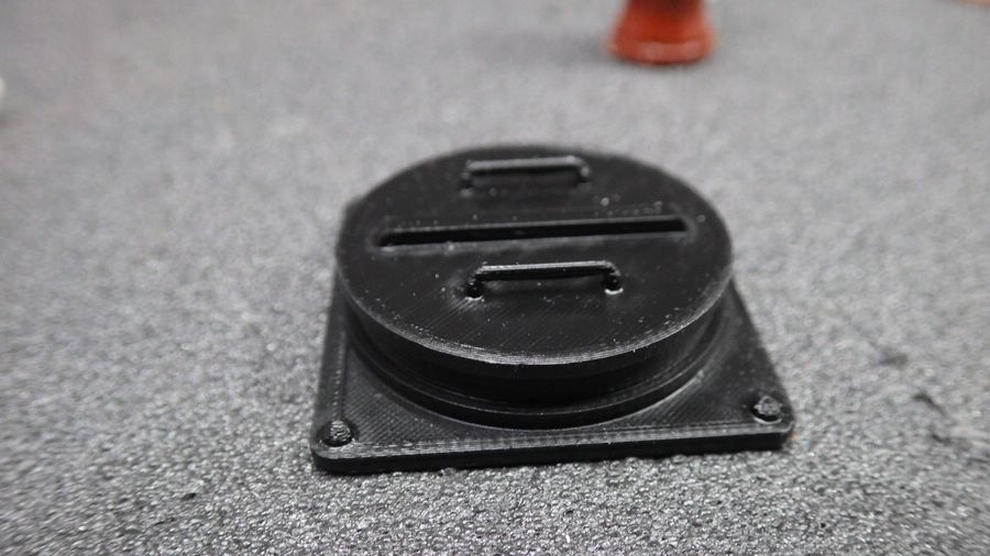

1) Steuerstand : Fertig , man beachte das Leopardenfell ( das gab es wirklich)
2) Spill : fertig
3) Dinghi : lackierfertig
4) Zugang zur Segelkammer: fertig
5) Juffern: Musterexemplar mit 6 mm Durchmesser (aus dem Drucker, sehr stabil)

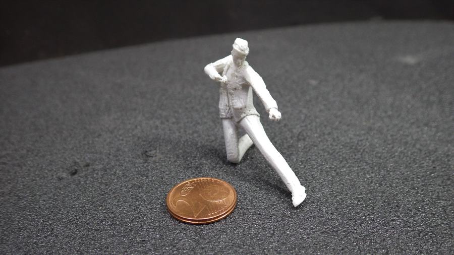

6) Novum : selbstgedruckte Mannschaft , noch im Rohzustand ( Program: Make human, läßt alle möglichen Posen zu;) ; Diverse Extra- Köpfe habe ich bei Jon Smith bestellt
Wie immer freu ich mich über Euer feed - back.

193
Sonntag, 10. Januar 2021, 18:20
Moin Doc,
du hast recht und ich bitte um Vergebung ... Feedback ist etwas sehr Wichtiges. Selbst bin ich immer nach einem Update bei einer meiner Ladies mit einem Auge auf dem Handy um zu sehen, wer sich zu Wort meldet ;(
Deine Britannia entwickelt sich zur wahren Schönheit. Die Oberlichter, Deckshaus, Poller und sonstige Ausrüstung weiß mehr als nur zu gefallen :ok: und das Bleigießen hat nicht nur an Silvester geklappt ;)

Wohnort: Kevelaer
201
Montag, 11. Januar 2021, 22:54
Die Aufbauen sind wirklich sehr gut geworden, schön umgesetzt. Gerade bei der Mannschaft zahlt sich der 3D-Druck aus, Figuren in passender Größe und Posen/Stilrichtung zu finden ist mitunter sehr schwer.
Der "Bleiklumpen" sieht auch von der Form her gelungen aus. Welchen Sand hast du für's gießen verwendet?

- außer den "Reisenden von Preiser" habe ich im passenden Masstab nichts gefunden - und schon gar nichts aus der Epoche - "Soldaten" gibt es dagegen reichlich allerdings in 1/35

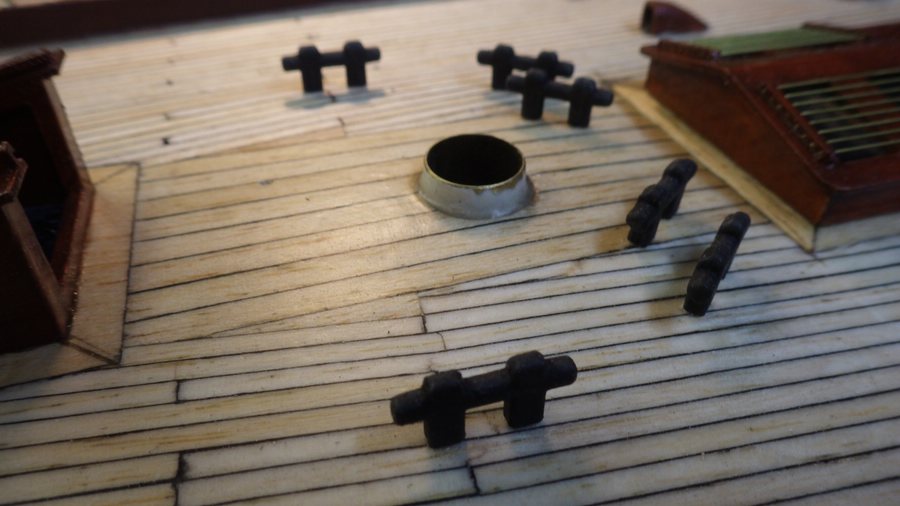

Lieber " Schmidt" , vielen Dank für den Lorbeer, auf dem ich mich natürlich nicht auszuruhen gedenke. Daher gibt es auch was Neues.....
Und zwar sind die 12 Speigatts fertig. Die Arbeit lag mir etwas im Magen :S . Wer schneidet schon gern Löcher in einen nagelneuen Rumpf. Aber dank Dremel und Tauchsäge hat alles gut geklappt. Und damit alle Speigatts auch wirklich identisch sind , habe ich superdünne Abdeckungen gedruckt und dann mit reichlich wasserfestem Weißleim eingeklebt. Vielleicht schleif ich die Abdeckungen außen noch auf Rumpfniveau ab .Wie es im Original genau aussah ist leider auf den mir bekannten historischen Aufnahmen nicht zu erkennen. Was meint Ihr, weg schleifen oder so lassen ? Ich finde , so sieht es eigentlich ganz schick aus. Außen wird später alles schwarz lackiert, innen braun
Fertig:RC:
HMY Britannia 1893
207
Donnerstag, 14. Januar 2021, 06:51
Moin DOc,
ich persönlich würde sie bis auf den Rumpf runterschleiffen.
Dein Drucker scheint die dünnen Teile sehr gut hin zu bekommen. Welche Wandstärke haben die Speigatts?
