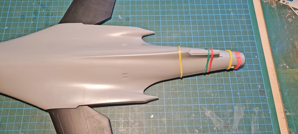

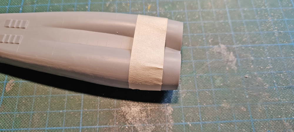

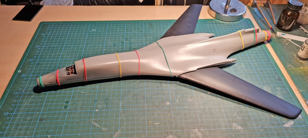

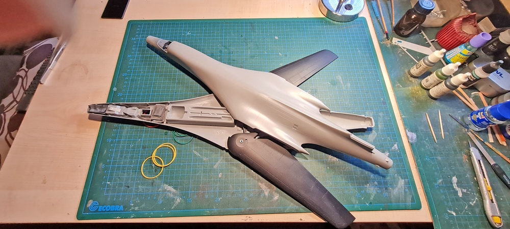

Gut, nun wieder weiter, mit dem „Lanzenreiter“ gestern war ja kleben angesagt, also die obere Hälfte, an die untere Hälfte kleben und wie immer bei mir und solchen großen Rümpfen, mache ich das in Sektionen.
Aber zuerst mal alles zurecht legen, was man braucht. :D
Angefangen habe ich hier hinten und zuerst den kompletten Bereich, bis zu den Flügeln verklebt und dann mit Gummis gesichert, Klammern halten hier einfach nicht, da das alles viel zu glatt ist.
Danach ging es dann, nach den Flügeln weiter, bis zur Mitte dieses Rumpfteiles.
Geklebt habe ich das diesmal, übrigens nicht mit Ethylacetat, sondern mit Revell Professional Contacta und das hat eigentlich nur zwei Gründe. Zum einen braucht der Revellkleber etwas länger, zum aushärten, so hatte ich genug Zeit um die Gummis anzubringen und die schmale Kanüle passte auch gut zwischen den Spalt, der hier so nach und nach entstanden ist. :motz:
Zum Schluss, wurde dann das Vorderteil verklebt und auch mit Gummis gesichert.
Das bleibt dann auch erst noch bis heute Mittag so, da ich zwischendurch noch etwas anderes mache.

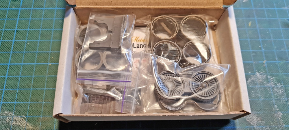

Nun ja das warten hatte dann gestern ein überraschendes Ende, weil der Postbote geklingelt hat und mir diese kleine Päckchen, in die Hand drückte.
Auch ohne Brille war mir gleich klar was das war, das Kennzeichen, war der grüne Zollaufkleber. :lol:
Also gleich mal aufgemacht und richtig, da waren die lange erwarteten Teile und das nun sogar viel früher, als erwartet und gedacht. :tanz:

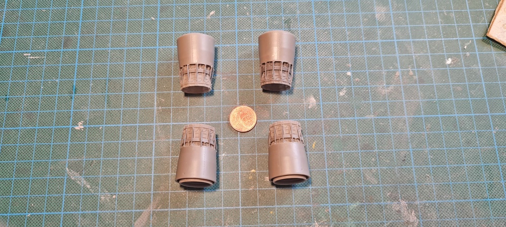

Also auch gleich mal die Teile beguckt, angefangen mit den Turbinenschaufeln, die ja später, die eigentlich tragenden Teile der Düsen sind und die schauen schon mal gut aus.
Und nun die Teile, für die Düsen, selber.
Das sind hauchdünne Teile und man muss nur ganz vorsichtig, an den Böden, etwas nachschleifen.
Einfach mal trocken zusammen gesteckt, sieht man schon mal wie das werden soll und ich bin restlos begeistert, hoffe aber, das ich mir heute beim Schleifen, kein Teil kaputt breche.
Und noch ein paar Kleinteile die noch an den Düsen angebracht werden sollen.

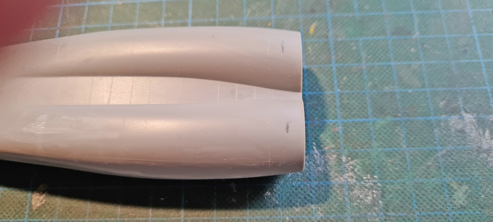

Das einzigste was ich gestern dann noch gemacht habe, war die Gondeln zu kürzen, also erst mal anzeichnen, es war aber doch sehr schnell klar, das da mehr weg muss, wenn die Düsen passen sollen.
Noch eine kurze Passprobe, mit den Turbinenschaufeln und ja es passt.
So kann es dann heute mit den Düsen weiter gehen, die Klebenaht am Rumpf zu schleifen, läuft mir ja nicht weg und einen Tag länger zum aushärten, ist auch nicht schlecht. :grins:

Na da hat sich die Investition ja gelohnt . Tolle teile ^^

ich freu mich mit dir über dein Päckchen und über die Teile - die sind sowas von toll ... :thumbsup:

sieht ganz so aus, als hätte sich die Investition für die Düsen gelohnt, sehen deutlich besser aus, als das was beim Bausatz vorgesehen war. Ist bisher auch alles sehr gut umgesetzt.

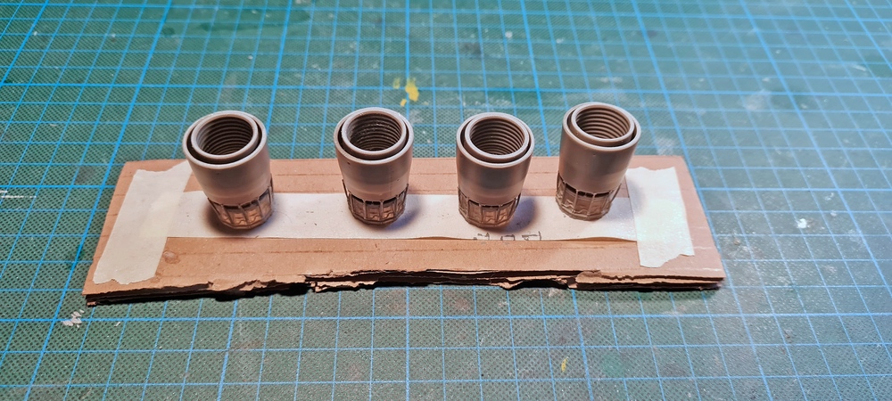

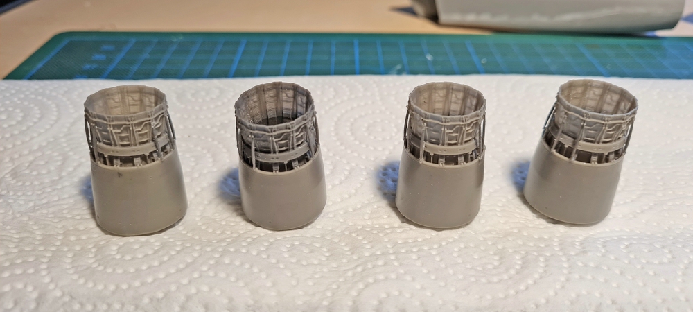

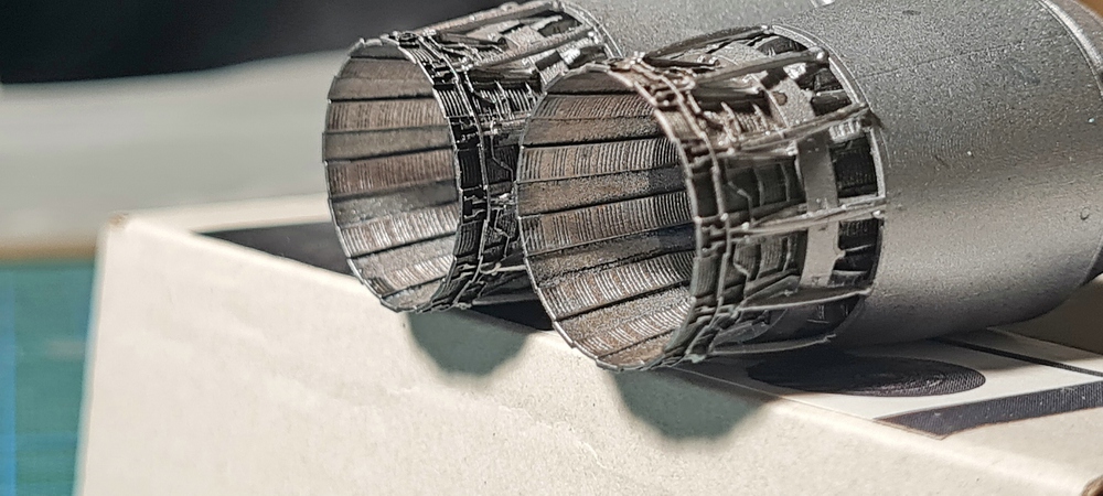

So nun aber wieder weiter und zwar mit den Düsen. Zuerst habe ich hinten, bzw. unten, die Angüsse vorsichtig verschliffen und zwar ganz vorsichtig, ich hatte zuerst noch Bedenken, das ich sie beim Schleifen, zerbrechen könnte.
Aber weit gefehlt, die Teile waren stabiler als gedacht und es ist nichts passiert.

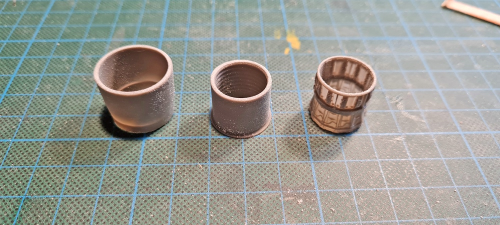

Jetzt mussten die Teile aber erst mal gewaschen werden, der Resinstaub hängt wie eine Klette in jeder Ritze und ist so auch kaum mit einem Pinsel weg zubekommen.
Nach dem trocknen wurden die Düsenteile zusammen geklebt, das geht absolut ohne Probleme, aber auch leider, ohne entsprechendes Bild.

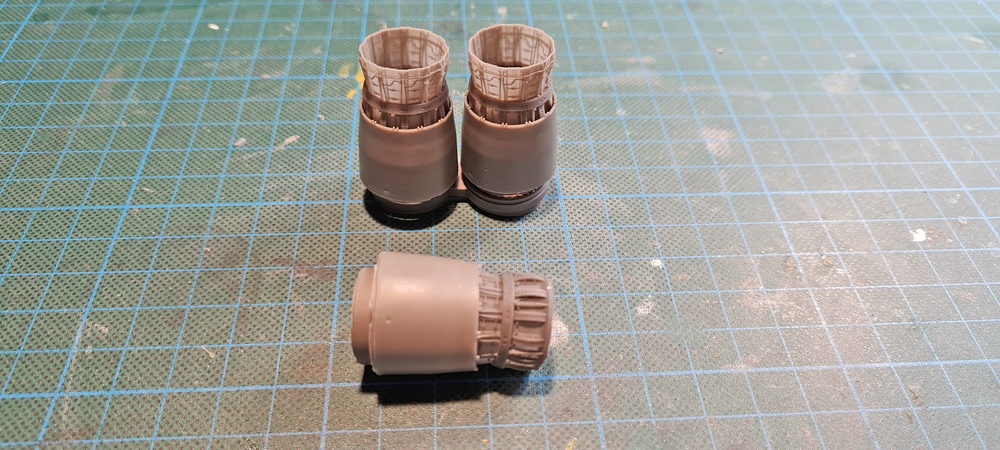

Nun waren diese Stellhebel an der Reihe, das sind diese Dinger hier, die haben ein paar Fischhäute, die entfernt werden müssen, scheint aber als wenn sie gewollt wären, da sie die Streben an den Angüssen noch stabilisieren.
Der rote Doppelpfeil zeigt dann wo sie hinkommen.
Insgesamt hat man 50 von den Stangen und 48 werden gebraucht, also 12 pro Düse und zweimal kann man daneben liegen, oder auch ins Modellbaunirwana abschießen. :lol: Ist mir dreimal passiert, eine habe ich zum Glück dann doch wieder gefunden, ansonsten wäre hier Sheet 0,3mm zum Einsatz gekommen.
Nun waren dann die ersten fünf, pro Düse angebracht und eine Pause angesagt.
Dann die nächsten 20 Stück, diesmal ohne Springer, oder so. :lol:
Wieder eine Pause einlegen und die restlichen konnten angebracht werden, auch ohne weitere Verluste. Aber nun doch mal, mit dem obligatorischen Centstück, in der Mitte.

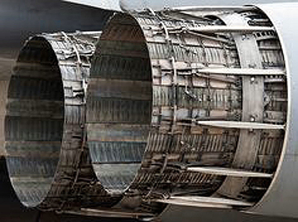

Und wenn noch wer bedenken gegen diese Düsen hat, hier mal ein direkter Vergleich, mit den Originalen, aus dem Bausatz.
Ich denke aber, da gibt es keine Fragen weiter zu. :!! Und jede Düse bsteht dann somit aus 15 einzel Teilen :!:
Also sind sie nun fertig, für die Lackierung, was dann heute auch noch folgen soll. Die Düsen sind also an einem Tag zu schaffen, wenn man sich dabei Zeit lässt und ich bin mit diesem Ergebnis schon hoch zufrieden, selten das solche Teile mal so sauber gearbeitet sind, dafür kann man sich nur beim Hersteller mal bedanken. :hand:

die Düsen .... WAHNSINN!!! Die sehen deutlich besser als die Bausatz-Teile aus, also alles richtig gemacht :ok:

Samstag, 13. März 2021, 06:45
Moin zusammen,
Danke Dietmar, der Zusammenbau war auch problemlos. Na ja das war ja noch Monogram, die da geschlafen haben. :grins: Nur hat man das seitens Revell nicht korrigiert, warum? :nixweis:
Auch dir ein herzliches Dankeschön, es war ja schon ein Risiko, die Teile zu kaufen, Peter, da man ja nicht wirklich wusste, ob sie so sind wie auf dem Verkaufsbild, meistens ist ja das was dann kommt schlechter, aber hier fand ich sogar, das die Teile, besser sind als auf dem Verkaufsbild.
Aber gut, dann weiter mit den Düsen, sonst geht euch noch die Düse, wegen warten müssen usw. :baeh: :lol:
Gestern wurde dann alles mit Alu 99 lackiert, zuerst von hinten, dann warten bis es trocken ist, umdrehen und dann noch mal das gleiche.
Was nun kommt werde ich wohl erklären müssen, weil die einzelnen Farbnuancen, nicht so richtig rüber kommen auf den Bildern. :bang:
Zuerst also mal die Farben, die Reihenfolge, der Farben ist von links nach rechts zu sehen. Also zuerst ein Hauch Stahlfarbe, dunkel, danach Burnt Metall, gefolgt von Hot Metal Red und Blue dann noch einen Hauch matt Alu darüber und ganz zum Schluss, kam dann der Tamiya Paneel Liner, schwarz zum Einsatz.
Hier waren die Düsen schon fast fertig, nur an den beiden rechten fehlte noch der Paneel Liner, ansonsten ist alles sehr rasch hinter einander Lackiert worden, praktisch noch nass in nass.
Dann waren sie fertig, ein paar Spritzer, meiner alten Düse, habe ich mal als Ölflecken durch gehen lassen. So musste ich da nicht noch mal schleifen. :abhau:
Und nun mal liegend neben einander...
… und zum Vergleich mal ein Bilder der original Düsen.
Quelle: Pinterest.de
Ich denke mal, das ich hier gar nicht mal so falsch liege, ich bin so, damit schon mal zufrieden. Als nächstes wird dann doch mal wieder geschliffen, so zur Abwechslung.
Bis zum nächsten mal dann wieder,

Samstag, 13. März 2021, 06:54
Ja, so liegst du verdammt richtig!!
:ok:
Wirklich schöne Schubdüsen.
Skorpi1211
205
Samstag, 13. März 2021, 07:47
Moin Bernd
Von den Originalen nicht zu unterscheiden . Klasse Teile :thumbsup:
Heiko

Samstag, 13. März 2021, 08:35
Moin Bernd,
sagenhaft :ok: Sehen mega aus :respekt:
Machen sich nachher richtig gut.
Patrick

Samstag, 13. März 2021, 09:28
Servus
Danke für den Alclad Crashkurs :hand: mich hat Dein Farb-Cocktail interessiert :ok:
Zu den Düsen: :love: Bin sprachlos
Lg Gustav

Samstag, 13. März 2021, 10:31
Gut, verdammt gut gemacht Bernd, in der Tat :ok:
210
Samstag, 13. März 2021, 10:57
Servus allerseits,
Jetzt muss ich mich aber doch erst mal bei euch bedanken, ich freue mich wie ein kleines Kind,das euch die Düsen, auch so gut gefallen. :tanz:
Wahrscheinlich liegt es auch daran, das ich gestern richtig Spaß, dabei gehabt habe, als ich die Düsen lackierte.
Also nochmals an euch alle herzlichen Dank!. :five:
Aber heute ist es wieder etwas schwieriger, ich tüftle gerade an der Kanzellackierung rum und hoffe das es dann auch funktioniert, ich habe ja nur diese eine Chance, also lass ich mir hier extra viel Zeit. :grins:
Und nichts zu danken Gustav, hatte gerade so noch daran gedacht, das da noch was war. :idee:
