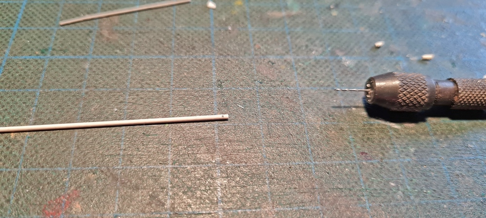

Nur hier in den 1mm Rundstab an einem Ende ein 0,4mm Loch zu bohren war fast schon unmöglich, nach mehreren versuchen ist es mir dann doch gelungen.
Aber hier muss nun ja noch ein Schlitz rein der ca. 0,5mm breit ist, nach drei vergeblichen Versuchen habe ich dann schon ziemlich genervt Aufgegeben, bei dem letzen Stab auf oberen Bild, ist mir dann die feine Säge abgerutscht :bang: :bang: :bang: und war somit auch nicht mehr zu gebrauchen :motz: Ich habe einfach nicht das richtig Werkzeug dafür und schon gar nicht um es, z.B. aus Metall zu machen, obwohl mir hier Kunststoff ja ausreicht, ich will ja nicht damit spielen.
Also geht es hier heute mit frischem Mut und neuer Zuversicht, wieder ans Werk, bis ich eine Hydraulikstange fertig habe.

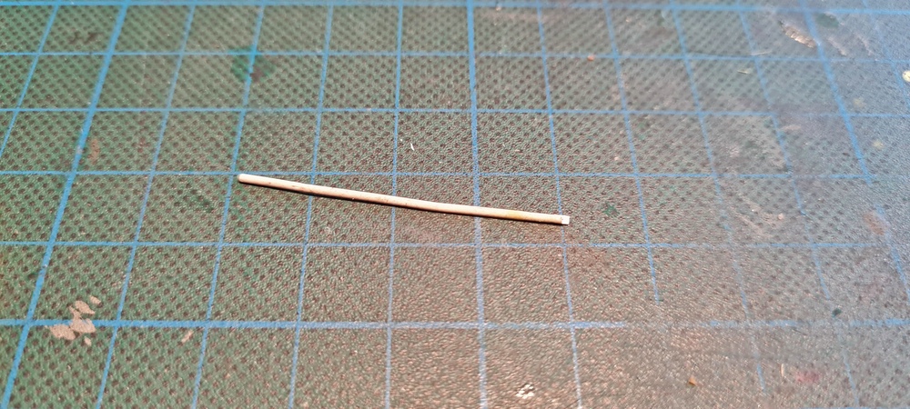

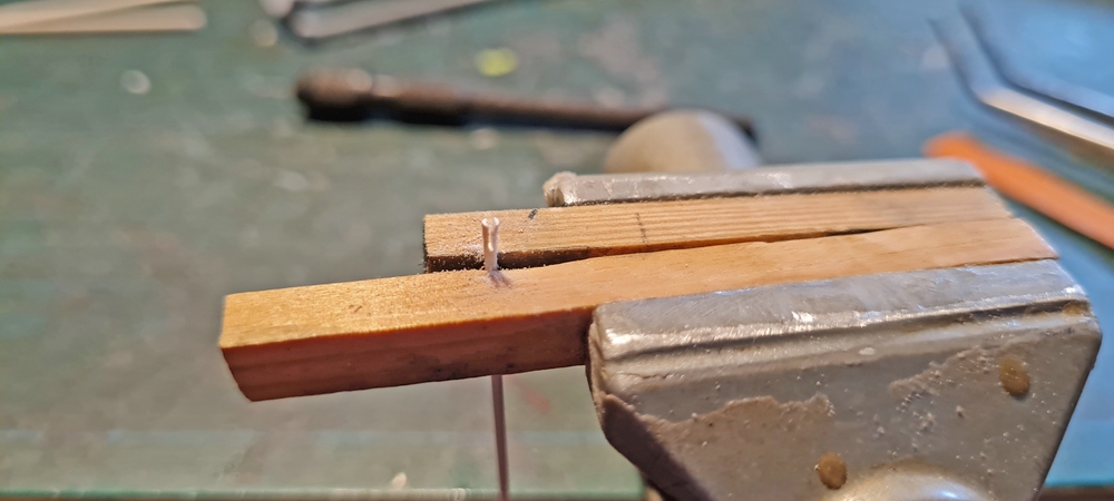

Gestern hieß es dann erst mal wieder: auf ein Neues. Zuerst ein 0,4mm Loch bohren.
Dann mit dem Cutter ungefähr in der Mitte angeritzt.

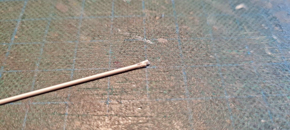

Nun wurde mit meiner feinen Säge ein Schlitz rein gesägt, der muss bis unter das Loch gehen, hier war ich beim letzten mal auch immer wieder abgerutscht.
Dann wurde dieser Schlitz mit 240iger Sandpapier erweitert, bis auf ca. 0,5mm.
Nun ein Stellung wechsel und das Gegenstück einsetzen.
Und jetzt wurde es wieder schwierig, das kleine Stück Draht musste ja wieder eingefädelt werden, Das hat dann auch wieder knapp 2 Stunden gedauert, entweder ich habe das Loch nicht getroffen oder das Gegenstück ist gleich wieder raus gefallen usw.
Aber irgendwann war das auch geschafft und die Hydraulik konnte angeklebt werden.
Nun noch eine kurze Beweglichkeitsprobe und ich habe für gestern Feierabend gemacht.
Wenn nun nichts mehr schiefgeht ist heute die andere Hydraulik dran, das sollte etwas schneller und einfacher gehen, da hier nichts neues gebaut werden muss.

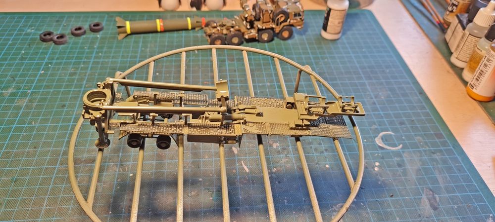

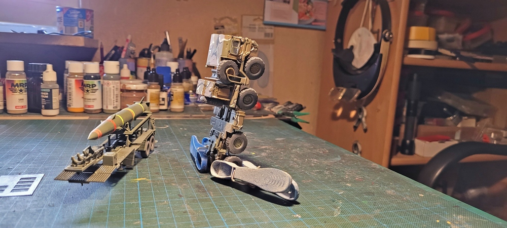

Jetzt geht es aber erst mal ohne Hydraulik weiter. Der Startertisch muss zwischen den beiden hohen Stützen, am Heck irgend wie aufgehangen werden. Zwar sind am Startertisch Noppen dafür vorgesehen aber da wo der hin soll gibt es keine gegen Lager, also muss nun eine Lösung her. :idee:
Nachdem ich das nun eingehend beguckt hatte, dachte ich mir das kann man an den Stangen der Halterung, des Raketengestells, mit festmachen.
Somit habe ich zuerst die Noppen weggeschnitten und verschliffen und mir dann 3mm Breite und 7mm Lange Sheetstreifen zurecht geschnitten und noch die Mitte angezeichnet und das 1mm Loch festgelegt wo s hinkommt und dann gebohrt.
Da sie Seitlich nicht an den Tisch passen, es ist zu wenig Platz vorhanden, wurden die Streifen oben an den Tisch geklebt.
Nun wurde ein Probe gemacht, aber der Tisch klappt einfach nach unten, also muste da noch eine Stütze her, die dann relativ unsichtbar unter dem Tisch angebracht wird. Auf den nächsten Bildern ist davon nichts zu sehen.
Also erst mal von der Seite.
Dann von hinten.
Nun die Reifen noch mal angesteckt und die Zugmaschine davor und dann die Rakete auf den Tisch.
Und nun das ganze in Fahrstellung, dann wurde noch ein Zehntelmillimeter an der Stütze abgeschliffen, damit das alle auch gerade steht.
Damit bin ich nun auch schon zufrieden, auch wenn es nicht 100% originalgetreu ist, aber was ist das schon bei diesem Bausatz und nun zum Schluss noch ein Bild wie das beim Original aussieht.

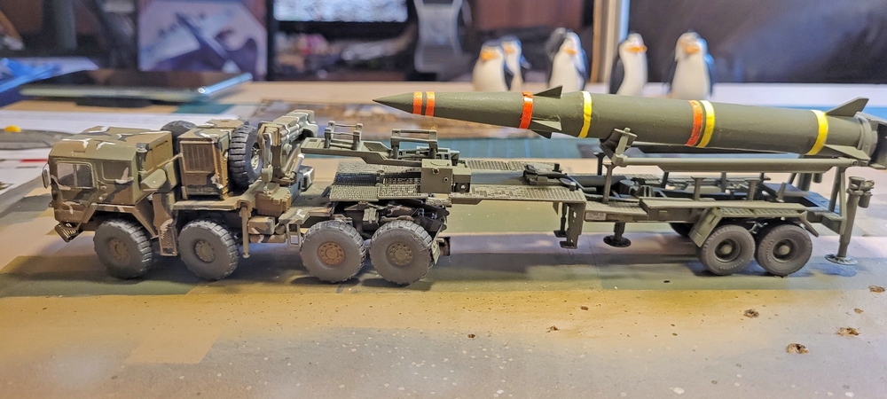

Donnerstag, 12. Mai 2022, 06:44
Moin allerseits,
Ja klar Ingo, aber nur solange die Kompromisse auch vertretbar sind. ;)
Danke Ray, das denke ich jetzt auch. :five:
Klar Heiko das bin ich auch :hand: , nur mit Farbe sieht es gleich wieder anders aus. :grins:

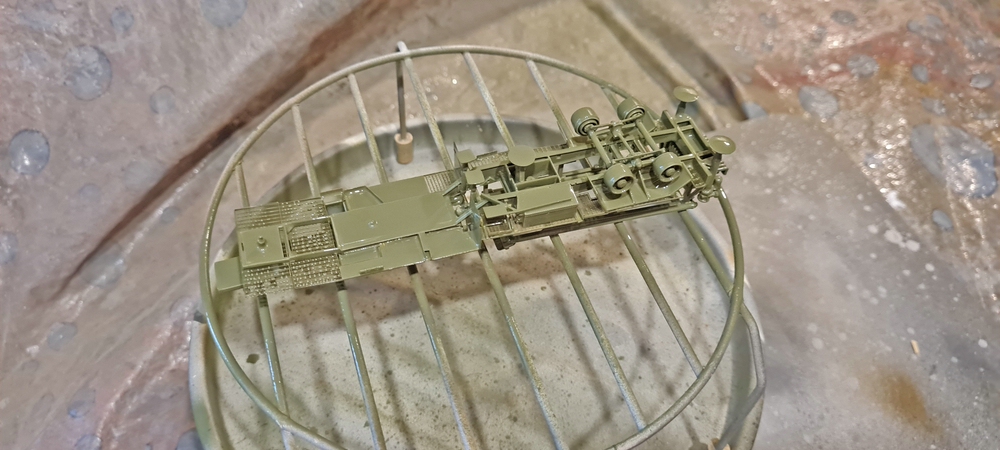

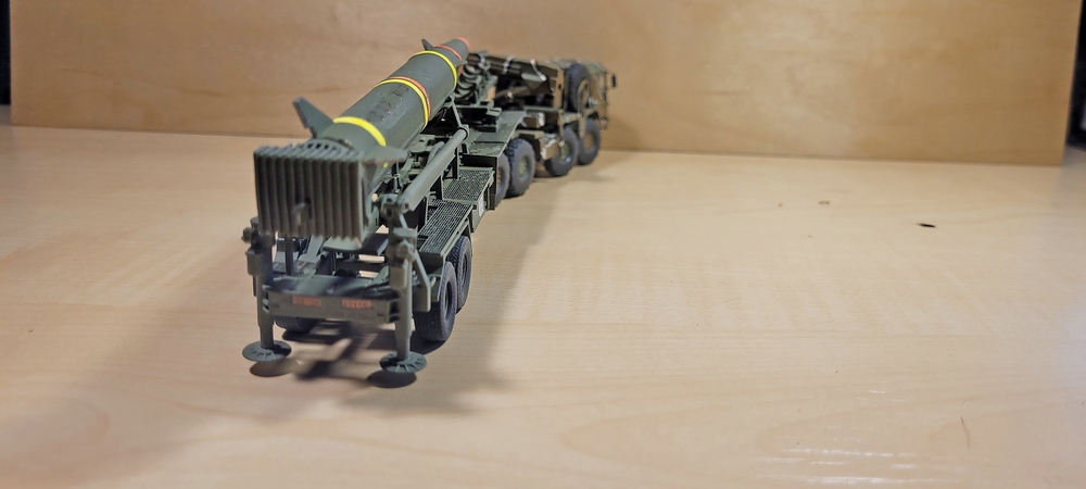

Und darum geht es jetzt, Farbe, zum Einsatz kam wieder Model Air, US Dark Green FS 71289, von Vajello. Hier zunächst von unten gespritzt.
Und nun noch von oben, zu diesem Zeitpunkt war das alles noch sehr frisch, aber ich hatte doch vergessen, die Gitter mit der leeren Pistole noch frei zu Husten und jetzt ist es zu spät, aber gut damit werde ich leben können, zu mal ich mit den Farben ja noch übe.

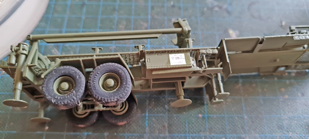

Nun kamen die vier Trailerreifen an die Reihe, hier musste noch der Gussgrat entfernt werden, aber mir Schleifpapier wollte das so einfach nicht gehen, irgendwie ist das Zeug immer ausgewichen. Ich habe dann einfach schweres Geschütz auf gefahren und meine kleine Maschine mit Fräskopf eingesetzt. Natürlich sehr vorsichtig, ich wollte ja nicht einen Graben da rein fräsen.
Dann konnten die Reifen auch schon auf gezogen werden und das ist auch das einzigste was hier wirklich gut passt.

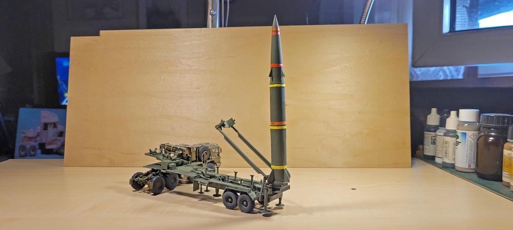

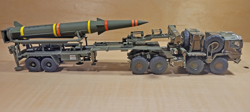

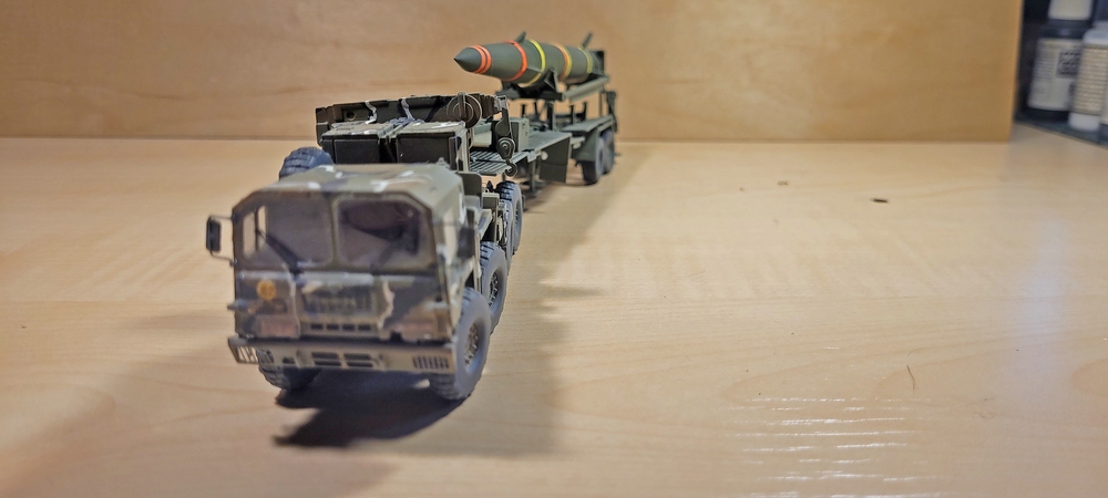

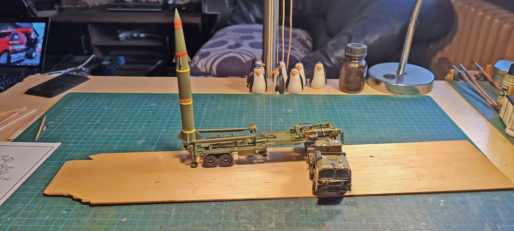

Nun ist es aber mal wieder an der Zeit für eine Stellprobe, noch mal in Fahrstellung, von der andren Seite.

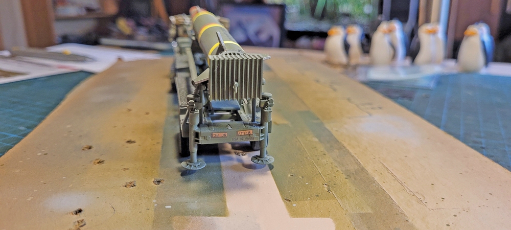

Jetzt aber in Feuerstellung und das Basalbrettchen ist drunter damit man das alles zusammen besser drehen kann.
Auch mal der versuch das so wie auf dem Vorbildfoto, in meinem letzten Bericht, letztes Bild zu knipsen.
Funktioniert nur so noch nicht richtig, aber ein anderer Untergrund dafür wird wohl kommen, mein Freund Harry hat da wohl noch etwas von der Modellbahn übrig, das ich dann bekommen kann.
Auf jeden Fall fehlen jetzt nur noch ein paar Kleinigkeiten, die dann heute soweit wie ich kommen gemacht werden sollen.

Freitag, 13. Mai 2022, 06:24
Moin allerseits,
Danke dir Heiko, die Klinge wetze ich nicht, ich wechsel sie nur. :abhau:

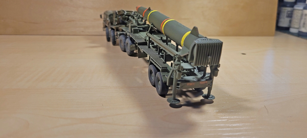

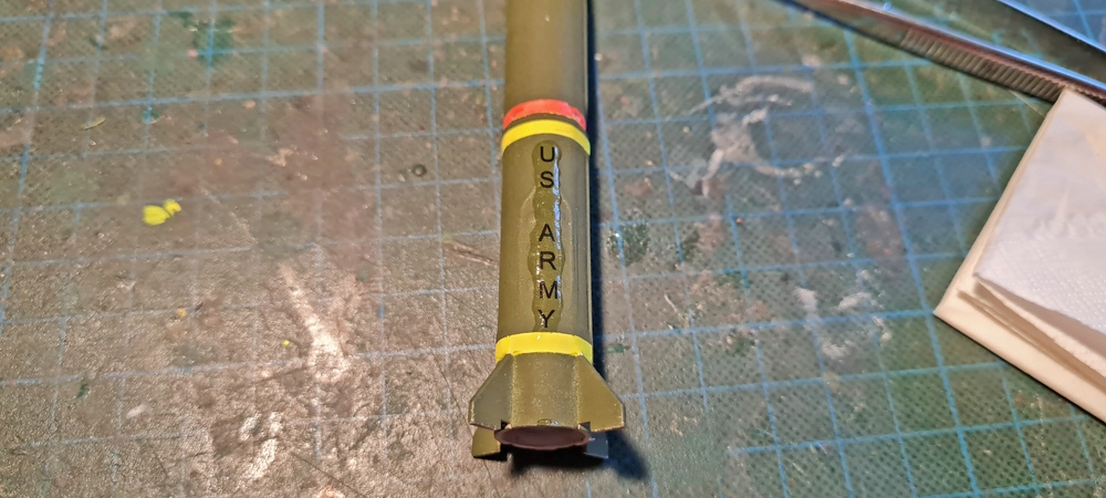

Gestern kamen nur noch ein paar Decals dazu, viele sind es aber nicht, hier ist der Bausatz auch nur spärlich ausgestattet. Die Streifen an der Rakete hätte man auch als Decals bei legen können, hätte einem eine Menge Arbeit erspart.
Na ja zumindest sind zwei „US Army“ Schriftzüge dabei, das war es aber schon für die Rakete.
Dann noch eine Anleitung wie das wohl zu bedienen sei, die Seitlich auf den Staukasten kommt.
Dann noch die welche hinten an den Trailer kommen, leider sind die beim antrocknen dann doch etwas nach unten abgerutscht, da es aber gleichmäßig aussieht, habe ich das einfach so gelassen.
Und hier nun an ihrem vorläufigen Standplatz, da bleibt sie nun erst mal stehen bis die Farbe, am Trailer, richtig getrocknet ist.
In der zwischen Zeit wetze ich schon mal das Messer und gedenke mit dem Nächsten anzufangen.

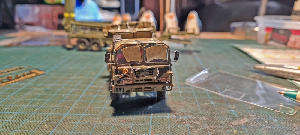

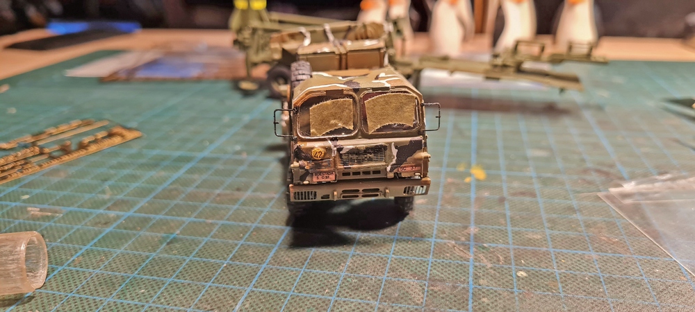

Viel fehlt ja nicht mehr, Spiegel und Scheibenwischer müssen noch angebracht werden und mit den Spiegeln habe ich dann gestern auch weiter gemacht.
Zuerst noch die Halterungen mit matt 9 Anthrazit gepinselt und nach dem Trocknen angebracht.
Auch die Masken für die Wischer habe ich schon mal gemacht, bin aber noch nicht zufrieden, zumindest die Linke, eigentlich Fahrtrichtung rechts, mache ich noch mal. Diese Wischer sind doch etwas komplizierter als Einarmwischer. Dieses Auto hat Wischer wie bei einem Linienbus mit zwei Drehpunkten und sie stehen auch noch senkrecht.
Nachdem die Halterungen fest waren kamen noch die eigentlichen Spiegel dazu. Ein bisschen schief, so wie ich das früher auch immer gemacht hatte.
Als nächstes noch etwas Staub dazu und dann war es das auch hier.

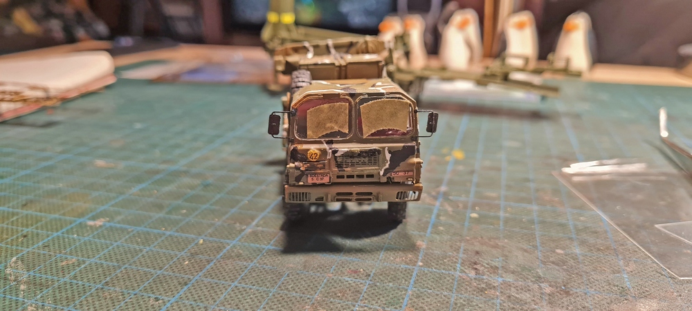

Nun auf zum Endspurt, noch mal eine neue Maske für das rechte Fenster.
Nur so richtig ist mir das jetzt immer noch nicht gelungen, also klemmt der Wischer einfach, das haben sie auch gerne mal bei den Originalen gemacht.
So nun fast zum Schluss, kam noch ein sehr helles Grau dazu, geschotterter Feldweg, in Mitteleuropa, habe ich das mal genannt.
So und was habe ich nun wieder vergessen? Ja klar die Scheibenwischer fehlen einfach noch. :bang: Die werde ich dann gleich noch anbringen.
208
Donnerstag, 16. Juni 2022, 14:59
Servus miteinander,
So nun die noch fehlenden Scheibenwischer, hier noch an der Platine.
Damit die Scheibenwischer beim anbringen, nicht gleich immer wieder abrutschen, habe ich die Kiste, mit Hilfe zweier Klammern, senkrecht gestellt.
Dann die Wischer angebracht.
So und nun kommt was immer mal kommt, isch abe fertisch und schließe somit den Baubericht ab, natürlich noch mit ein paar finalen Bildern.

Donnerstag, 16. Juni 2022, 16:34
Moin Bernd
Wenn auch Grottenschlecht so hat du es doch wieder geschafft ein Tolles Modell zu bauen :respekt: :thumbsup:
Also meinen Glückwunsch zum fertigen Modell mit kleinen Macken :rolleyes: ^^ :trost: :thumbup:
Heiko
210
Freitag, 17. Juni 2022, 06:04
Moin allerseits,
Vielen herzlichen Dank Heiko :five: und lieber ein Modell mit Macken, als gar kein Modell. :lol:
