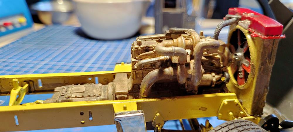

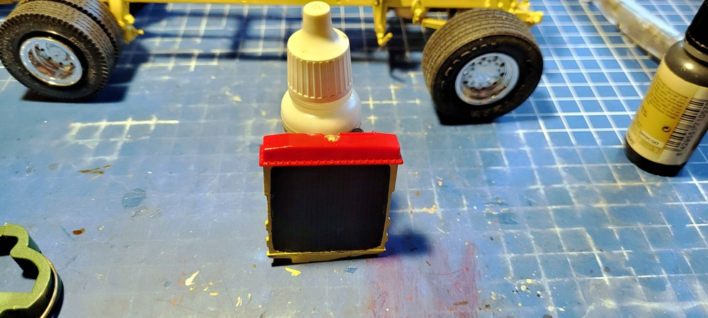

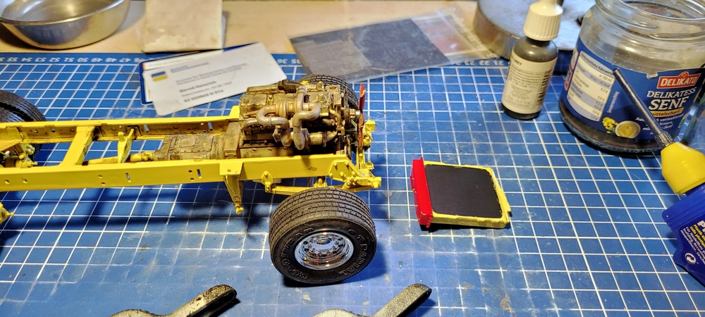

Nach zwei Tagen Pause, geht es jetzt wieder etwas weiter. Zunächst wurde der Kühler soweit fertig bemalt.
Zunächst die Kühlrippen vorne,in matt schwarz von Vallejo.
Der Wasserdeckel wurde in Messing abgesetzt.
Ein Schlauchanschluss wurde in matt schwarz abgesetzt und ein Behälter ähnliches Teil in weiß.

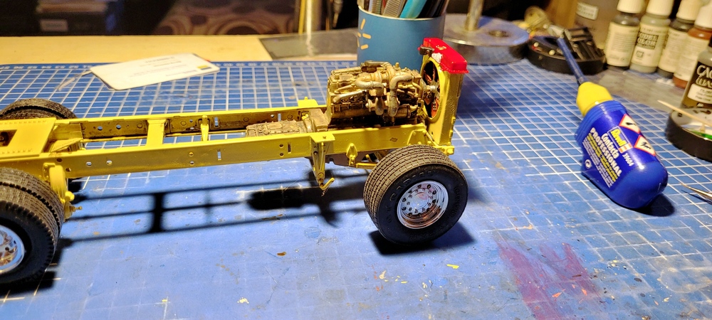

Nun wurde der Motor eingeklebt und der Kühler kam dazu.
Als nächstes müssen noch die Schläuche angebracht werden und der Kühler wird vom aussehen noch dem Motor angepasst.
Aber das dann beim nächsten mal.

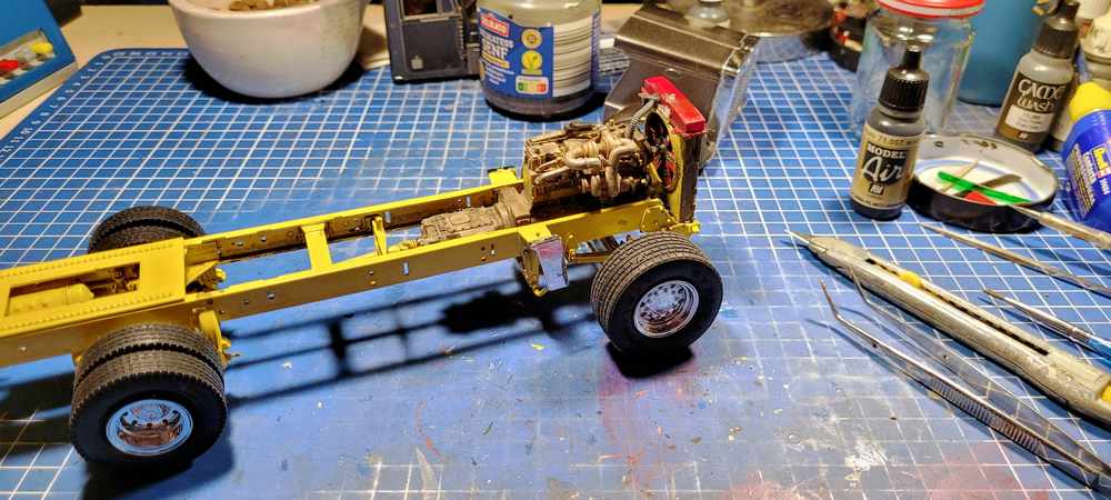

Nun wieder weiter, der Einbau der Wasserschläuche stand ja auf dem Plan. Aber damit ich den Unteren überhaupt einbauen konnte, musste der Kühler noch mal runter.
Zuerst mussten aber noch die Schläuche bemalt werden, später wäre ich da nicht mehr ran gekommen. Damit ich die Zeit beim Trocknen überbrücken konnte habe ich mir noch zwei Chromblenden zurecht gelegt.
Diese Blenden wurden nun links und rechts, neben die vorderen Kabinenhalterungen angebracht.
Nun wurde der untere Schlauch zwischen Motor und Rahmen eingefädelt und oben verklebt, jetzt kam gleich wieder der Kühler dazu und die Leitung wurde in das dazu passende Loch eingesteckt. (siehe Pfeile)
Dann kam noch die obere Leitung dazu, etwas fummelig aber passte dann auch.

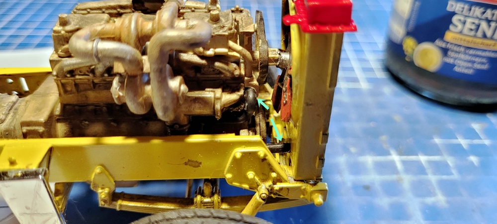

Im Prinzip schon Joachim, aber mit etwas drücken konnte ich ihn schon noch rein drücken, nein das wollte so nicht, der Lüfter ist abgegangen und wurde dann neu eingebaut.

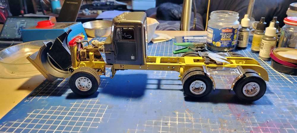

Nun mal alles zusammen für eine Stellprobe.
Bevor das jetzt aber montiert werden kann, muss die Haube noch von innen matt schwarz Lackiert werden. Aber das kommt dann beim nächsten mal.

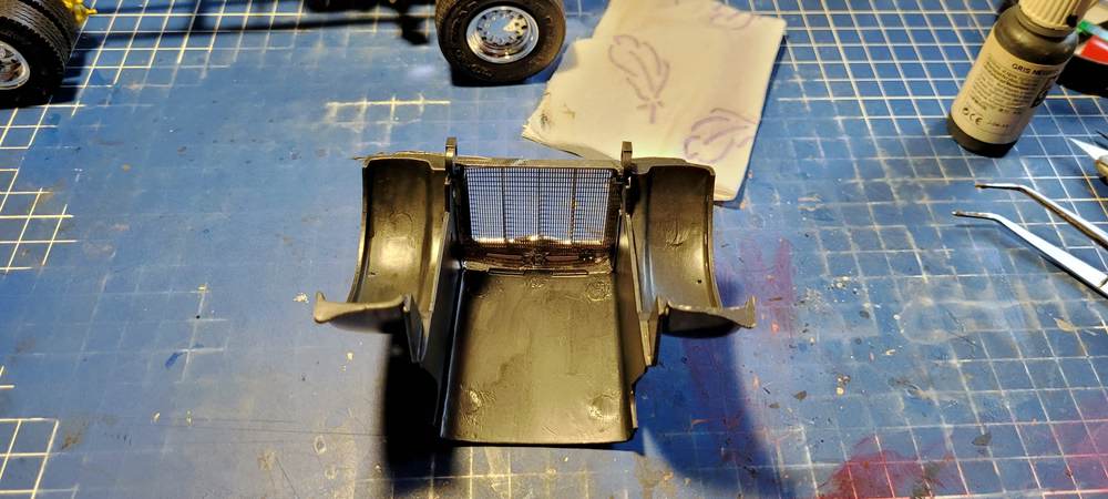

Was mich jetzt wiederum wundert, ist die zerkratzte Kühlermaske. Wie kommt das denn? Meiner Meinung nach sind solche Teile wie rohe Eier zu behandeln.

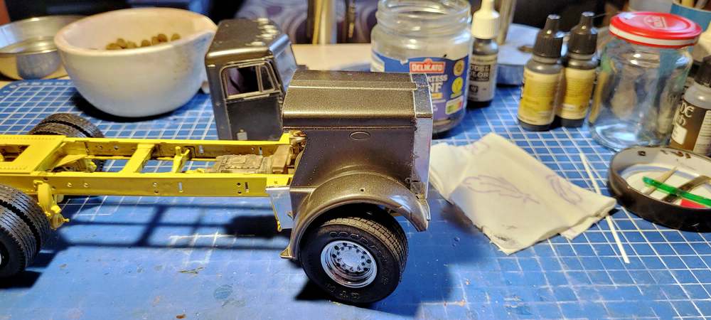

Danke Joachim, liegt wahrscheinlich daran, das kein Seidenpapier zwischen den Spritzlingen war und das Revellchrom aus der Zeit ist auch nicht sonderlich hart und man sieht es nur wenn man ganz nah dran ist. Mich stört es jetzt erst mal nicht.
Und weiter ging es eben mit dieser Haube, die Innenseite wurde schwarzgrau lackiert.
Nun noch ein Rohr zusammen bauen und mit Eisenfarbe lackieren.
Es läuft vom Turbo bis zu einer Halterung.
Dann ein leichtes wash mit ölerdefarbe und danach noch schwarze und Rostpigmente, es ist ja nicht aus Aluminium.
Nun wurde die Haube in die Halterung eingehängt.

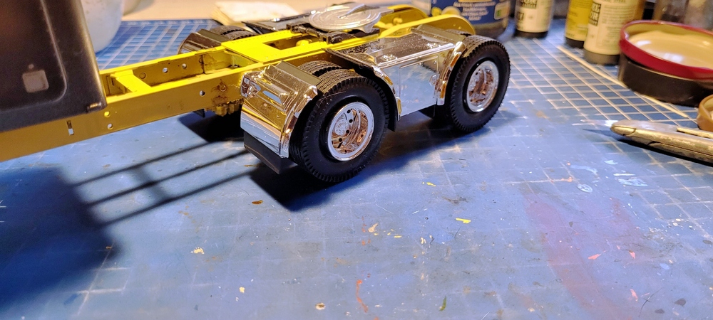

Gestern ist trotzdem nicht viel passiert, nur die Schmutzfänger noch zusammen gebaut, sie bestehen aus einem grauen und einem chrom Teil. Wobei das graue Teil von innen erst noch matt schwarz lackiert wurde.
Die andere Seite, Chrom mit vielen Kratzern, aber gut.
Da dann auch noch ein paar Stellen in der Lackierung nicht ok waren wurde das noch ausgebessert,
da aber noch feucht, gestern, konnten die Teile noch nicht montiert werden. Das ist dann Thema beim nächsten mal.

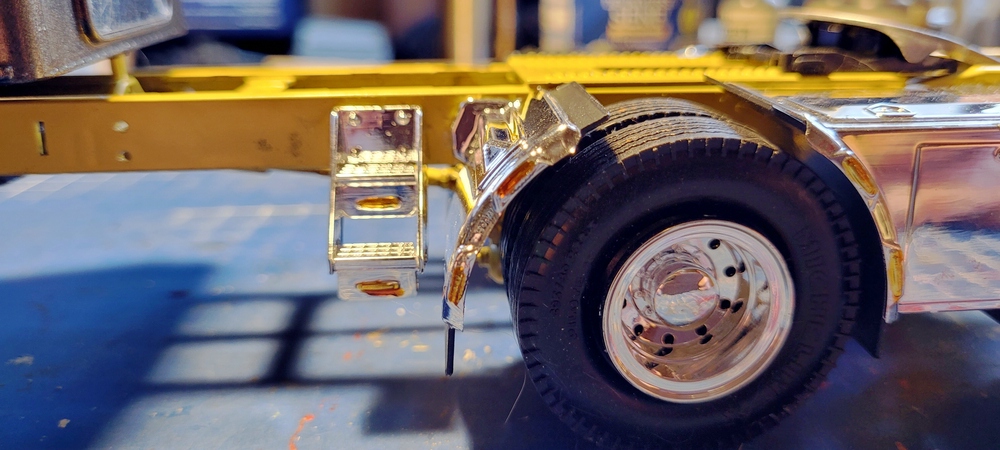

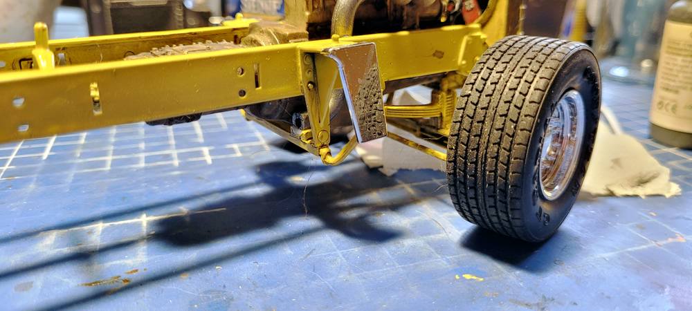

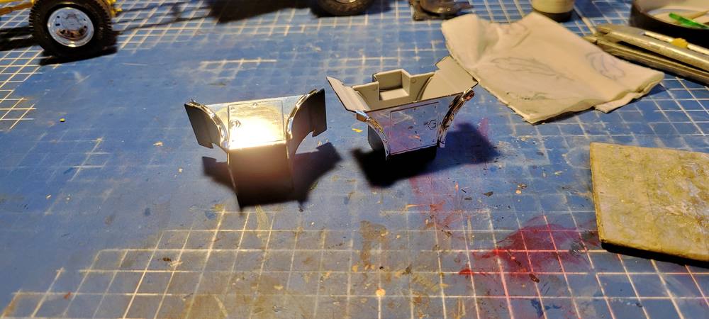

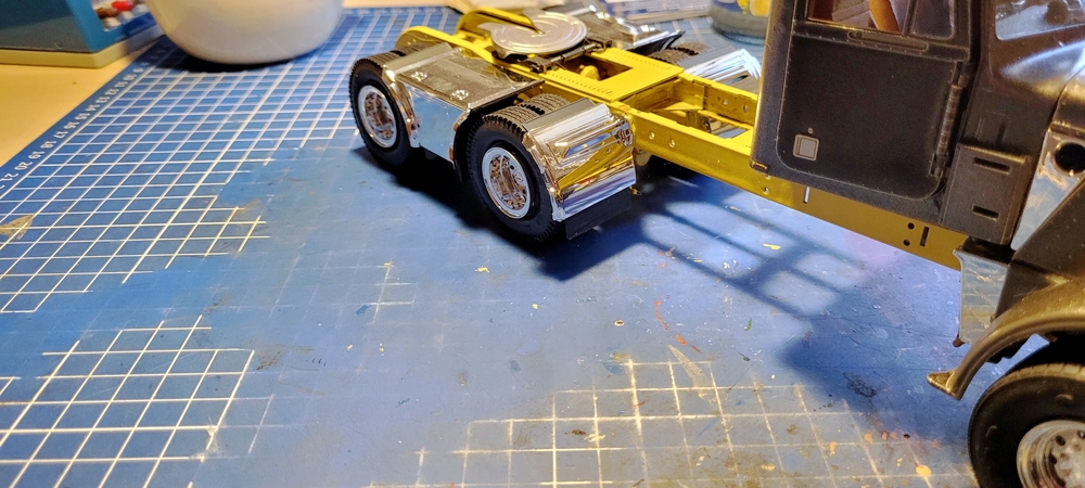

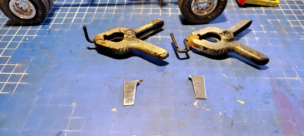

Gestern ging es dann an der Anbau der Schmutzfänger. Auch hier wurden vorher die Löcher, mit einem 2,0mm Bohrer von Farbe befreit.
Andere Seite.
Als nächstes kamen diese vier Schutzkappen auf die Narben der Hinterachsen.
Das sieht am Truck dann so aus.
Nun wurden noch die Trittstufen fertig gemacht. Hier wurden nur zwei Gitterroste eingeklebt und dann am Fahrgestell montiert, dazu dann noch die Begrenzungsleuchten mit klar orange von Tamiya bemalt.

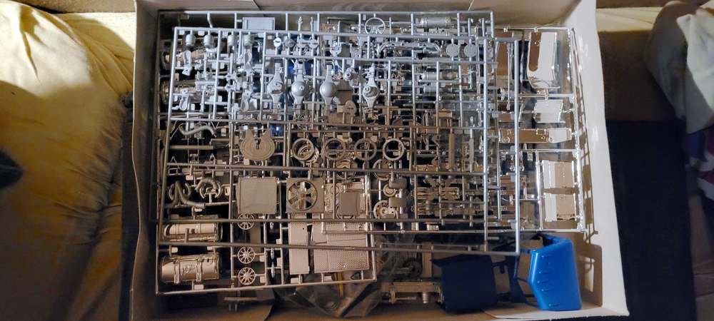

Eine Achse mehr ja und von der Länge wie mein großer Wrecker und gestern ist er auch gekommen.
Und mal ein Blick in den Karton.
Eine Bausatzvorstellung erspare ich mir aber, da er schon angefangen wurde und zum Glück nicht wirklich viel. Aber bis ich mit dem Anfange, wird es noch etwas dauern.
Auch über die Farbe usw. habe ich mir noch keine Gedanken gemacht, evtl. wird er Rosa mit grünen Kotflügeln. :nixweis: :lol:

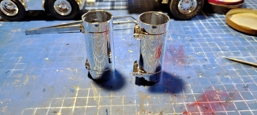

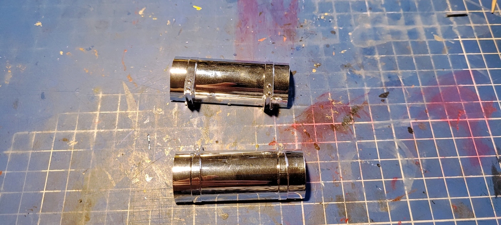

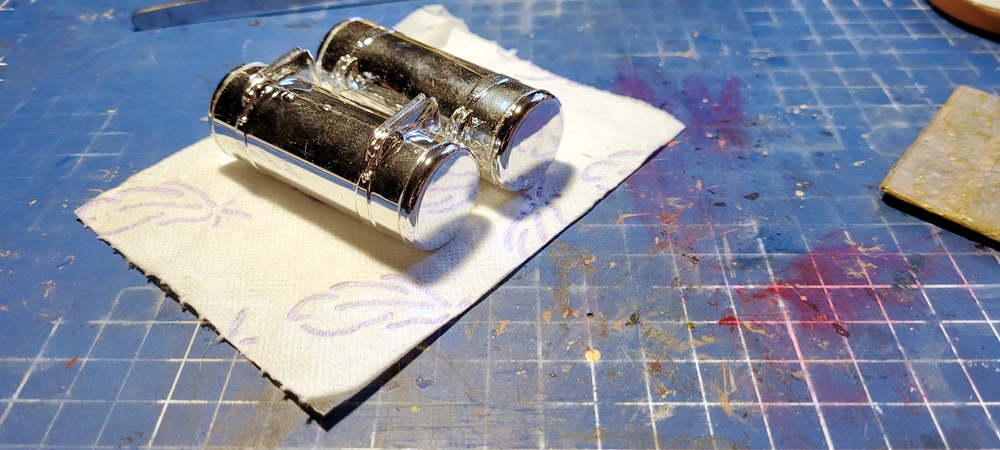

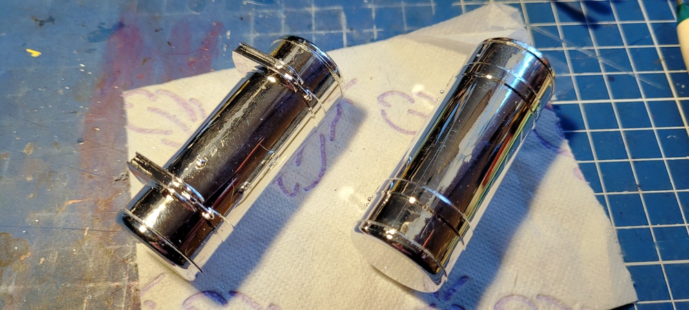

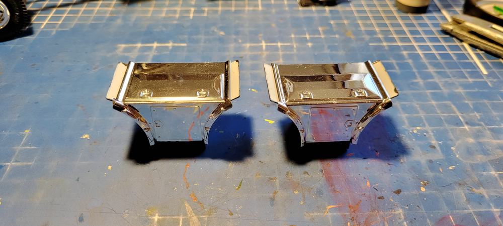

Gestern ging es dann an den Tanks weiter, erst mal die Tankhälften so vorsichtig wie es geht, vom Spritzling lösen
Dann noch vorsichtiger die Klebekanten säubern und die Hälften zusammen leben..
Nun noch die Deckel raus lösen und mit Schmucksteinkleber ankleben.
Soweit schon ganz gut geworden, nur denke ich das man die Nähte noch mit einem Streifen BMF abdecken kann.
Die Alternative wäre alles zu entchromen, zusammenbauen und zu einem Profi Verchromer zu geben. Das kostet nicht nur Geld und dauert seine Zeit und ich wolle es mit den Mitteln machen die man auch Zuhause zur Verfügung hat.

Nach ein paar Tagen Auszeit, in dem ich einen kleinen Bahnhof, für eine geplante Modellbahn, gebaut habe.
Geht es nun hier wieder weiter, auch wenn es nicht viel ist. Die Klebenähte an den Tanks wurden als nächstes mit 3mm breiten Streifen BMF abgedeckt.
Aber bevor die Tanks an ihren Platz, am Fahrgestell können müssen erst noch die Trittstufen angebracht werden, aber hier kommen die Tanks dann hin. Das ist zwar nicht wirklich Perfekt, aber besser als mit der Naht und viel sehen wird man davon nichts mehr, die eine Naht liegt unten und die andere wird mehr oder weniger von der Kabine abgedeckt.
Da geht es dann ab heute wieder weiter.
