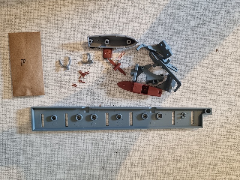

Ausgabe 97 - 1. Motorpinasse
Das nächste Boot. Diesmal also eine Pinasse. Zwar nicht so groß wie ein Verkehrsboot aber größer als eine Jolle so dass die Ösen an den Haltern zum befestigen der Schwenkarme wieder mittig liegen, so praktisch meine Abweichung vom Plan ist (nicht die Halter am Boot montieren und dann die Schwenkarme ansetzen sondern den Bettel zuerst verbinden und dann ankleben), sitzt wie bei den Jollen die Öse seitlich versetzt wirds spannend, dass ich bei der Montage nicht 1x zuviel oder 1x zuwenig um die Ecke denke.
Auf jeden Fall ist es allmählich wirklich Routine, aus dem Kleingewusel ein ansehnliches Boot hinzubekommen.
Zumindest fast. Wie auf dem Bild unschwer erkennbar bringe ich auch mit Gewalt an der hinteren Halterung die Zapfen nicht in die Löcher. Entweder sind die Zapfen zu groß oder die Löcher zu klein, Fehler in der Produktion von denen es gottlob nur wenig gib. Leider habe ich keinen passenden Bohrer zur Hand um die Löcher aufzubohren, was die sauberste Lösung wäre also greife ich nächsten Sonntag, wenn ich das Teil wieder in die Hand nehme zur unsaubereren Lösung, die man nachher eh nicht mehr sieht und Hauptsache es klappt: heißes Skalpell und "Sayonara, Zapfen". Und notfalls etwas Kleber. Aber wirklich nur notfalls denn die Boote sind so konstruiert das man sie später bei irgendeinem Reperaturbedarf zur Not wieder ausbauen kann und nach Murphy's Gesetz: sollte je dieser Fall eintreten dann natürlich an DEM Boot.
Das schönste am Modellbau: man erschafft sich seine eigene Welt :)
185
Samstag, 4. April 2026, 11:05
nimm ne wapuza und quetsch die dinger drauf.

Ausgabe 98 - 2. Motorpinasse
Nach einer Woche Zwangspause - Arbeit, Arbeit, Arbeit ist nun mit der 2. Motorpinasse das Thema "Boote" abgehakt.
Die 2. Pinasse war nun also wirklich reine Routine. Keine Routine hingegen war das Problem mit der ersten Pinasse. Als ich die beiden Zapfen amputiert hatte änderte sich nix. Nanu :??? ? Des Rätsels Lösung zeigte sich bei noch genauerer Betrachtung: waren gar nicht die Zapfen, die Halterung ging nicht ganz durch den Schlitz sondern sperrten sich unten, wo sie etwas dicker werden, daher hat letztes Mal auch sanfte (und weniger sanfte) Gewalt an den Zapfen nicht geholfen. War aber immer noch nicht mein Fehler - die beiden Teile der Halterung waren, entgegen meiner ersten Vermutung, doch korrekt und maximal zusammengesteckt. Na ja, hatte eh noch das Skalpell griffbereit und half damit dann dem Schlitz auf die Sprünge. :!!
Klappt auf jeden Fall und auch mit zwei fehlenden Zapfen gibts kein Problem. Eigentlich logisch, die Halter werden ja auch noch mit der Grundplatte gehalten, sobald diese montiert ist.
Auf jeden Fall funktioniert alles manuell schon so, wie es soll.

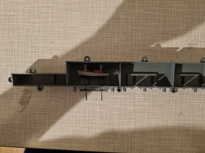

Ausgabe 99 - Antrieb und Schwenkgetriebe BB
So, dritter Versuch, den Beitrag an den Mann zu bekommen (die ersten beiden Versuche endeten damit, dass das System beim Versuch des Hochladens den größten Teil "gefressen" hat :cursing: ).
Ok, interessanterweise habe ich falsch gedacht - ich ging davon aus, das die beiden Bootsnischen im Rumpf montiert werden und dann der Schwenkmechanismus irgendwie dazwischen kommt. Erare humanum est (abgekürzt übrigens "Ehe" :baeh: ), die beiden Nischen wurden zu einer "Monsternische" verbunden.
Bisschen unhandlich jetzt aber was solls - der komplette Rumpf ist wesentlich unhandlicher.
Meine Hoffnung, das die "Operation Boote" nächstes Mal abgeschlossen wird erfüllt sich übrigens nicht - nächstes Mal kommen nur die Schwenkachsen für vorne dran.

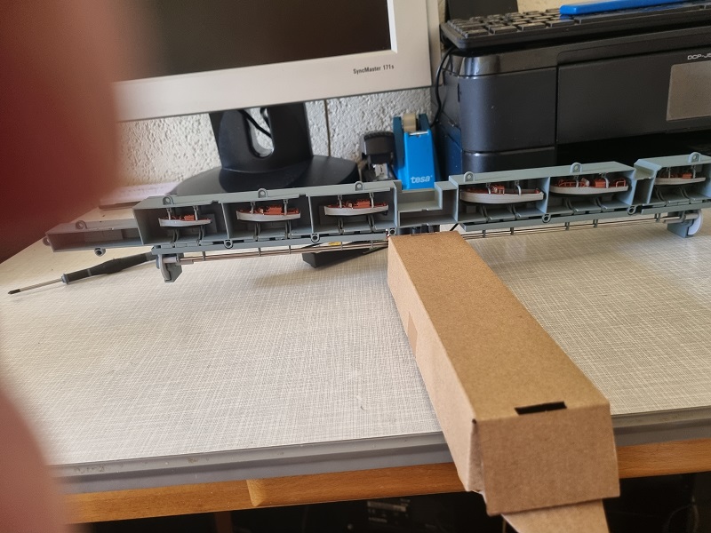

Mittwoch, 29. April 2026, 20:32
Ausgabe 100 - vordere Schwenkachsen BB
Wie schon angekündigt passiert diesmal, außer das die magische "100" geknackt ist, nicht viel - nur die vorderen Schwenkachsen für die BB-Boote.
Frage mich ehrlich gesagt, warum man da nicht gleich auch die hinteren Schwenkachsen nebst Gegenlager reingepackt hat sondern dafür eine Extraausgabe verbraten muss ?( . Aber bei Hachette sind solche Überraschungen drin - mal ein Bauabschnitt der mit drei Schrauben erledigt ist, mal einer, bei dem man sich 3 Stunden die Finger bricht. :und: .

Freitag, 8. Mai 2026, 21:38
Ausgabe 101 - hintere Schwenkachsen und Endmontage BB-Boote
An meinen Vorredner: das Katapult machte bei mir keine Schwierigkeiten aber bei den Ankern hatte ich ein klasse Pfingsfest... :bang: Nachzulesen bei der entsprechenden Aussage aber an dem "Wurm" war ich selber schuld :motz:
Viel Teile waren es ja heute nicht und nichts, vor dem man sich fürchten müsste - im Prinzip nochmal dasselbe wie letztes Mal. Aber jetzt tut es, wunderschön, rein, raus, genau wie es soll, es ist eine wahre Freude.
Das die ausgeschwenkten Boote etwas schepps aussehen liegt daran, das die ganze Einrichtung schepps rumliegt, eingebaut sieht das dann ganz anders aus.
Apropos eingebaut: sieht doch gut aus, oder? endlich schaue ich von unten nicht mehr auf so Riesenlöcher. :wink:

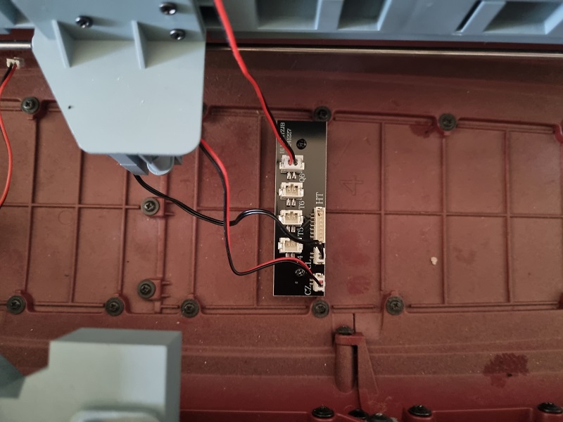

Montag, 11. Mai 2026, 22:30
Ausgabe 102 - Eine weitere Platine
Heute war es relativ Überschaubar :)
Aber das ist nicht so wild, konnte ich endlich noch mal 2,3 Dinge nachbessern, die mich schon etwas länger störten.
Bin auf jeden Fall gespannt, ob der Nachschub weiterhin zuverlässig läuft - 103 habe ich noch hier aber dann wirds Zeit für die nächste Lieferung.
