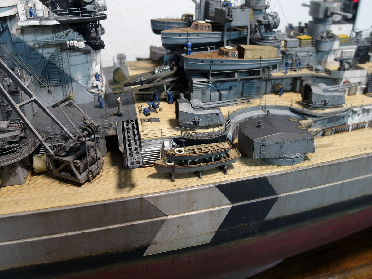

Es soll ein wenig Leben aufs Deck gehaucht werden und das in Form einer Mannschaft. Und hier kommt der nächste 3D Druck ins Spiel. Dieses mal benutze ich die Figuren von ION Model, die ich bei einem Wettbewerb mit meiner Bismarck gewonnen habe.
Nach einer ersten Sichtung, hervorragende Qualität.
Dann habe ich mich auf die Suche nach Fotos gemacht die IJN Matrosen in ihrer Unform zeigen, wie zum Beispiel auf folgendem Bild:
Uiii, viel einfacher zu bemalen als die Jungs der DKM.
Ich hatte noch ein paar Matrosen der Kriegsmarine über und wollte diese einsetzen um Figuren zu sparen. Die ersten sollten hinter die Stückpforten und da sieht man sie fast gar nicht.
Also den Kopf rasiert und aus Styren Tellermützen gestanzt. Ein kleiner Punkt Sekundenkleber aufs Deckhaar und fertig ist der japanische Matrose.
Lackiert und fertig aufs Deck zu kommen.
An die Kanonen Matrosen, ahrrrrg......
Feuer frei....
Und so kann der Deckel drauf.
Und das Deck backbord
Gealtert und für gut befunden
Man sieht nicht viel von den Figuren, aber so soll das sein. Die Andeutung der Matrosen bei der Arbeit unter dem Deck geben dem ganzen Tiefe.

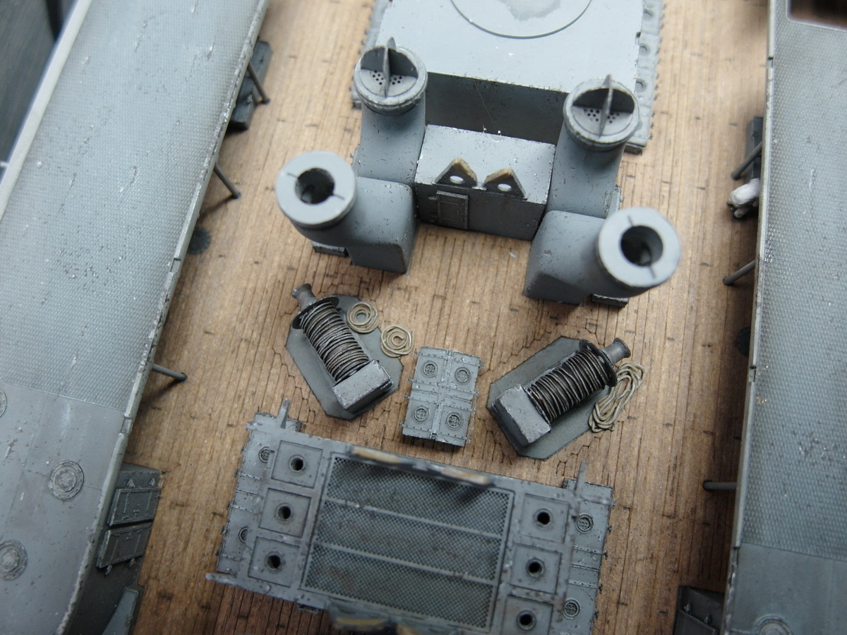

Ich habe aus Bleidraht diese Tau Bündel erstellt.
Sie gefallen mir sehr gut und damit wollte ich die Oberfläche des Decks ein wenig interessanter gestalten.
Meine Frage nun, macht so etwas Sinn? Oder lag dergleichen nicht einfach so auf dem Deck rum?
Grüße, der Jölle.
185
Samstag, 15. März 2025, 12:52
:du:
Ich glaube, wenn wir unsere Festmacherleinen so herumliegen hätten lassen, der Decksmeister hätte uns allesamt Kiel geholt 8)
Wenn, warum auch immer (Seegang, Trefferwirkung, Unachtsamkeit), die Leine über Bord geht, landet sie mit sehr hoher Wahrscheinlichkeit in der Welle oder am Propeller. Und nichts ist schlimmer als eine blockierte Welle.
Schieß sie sauber auf und mache sie am Spill fest:
Bei Interesse mache ich gerne eine Bilderstrecke, wie die Leine aufgeschossen wird.
Aber die Idee als solche ist gut. Solche Kleinigkeiten beleben das Modell :ok:
186
Samstag, 15. März 2025, 13:01
Danke für die Info.
Leider gibt es auf dieser Deck Ebene keine Spills. Darum habe ich sie neben die Winsch legen wollen.
Dieses Deck hat ja keine direkte Verbindung nach außen, so das sie irgendwie ins Meer gespült werden könnte.
Das mit der Anleitung wie die Leine aufgeschossen wird fände ich toll. :ok:
Grüße, der Jölle.

mit Spill meinte ich den kleinen Teil außen an der Winsch, über die mit ein zwei, drei Schlägen das Tau geholt wird
Sag niemals nie, es gibt Dinge die auf dem Meer passieren, die kann man sich vorher im Leben nicht vorstellen. Und wenn man seine Leinen vernünftig verstaut, dann macht man das überall, egal wo. Auf der Back, auf der Schanz, sogar im Krähennest wird alles ordentlich verstaut 8)
Mach ich :ok:
188
Samstag, 15. März 2025, 13:23
Ahhh, wieder was gelernt.
Was ich meinte sind glaube ich Klampen.
Ok, dann werde ich noch mal neue Blei-Seile erstellen und sie da anschlagen.
Ich kann aber nicht versprechen das ich nicht doch noch so eine schlecht aufgerollte Seilschnecke irgendwo auf Deck hinlege.
Wenn der Decksmeister halt nicht aufgepasst hat.... :lol:
Grüße, der Jölle.

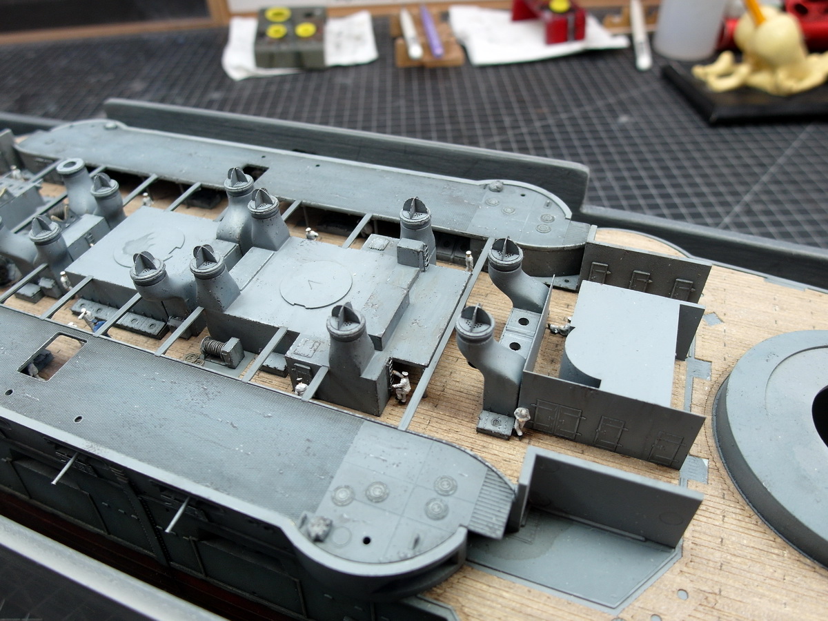

Dienstag, 18. März 2025, 14:08

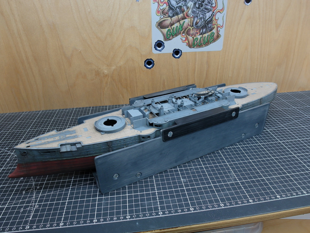

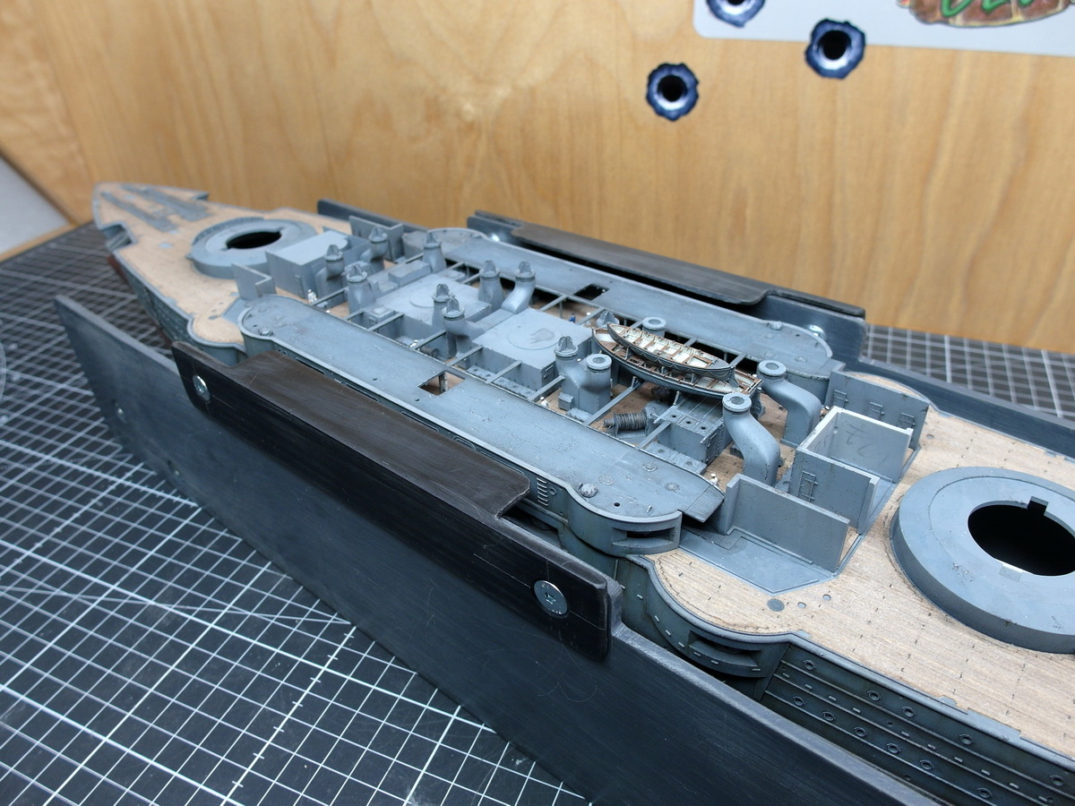

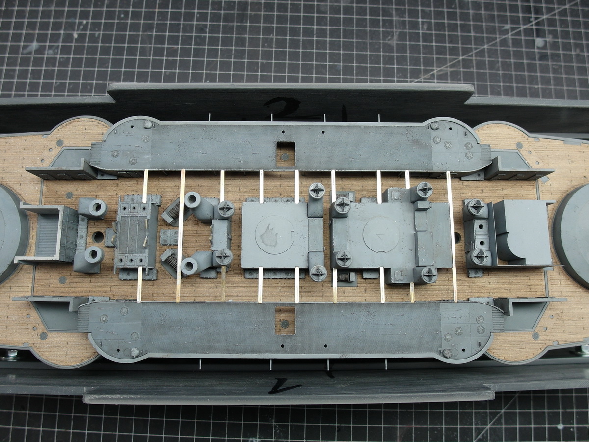

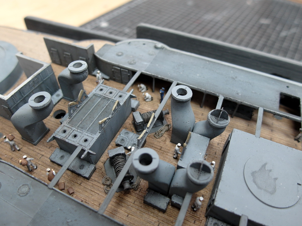

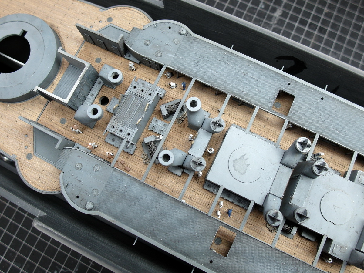

Kommen wir zu den Stützstrukturen die das Bootsdeck und die inneren Aufbauten verbinden.
Diese habe ich gelötet um höchste Festigkeit bei diesen filigranen T-Trägern zu gewehrleisten.
Anschließend zur Probe aufgelegt, scheint alles zu passen.
Einzig diese Verbindung muss ein wenig angepasst werden. Sie ist nur von Pontos vorgesehen, im original Bausatz fehlt sie einfach und es würde eine große Lücke dadurch entstehen. Daher ist keine Auspaarung beim Modell dafür vorhanden und die Länge des Bauteils sollte genau stimmen, um es ordentlich befestigen zu können.

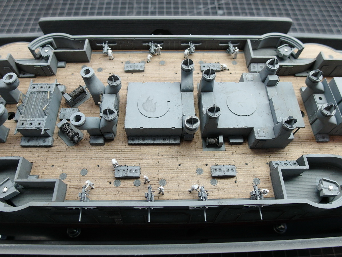

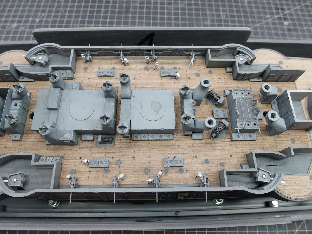

Neue Matrosen haben ihren Dienst angetreten.
Sofort an die Arbeit mit ihnen.
Schön auf dem Deck verteilen.
Proviant muss in den Bauch des Schiffes und die ersten Matrosen müssen schon unter Aufsicht eines Offiziers das Deck schrubben.
Ingo bemerkt vielleicht, das der Decksmeister wohl doch nicht aufgepasst hat. Mir gefielen die Seile einfach zu gut und sie werten die Szenen meiner Meinung nach sehr auf, und darum liegen sie nun auf Deck. :whistling:
Ein Matrose klettert die Leiter rauf, um nach dem fehlenden Schornstein zu fahnden.
Anschließen habe ich das Trockendock noch mal geöffnet um zu sehen wie das ganze durch die Stückpforten wirkt.
Ich glaube das sieht sehr lebendig aus.

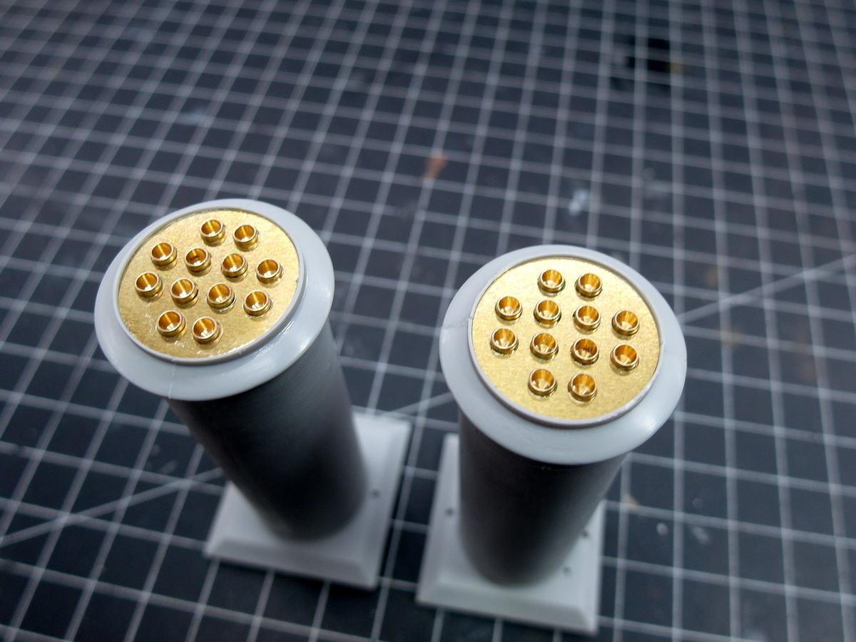

Donnerstag, 20. März 2025, 14:44
Ein neues kleines Update.
Weiter mit den Vorbereitungen der nächsten inneren Strukturen.
Auch bei den Kaminen der Schornsteine gewinnt der MK Satz klar das Rennen vor dem von Pontos.
Die Messinghülsen sehen hervorragend aus. Auch hier hatte Pontos keine Verbesserung für das originale Bauteil anzubieten.
Ich bin inzwischen erstaunt, wie gut sich der MK Satz schlägt. Die Zusatzausgaben haben sich für mich definitiv gelohnt.

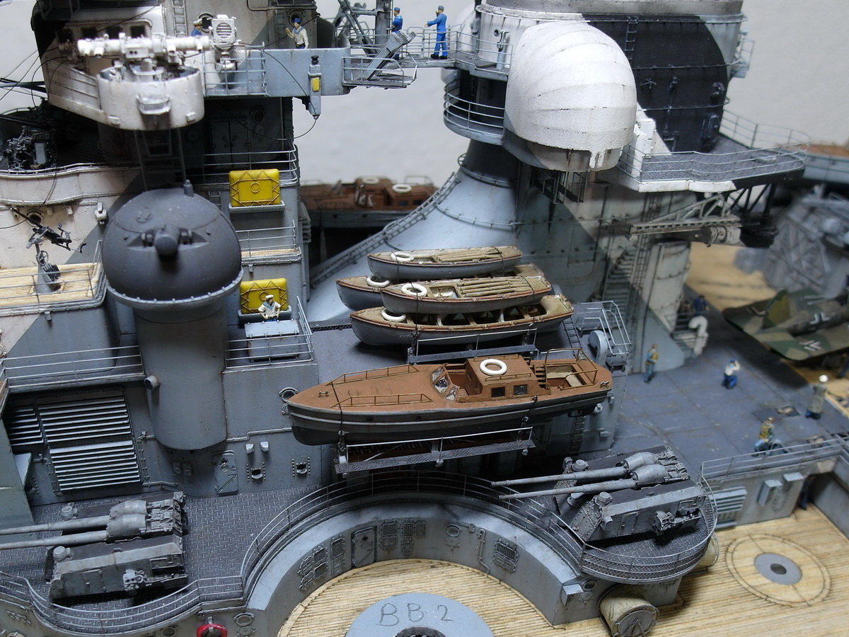

Ich habe ein wenig in meinen Archiven recherchiert und bin auf dieses Bild der Beiboote von der Bismarck Mittschiffs gestoßen.
Daraufhin habe ich den Rettungskutter auf seine Wiegen gestellt und in der Pinasse positioniert.
Gefällt. :ok:
Grüße, der Jölle.
198
Sonntag, 23. März 2025, 08:57
Hallo liebe Forengemeinde.
Heute nur ein kleiner Schritt von dem ich berichten möchte.
Der Grund, die Boote von Micro Master sehen lackiert echt großartig aus und das möchte ich euch nicht vorenthalten.
Hier sind die beiden also Huckepack.
Ein schönes Duo.
Lackiert sieht am erst mal die ganzen feinen Details
Die Mehrausgabe hat sich definitiv gelohnt
Grüße, der Jölle.

das hast Du wirklich schön gemacht. Die Boote von Micro Master sind sehr schön und werten Dein Modell noch einmal auf. Vielleicht darf ich Dir einen kleinen Hinweis zum Stapeln von Beibooten geben. Die Sitzbänke sind bei den Originalbooten immer herausnehmbar gewesen. Wenn ein Boot in ein anderes gestapelt wurde, wurden im unteren Boot die Sitzbänke herausgenommen und das obere Boot in eine entsprechend passende Pallung gesetzt. So ein Kutter z.B. wiegt ja einiges und eine Sitzbank wird dieses Gewicht nicht aufnehmen können. Ich arbeite zurzeit an einem Modell bei dem drei Beiboote ineinander gestapelt waren. Die Sitzbänke des untersten Bootes wären garantiert zerbrochen, hätte man die anderen Boote daraufgestellt.
Auf diesem Bild kann man gut erkennen wie die Boote gestapelt wurden. So baut das Ganze auch nicht so hoch.
Armin

das zeigt auch dieses Bild :
LG Jürgen

Hallo Jölle , auch hierzu ein Bild allerdings von heute :
LG Jürgen

außer uns paar Verrückten wie wir es sind weiß das mit den Beibooten eh keiner. Ich mache mir heute über diese "Baufehler" keine Sorgen mehr, Hauptsache das Modell gefällt mir und es wirkt stimmig. Und das Modell welches Du baust wirkt absolut stimmig und nebenbei gefällt es auch mir ;-)
Armin
207
Montag, 24. März 2025, 22:18
Wenn man genau hinsieht, fällt das mit dem AUF den Sitzbänken stehenden Boot auf, ja. Wenn man allerdings noch genauer hinsieht, fällt auf, dass die Sitzbänke nicht nur an den Seiten aufliegen, sondern auch mit je einer Säule direkt auf dem Bootskiel abgestützt sind, wodurch die ganze Sache natürlich viel stabiler wird. Das Gewicht des oberen Bootes wäre so also kein Problem mehr, da es direkt nach unten abgeleitet wird. Ich vermute, dass das eine durchaus realistische Möglichkeit ist, das gezeigte Boot der Bismarck steht ja auch hoch genug für diese Variante.
Aber so oder so, das sind Erwägungen, die sozusagen nur die zweite Stelle hinterm Komma betreffen, Hauptsache ist, es sieht überzeugend aus!

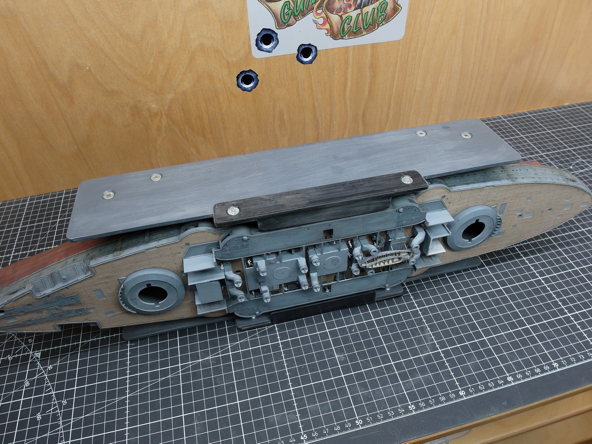

Die da wären, mein Trockendock noch mal erweitern.
Ich weiß, das sieht fast aus wie eine Mikasa in Beugehaft, aber notwendig. Ihr Erbauer ist ein kleiner Schussel.
Habe beim Hantieren mit dem Daumen auf einen Geschützlauf gedrückt und schon hat es knack gemacht. Nicht weiter schlimm, konnte ich vorsichtig wieder ankleben.
Armin
Dazu noch mal eine Frage Armin.
Bei dir sind die Boote mit einer Art Spannband über Kreuz gesichert.
Bei meiner Bismarck habe ich die Boot über dir Breite mit einem Spanngurt fest gemacht.
Ist das üblich gewesen, die Boote über Kreuz zu sichern. Und wenn ja, woraus genau hast du das gefertigt?
Grüße, der Jölle.

Moin Jölle,
auf den meisten mir zugänglichen Bildern der deutschen Kaiserlichen- und der österreichischen k.u.k. Marine sind die Boote über Kreuz verzurrt zu sehen. Ich denke, ein nur über die Breite des Beibootes gelegter Sicherungsgurt kann einfacher ungewollt abrutschen. Aber sicherlich hat es beides gegeben. Wie schon gesagt, so genau lässt sich das bei den älteren Schiffen (bis 1900) nicht immer nachweisen und im Modell ist sicherlich beides richtig.
Ich baue alle meine Modelle doppelt so groß wie Du deine Mikasa, also im Maßstab 1:100. Für die Verzurrung der Beiboote verwende ich einfach das übliche gelbliche Maskierband in den Breiten 1,0mm oder 0,75mm. Ich färbe das Band vorher mit braunem Vallejo-Wash ungleichmäßig ein. Diesen Vorgang wiederhole ich solange, bis es mir gefällt und das Band als "Leder" durchgehen mag. Griff- und wasserfest wird das Ganze dann durch einen Auftrag seidenmatten Klarlacks mit dem ich dann auch eventuelle Unsauberkeiten bei den Klebstellen verschwinden lasse.
Ich muss diese "Imprägnierung" mit Klarlack machen, da alle meine Modelle auch schwimmfähig sind und regelmäßig gefahren werden (RC). Das 0,75mm breite Maskierband sollte auch für deinen Maßstab nicht allzu überdimensioniert wirken. Aber bitte frage mich nicht, wie breit das Originalband in 1:1 war - ich weiß es nicht und habe mich einfach an den Bildern orientiert.
Armin
PS: Danke für Dein Lob, die Boote habe ich alle in FreeCAD gezeichnet und dann gedruckt. Die Bänke und anderen Innereien sind aus Birnbaum gelasert.
