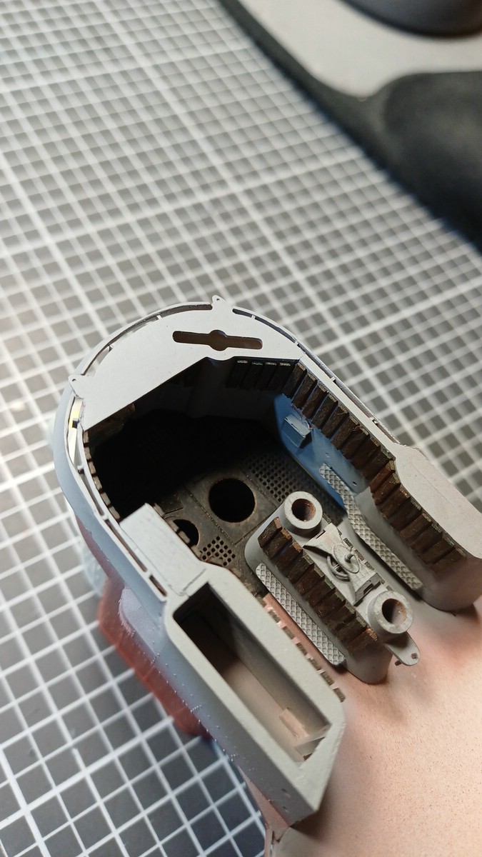

Als Erstes habe ich für die beiden Trittstufen am Sehrohrbock kleine Auflagen aus 0,3 mm Federstahl gemacht. Auf dem Bild sieht man auch, dass der erste Versuch die Teile einfach so anzukleben, nicht funktioniert hat:
Ein Bild mit den aufgeklebten Trittbrettern habe ich dann vergessen aufzunehmen, darum gibt es erst wieder welche, nachdem ich heute den Luftpinsel geschwungen habe... MEA CULPA

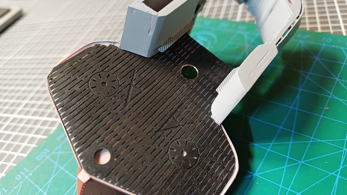

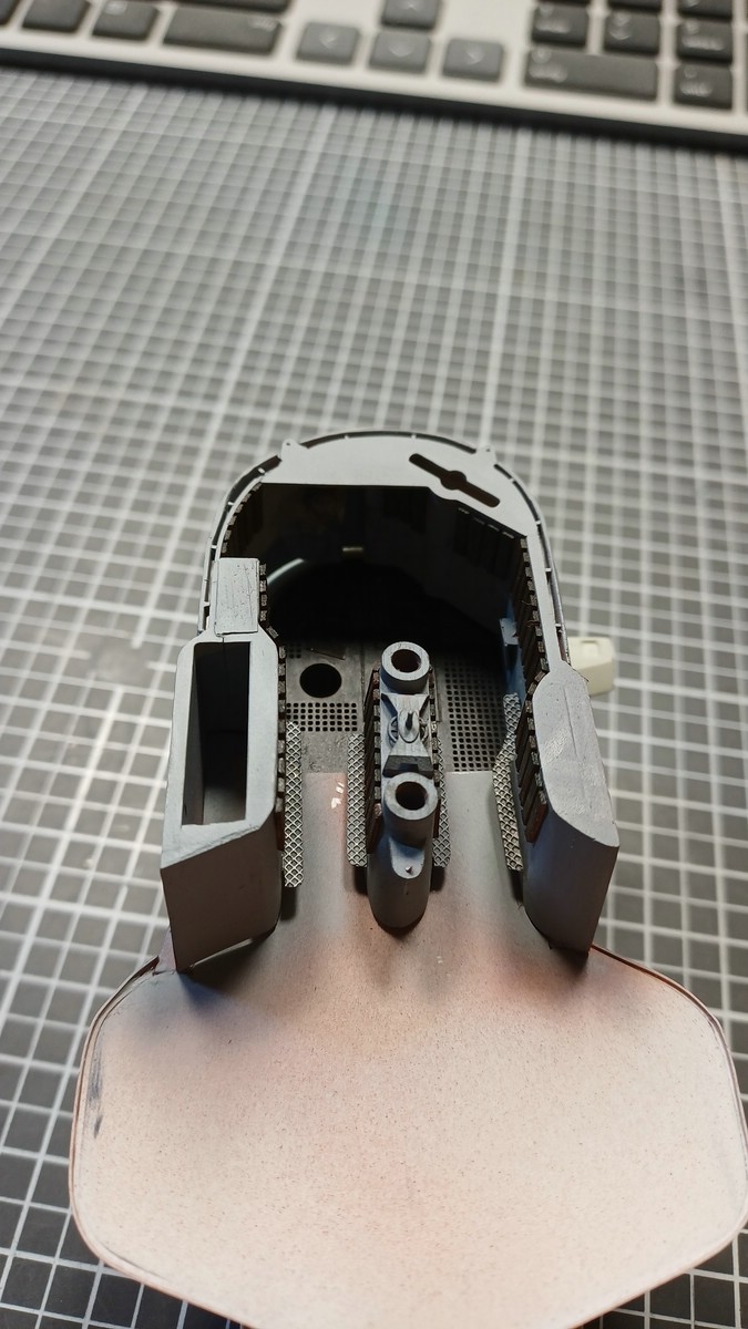

Erst die Brücke und die fertiggestellten Ausrüstteile, mit rotbraunem Primer grundiert (hier nur zwei Bilder von der Brücke):

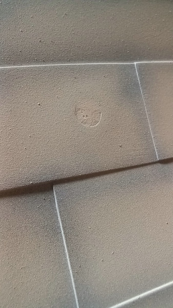

Dann das Ganze mit Vallejo Model Air 71.046 Pale Blue Grey lackiert. Das wird die Farbe für das Überwasserschiff von U 190:
An der Brücke wurde aber nur die Innenseite komplett lackiert:
Zusammen mit dem brünierten Messingdeck, welches noch mit braun nachgearbeitet wird, passt es für mich richtig gut:
Außen habe ich nur die Oberkante ca. 1 cm weit lackiert:
Mein Plan ist jetzt, die Brücke im Detail fertig zu machen und dann mit einem Stück Schaumstoff zu schützen. Danach wird der komplette Turm zusammengebaut, gespachtelt und geschliffen, bevor es dann an die Lackierung und Alterung geht. Der Grund für dieses Vorgehen ist, dass ich den Brückenboden, auch ein Ätzteil von rcSubs nicht nachträglich zwischen die beiden Turmteile bekomme, aber auch nicht lackieren möchte. So wie er jetzt ist, also nur brüniert gefällt er mir am besten. Abkleben wäre mir da unten am Brückenboden zu fuddelig 8)

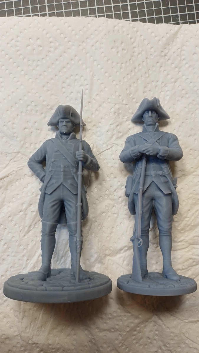

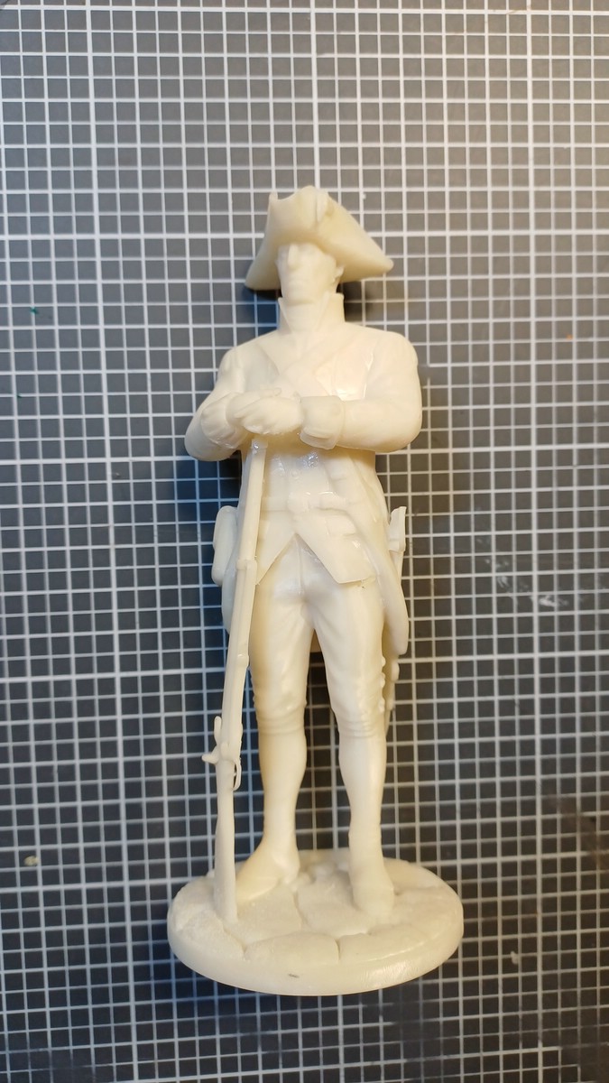

Und weil ich den Luftpinsel eh schon eingesaut hatte, haben diese drei Kameraden, die mein neuer Drucker rekrutiert hat, auch gleich eine Grundierung bekommen :pfeif:
Wie es mit der Brücke von U 190 weiter geht, das zeige ich euch beim nächsten Mal.

ist das die Besatzung? Ist Napoleon U-Boot gefahren :lol: Also, im Ernst, nach der Lackierung sieht das Boot schon richtig schick aus, die ganzen Details kommen sehr gut rüber. Und auch die Figuren sehen klasse aus, da bin ich auf die Bemalung gespannt :thumbup:

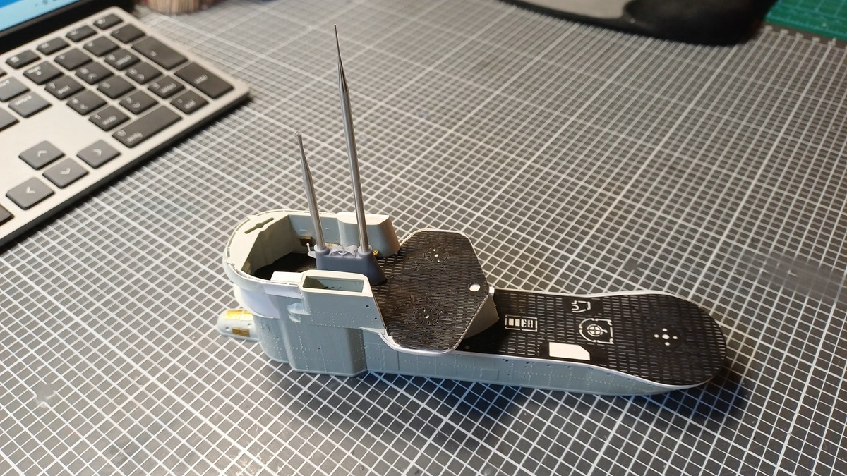

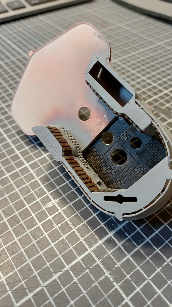

Am Wochenende kamen die Schreiner auf die Deschimag nach Bremen und brachten mit Mahagoni-Beize behandeltes 0,6 mm Furnier mit:
Das wurde dann mit verschiedenen Braun- und Grüntönen aus dem einfachen Schul-Wasserfarbkasten nachgearbeitet, bis es für mich passenden war:
Daraus habe ich kleine Streifen geschnitten und die Schnittkanten nochmal nachlackiert:
Ich habe mich jetzt entschieden, die Hölzer der Verkleidung in Holzfarbe zu bauen und nicht, wie beim Original grau zu überstreichen. Diese künstlerische Freiheit genehmige ich mir, um einen kleinen Farbakzent im sonst fast einheitlichen Grau zu setzen:
Die fertige Backbord-Seite:
Dann wurde das Deck von unten in die Brücke geklebt. Verwendet habe ich dazu den UltraGlue von Ammo, den ich auch sonst für Ätzteile verwende. So hatte ich genügend Zeit die Passung zu korrigieren, bevor ich mit zwei kleinen Tröpfchen Sekundenkleber das ganze endgültig fixiert habe:
Blick von oben:
Auch auf der Innenseite der Brücke wurde die Holzverkleidung angebracht und das Ganze dezent gealtert. Dezent, weil auf den Bildern von U 190 nach der Kapitulation auch nur geringe Alterungs-Spuren zu erkennen sind. Das Boot war auch vor der letzten Feindfahrt 5 Monate in der Werft, da dürfte es sicherlich nicht altgefahren und verratzt wieder ausgelaufen sein ;)
Ein bisschen was kommt aber noch, vor allem noch ein Teil ... irgendwas ... über die beiden Löcher in der Steuerbordwand, die ich im Vorfeld so nicht wahrgenommen habe :motz:
Die Trittstufen habe ich mit Eisenfarbe trockengebürstet und mit Plakawasser ein wenig eingesaut:
Dann mal eine Ansicht mit dem Sehrohrbock, der minimalistisch ein paar Rostspuren und die Kanten abgedunkelt bekommen hat:
Alles zusammen, mit den Ätzteilen auf den Flak-Decks und den Schatton-Sehrohren erkennt man wohin die Reise geht:
Wie es weiter geht, zeige ich euch beim nächsten Mal. Einen guten Start in die Woche ...

Dann habe ich mal wieder mein neues Lieblingsspielzeug angeworfen und mir eine UZO gedruckt. Wer möchte, kann den Link zum Entwurf in Tinkercad haben. Nach dem Lackieren und altern mit der UZO-Säule passt das bestimmt ganz gut (die Figur ist eine Leihgabe von meinem PT-Boat :pfeif: ) :
Und damit der Drucker nicht nur die UZO aus dem Resin ziehen muss, hab ich nochmal einen Rotrock dazu gestellt :lol:

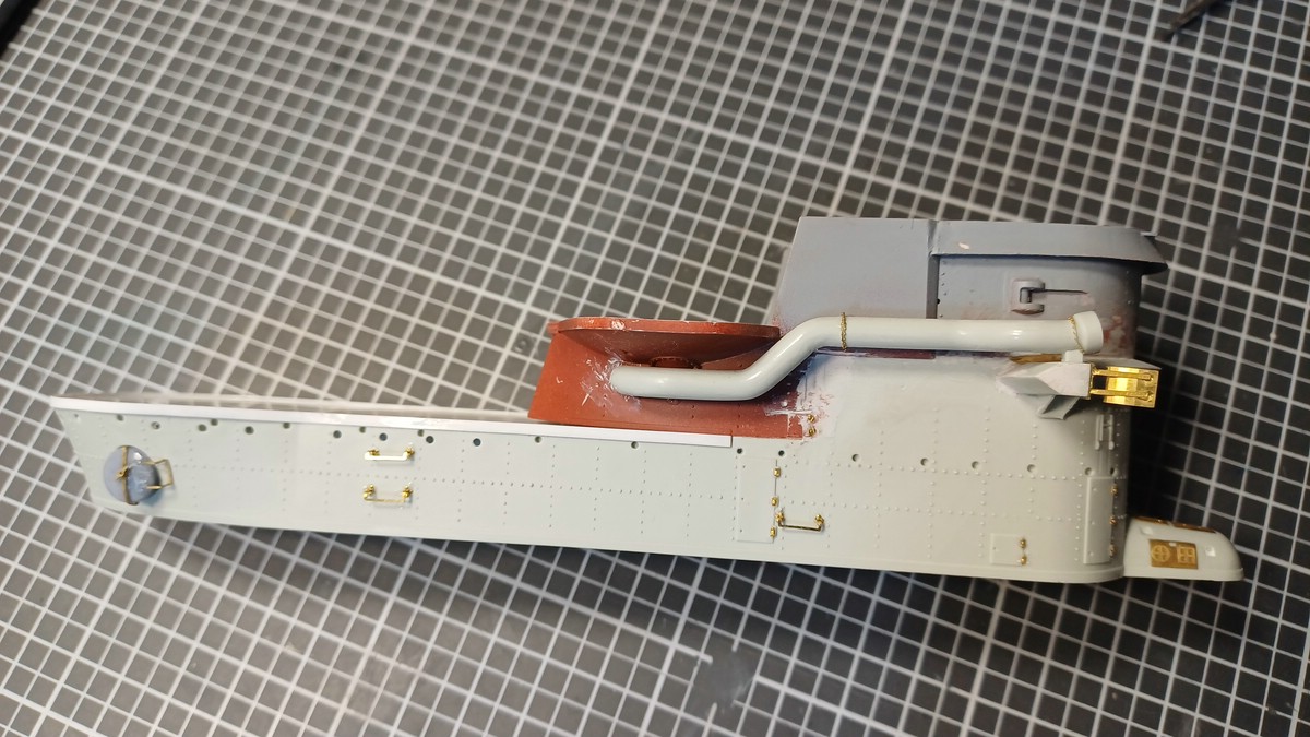

Update:
In den letzten Tagen habe ich mich mit Ätzteilen beschäftigt. Mühsam ernährt sich das Eichhörnchen, aber jetzt fehlt nur noch die Aufnahme für das 2 cm Ersatzrohr an Backbord und der Handlauf um den Turm herum. Hier bei Gustavs U 505 schön zu sehen (unterhalb seiner Holzverkleidungsimitation) ist das Teil aus dem Set von rcSubs flach und eckig. Ich weiß noch nicht genau, ob mir das gefällt :nixweis: Vielleicht biege ich ihn auch aus Draht, damit er rund wird. Da muss ich noch ein bisschen darüber nachdenken ...
Vor den Ätzteilen habe ich die Verbindungsstellen gespachtelt und geschliffen. Ob da nochmal was gemacht werden muss, sehe ich nach dem grundieren.
Backbord:
Steuerbord:
Die Schnorchelhalterung und das Dieselzuluftrohr:
Und dieser Flansch achtern am Turm (keine Ahnung wofür der ist, da muss ich mal meine Bücher wälzen, ob ich dazu was finde):
An der Turmvorderseite Stuerbord ist auch noch dieses Gestänge (roter Pfeil). Ich vermute das Gestänge für ein Ventil im Zuluftrohr, oder zur mechanischen Verriegelung des Schnorchels nach dem Aufstellen:
Quelle: forposterityssake.ca
Laut der Anleitung von rcSubs soll es aus Draht gefertigt, die Abdeckung (blauer Pfeil) aus einem Ätzteil gemacht werden. Dieses Teil finde ich aber auf dem Ätzteilbogen nicht. Die angegebene Nummer existiert zwar, ist aber etwas völlig anderes. Hier werde ich selbst was aus einem Stück Poly-Sheet schnitzen.
Wie das und der ganze Turm dann mit Grundierung aussieht, zeige ich euch beim nächsten Mal.

Auf die Technik selbst gehe ich jetzt nicht ein, das hat Gustav hier (unter dem Holz, das keines ist) schon gemacht :pfeif: . Ich verwende allerdings keinen Sekundenkleber, sondern UltraGlue von Ammo of Mig.
Bei mir sieht es Steuerbord vorne so aus. Nicht wundern, dass alles ein wenig schief ist, das finale Ausrichten kommt erst kurz vor dem Lackieren.
Ich habe auch mal wieder den Luftpinsel geschwungen. Hauptgrund war das Grundieren meiner kleinen Armee aus dem amerikanischen Unabhängigkeitskrieg (Hab ich schon erwähnt, dass ich meinen neuen Drucker liebe?):
Dabei wollte ich eigentlich auch mal wieder auf den Rumpf der Thorlock ein paar Schichten Western Aproaches White aufbringen. Doch was musste ich erblicken ... Die Spachtelmasse ist geschrumpft :motz: :!!
Aber nur die von Revell X( Mr. White Putty ist in Form geblieben:
Ich wollte nicht nur die betroffenen Stellen bearbeiten, da ich der Meinung bin, dass man solches "Stückwerk" immer sieht. Also habe ich Nägel mit Köpfen gemacht und wer mich kennt weiß, was das heißt: Dowanol!
Nach dem Ausgasen und Ablüften wurden die betroffenen Stellen neu gespachtelt:
