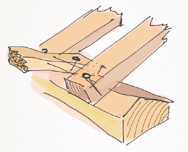

bevor es weitergeht, noch kurz eine Frage in die Runde!
mit einer hoffentlich nicht zu verwirrenden Zeichnung, möchte ich euch das Problem kurz skizzieren
die 'Knicke' des Galionsgrätings erfolgen immer ÜBER den Galionspanten ....RICHTIG?
freu mich auf eure Expertise
der roland

2 081
Mittwoch, 26. November 2014, 11:49
so logisch dann wieder auch nicht, wäre die auflagefläche DANEBEN doch etwas grösser und hätte u.U. einen besseren halt!
2 082
Mittwoch, 26. November 2014, 12:07
Variante B ist die sicherere Konstruktion, da hier beide Grätingsleisten auf dem Grätingsbalken aufliegen. Daher ist dies für mich wahrscheinlicher.
Matthias

2 084
Mittwoch, 26. November 2014, 12:55
Hallo Roland,
und wad hälst Du von Variante "B" mit angeschrägten Auflageflächen?
Guggschd Du:
Hagen
Naturgewordene Planken
und weitet unsere Gedanken!
Joachim Ringelnatz
2 085
Mittwoch, 26. November 2014, 14:00
Gaaaanz ruuhig, röler!
Niemand hetzt dich ausser du selbst.
Hagens Variante sieht doch schon sehr einleuchtend aus. Alternativ hätte man wohl auch über einkärbungen in den Spanten nachdenken können...eben so wie man das auch bei den Decksbalken macht.
Und nicht vergessen! Immer schön alles dokumentieren und hier posten! Alle Schritte sind interessant und lehrreich. :D
BTW, schau doch auch nochmal bei unserem Goldjung Matthias vorbei. Er hatte doch auch so ein wunderschönes Galionsgräting bei seiner SR gebaut.
Ich weiss ja, Du bist ein sehr visueller Mensch. :hand:
lg MIckey

2 086
Mittwoch, 26. November 2014, 15:31
richtig mickey...ich vergass
Holz: Soleil Royal Holzmodell 1:140
und ich habe dann ja noch das grosse glück, dass ich das ganze n tick grösser bauen darf!!!
ach ja und hagen....auch dir danke....so wird's gemacht....da kann ich mir den plastedummy sparen....
naja.....ich brauchte die diskussion....drücke mich gerade etwas vor der umsetzung...ok.-...
aber jetzt geht's ran ans werk :D

2 091
Freitag, 28. November 2014, 23:37
der Winkel dürfte in jedem Fall sehr viel geringer sein als all unsere Skizzen
Galionsspanten mit dachartiger Schräge wären auch denkbar ..
so läuft Wasser leichter ab ... geringere Fäulnis ...
die aufliegenden Leisten "von der Stange" ohne weitere Bearbeitung ...
einfach nur entsprechend abgelängt und nach Bedarf schnell austauschbar
Markus
2 092
Freitag, 28. November 2014, 23:41
....he markus!!! genau SO wird's gemacht!!! ob ich die nägelchen auch hinbekomme...mal schauen!!!
aber die zeichnung kommt auf jeden fall in die kapitänskajütte!!! in gold gerahmt!!!
dankend grüsst
der roeler
2 093
Freitag, 28. November 2014, 23:47
Copic Marker? Oder sogar Magic Marker?
Issja man goil :-)
XXXDAn
Röler auch geil!
