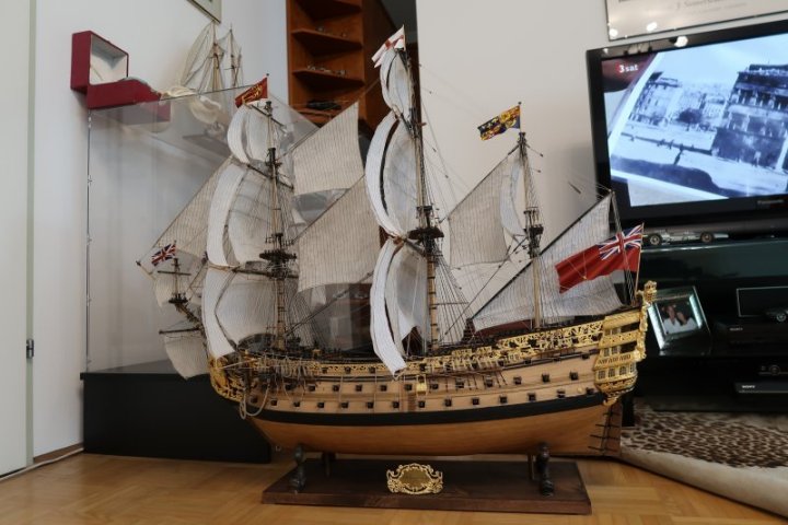

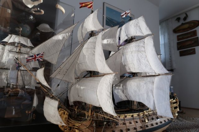

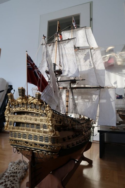

Heute hab ich mal Bilder bei Sonnenuntergang im Wohnzimmer gemacht, da kommen auch ganz nette Bilder zustande...

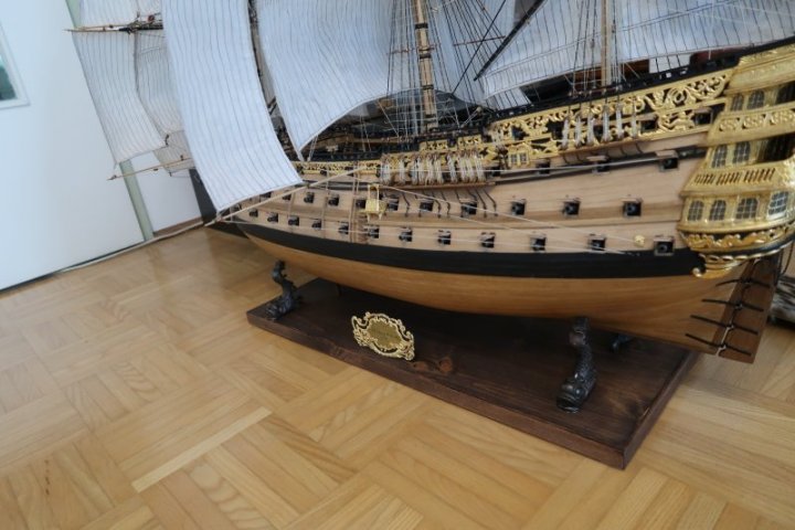

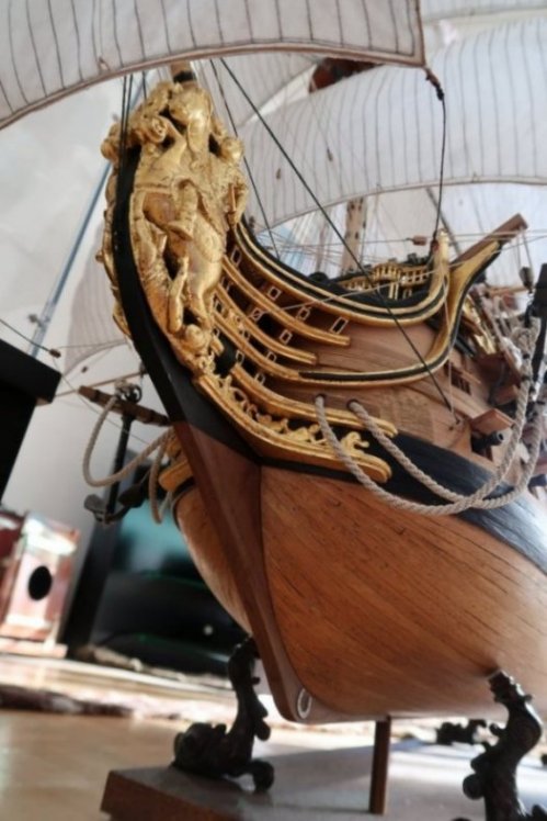

Montag, 14. Mai 2018, 17:17
Schönen Nachmittag liebe Modellbauer,

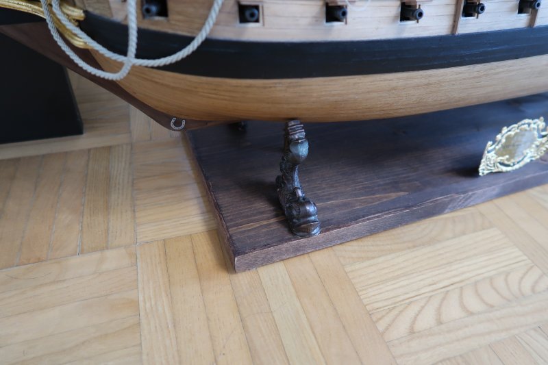

es gibt mal ein kurzes Lebenszeichen von mir. Mein "Sorgenkind", der Modellständer für die RW, lag mir noch immer im Magen. Das Problem war, das die RW am Modellständer auf zwei Stehern mittig auf dem Kiel steht und von vier geschwungenen Fischchen vor dem kippen bewahrt werden soll. Diese vier Fischchen waren aber nur mit Zwei-Komponenten-Kleber auf dem Ständer montiert, also eine etwas zweifelhafte Verbindung. Die RW hat ein Gewicht von ca. 14 kg, und wenn die mal seitlich drücken und die Fischchen geben nach dann ist der Schaden gross. So habe ich mich entschlossen in den Kopf der Fischchen ein 4mm Loch zu bohren und eine Senkung zu machen. Dann wurde eine lange Holzschraube duch die Fischchen in den Modellständer "gewürgt" :P. Das hält jetzt bomben fest, zum Schluss wurden die Schraubenköpfe noch mit etwas Lack retuschiert. Von den Schraubenköpfen sieht man jetzt fast nichts mehr. Ganz am Anfang wollte ich die Fischchen auch vergolden, mir gefällt die dunkle Farbe aber jetzt als Kontrast zum Namenschild viel besser... ich hoffe es gefällz Euch auch ein wenig :nixweis: .
Oliver

Deine Entscheidung die Fische dunkel herzustellen finde
ich absolut richtig, fine ich auch besser als goldfarben.
:ok: :ok: :ok:
...nicht nur ein wenig. Sieht richtig gut aus. Nimmst Du Bestellungen auf? :D

wenn Du mir verraten könntest, wie ich an so schöne Fischchen käm wäre ich happy.
Bei der Royal Louis ist nur so eine Art Helling mit seitlichen Stützblöcken vorgesehen, auf der der Kiel direkt aufsetzt. Sieht nicht gerade schön aus...
Passende Stützen und ein Grundbrett kann ich problemlos selbst herstellen. Das würde passen.

ich hab die Fischchen mal durch Zufall in einem anderen Forum gefunden. Ich weiss aber auch das Schmidt solche Fischchen hat und auch abgegossen hat, frag Ihn mal ob er Dir helfen kann, er hat Erfahrung mit Abgüssen, das ist für mich leider völliges Neuland.

Für diese Tiere
Plastik: Auf barocken Flossen (bisschen scrollen)
habe ich in der Tat Formen. Sie sind nicht so leicht abzugießen, aber bislang waren die Ergebnisse brauchbar. Bei Interesse bitte melden.

ja, die Fischchen von Schmidt sehen genial aus, ich hatte die Abgüsse schon mal in der Hand da ich sie für die Prince verwenden wollte, die Price ist aber in 1:144 und da waren die Fische zu gross, das mir die RW auch noch reinläuft wusste ich damals noch nicht :bang: .
Zu beachten ist aber sicher wie viel das Schiff am ende wiegt, ich hab ja jetzt Metall-Guss-Fischchen, die halten einiges an Druck aus, wie das mit Resin-Abgüssen ist weiss ich nicht. Keine Ahnung wie sehr die Fischschwänzchen (die ja doch recht dünn sind) gössere Belastung aushalten, bei den Metall-Fischchen hab ich jetzt bei der RW aber ein sicheres Gefühl. Aber ich denke Schmidt kann Dir auch da sicher Auskunft geben...
Du kannst hier in meinem BB ruhig mit Schmid weiter schreiben, kein Problem ;) , mich interessiert es ja selbst :) .

Das endgültige Gewicht kenn ich leider nicht. Allerdings hab ich einiges weniger an Zierteilen und kleiner ist sie ja auch...
Schaun wir mal.
Allerdings würde ich die Fischchen oder Delphine (?) auch nicht allein das ganze Gewicht tragen lassen, sondern sie zusätzlich zu Säulen verwenden.

wie schon mal geschrieben, die RW steht auf zwei runden Stützen die oben einen Schlitz in Kielbreite eingefräst haben, dort greift dann der Kiel ein und das Schiff kann seitlich nicht verrutschen. Die Stützen sind dann von unten mit dem Schiffsständer verschraubt. Die Fischchen bewahren das Schiff nur vor dem Kippen und nehmen keine vertikale Belastung auf, aber auch hier war mir eine formschlüssige Verbindung mit dem Schiffsständer wichtig. So hab ich jetzt ein gutes Gefühl da die ganze Konstruktion echt stabil ist. Ich schätze Deine RL vom Gefühl her aber auch auf ca. 10 kg wenn sie fertig ist. Man sollte die Kippkräfte da nicht unterschätzen ;) .

Das mit den geschlitzten Säulen hatte ich auch vor. Wie Schmidt mir versichert hat halten die gegossenen Tierchen so Einiges aus. Kann ich mir auch gut vorstellen. Sauber gegossenes Kunstharz ist ja ziemlich stabil...
Schmidt wird mir vier von seinen Abgüssen anfertigen und auch schon passend bemalen. Dafür ein gaaaanz großes Danke! Ich glaube das wird richtig schön ^^
Was ich verstanden hab ist, dass der Guss nicht gerade einfach ist und in einer einteiligen Form erfolgen wird. Ich freu mich jetzt schon auf die Tierchen!

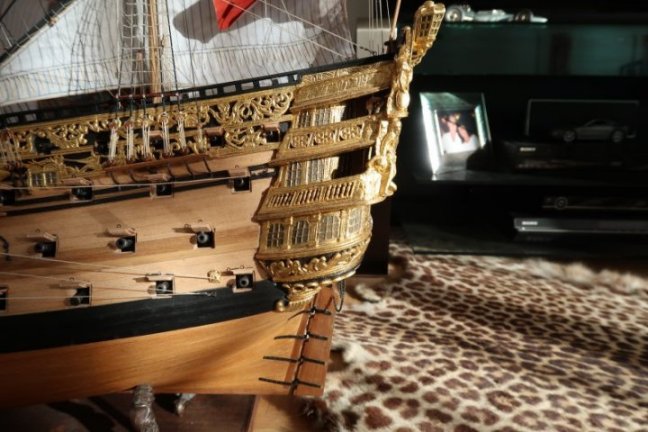

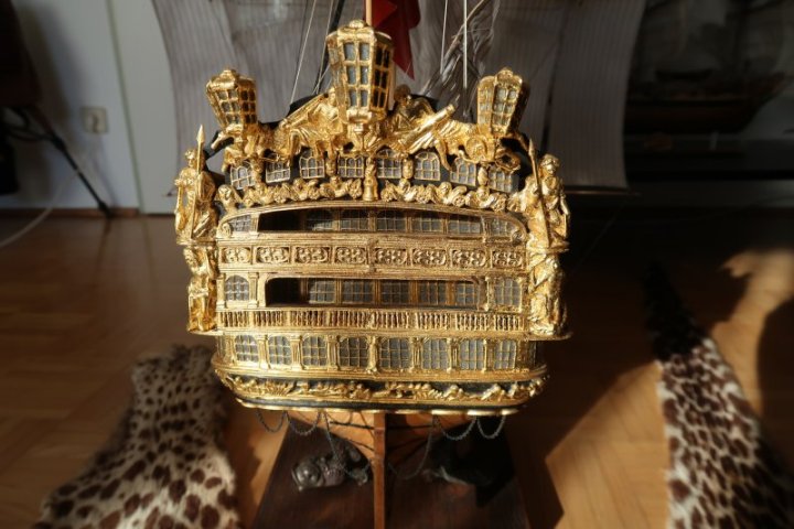

da ich per PN gefragt wurde wie es eigentlich mit der Zeit mit der Vergoldung aussieht, ob sie anläuft, sich verändert. Also ich merke keinen Unterschied, das Gold ist nach wie vor schön und läuft auch nicht an. Gold soll ja "selbspolierend" sein, somit soll es ja auch nicht anlaufen wie Silber. Aber seht selbst...
Oliver

Reines Gold reagiert nicht mit Sauerstoff wie z.B Silber , das an der Luft eine Oxidschicht ausbildet. Meist hat man es aber nicht mit reinem Gold zu tun und Beimenungen anderer Metalle könnten schon den Glanz beeinflussen ebenso wie eine Staubschicht, die sich im Lauf der Jahre darauf legt.

danke für den Hinweis mit der Beimischung anderer Metall zum Gold. Was ich vergessen habe zuu schreiben: Das Gold für die Blattvergoldung bei mir ist 24k Blattgol, also 999er Gold, somit quasi reines Gold. Ich weiss gar nicht ob es "unendleres" Blattgold überhaupt gibt, Schlagmetall fällt mir noch ein. Gold wird ja eigentlich nur "verunedelt" damit es belastbarerr wird z.B. Schmuckherstellung da hier reines Gold zu weich wäre.
Oliver

danke für die Info :ok: , wie gesagt ich hab 24k Blattgold verwendet, dau läuft also nichts an :) .
@Victory78,
Schlagmatall: das ist Messing, Kupfer etc. hacu dünn ausgewalzt als ersatz für Blattgold. Hier hat man aber das Problem der Oxydation/Anlaufens.
