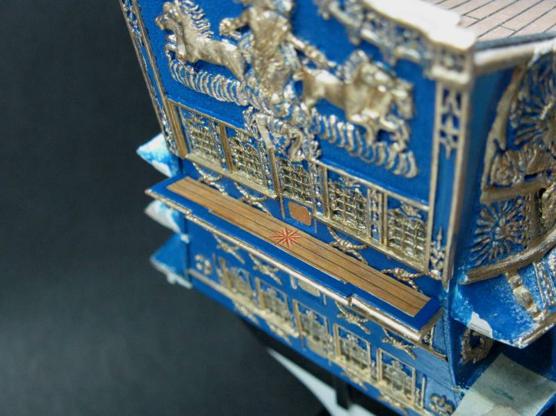

Heute hatte ich mal wieder Bock auf ein bisschen Bling Bling, also hab ich den Balkonboden angemalt. Hier von unten (nur echt mit der Goldkante :D )
Oh Mist, immer diese blöden Makros, ist ja total unsauber X(, da muss ich wohl noch mal ran :roll:. Aber erstmal weiter von oben, mit den allerfeinsten Intarsien:

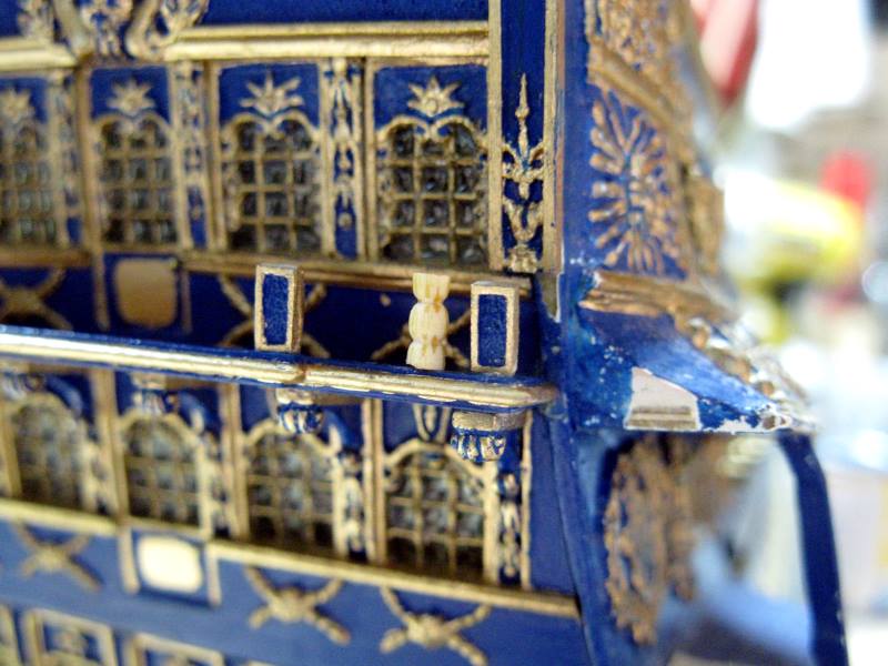

Dann wären jetzt wohl die anderen Geländerstützen dran. Die sollen ja die, als Relief abgebildeten, Geländerstützen der Seitentaschen fortführen. Also heißt es wieder einmal Mikrodrechseln. Mit dem Formstahl hab ich mir wirklich alle Mühe gegeben...

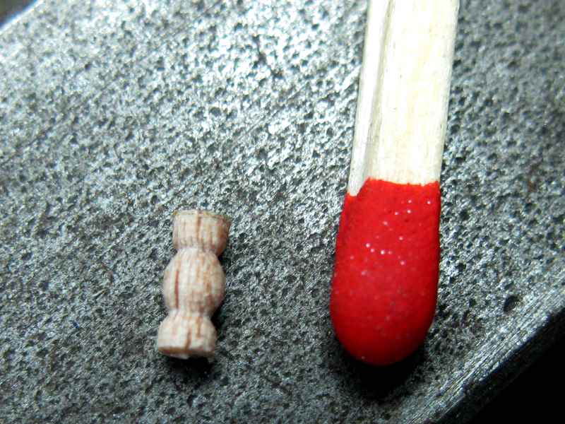

...trotzdem muss ich noch ziemlich viel mit der Nadelfeile nacharbeiten, bis zum Schluss dass hier rauskommt:
Zudem hab ich das Problem, dass die Dinger bei gerade mal 1,5mm Durchmesser an der dicksten Stelle, sauschnell abbrechen :cursing:. Mit anderen Worten, momentan gelingt mir nur so jedes Dritte :bang:. Ich hoffe das bekomm ich noch besser (und vor allem schneller) hin, sonst wird das dieses Jahr nix mehr mit dem ersten Balkon :nixweis:.

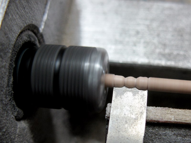

Zu dem Mikrodrechseln:
Versuche doch mal bitte, die Werkzeugauflage näher an das Werkstück heran zu bringen. Das sollte in jedem Fall ein saubereres Ergebnis bringen, sodass du nicht soviel mit der Nadelfeile nacharbeiten musst.
Womöglich ist aber auch ein anders Holz besser geeignet? Welches verwendest Du denn?

Das mit der Werkzeugauflage ist tatsächlich ein sehr wichtiger Faktor. Dazu ist es sehr wichtig das dein Formstahl so scharf wie möglich ist.
Um eine optimale Schärfe zu erreichen besorg dir einen sogenannten Läppstein.
Die, von Drake empfohlenen Zahnstocher eignen sich tatsächlich sehr gut zum drechseln. Du kannst aber auch eckiges
Holz spannen und dann rund drechseln. So sollte dann auch eine andere Holzart nutzbar sein.

Nunja, einen selbstgedengelten Formstahl wirklich scharf zu bekommen, noch dazu in der "Größen"-ordnung, ist eigentlich wieder eine Herausforderung für Sich.
Somit bleibt Matthias eigentlich mehr oder weniger nur das Abschubben des Holzes. Und dies führt zwangsläufig zu Fransen bzw. unschönen Oberflächen.
Das mit der Werkzeugauflage soll lediglich Vibrationen vermindern. Je weiter die Auflage vom Werkstück entfernt ist, desto höher werden die Vibrationen. Natürlich wieder in dem Maßstab nicht merkliche Vibrationen - aber die "fürchterliche" Oberfläche des Werkstückes beweist, dass Vibrationen vorhanden waren.

Den Formstahl kann man doch, eben mit einem Läppstein, sehr scharf bekommen. Ich habe in meinem Beruf als Werkzeugmacher sehr häufig
solche Formstähle hergestellt. Wichtig ist dabei das die Schneide scharf ist, die richtigen Winkel hat und, durch eine möglichst nahe Auflage,
Vibrationen zu vermeiden. Was auch helfen kann, bei drehender Maschine kurz eine Schlüsselfeile oder etwas Schmirgel auf das Werkstück zu halten.

Mittwoch, 10. Dezember 2014, 20:18
So, die Serienfertigung der gedrechselten Geländerstützen läuft inzwischen ziemlich rund ( Wortwitz :cracy: ). Hab es inzwischen auch mit normalen Zahnstochern probiert, hat aber leider auch nicht besser geklappt. Bis ich dann in einer Küchenschublade noch etwas anderes gefunden habe, nämlich Zahnstocher aus Bambus. Damit klappt es ziemlich gut.
hast Du die Möglichkeit, Deine Rohlinge in einem Rohr zu führen, sodaß Du zwischen Antrieb und dem Rohr drechselst?
Das hatte ich auch schon beim Buchenrundholz gemacht, ist aber trotzdem andauern abgebrochen. Hier mal ein Foto, wie das Material eingespannt ist:
Der Bambus ist wesentlich bruchfester als Buche. Das einzige Problem ist, dass bei der Herstellung überhaupt nicht auf Rundheit und Geradheit der Zahnstocher geachtet wurde :motz:, also muss ich die Dinger erst handverlesen. Inzwischen tendiert die Ausschussquote dafür aber auch gegen Null :D. Hier mal die ersten fertiggedrechselten Teile:
Als Größenvergleich dienen hier...ääähh...die Zahnstocher . Die eigentlichen Stützen werden dann erst bei Bedarf abgestochen, so verringert sich das Risiko, dass ich sie, wenn sie mir mal herunterfallen, nicht mehr wiederfinde ;).

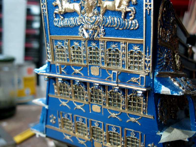

Auch bei den gegossenen Teilen ist es weitergegangen. Diese sind inzwischen entgratet und angemalt.
Die Stützen steh´n in Reih´und Glied, ein Anblick, den man gerne sieht (seeehr frei nach Grönemeyer). Die ersten hab ich auch schon ganz fleißig an den Balkon gepappt:
Und, nur mal für den ersten Eindruck, eine grob zugeschnittene Drechselstütze daneben.

Lag ich ja gar nicht so falsch. Werkzeugauflage ist schön nah ran und anderes Holz...siehe da, es geht voran. :D

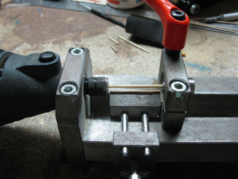

Der Abstand auf dem gezeigten Bild zwischen der "Bearbeitungszone" und dem Reitstock ist meinen Erfahrungen nach zu groß. Der Rohling hat zuviel Platz zum Ausweichen. Bei kurzfaserigem Holz wie Buche ist das natürlich fatal. Für derartige Fälle würde ich mir eine schmalere Werkzeugauflage konstruieren. Natürlich wird die Genauigkeit bei kürzerer Einspannung auch besser.
