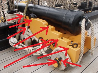

Nein Daniel, es fehlt WIRKLICH zu viel! Also erstens die Zapfen in den Achsen der Lafettenräder (Danke Lou!) aber das ist nicht alles! Es fehlen auch noch die Eisenringe um die Lafettenachsen aussen. Ausserdem fehlt das Kettchen, hast du schon selber geschrieben, und die Scharniere. So fragt sich der Betrachte wie man das Kanonenrohr in die Laffete einsetzt...
Ja, das weisst du alles schon! Aber was ist mit den vielen schwarzen Metalldingen überall auf der Lafette, die konnte ich bei dir nicht finden!
Das meine ich
Und hier ist nochmal die Übersicht von allem was hier von allen hier gefunden wurde:
Klugscheissmodus aus.
Aber trotzdem habe ich noch nie so tolle Modellkanonen gesehen! Kann man Ätzis in einem anderen Massstab bei dir bestellen? Zum Beispiel äh alles!

Lieber Hämmi, wenn du schon so genau hinschaust, dann hättest du die meisten Dinge schon längst in der Produktion erkannt ...
... aber wenn du Ätzteillöcher für die versenkten Bolzen benötigst, dann kann ich dir auch die Ringösen aus meinem Ätzteilset empfehlen: Einfach das Messing rund um das Loch wegschneiden und Loch an der gewünschten Stelle einkleben und feddisch :-)
Für rechteckige Löcher kannst du auf die Grätings zurückgreifen, die sind sogar einfacher auszuschneiden, die Löcher dort ...
Mit erfreuten Grüßen, Daniel
PS: Einige der Viclafettenbolzen sind in der Literatur nicht erwähnt, deswegen fehlen sie bei mir, ich durfte sie in P. nur leider noch nicht wegmachen ...

Danke Daniel!
Siehst du, ich habe wieder mal nur die letzten Bilder wo garnichtmal alles dabei war angeschaut... Die letzten Beiträge gelesen...da wo was neues war...mehr nicht...
Auf jeden Fall hast du wunderschöne Häckchen für die Seitentackeln die ich mir in der eigenen Herstellung auch nach 1000 Arbeitsstunden nie so schön vorstellen könnte. Überhaupt bin ich ein restlos begeisteter Fan von deinen (neuen) Ätz-Ring-Bolzen. Aber wenn du die Teilzahl von 7 auf 21 verdreifachst, pfff, da bin ich schon viel weiter: 30 Teile für die Lafette, 9 für's Kanonenrohr(wenn nur ein einziges kleines Teil würdig wär mit deinen Teilen verglichen zu werden!) Und wenn ich anständige Ätzis habe schmeisse ich alles weg und baue meine Lafetten aus noch mehr Teilen wieder neu...
