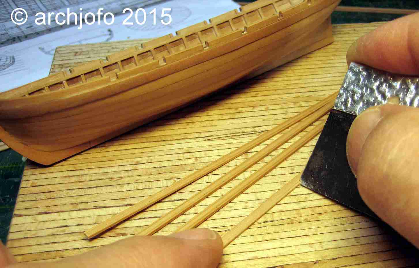

Fortsetzung: Bau des Crand Canot – Beplankung
Bei diesem Bootsbau bin ich bestrebt die Fehler, wie sie mir beim Bau der Schaluppe aus Unkenntnis der Materie unterlaufen sind, zu vermeiden. Daher werde ich nach dem Anbringen der Schergänge (oberste Plankengänge) die Kielplanken einbauen. Vor der vollständigen Beplankung der Pinasse wurden noch mal sicherheitshalber das Spantengerüst von der Malle genommen, um sicherstellen zu können, dass hier zwischen Malle und Bootskörper keine Leimverbindung besteht. Um dem vorzubeugen, wurde die Malle, wie auch schon beim Bau der Schaluppe, mit Tesa-Film beklebt. Diese Methode hat sich bewährt.

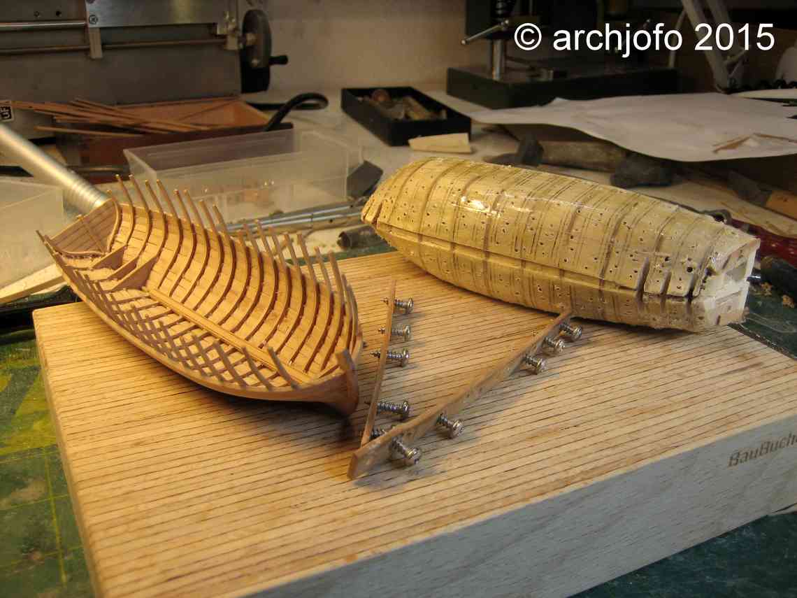

Mittlerweile wurden weitere Planken am Spantengerüst der Pinasse angebracht. Das hat immer symmetrisch zu erfolgen.
Noch einmal wurde die Bootsschale von der Mallenform genommen, um sicherzustellen, dass keine Verklebungen gegeben ist. Erst nach Fertigstellung der Beplankung kommt dann der wichtige Moment der Ausformung.
Fortsetzung folgt …

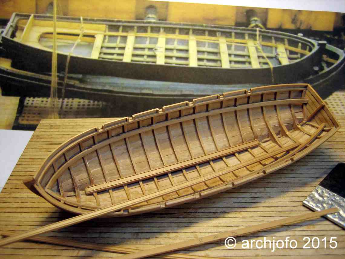

Die Beplankung der Pinasse ist soweit fertiggestellt. Auch die Ausformung konnte erfolgreich durchgeführt werden.
Weiter geht es dann mit dem Säubern der Innenschale, denn dort müssen die Leimreste sorgfältig entfernt werden. Anschließend gilt es die Bootsschale außen sauber zu verschleifen.
Fortsetzung folgt …
Zum Verschleifen wurde die Bootsschale vorsichtshalber wieder auf die Mallenform gespannt. Damit kann man bei Schleifen richtig Druck ausüben und die empfindliche und filigrane Schale ist so vor Beschädigungen geschützt. Geschliffen wird von Hand.
Innen werden noch die konstruktiven Spantaussteifungen auf Spantendicke geschliffen.
Weiter geht es demnächst mit dem Einbau des Dollbordes, damit die Bootsschale dauerhafte Festigkeit erhält.
