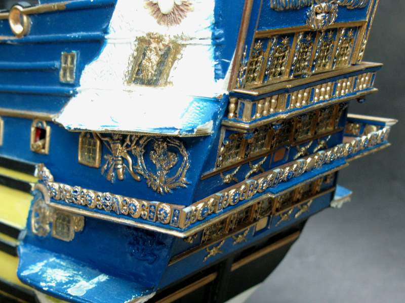

Auf dem Bild sieht es aus als wäre das Blütendings wesentlich grösser als deine bisherigen Balkonteile. bzw höher.
Du wirst so das Geländer nicht druaf bekommen.
Wie immer Top arbeit
Ist ja auch noch nicht fertig :du:. Geduld junger Padawan, vertraue auf die Macht :grins:.

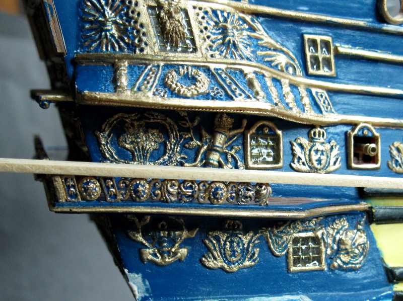

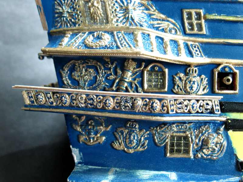

Viel ist ja nicht passiert übers Wochenende, hatte einfach nicht genug Zeit aber die spärlichen Fortschritte möchte ich euch trotzdem nicht vorenthalten.
Zunächst einmal hab ich die Geländerstützen auf den Steuerbordbalkon komplettiert. Da dieser beim Sergal Bauplan doch wesentlich anders aufgeteilt ist, wie beim Pariser Modell musste ich etwas tricksen. Zunächst kam noch eine verschnörkelte Stütze mehr wie beim Vorbild, dann noch eine schräge und in der Wölbung habe ich noch einmal die Blütendingsbummsirgendwasdinger benutzt, weil der Abstand zwischen den schrägen Stützen zu groß war. So passt jetzt wenigstens alles.
Und weil ich momentan keine Geländerstützen mehr sehen kann :( und zudem wissen wollte, wie es aussieht, hab ich gleich mal mit dem dazugehörigen Handlauf angefangen. Zunächst einmal die Hohlkehlleiste, gleich in der richtigen Form ausgeschnitten und zusammengeleimt (im Bild von unten gesehen)...
...und versuchweise mal auf die Geländerstützen gelegt.
Ich glaub das wird ganz gut ^^.

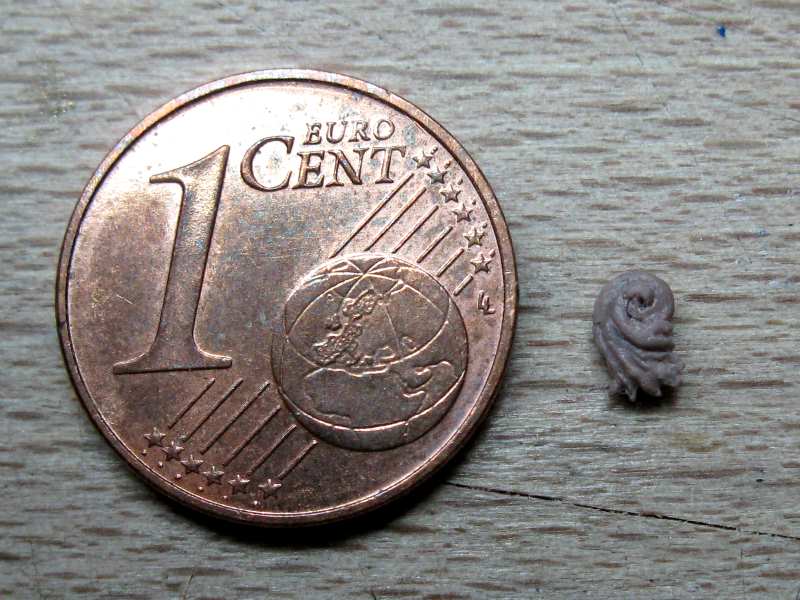

Vielen Dank und das mit dem Cent ist schon etwas gewagt, wenn man bedenkt, dass der bei der Größe knapp 7 Tonnen wiegen würde :pinch: :D.
Will nicht wissen wie aufwändig das ist.

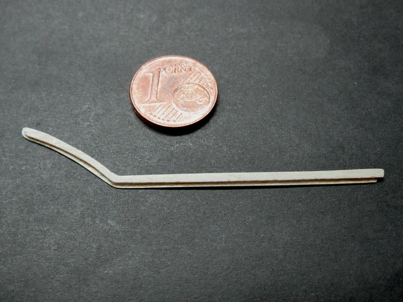

Das lässt sich anhand eines kleinen Beispiels schön erklären, nehmen wir einmal dieses Teil:
Der Handlauf des Steuerbord-Seitenbalkons. Insgesamt hat das Ausschneiden, Schleifen, Zusammenkleben der ersten beiden Teile, Modellieren der Hohlkehle, nochmal Schleifen, Ausschneiden des dritten Teils, Schleifen, Bemalen und Zusammenkleben so verträumte 5 Stündchen gedauert :roll:. Und das Teil ist noch nicht mal fertig, muss noch hinten die Gehrung geschnitten werden. Wie? Achso, du wolltest NICHT wissen, wie aufwändig das ist...ääähm...tja, zu spät :baeh:.
Da er ja noch nicht fertig ist, konnte ich den Handlauf auch noch nicht verkleben...aber zumindest mal auflegen.
Passt soweit, auch der Kontrolleur ist zufrieden.

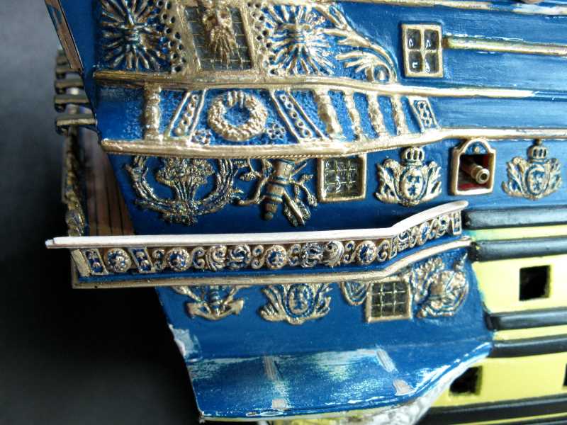

Ich hab auch mal versucht, fotografisch festzuhalten, warum ich die Stützen hinten nicht platt gemacht habe. Man könnte ja eventuell aus irgend einem Winkel irgendwie doch einen Blick auf die Rückseite erhaschen. Na und? Kein Problem :D.

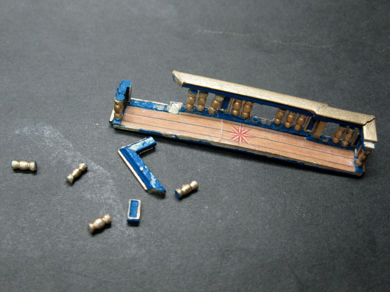

Tja, eigentlich wollte ich euch an dieser Stelle schöne Bilder vom fertiggestellten Balkongeländer zeigen. Also alles vorbereitet, in Szene gesetzt und ausgeleuchtet, schnell die Kamera geholt, mit dem Stuhl ein Stück vorgerollt und...
...KRRAAACKS...
?( "Was war das den jetzt?" frag ich noch und guck nach unten wo das Geräusch herkam.
Nun...das war´s:
Irgdendwie muss der Balkon, da er ja bis jetzt nur aufgesteckt war, vom Schiff abgefallen und auf dem Boden gelandet sein. Beim Vorrollen hab ich ihn dann voll mit einer Stuhlrolle erwischt :bang: :bang: :bang: .
Das war´s dann also erst mal mit den Bildern, denn jetzt muss ich das Ding erst mal reparieren :motz:. Der Schaden ist weit größer als man auf dem Bild sieht, da fast alle Verklebungen aufgerissen sind. Zudem muss die Stuhlrolle ein paar Teile regelrecht pulverisiert haben, jedenfalls find ich nicht mehr alle :heul:.
Aber keine Angst, auch das krieg ich wieder hin, dauert halt wahrscheinlich ein paar Tage, bis der Balkon wieder in altem Glanz erstrahlt. Ich hab zwar schon damit angefangen aber jetzt mach ich erst mal Feierabend. Am Wochenende hab ich dann hoffentlich mehr Zeit, bis dann.
Soleil Royal Holzmodell 1:140

Schmerz Das tut weh. sieh es positiv. Stell dir vor das währe deiner Frau passiert, das währen probleme.
aber mein mitleid ist dir sicher
