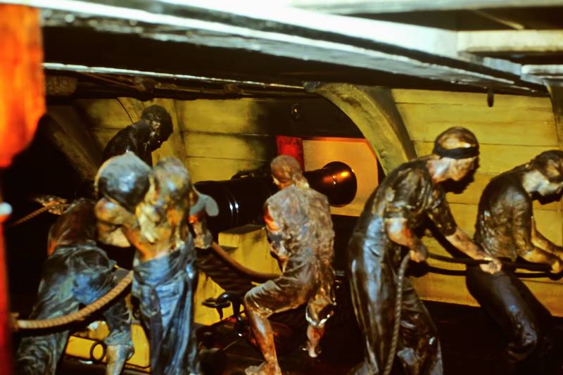

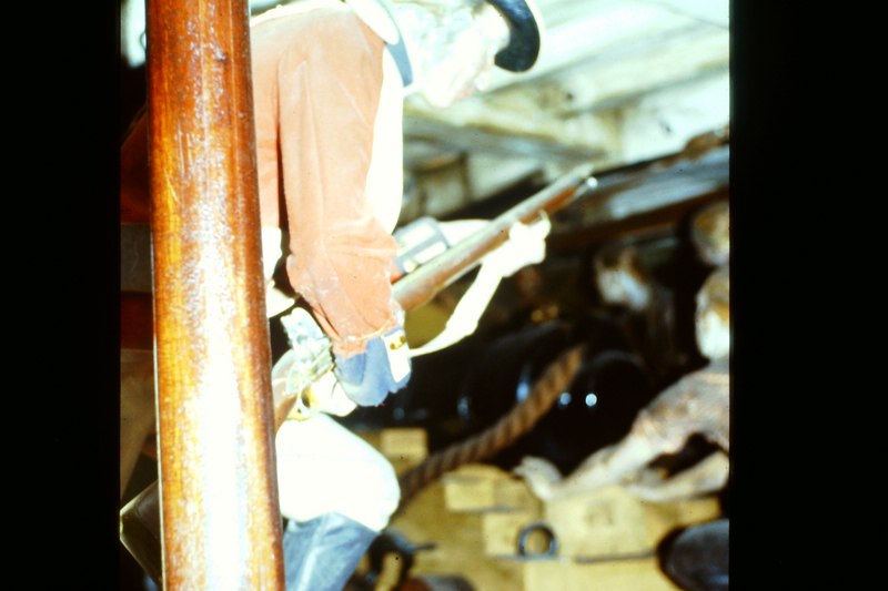

Hallo Daniel, ich habe heute mal in meiner Vergangenheit herum gestöbert und bin dabei über die folgenden Bilder gestolpert:
...sie stammen aus dem Jahre 1986, aber vielleicht wäre es ja noch eine zu erwägende Variante, wenigstens das letzte der Bilder als historisches highlight in die Katakomben Deiner "Victory" einzubauen...

Hagen, ich geh mal davon aus, dass er dass vermutlich eh vorhatte... :roll: ;)
Oder???? 8o
