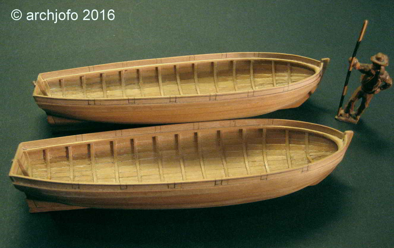

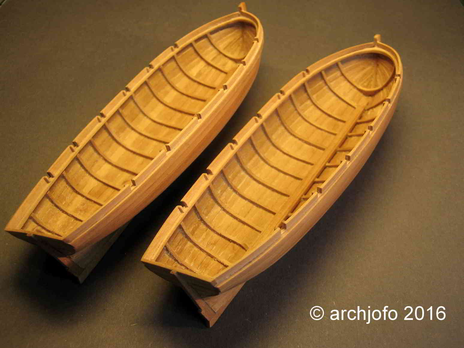

So geht es mit den Kuttern der französischen Korvette weiter:
Fortsetzung: Bau der Petis Canots – Einbau der Setzborde
Nach dem Befestigen der Setzborde beider Kutter folgt die Ausbildung der sogenannten Rundseln.
Anstelle der Dollenpflöcke besaß dieses Boot wie auch die Pinasse Rundseln. Wie bereits beim Bau der Pinasse erläutert, wurden in das
Setzbord dabei Öffnungen eingeschnitten. Diese sogenannten Rojepforten waren seitlich mit vierkantigen Holzriegeln gefasst und mit Zapfen
in das Dollbord fest eingelassen. Beim Segeln wurden die Rojepforten mit schrägkantigen Einschieblingen, den sogenannten Rundselbrettern,
geschlossen.
Wie auf den Bildern zu sehen, habe ich die Lage und Größe der Rojepforten bereits an den Setzborden angezeichnet.
Im nächsten Schritt sind dann die vierkantigen Holzeinfassungen dazu anzufertigen.
Fortsetzung folgt …

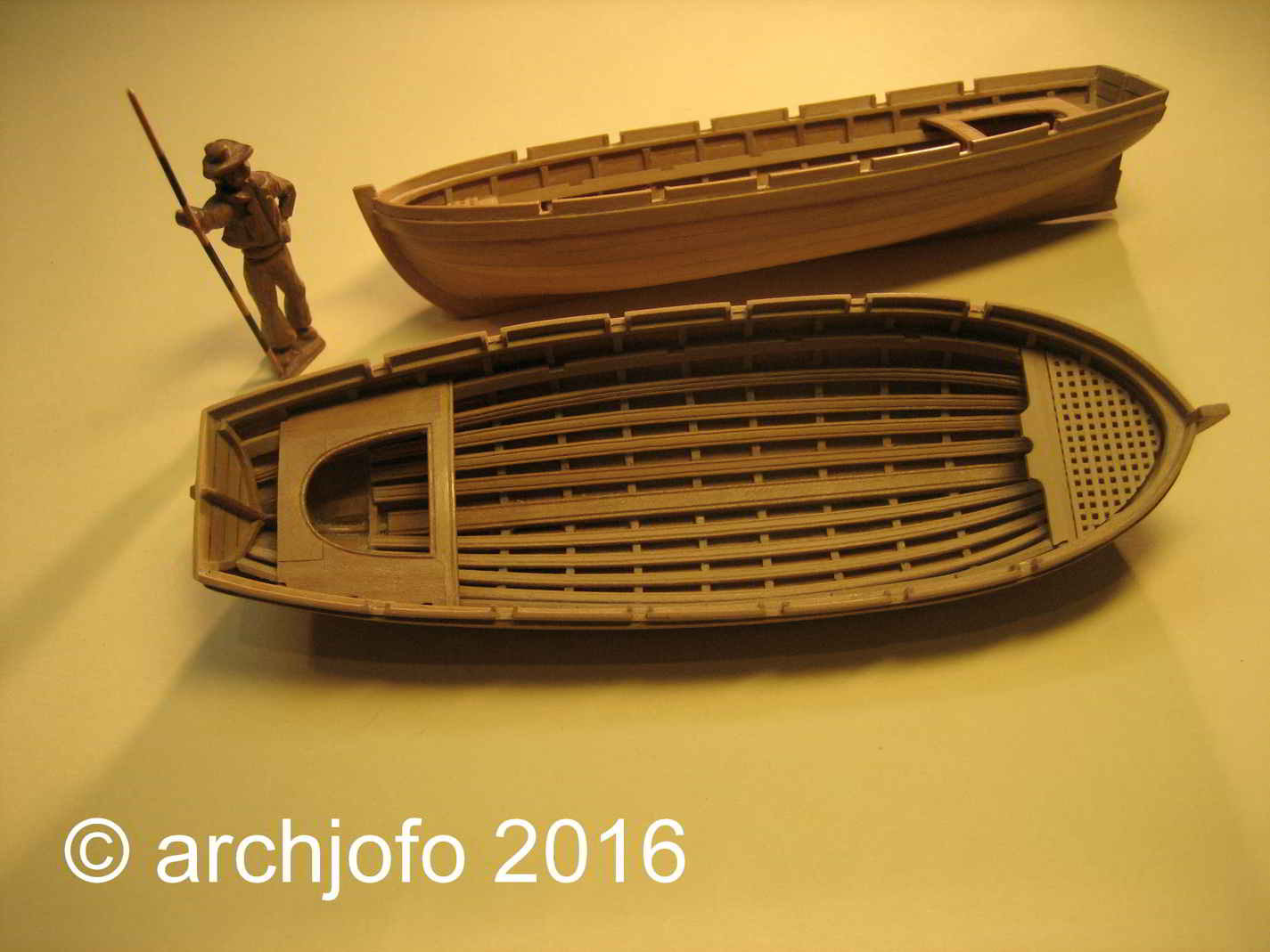

Fortsetzung: Bau der Petis Canots – Rundseln und Grätings
Die vierkantigen Riegel zur Einfassung der Rojepforten bzw. Rundseln wurden wie schon auch bei der Pinasse vor dem Ausschneiden
festgeklebt. Der Vorteil der besseren Ausrichtung liegt dabei auf der Hand.
Auf dem nächsten Bild wurden bereits alle Rundseln ausgeschnitten und nachgefeilt.

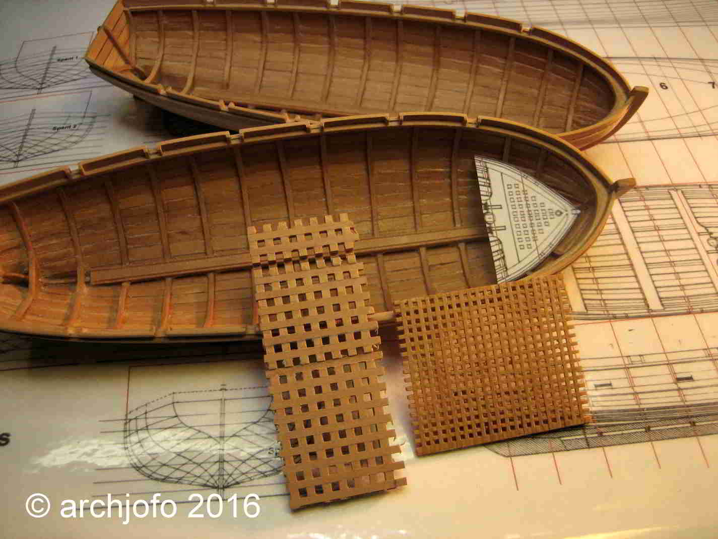

Eine weitere kleine Herausforderung ist die Herstellung der Grätings der Kutter, welche im Bug- und Heckbereich einzubauen sind. Bei
den Grätings auf dem Batteriedeck der La Créole beträgt die Größe der Öffnungen 1,2 mm x 1,2 mm. Die Grätings für die Kutter müssen
jedoch mit Öffnungen von nur 0,8 mm x 0,8 mm angefertigt werden. Beim ersten Versuch mit der Kreissäge mit einem
Sägeblatt von 0,6 mm Dicke wurden die Grätings maßstäblich zu klein. Der zw eiteVersuch an der Fräse mit einem 0,8 mm-Fräser hingegen lässt ein
besseres Ergebnis erwarten. Auf dem folgenden Bild sind Muster der vorgenannten Grätingsgrößen dargestellt. Wobei der letzte
Versuch noch nicht in der notwendigen Genauigkeit ausgeführt wurde. Aber er kommt der angestrebten Zielgröße schon sehr nahe.
Davon demnächst mehr …

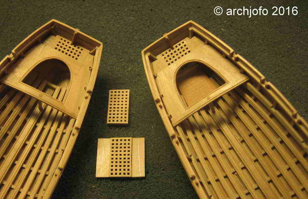

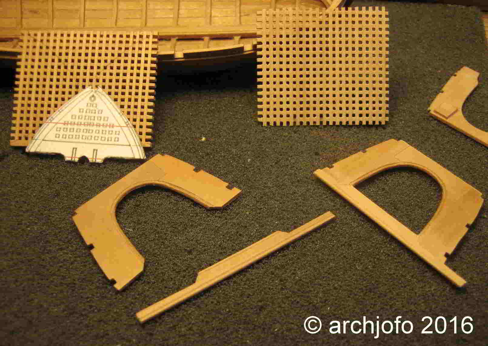

Fortsetzung: Bau der Petis Canots – Grätings
Wie bereits beschrieben fertige ich die Grätings für die Kutter nun mit der Fräse mit einem 0,8 mm-Fräser aus einem
Elsbeerebrettchen mit etwa 8 mm Dicke.
Die generelle Herstellungsmethode der Grätings habe ich von Bernard Frölich aus seinem Buch „Die Kunst des Modellbaus“ entnommen. Danach
werden erst in Faserrichtung des Holzes tiefe Nuten und anschließend weniger tiefe Nuten in Querrichtung gefräst. Bei der Größe der Öffnungen von 0,8 mm / 0,8 mm
besteht dabei die Gefahr, dass beim Fräsen die winzigen quadratischen Würfel abbrechen, wie auf den Bildern zu sehen ist.
Im nächsten Schritt geht es darum, die Querleisten mit einem Querschnitt von 0,8 mm / 0,8 mm mit Weißleim einzukleben. Ganz hilfreich
dabei ist es, den Leim etwas mit Wasser zu verdünnen. Nach dem Trocken kann dann mit der Kreissäge die Gräting in der erforderlichen Dicke abgeschnitten
und verschliffen werden. Auf dem Bild vier wurde die Gräting bereits mit Ballenmattierung behandelt.
Auf dem letzten Bild zeige ich nochmals den Vergleich mit dem etwas „gröberen“ Gräting (Öffnungen 1,2 mm / 1,2 mm), welche auf dem
Batteriedeck der Korvette eingebaut werden.
Als nächstes werden die Duchtweger der Kutter angefertigt und eingebaut.
Fortsetzung folgt …
Welche Gesamtdicke haben Deine Grätings? Da gibt es doch bestimmt Vorschriften.
Danach richtet sich ja auch die Tiefe deines zuerst eingebrachten Nutes.
Beiträge: 3 641
2 263
Montag, 8. Februar 2016, 16:35
Hallo Ray,
die Querleisten sind etwas überhöht, da die Gräting
nach dem Trocknen plan geschliffen wird. Die Gesamtdicke
wird etwa 1,4 mm betragen.
Ich vermute mal, dass es dazu auch Vorgaben gab. Der Atlas du Génie maritime
enthält z. B. für die verschiedenen Bootstypen Maßtabellen u. a. auch für die Ausrüstung (Ruder, Bemastung etc.).
Letztlich hängt es von der Stabilität ab.

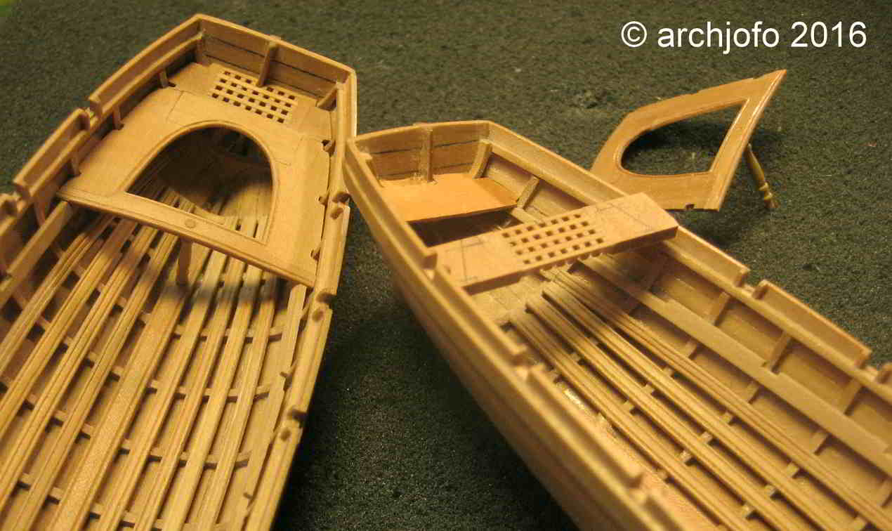

Fortsetzung: Bau der Petis Canots – Duchtweger, Buggrätings und Wegerung
Die Duchtweger wurden für den Einbau vorbereitet. So sind auch bereits die Auflager für die Duchten ausgefräst.
Mit einer Pappschablone habe ich die Länge der jeweiligen Duchtweger ermittelt und nach dem Wässern und Vorbiegen mit dem Lötkolben klebte
ich sie nach und nach ein.
Nach dem Einbau der Duchtweger bereite ich die Pflichten (2,0 mm/0,8 mm), jeweils 4 Stück links und rechts vom Kielschwein, zum Einbau vor.
Wie auch schon bei der Pinasse beschrieben verjüngen sich die Pflichten zum Bug hin stärker, und zum Heck hin weniger stark. Diese Leisten sind an
den Längsseiten profiliert und müssen in einem Abstand von 1,5 mm (ca. 7 cm im Original) montiert werden.
Für die Profilierung musste ich eine neue Ziehklinge herstellen, da dieses Randprofil kleiner sein muss als bei den breiteren Pflichten für die Pinasse.
Die Buggrätings passe ich mittels Pappschablone ein. Hierzu sind jedoch noch ein paar Details abzuklären, bevor ich an deren Fertigung gehen kann.
Demnächst geht es wieder weiter …

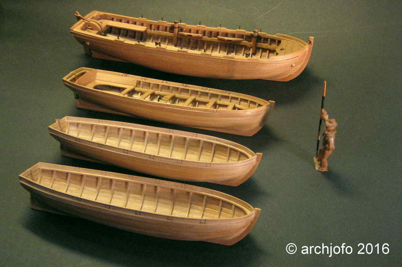

Fortsetzung: Bau der Petis Canots – Achterplicht
Die Achterplicht der Kutter wird analog wie bei der Pinasse mit einer umlaufenden Sitzbank ausgebaut. Die hierzu erforderlichen Rohlinge aus Elsbeerebrettchen mit 1 mm Dicke wurden insoweit bereits vorbereitet.
Im nächsten Schritt erfolgte die exakte Herstellung der Form der Bänke und das Einpassen.
Anschließend wurde das Profilieren der Sitzbänke mit der Ziehklinge in der bereits bei der Pinasse beschriebenen Art und Weise vorgenommen.
Fortsetzung folgt …

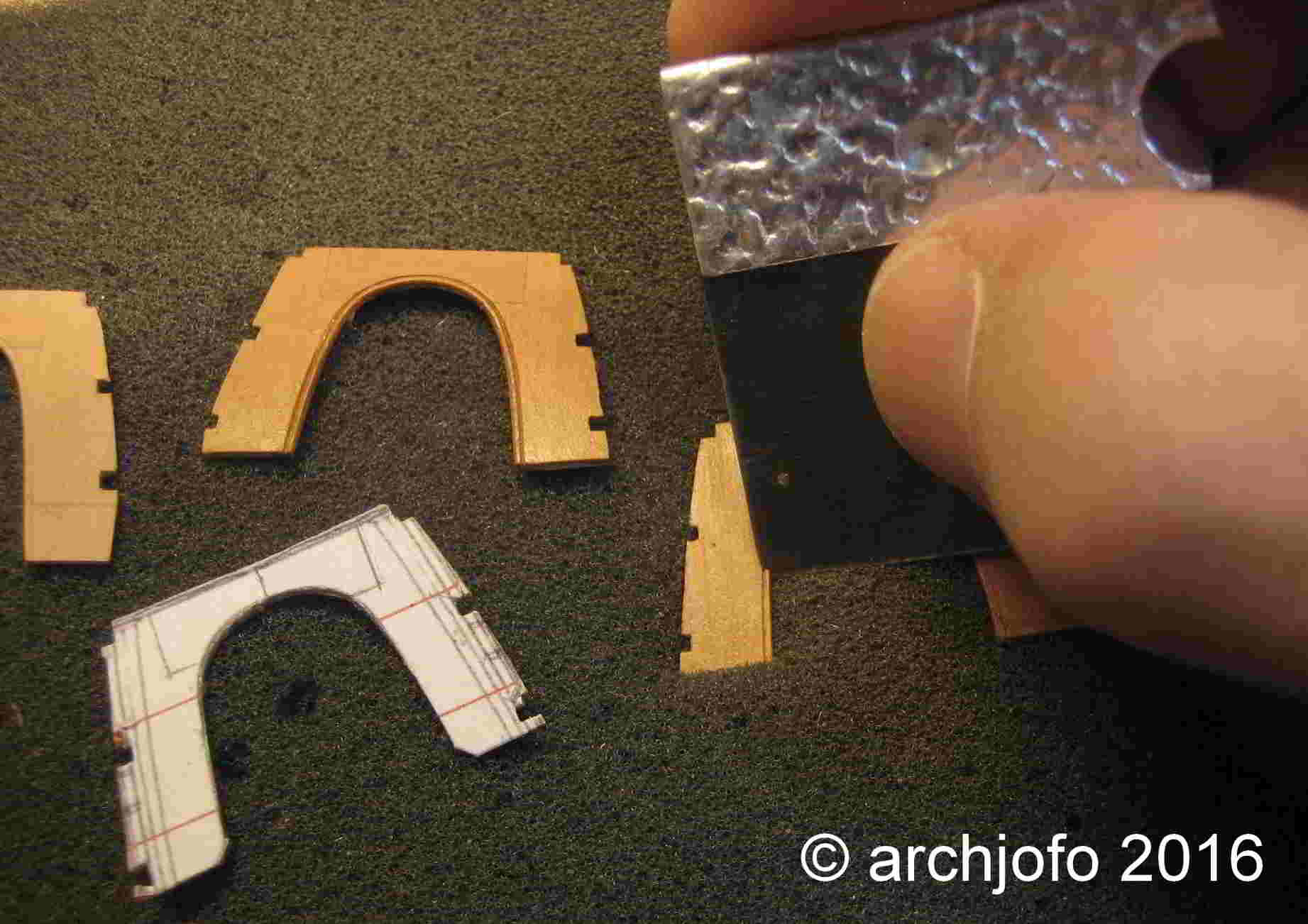

Endlich habe ich mal eine Frage :grins: : Zum Thema Ziehklnige: Gibt es eigentlich Probleme wenn Du damit arbeitest wegen der Maserung? Beim Nachziehen am aktuellen Bauteil liegt diese ja zuerst senkrecht zur Klinge, je weiter Du nach hinten gelangst allerdings parallel. Ist das ein beim Arbeiten in negativer Form zu bemerken? Und: Die Ziehklinge hast Du einfach duch Einschleifen profiliert?
Beiträge: 3 641
2 271
Montag, 15. Februar 2016, 19:23
Hallo Chris,
das ich das noch vor meiner Rente erleben darf ... :abhau:
Chris hat einen Frage an mich ... ich kann es gar nicht glauben ... :lol:
Aber im Ernst: das Arbeiten mit der Ziehklingen in Richtung der Maserung geht relativ einfach, insbesondere
bei einem so feinmaserigen Holz wie z. B. Elsbeere. Schwierig wird es wenn sich die Richtung der Maserung ändert, wie
bei der Rundung der Sitzbank. Dann muss quer zum Verlauf der Maserung gezogen werden, was eine absolut scharfe Ziehklinge
erfordert. Trotzdem kann es zu leichten "Ausreißern" kommen, was man bei meinem Beispiel an dem nicht ganz so sauberen Profilverlauf
erkennen kann.
Es kann auch mit dem Hobeln von Hirnholz bzw. Ästen verglichen werden. Wer das schon mal gehobelt hat, kann es besser nachvollziehen,
was ich zu beschreiben versuche.
Die Profilierung säge ich mit einem ganz feinen Spezialsägeblatt in das Stahlblech der Ziehklinge.
Hoffentlich habe ich Deine Frage zu Deiner Zufriedenheit beantwortet, nicht das Du mir dann keine Fragen mehr stellen magst ... :ok:

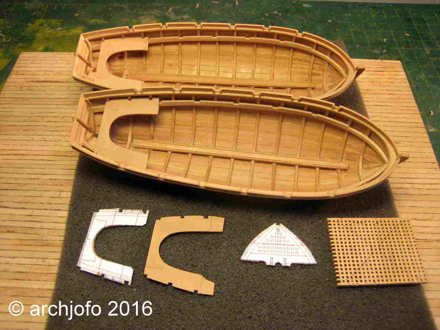

2 272
Montag, 15. Februar 2016, 20:23

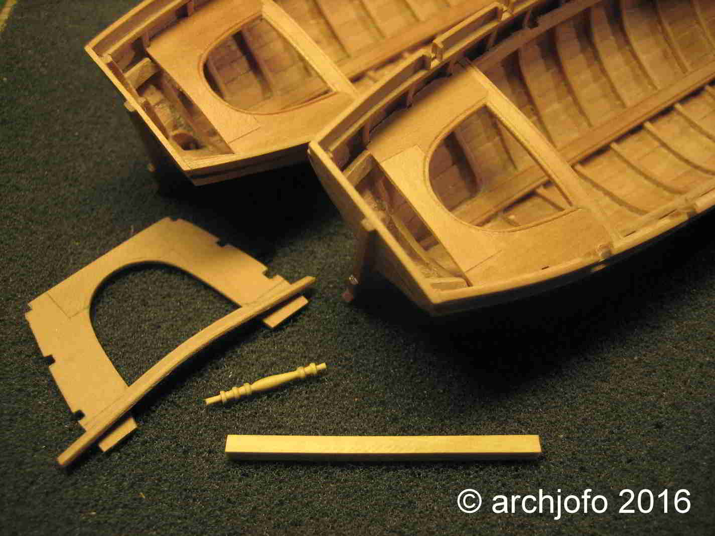

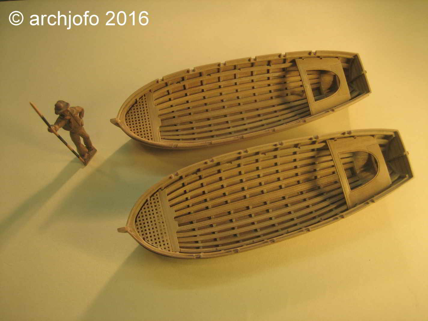

Die Sitzbänke habe ich zwischenzeitlich soweit fertiggestellt und eingepasst. Wie man auf den Bildern sehen kann, ist eine
umlaufende Profilierung an den Sitzbänken sowie den Duchten ausgeführt.
Zur Vorbereitung der Duchtstützen fertigte ich vorab eine Musterstütze. Die Herstellung beschrieb ich bereits ausführlich beim
Bericht zum Bau der Pinasse. Es müssen 12 Stützen gedrechselt werden.
Demnächst werde ich die Buggrätings einpassen. Weitere
Grätings sind in der Achterplicht einzubauen.
Davon aber beim nächsten Mal mehr ….

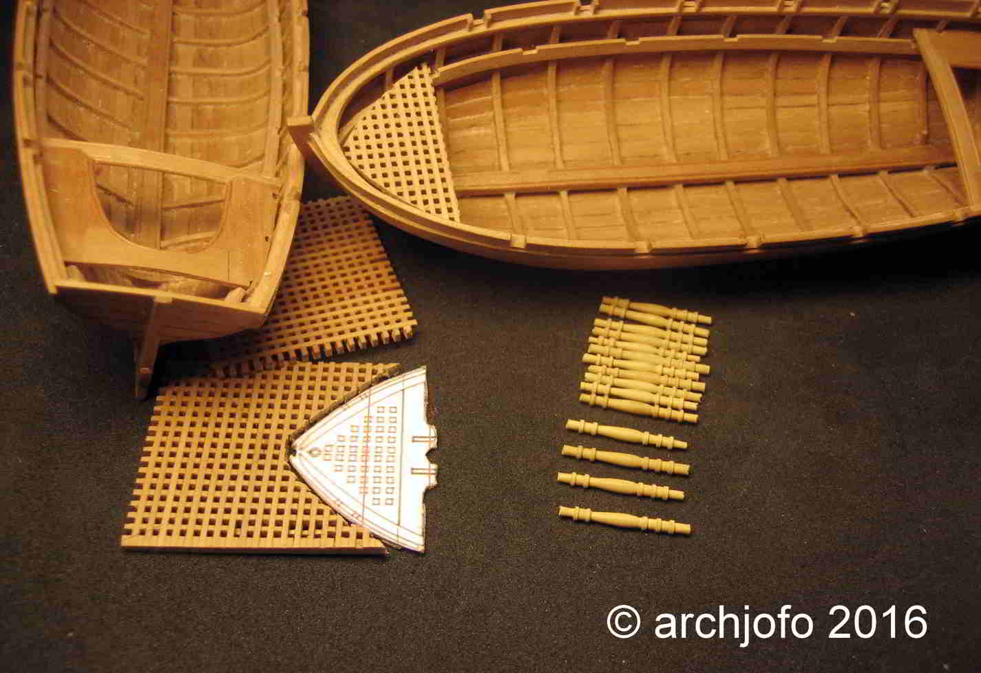

Fortsetzung: Bau der Petis Canots – Stützen für die Duchten
Bevor ich mit der Einpassung der Buggrätings fortfahre, drechselte ich zwischenzeitlich die Stützen für die Duchten.
Das Making-of könnt ihr hier LINK nochmals sehen.
Fortsetzung folgt …

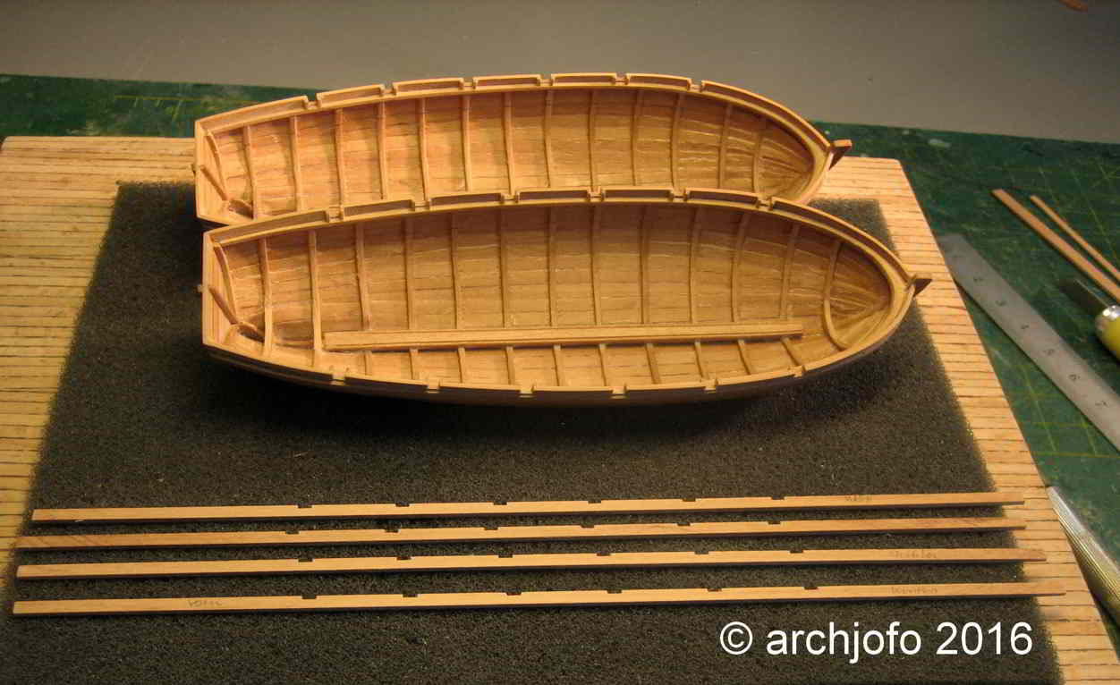

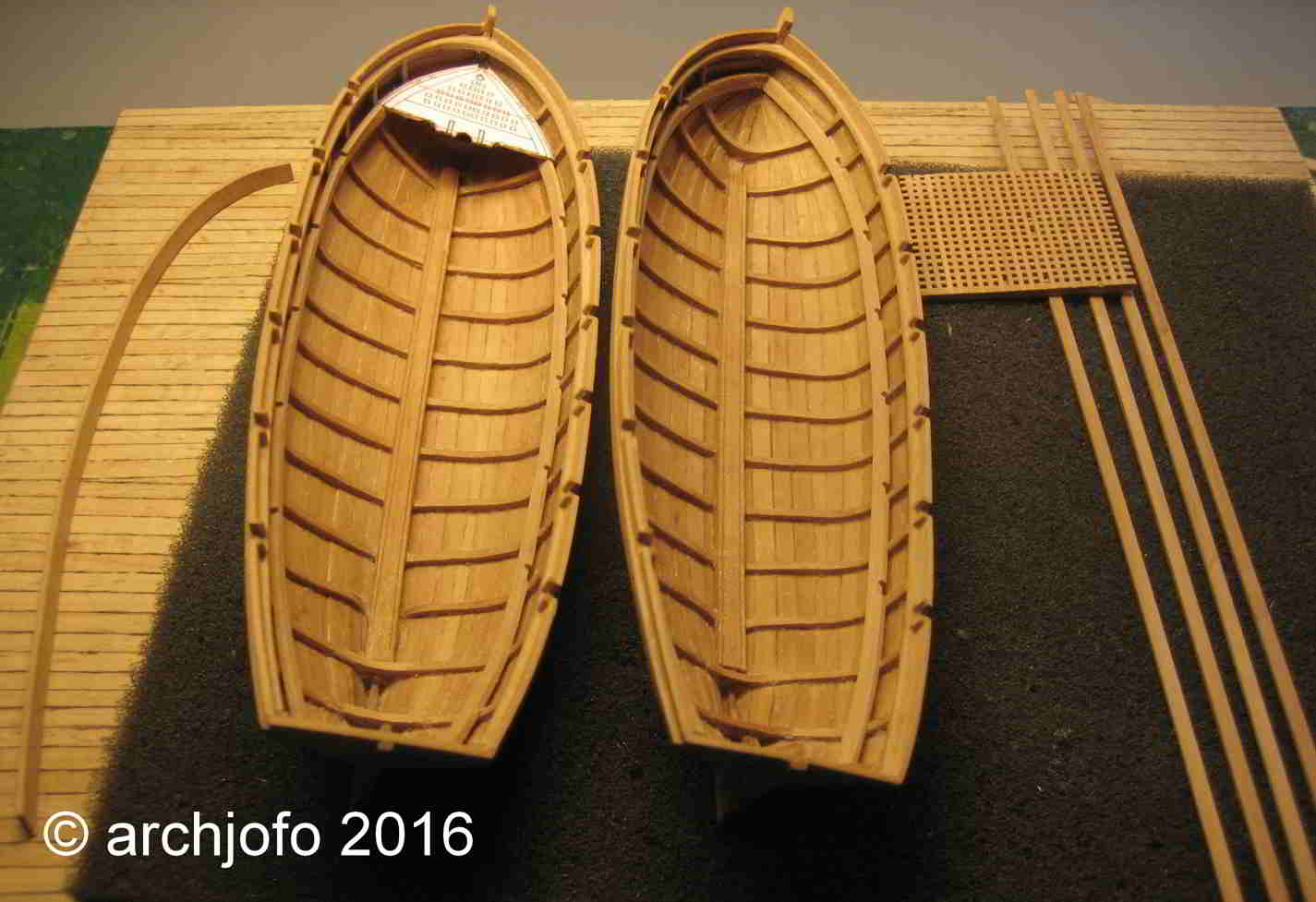

Fortsetzung: Bau der Petis Canots – Wegerung
Weitere Einbauteile wurden für den Innenausbau der Kutter vorbereitet. Insofern habe ich 2 x 8 Pflichten für die Wegerungen
hergestellt. Wie auf dem folgenden Bild zu sehen ist, wurden die Pflichten auch bereits profiliert und zu den Enden hin leicht verjüngt.
Das bereits in der Größe angepasste Buggräting für einen Kutter sowie die entsprechende Ducht mit Verstärkung und Ausschnitt für die Masthalterung
habe ich ebenfalls vorbereitet.
Der Einbau der Wegerungen hat jedoch nun Vorrang vor
allen weiteren Detailarbeiten.
Zwischendurch mal ein Blick in die Bootswerft.
Fortsetzung
folgt …
Die Arbeiten an der Wegerung für die Kutter konnten soweit abgeschlossen werden. Mit dem Einpassen der Buggrätings in den
Vorplichten bin ich auch etwas weitergekommen.
Demnächst geht es hier weiter …

Fortsetzung: Bau der Petis Canots – Weiterer Ausbau der Achterplicht
Vor dem weiteren Ausbau der Achterplicht fertigte ich eine Kartonschablone für die Heckgrätings. Mit Hilfe dieser Schablone wird eine
relativ genaue Einpassung der Grätings hinter der Sitzbank ermöglicht.
Die gleiche Vorgehensweise wähle ich für die Anfertigung der Fußgrätings. Wie auf dem letzten Bild zu erkennen ist, sind die
Heckgrätings bereits soweit eingepasst.
Fortsetzung folgt …

Fortsetzung: Bau der Petis Canots – Einbau der Duchten
Die Fußgrätings sind in die beiden Kutter soweit
eingepasst worden. Im Weiteren geht es um den Einbau der Duchten, wie auf dem
Bild zu sehen ist.
Demnächst folgt die Fortsetzung …
