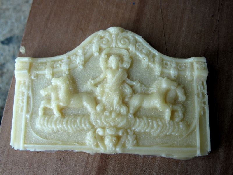

Momentan hab ich grad sowas von garkeine Lust mehr auf Balkongeländer also habe ich beschlossen, etwas Grundlagenforschung zu betreiben. Wie schon angekündigt, möchte ich mal Versuche starten die Goldverzierungen teilweise etwas zu öldraken um ihnen mehr Plastizität zu verleihen. Dazu brauche ich natürlich ein Übungsobjekt. Also hab ich mal auf volles Risiko das Heckrelief in Knetsilikon gepackt .
Keine Sorge, nix passiert. Das Silikon hat sich wunderbar ablösen lassen und auch Relief inklusive Goldfarbe sind am Schiff geblieben :D. Inzwischen hab ich mir eine provisorische Gussform zusammengepatschelt:
Da kommt heute noch Harz rein (die riiieeesigste Menge, die ich je auf einmal angerührt habe, so ca. 10 ml ;)), damit ich morgen goldig machen und draken kann.

2 262
Mittwoch, 25. Februar 2015, 19:32
Nope, 5 ml hätten auch gereicht :roll:.

Bitte beachten: Bemalte Teile sollten vor dem Öldraken lange genug trocknen. Denn erstes kann die Ölfarbe die darunter liegende Farbe anlösen, und zweitens kann sie durch die mechanische Beanspruchung beim Abreiben der Ölfarbe leiden. Ich tendiere dazu, 3 Tage als Mindesttrockenzeit anzugeben. Meine Airfix-Prince hat mehrere Wochen getrocknet, und das hat nicht geschadet!
Ein weiterer Hinweis: Bei dermaßen filigranen Teilen kann man auch erwägen, eine Öllasur (stark verdünnte, lasierende Ölfarbe) nur in die Vertiefungen laufen zu lassen. Das Objekt muss dabei liegen, damit sich die Farbe gleichmäßig verteilt. Logisch. Nachteile: längere Trocknungszeit, evtl. wird ein Überzug mit Mattlack nötig.

wird auch langsam zeit das du damit anfängst :ok:
Was das Gold angeht ich hab es immer mit Klarlack mat überzogen da ich bei einem Versuch gesehen habe das etwas Goldstaub mitging seitdem Airbrush ich immer eine leichte Schutzschicht Klarlack Mat übers Gold.

Der erste Abguss ist gleich mal schief gegangen. Nach dem Aushärten sah das Teil so aus:
Vielleicht hab ich beim Anrühren irgendwas falsch gemacht, ich hab ja noch nie vorher so eine große Menge angerührt (normalerweise nur tropfenweise). Im Mixbecher sah es jedenfalls genauso aus :nixweis:.
Aber mit Goldfarbe drauf sieht man mit dem bloßen Auge kaum was davon. Auf der Nahaufnahme um so mehr aber zum üben reicht´s allemal :rolleyes:.
Der zweite Abguss ist dann jedenfalls ganz gut geworden.

Ich habe
mal irgendwo gesehen dass sie die Form mit dem gießmaterial auspinseln vor dem Gießen

Beim ersten Abguss waren m.E. die Komponenten nicht gut durchgerührt. Ich meine, bevor man sie mischt. Passiert mir gelegentlich, wenn ich zu lange nichts gegossen habe.
Tipp: Bei einer Form mit so diffizilen Strukturen das Harz mit einem kleinen Spatel oder dergleichen nur an einer Stelle aufbringen und sich "selbst" ausbreiten lassen. So vermeidet man Luftblasen, die entstehen, wenn das Resin zu schnell über Details gegossen wird.
