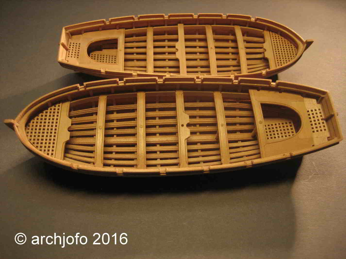

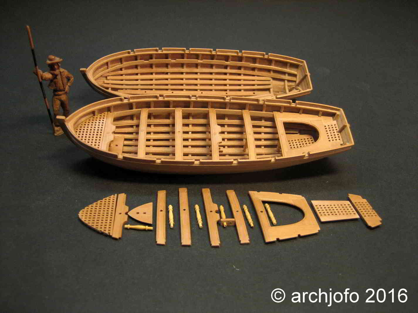

Und hier geht es mit kleinen Schritten weiter:
Fortsetzung: Bau der Petis Canots – Mastspuren
Langsam aber sicher geht es auch beim Bau der zwei Kutter für die französische
Korvette dem Ende entgegen. Zwischenzeitlich wurden noch die Mastspuren
hergestellt und angepasst.
Auf dem folgenden Bild sind soweit alle Einbauteile dargestellt.
Was ist noch zu tun?
-Lehnbretter für die hinteren Sitzbänke
-Ruder mit Beschlägen
-Beschläge für die Masthalterungen
-seitliche Verkleidungen der Achter- und der Vorplichten
-diverse Ringbolzen
-Darstellung der Dübelungen und Nägel
Für eine kurze Fotosession wurden alle bisher hergestellten Boote
(Schaluppe, Pinasse und zwei Kutter) der La Créole gemeinsam
abgelichtet. Was noch fehlt ist die sogenannte Yole oder auch als Gig
bezeichnet.
Fortsetzung folgt …

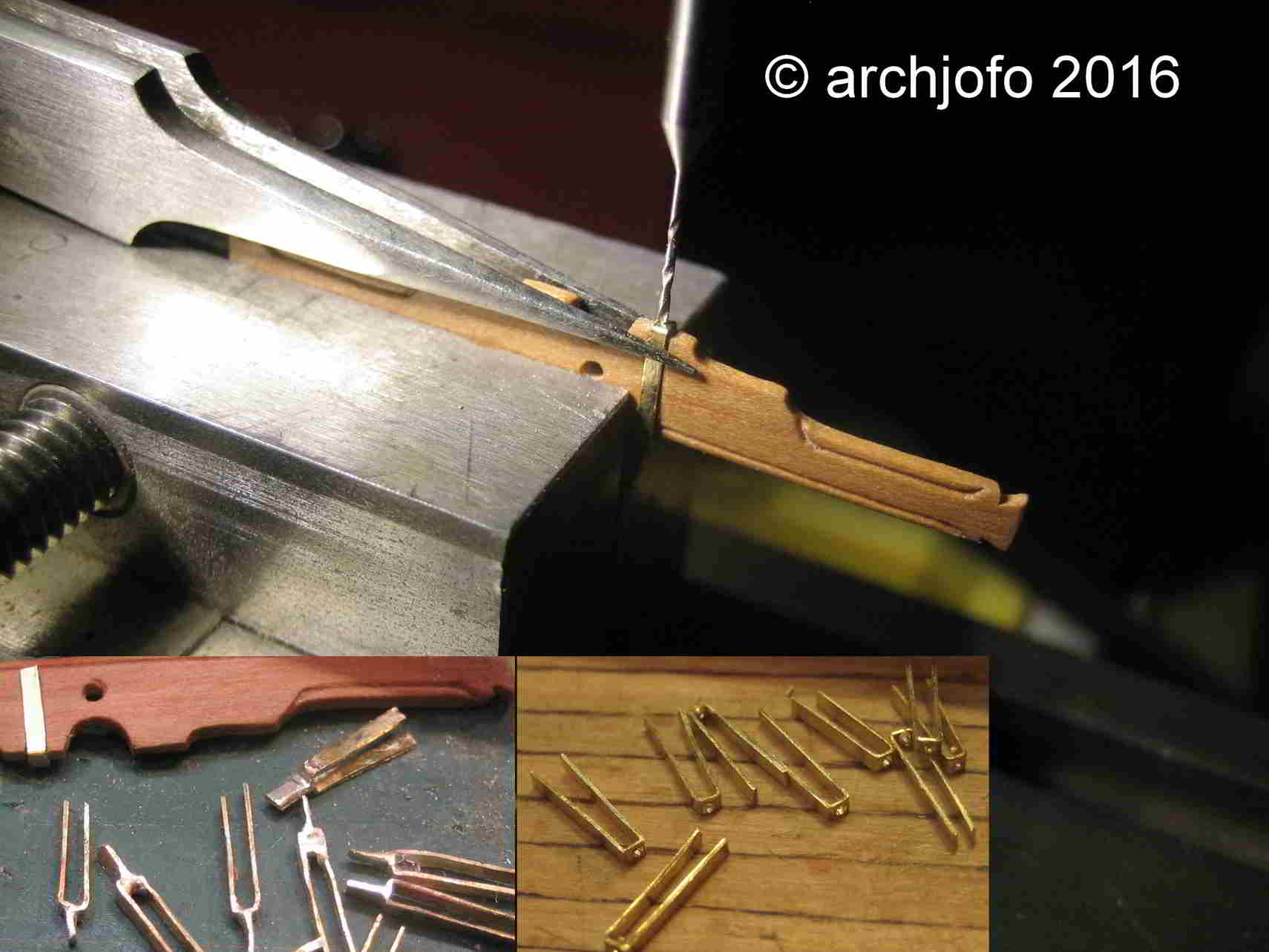

Fortsetzung: Bau der Petis Canots – Masthalter
Für den Bau der beiden Kutter stehen die letzten Arbeiten an.
In Ergänzung der Beschreibung mit Darstellung zum Anfertigen der Masthalterungen für den Vor- und Hauptmast der Pinasse (Grand
Canot) zeige ich zu diesem Detail noch weitergehende Bilder.
Nach dem Formen der U-Bügel aus 0,2 mm Messingblechstreifen, b = 0,9 mm, die die Duchten einseitig umschließen, erhält die Stirnseite eine Ø
0,5 mm Bohrung. Diese Bohrung dient dem Einlöten einer Blechplatte, welche dann anschließend eine Ø 0,5 mm Bohrung erhält. Mit einer Nadelfeile bearbeitet, wird
diese winzige Platte dann in Form einer Ringöse gebracht.
Hier ein kurzer Blick in die kleine „Schmiede“ derWerft.
Auf diesem Bild ist zu sehen, wie die Schlitze in den Mastschellen vorbereitet werden. Nach dem Bohren mit Ø 0,5 mm werden die
verbleibenden Stege mit der Juweliersäge entfernt.
Das letzte Bild zeigt die Masthalterungen teilweiseschon mit den angepassten Mastschellen. Es fehlen nur noch die 0,2 mm Bohrungen
für die Befestigungsbolzen.
Schließlich müssen auch noch die 8 Haltebolzen für die
Ringösen angefertigt werden. Aber davon beim nächsten Mal mehr.
Fortsetzung folgt …

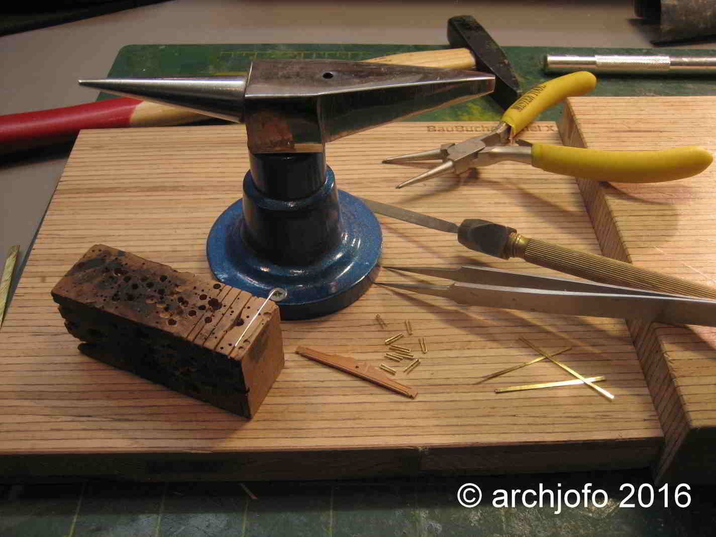

Und hier ein kurzes Update:
Mit der Fertigstellung der Haltebolzen finden die Arbeiten für die Beschläge zu den Masthalterungen soweit ihren Abschluss. Letztlich
erhalten diese Teile noch eine Brünierungen und stehen dann zur Montage an.
In diesem Zusammenhang bin ich im Internet zufällig auf ein Bild LINK einer Masthalterung von einem modernen Boot gestoßen, das ich euch
nicht vorenthalten wollte.
Es handelt sich um das gleiche Prinzip wie bei den Booten der La Créole.
Demnächst geht es hier weiter …
