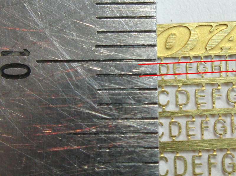

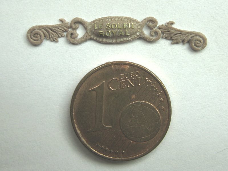

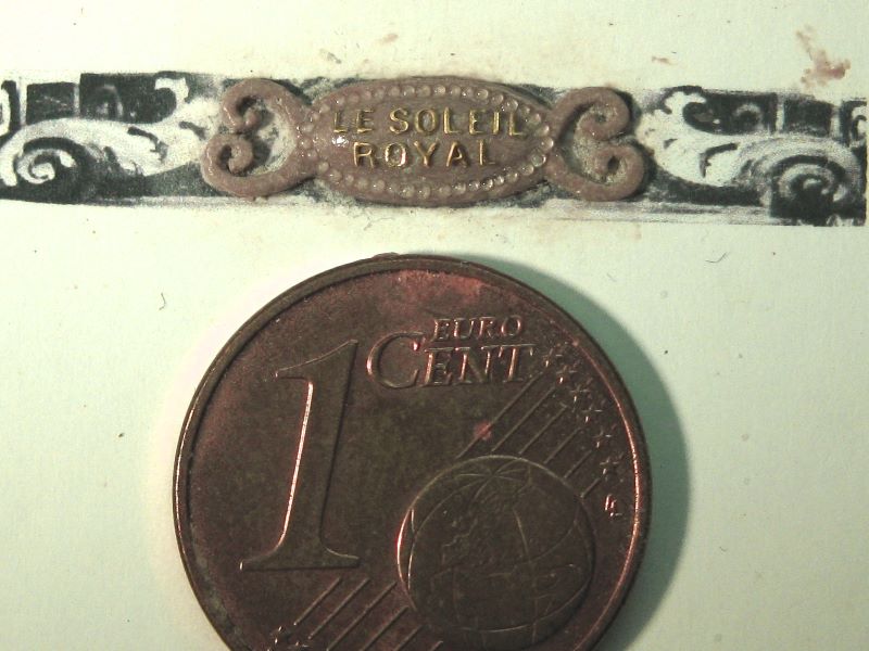

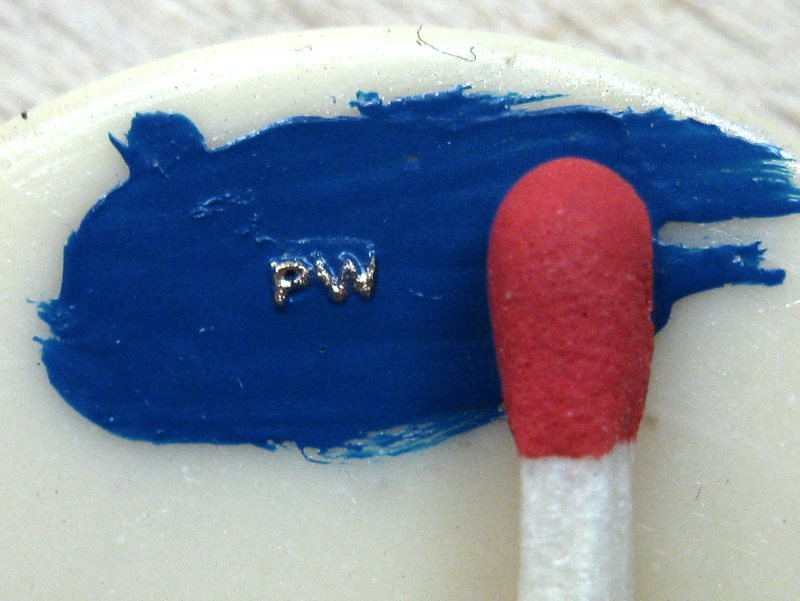

Denn natüüürlich soll auch der Schriftzug drauf und natüüürlich nicht irgendwie draufgemalt oder reingeritzt oder so, sondern in erhabener Schrift, wie beim Pariser Modell :roll:. Hier, muss ich zugeben, stoßen meine modelliererischen Fähigkeiten jedoch an ihre Grenzen und ich sehe nur eine Möglichkeit dafür: Ätzbuchstaben :).

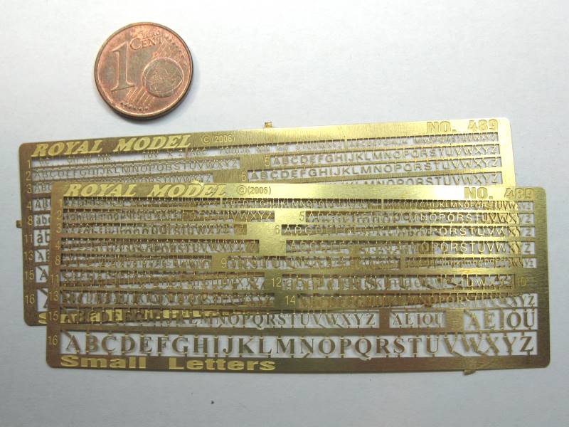

Glücklicherweise habe ich, dank der Hilfe von LTgarp, auch genau das Richtige dafür:
Vielen Dank an dieser Stelle nochmal an Roland.
Die kleinste Schrift passt mit gerade mal 0,75 mm Höhe gerade so.
Zur Vorgehensweise hab ich mir folgendes ausgedacht: Zuerst das Namensschild gaaanz dünn mit Anlegemilch (nimmt man normalerweise zum Vergolden) einpinseln und trocknen lassen. Der Vorteil ist, dass das Zeug stundenlang klebrig bleibt und man damit die Buchstaben schön fixieren kann, diese aber trotzdem korrigierbar bleiben. Wenn dann alle Buchstaben richtig sitzen wieder alles mit winzigen Tröpfchen dünnflüssigem Sekundenkleber entgültig festkleben. Mal sehen ob´s klappt .
Und womit beginnt der Name Soleil Royal? Richtig mit O und Y 8| ?(. Ist doch klar oder? Zuerst mit den mittleren Buchstaben beginnen...
...und dann zu den Rändern hin vorarbeiten. Und schon wenige Stunden später :whistling: hat man dann einen kompletten Schriftzug.
Später wird dann noch alles schön angepinselt und die Schrift wieder gülden hervorgehoben (natürlich dann sorgfältiger wie bei meinen Testbuchstaben)
und dann wird auch dieses Kapitel Geschichte sein.
War doch gar nicht schwer oder? Ich mach jetzt Feierabend

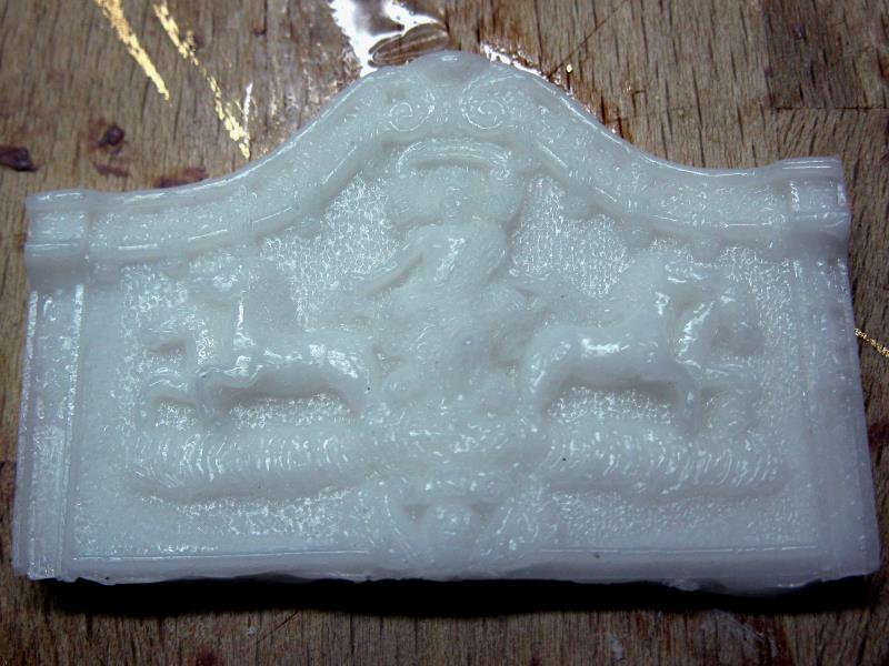

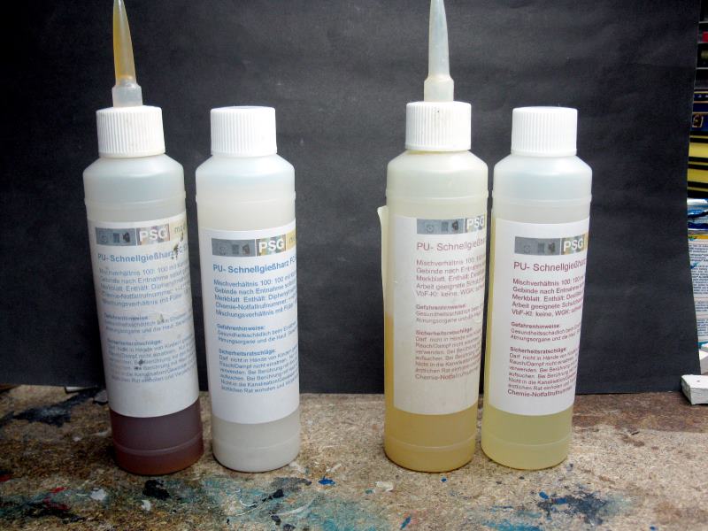

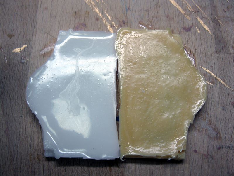

Da ich jetzt auch etwas der Rüsselpest anheim gefallen bin, geht´s hier erst mal nicht mit anspruchsvollen Sachen weiter. Dafür habe ich heute eine neue Erkenntnis gewonnen: Gießharz kann schlecht werden :(. Nachdem die Abgüsse des Heckspiegels beim Aushärten nur noch Blasen gebildet hatten, hab ich mir neues Harz bestellt und nicht schlecht gestaunt, wie sich das Zeug in ca. 2,5 Jahren verändert hat. Vor allem das Harz (links) war früher fast klar und ist inzwischen total braun geworden.
Zudem ist das frische Harz auch eine bisschen dünnflüssiger. Da diese Alterung ein schleichender Prozess ist, hab ich das gar nicht so mitbekommen. Erst als ich einen neuen Abguss des Heckspiegels gemacht habe ist mir wieder einegfallen: "Ach ja, die Abgüsse waren früher mal schneeweiß und nicht so gelb wie die letzten."
Und auch die Blasenbildung ist wesentlich geringer und die Qualität der Abgüsse viel besser :D.
Das ist übrigens der Abguss für dich Schmidt :).
Also Leute: Immer schön drauf achten, dass euer Gießharz nicht zu alt wird :du:.

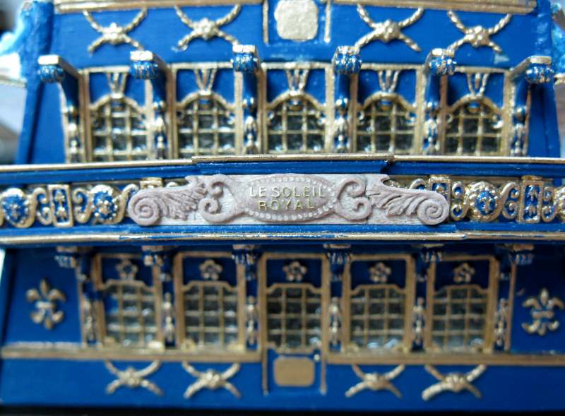

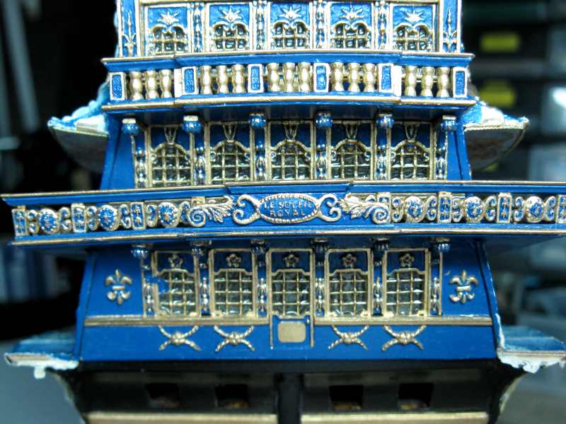

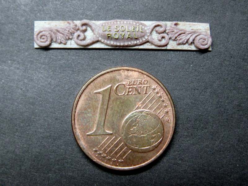

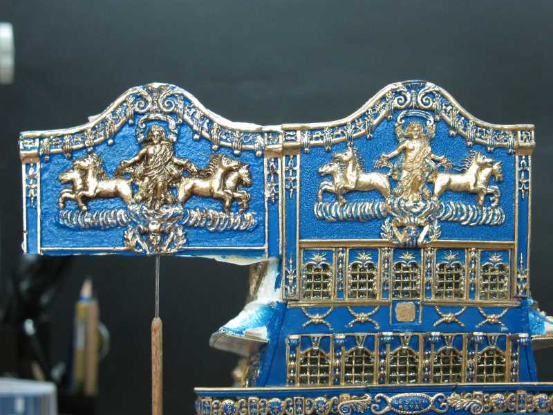

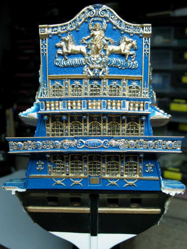

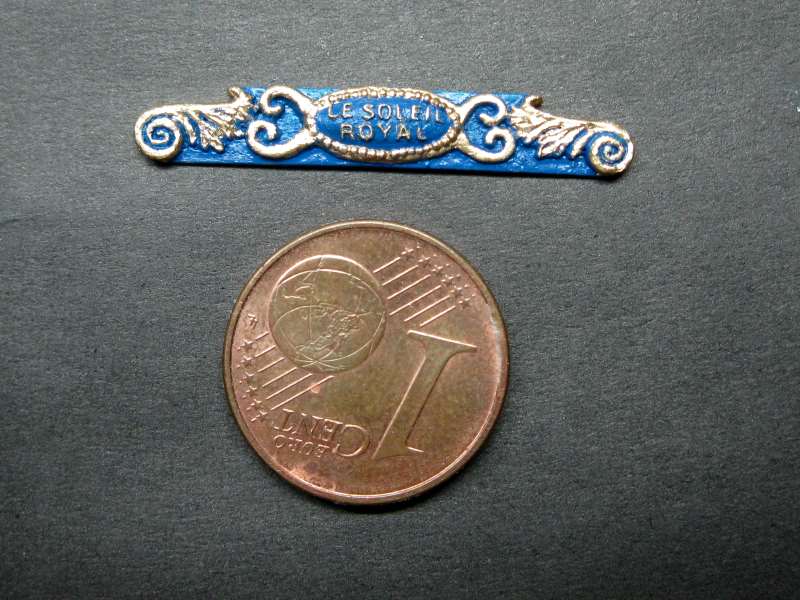

Inzwischen ist die Rüsselpest wenigstens so weit überstanden, dass ich hin und wieder auch mal ein paar Minuten etwas machen konnte. Und so sind peu à peu in den letzten Tagen die beiden Krullen dazugekommen.
Leider hab ich mal wieder nicht richtig auf Bilder des Museumsmodells geschaut, sonst hätte ich bemerkt, dass das Namensschild und die Krullen auf einer Trägerplatte sitzen. Hätte ich das gewußt, dann hätte ich nämlich gleich eine gemacht und die Sachen direkt darauf modelliert. So musste ich nachträglich eine herstellen, die modellierten Teile vorsichtig vom Papier lösen um sie dann wiederum auf die Trägerplatte zu kleben. Eine nervenaufreibende Arbeit, die ich mir hätte ersparen können :bang:. Naja, nun isses wie es ist, ich hab´s auch so hingekriegt.
Noch die Ränder der Trägerplatte auf die Konturen der Krullen zugeschnitten und dann konnte das Ensemble das erste Mal probeweise an seinen zukünftigen Platz.
Dann wieder die gewohnte blau-goldene Bemalung.
Oh mann, die Bemalung der Buchstaben sieht auf dem Makro ziemlich bescheiden aus. Ich muss aber dazu sagen, dass der Schwierigkeitsgrad diese winzigen Buchstaben zu bemalen, auf einer Skala von 1 bis 10, irgendwo bei...öhm...20 liegt :pinch:. Im Original sieht es, selbst mit Lupe, wesentlich besser aus :whistling:. Jetzt wollte ich mir natürlich auch noch das Erfolgserlebnis gönnen, das Teil entgültig an seinen Platz zu kleben.
Und somit ist auch der mittlere Balkon endlich erledigt :D.
Soleil Royal Holzmodell 1:140

Es sieht auch in der vergrösserung Hammer geil aus. Der pure Wahnsinn. :respekt:

Und mir waren die 4mm Buchstaben schon fast zu doof :roll:
Kann es ein dass der Balkon nach Backbord hängt? Oder täuscht das?

Dienstag, 10. März 2015, 00:53
Das täuscht. Mit der Digitalknipse und perspektivischen Verzerrungen ist das immer so ´ne Sache. Hatte ich schon des öfteren :motz:.
