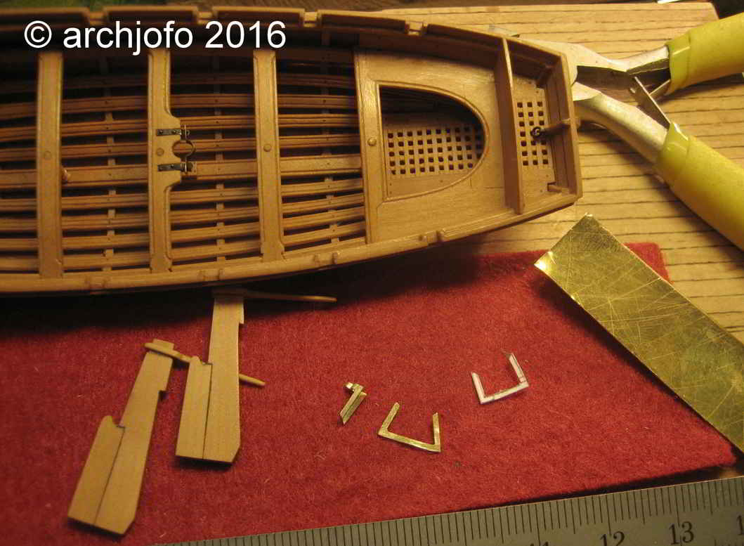

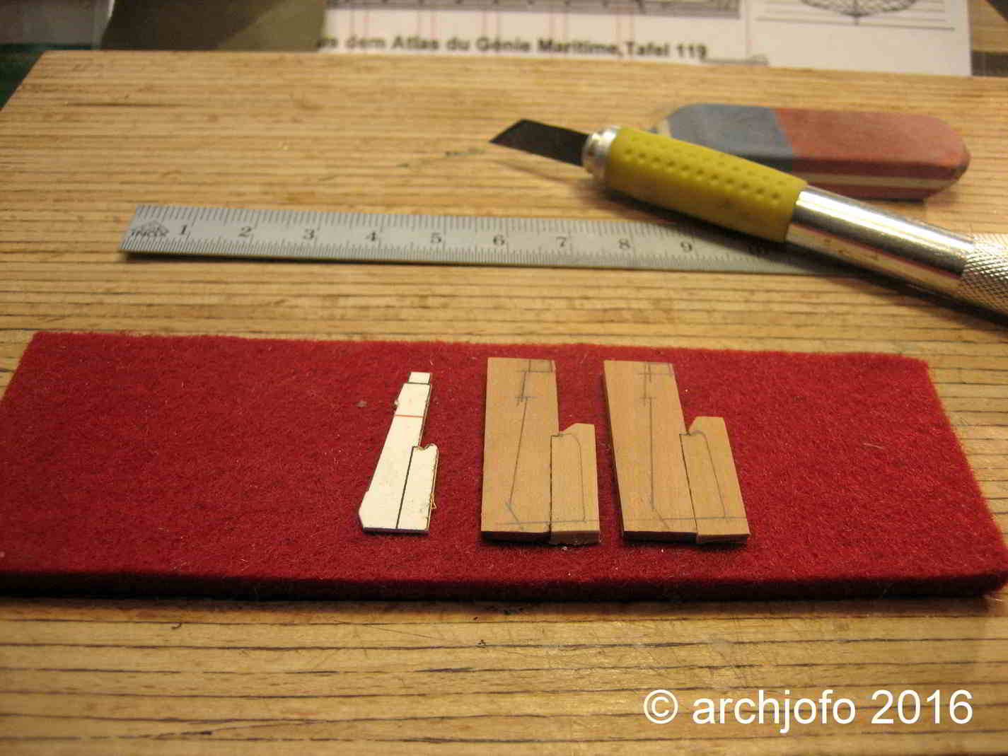

Bau der Petis Canots – Fertigstellung der Vorplicht und Darstellung der Verbindungsmittel
Nach der Fertigstellung der Duchten mit den Halterungen für die Fockmasten konnte mit der Fertigstellung der Vorplichten der Kutter
begonnen werden.
Vorab mussten noch nachfolgende Teile fertiggestellt und montiert werden.
Die Mastspur für den Fockmast der Kutter besteht aus einer dreieckigen Holzplatte, welche entsprechend dem Originalmodell nachempfunden
wurde. Darin fand der Mastfuß in einer quadratischen Aussparung seinen Halt. Des Weiteren erfolgte auf diesen Holzplatten
auch die Befestigung der Duchtstützen.

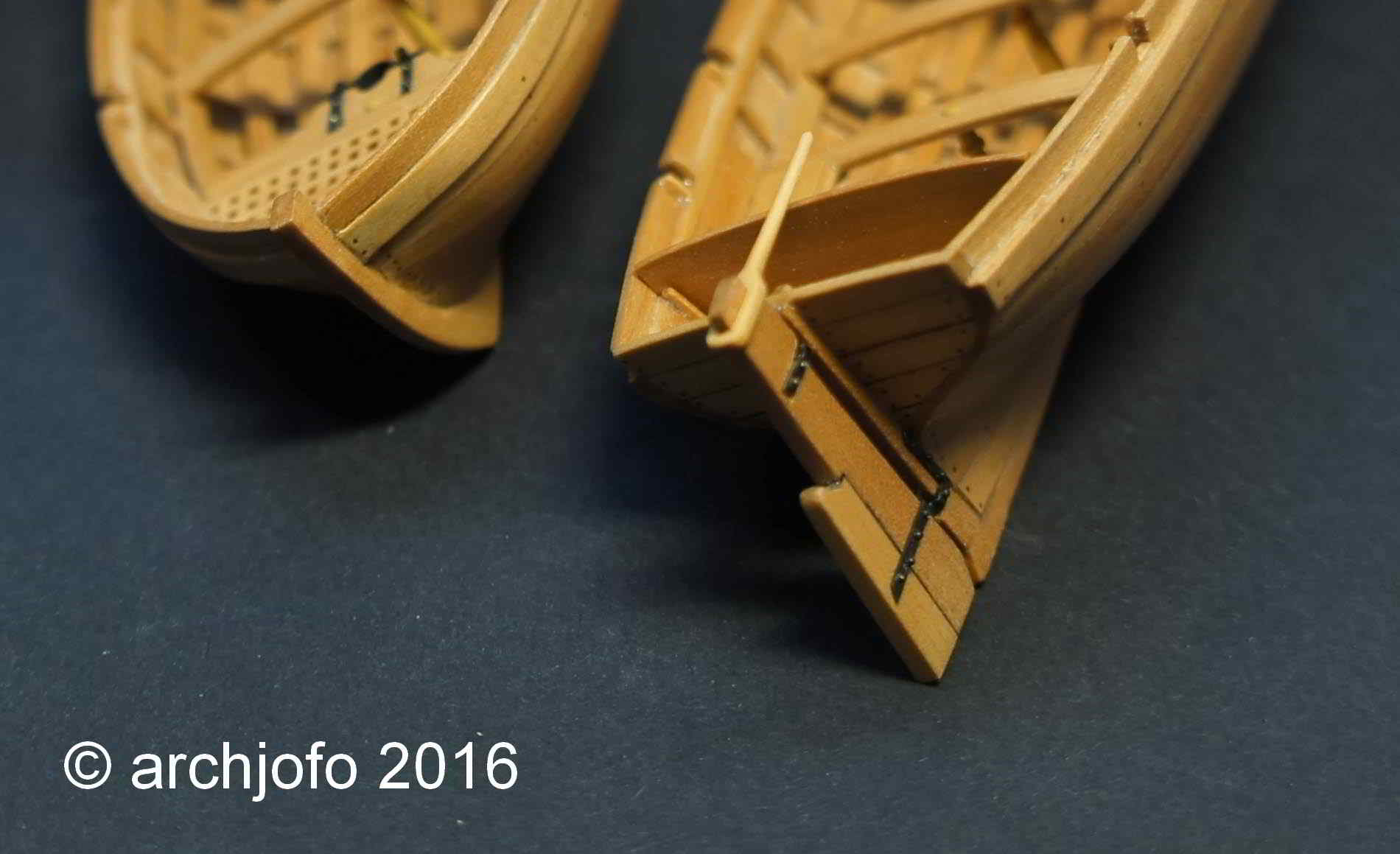

Nach dem Einsetzen der Buggrätings konnten die Vorplichten mit dem Einbau von vorgeformten Auskleidungsbrettern abschließend
fertiggestellt werden.

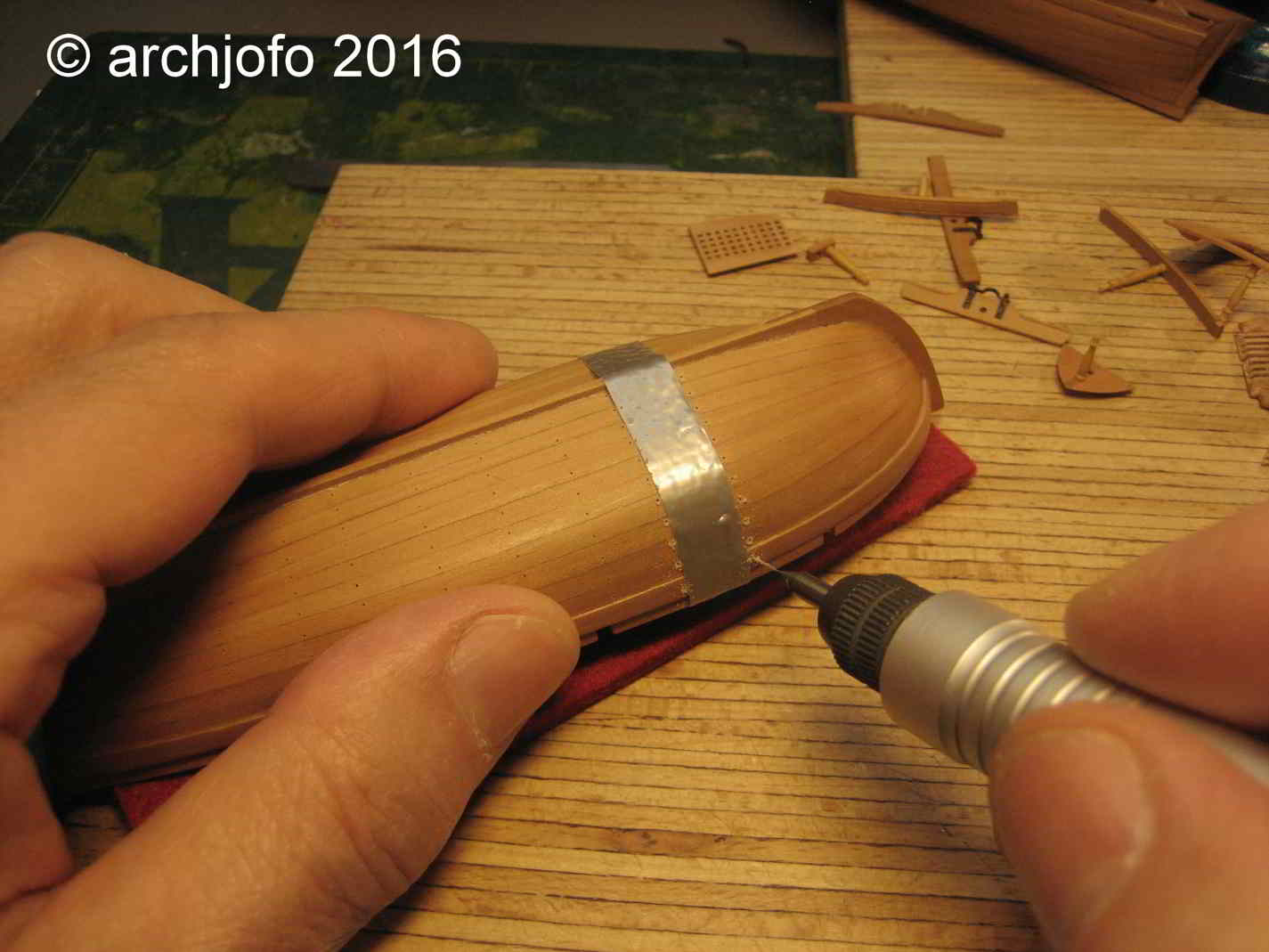

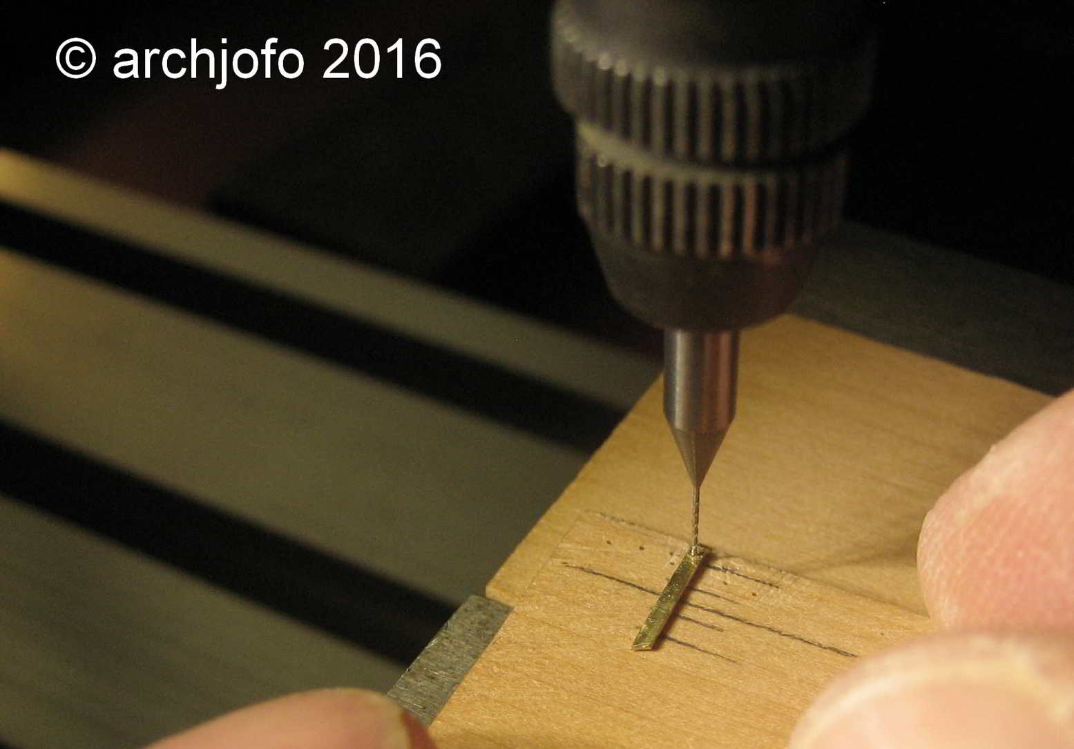

Zur Darstellung der Nagelung bzw. Dübelung der Rumpfplanken bohrte ich Löcher mit Ø 0,3 mm in die Rumpfschalen. Diese
Bohrungen füllte ich dann später mit einem Möbelwachs. Die Bohrungen wurden so platziert, das ein Nagel pro Spant und Planke wechselweise oben und unten zu sehen ist. Diese
Platzierung der Nägel entspricht genau dem Original. Dabei ist darauf zu achten, dass die Bohrungen möglichst auf die Spanten gesetzt werden. Ansonsten
wird die dünne Bootsschale durchgebohrt. Um dies zu vermeiden und um den Spantenverlauf zu markieren, verwende ich einen Klebestreifen in der Breite der
Spanten, der natürlich vor dem Aufkleben entsprechend ausgerichtet werden muss.
Weiter geht es mit dem Einbau der Lehnbretter für die hinteren Sitzbänke und den seitlichen Verkleidungen der Achterplichten.

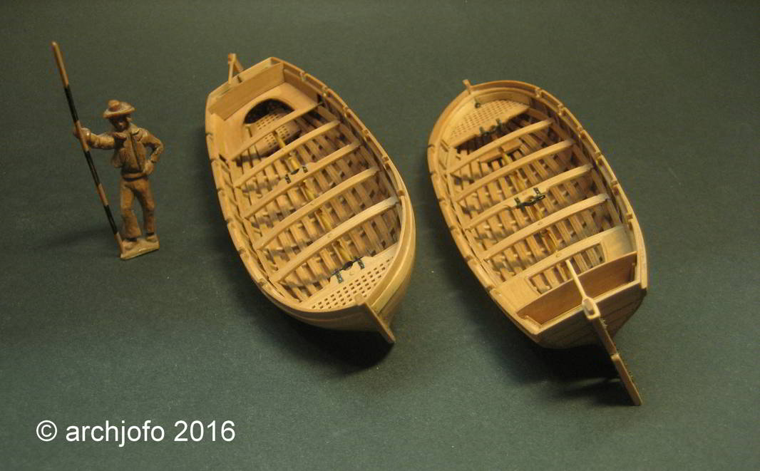

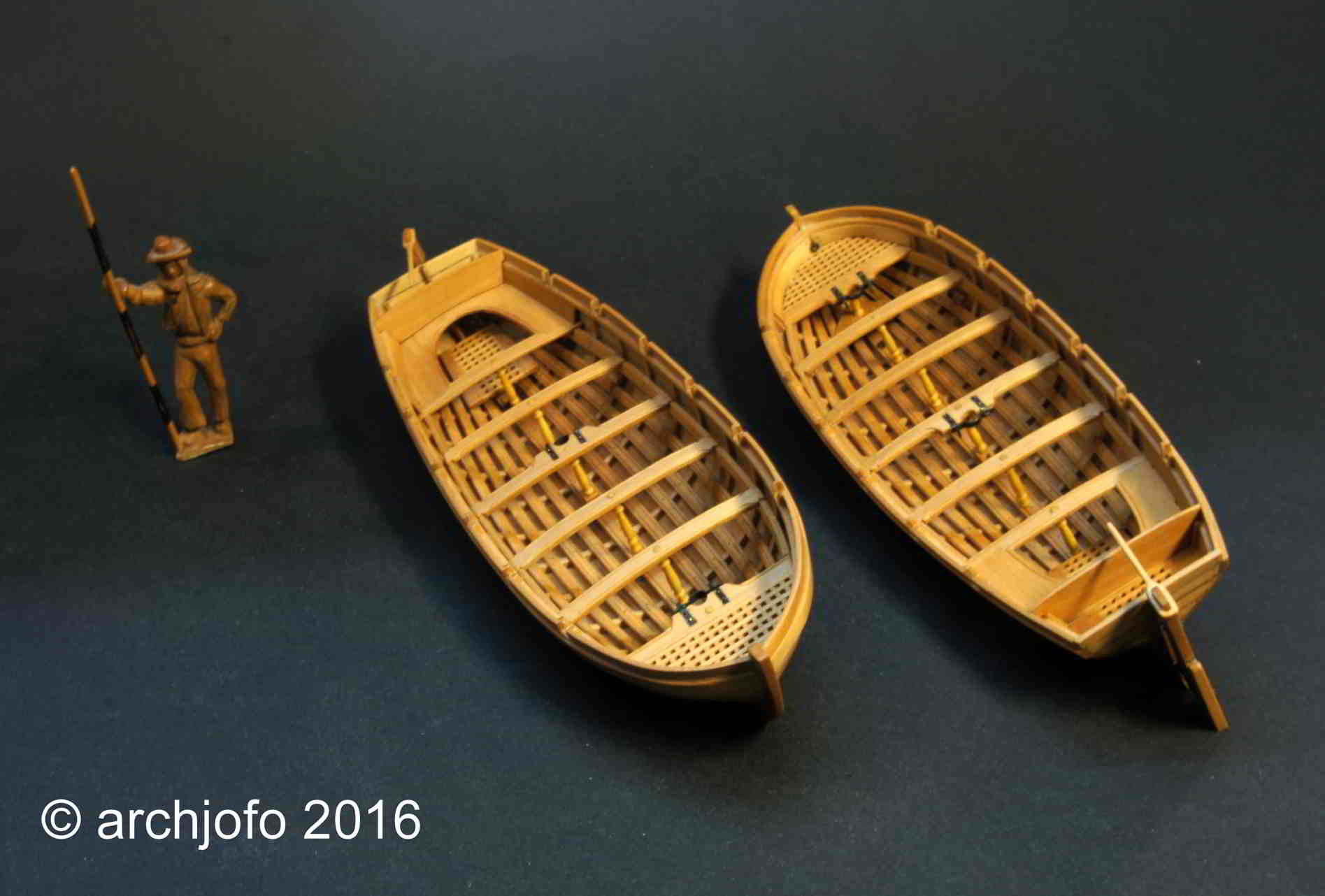

Fortsetzung: Bau der Petits Canots – Einbau der Lehnbretter
Wie angekündigt erfolgte nach dem seitlichen Verkleiden der Achterplichten der Einbau der Lehnbretter in die beiden Kutter
bzw. Petits Canots.
An seitlichen Leisten werden diese nach dem genauen Einpassen fixiert.
Die Kutter stehen kurz vor der Fertigstellung. Letztlich fehlen noch die Ruder und das Einsetzen der Rundseln in die
Rojepforten.

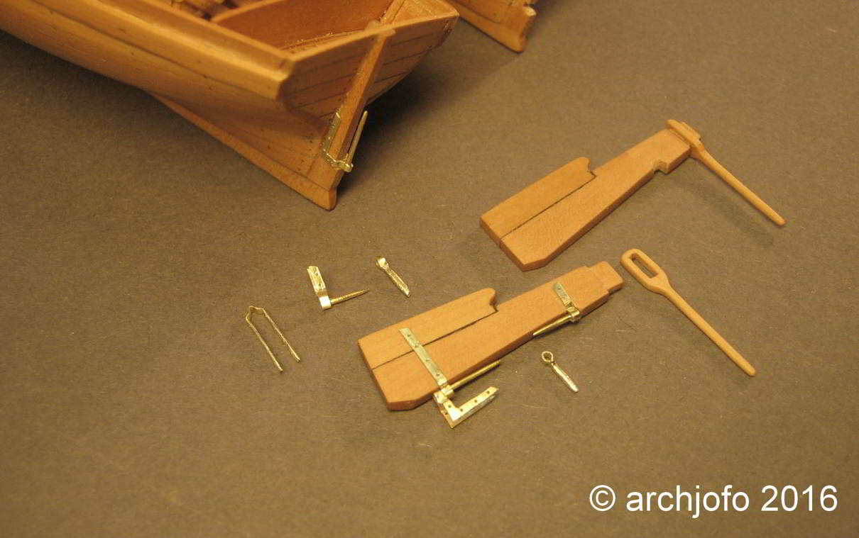

Fortsetzung: Bau der Petits Canots – Ruder mit Beschlägen
Die Ruder mit Pinnen für die Kutter bestehen prinzipiell aus den gleichen Teilen, wie bei der Schaluppe und der Pinasse
(Grand Canot), nur etwas kleiner.
Hierzu eine Bilderserie:
Fortsetzung folgt …

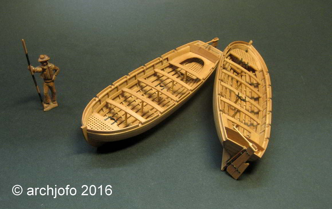

Fortsetzung:
Bau der Petits Canots – Fertigstellung
„Was lange währt, wird endlich gut“
… zumindest für mich.
Zum Abschluss dieser Bausequenz noch ein paar Bilder
vom Pärchen.
Dann mal auf zu neuen Ufern …

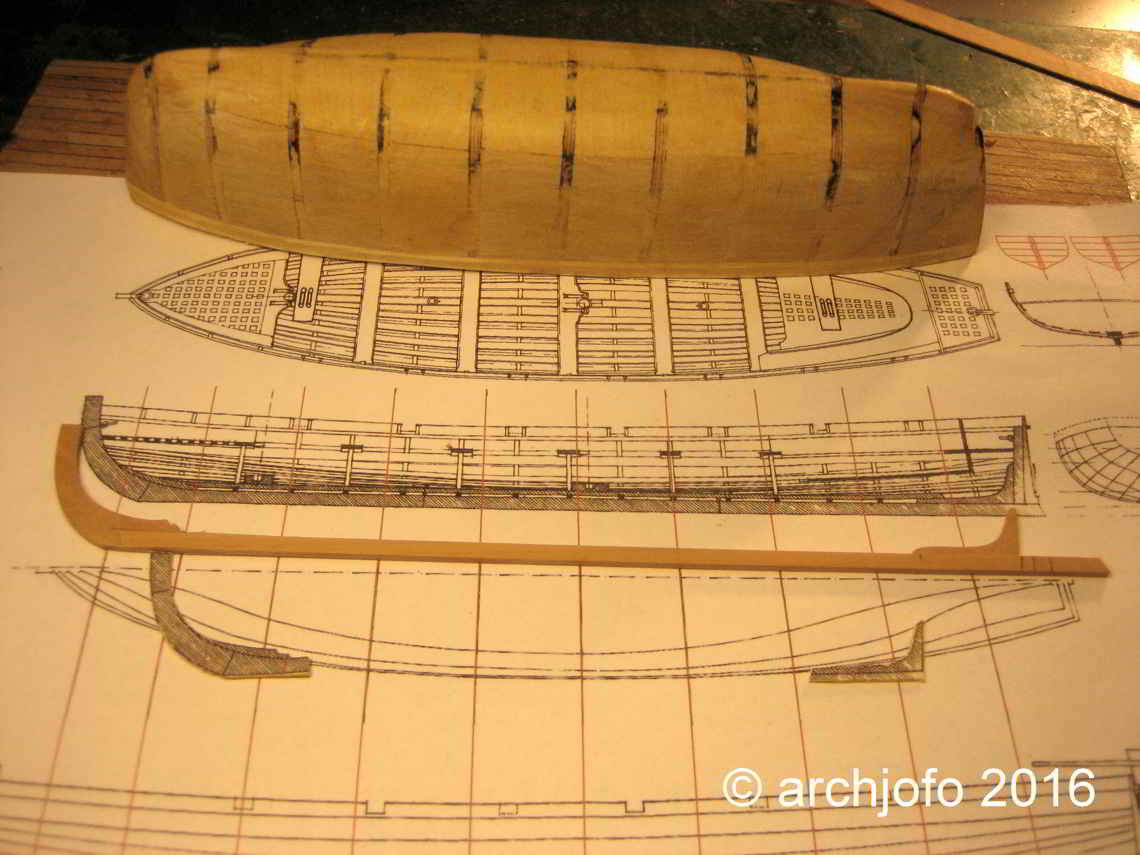

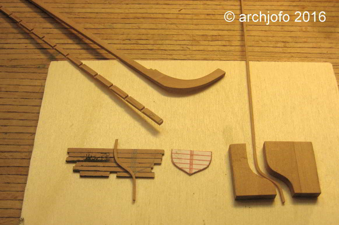

Fortsetzung: Bau der Yole – Malle mit Spantgerüst
Seit dem 01. Juni 2015 bin ich mit dem Bau der Beiboot für die La Créole befasst.
Endlich bin ich beim Bau des letzten Bootesangekommen. Es handelt sich um die Gig bzw. Yole. Dieses schlanke und rd. 6,9 m
lange Boot stand in der Regel dem Schiffskommandanten zur Verfügung. Durch die stromlinienförmige Form konnten kräftige Ruderer damit über kurze Distanzen
hohe Geschwindigkeiten erreichen. In Heckdavits hängend, war die Gig auch schnell ausgebracht.
Die Grundlagen für den Bau der Gig sind die gleichen wie für die anderen Boote auch. Ebenso stelle ich dieses Boot in der gleichen
Technik her. Um langweilige Wiederholungen zu vermeiden, möchte ich es beim Bau der Gig hauptsächlich beim Zeigen von Bildern belassen.
Hier nun der Bau der Malle bis zur Anfertigung des Kiels mit dem Vor- und Achtersteven.
Fortsetzung folgt …

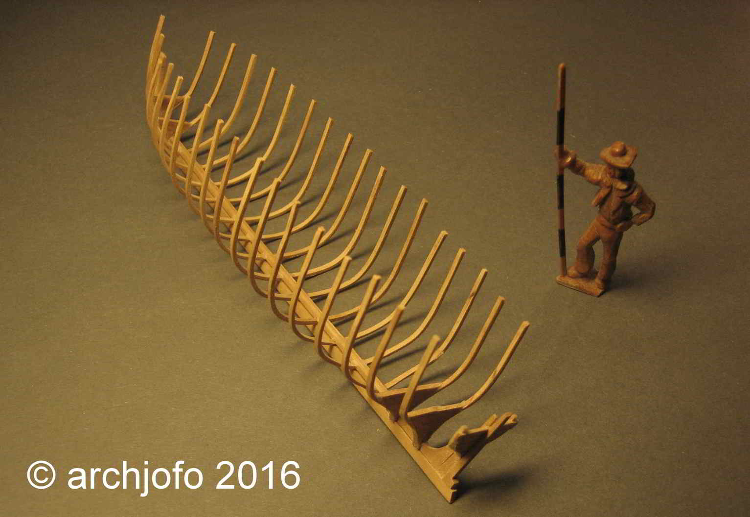

Mittlerweile wurde die Malle zum Aufbau des Spantgerüstes vorbereitet.
Fortsetzung folgt …
Fortsetzung folgt ...

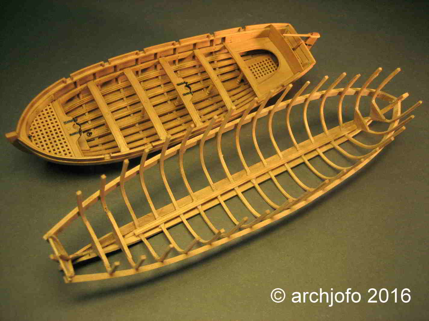

Samstag, 23. April 2016, 07:10
Sodele, nach einer aufregenden Arbeitswoche, konnte ich wieder ein paar Stunden Entspannung
finden, und zwar bei meiner mittlerweile liebsten Tätigkeit: Boote bauen! :D

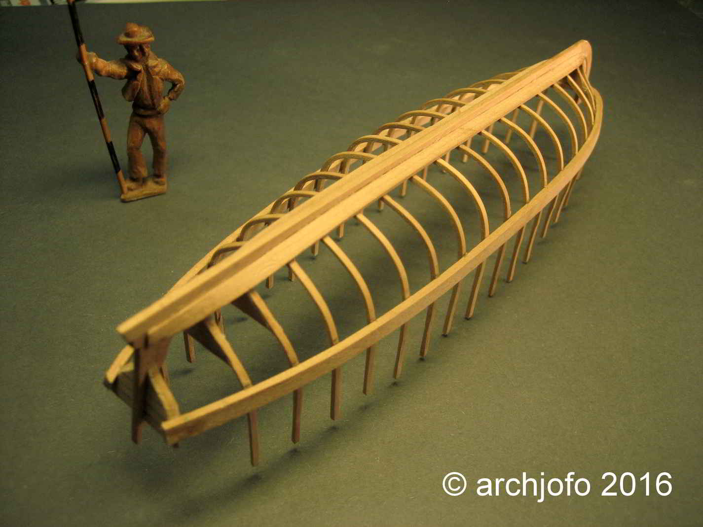

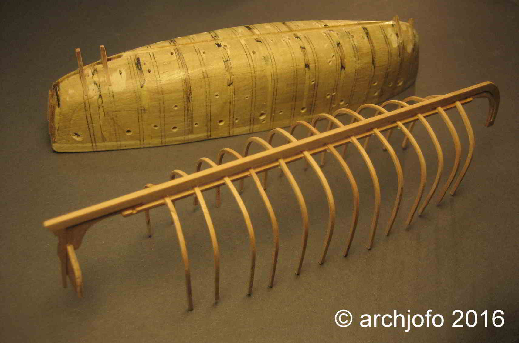

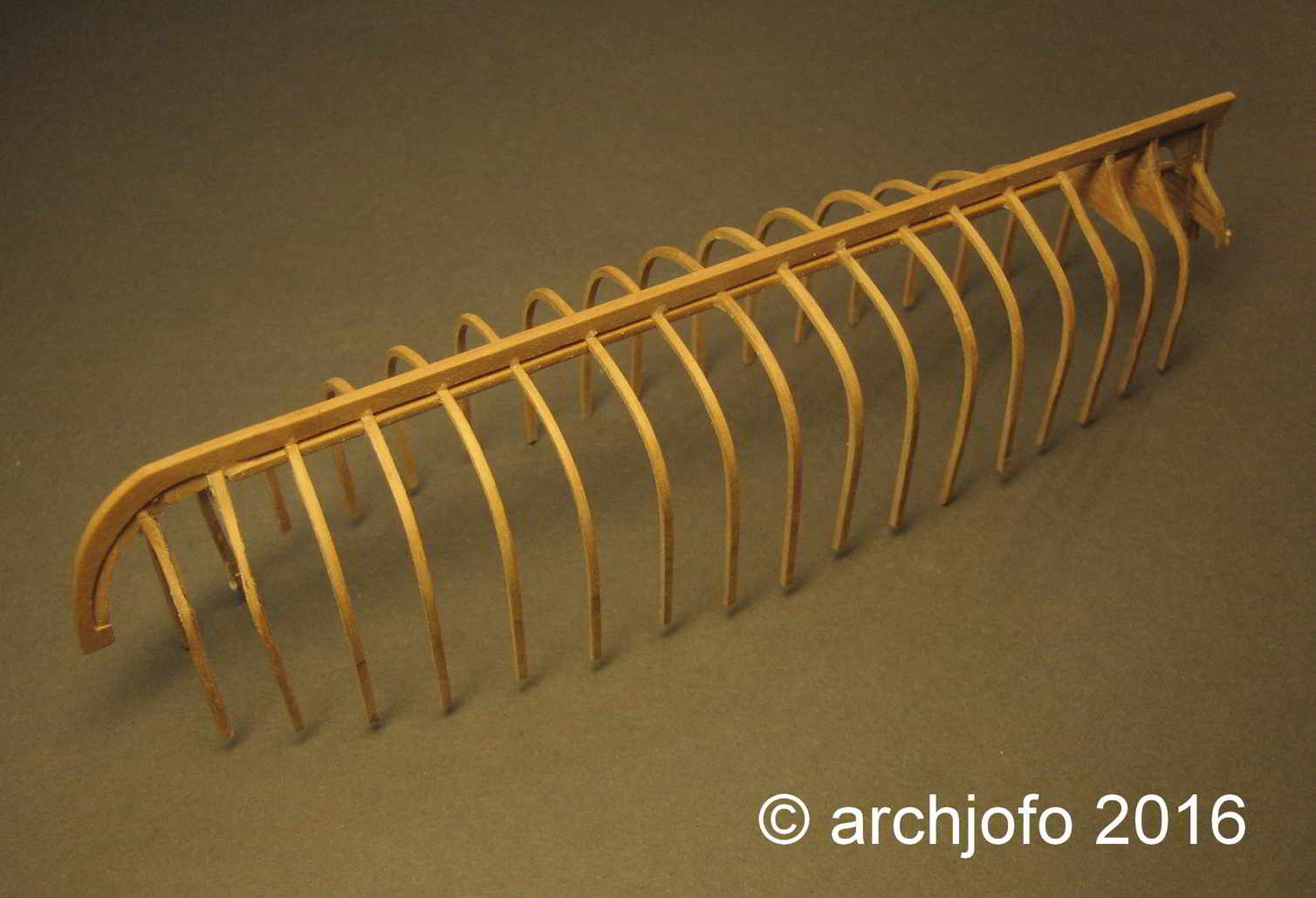

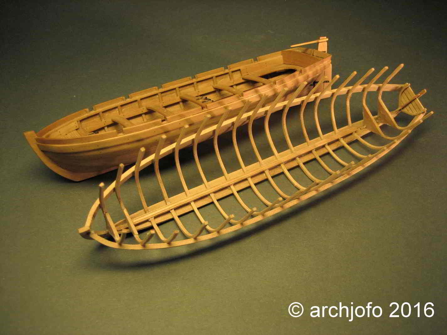

Fortsetzung: Bau der Yole – Fertigstellung des Spantgerüstes

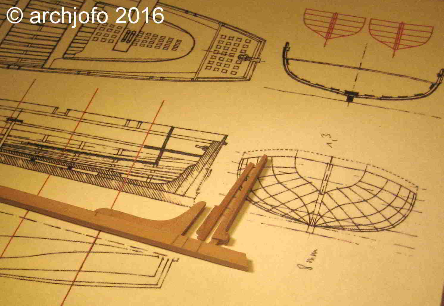

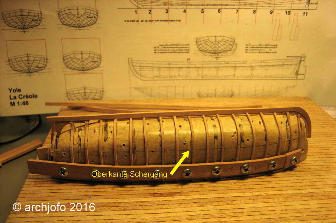

Fortsetzung: Bau der Yole – Anbringen der Schergänge
Vor dem Anbringen der Schergänge muss deren Lage genau auf die Mallenform gezeichnet werden. Die Maße dazu entnimmt man dem Spantenriss.
Fortsetzung folgt …

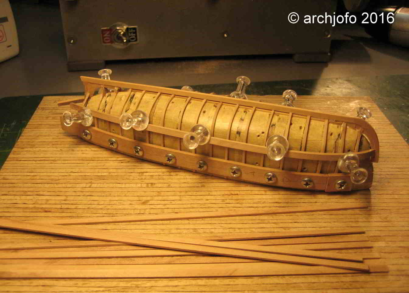

Fortsetzung: Bau der Yole – Anbringen der Kielplanken
Was ich zwischenzeitlich gelernt habe, ist die Tatsache, dass man beim Beplanken in der Regel mit den Kielplanken beginnt. Bevor der eigentliche Beplankungsvorgang beginnt, hier noch ein paar Bilder vom Spantengerüst der Gig, u. a. auch im Vergleich mit einem der beiden Kutter.
Fortsetzung folgt …
