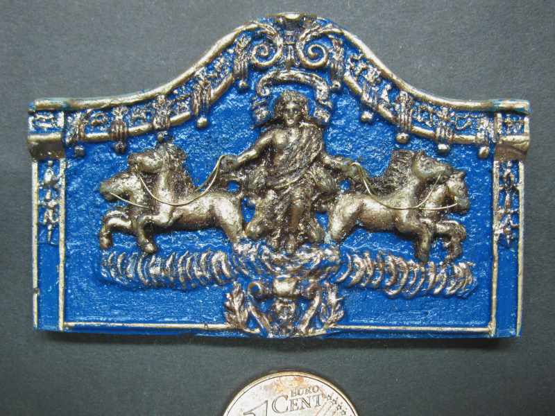

Sieht sehr gut aus. Es wird meiner Meinung nach nicht nur mehr Tiefe vermittelt, sondern die Struktur kommt sehr viel stärker zum Vorschein. Ich würde es so weiter machen. :ok:
2 312
Mittwoch, 11. März 2015, 17:18
Hallo Matthias,
auch wenn ich gleich wieder geprügelt werde das ich die Tipps hier nicht annehme/umsetze, mir gefällt das Rechte besser, mehr Bling Bling und auf das stehe ich ja, darum mach ich es bei der Prince auch nicht.
Oliver
Beiträge: 437
Realname: Holger
Wohnort: bei Limburg / Lahn
2 313
Mittwoch, 11. März 2015, 17:30
Typ und Pferdchen gefallen mir links besser, allerdings kommt rechts für mich der obere Rand besser zur Geltung.
Also ziemlich viel von links mit etwas von rechts würde ich meinen :ok:
Holger
2 314
Mittwoch, 11. März 2015, 18:52
Uneingeschränkt links. Die "Schwäche" des oberen Randes ist durch die Form bedingt.
Beiträge: 2 193
Realname: Matthias
2 315
Mittwoch, 11. März 2015, 19:10
Genau so isses, ist ja nur ein Übungsabguss und dementsprechend nicht so toll und zudem, wie gesagt, nicht bis ins kleinste Detail ausgearbeitet. Mich interessiert nur ob die Dreidimensionalität/Struktur bei den Figuren links so besser ist.

2 316
Mittwoch, 11. März 2015, 19:22
Klasse geworden schön das du mit meinem Acrylfarben Tipp zurechtkommst.
Mfg Christian
2 317
Mittwoch, 11. März 2015, 19:58
Ist sie definitiv. Würde ich so machen. Deimn Meisterwerk kommt so besser zur Geltung, und es wirkt auch nicht so steril.

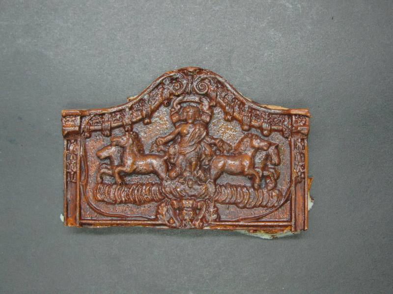

2 318
Donnerstag, 12. März 2015, 11:41
Vielen Dank für eure rege Beteiligung. Ich werde nochmal an einem neuen Abguss üben, damit die Technik auch wirklich sitzt und dann werde ich es an den Originalverzierungen auch so machen.
Als Belohnung für eure Rückmeldungen habe ich noch etwas ausprobiert, nämlich wie es aussehen könnte, wenn man alles in Holzoptik machen würde, ähnlich wie beim Pariser Modell:
Ist zwar nicht optimal ( vor allem weil ich nur einen seltsamen Braunton als Grundfarbe zur Verfügung hatte und den auch nur in hochglänzend :roll: ) aber ich finde trotzdem, dass sieht auch interessant aus.

2 319
Donnerstag, 12. März 2015, 18:46
Ich finde es auch nicht schlecht jetzt noch ein wenig bling bling :dafür:

2 325
Freitag, 13. März 2015, 12:09
Dann muss wohl das Los entscheiden :D

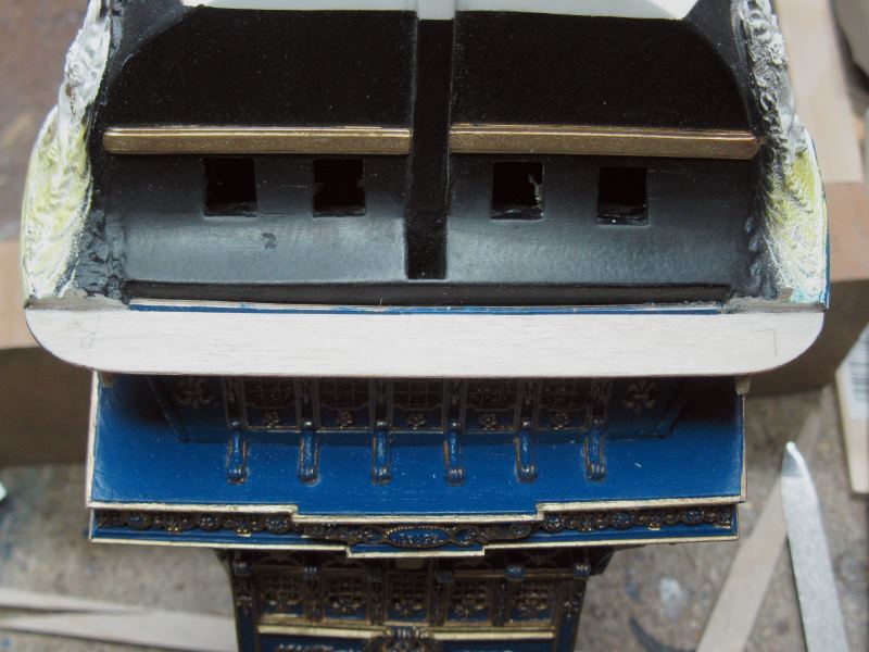

Nur noch ein paar Worte dazu: Um mal das Grundlegende zu klären, auf dem Bild das ich habe sind absolut eindeutig Zügel zu erkennen. Etwas feineres wie 0,2 mm Messingdraht hab ich nicht, man sieht ja das schon mit bloßem Auge kaum. Garn scheidet auf jeden Fall aus, ich hab´s probiert ist aber in der Größe einfach nicht ordentlich umsetzbar. Ich mach es jetzt folgendermaßen: Bis es soweit ist, die Zügel am Schiff umzusetzen ist ja noch ein bisschen Zeit. Wenn es dann soweit ist und es gefällt mir immer noch, dann mach ich es. Besser ausgearbeitet und angemalt wird das schon was werden.
Momentan bin ich eh bei einer anderen Baustelle. Für meine Soleil steht die Welt sowieso gerade Kopf.

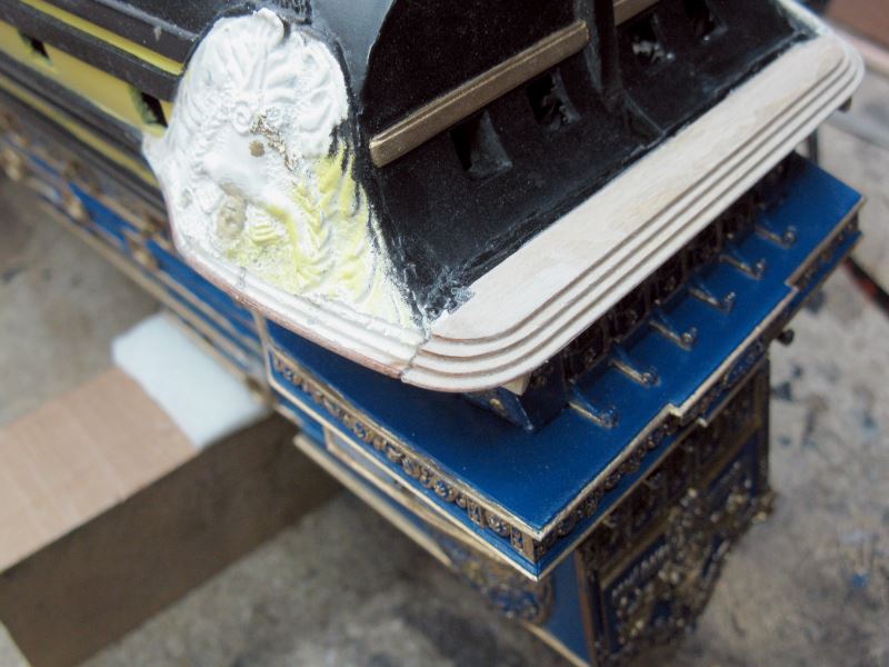

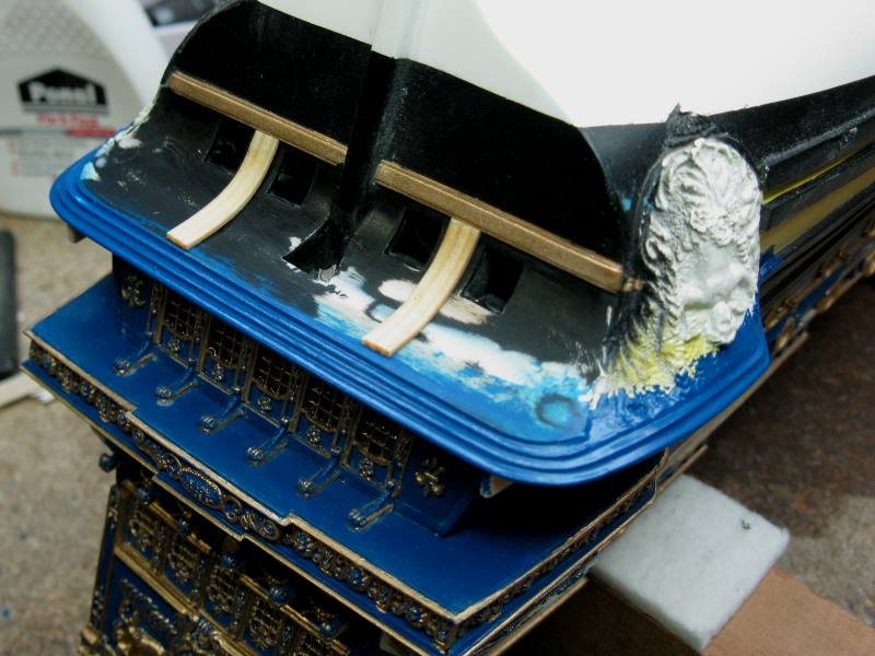

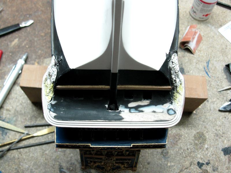

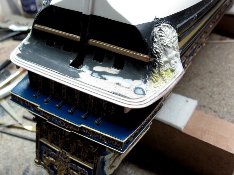

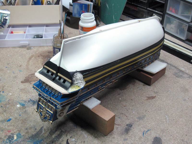

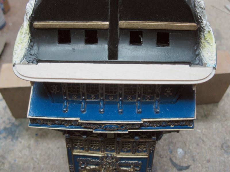

Aber vor ihrem Kopfstand hat sie erst einmal die Bodeplatte des unteren Balkons bekommen. Und damit die schön in der Flucht ist und zur zusätzlichen Stabilisierung vorübergehend noch einen Stützbalken auf jeder Seite.
So sieht das dann von unten aus:

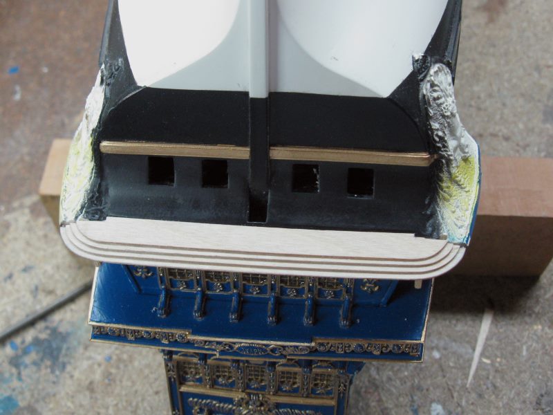

Darauf kommt dann noch einmal eine kleinere Platte...
...und darauf noch mal zwei weitere.

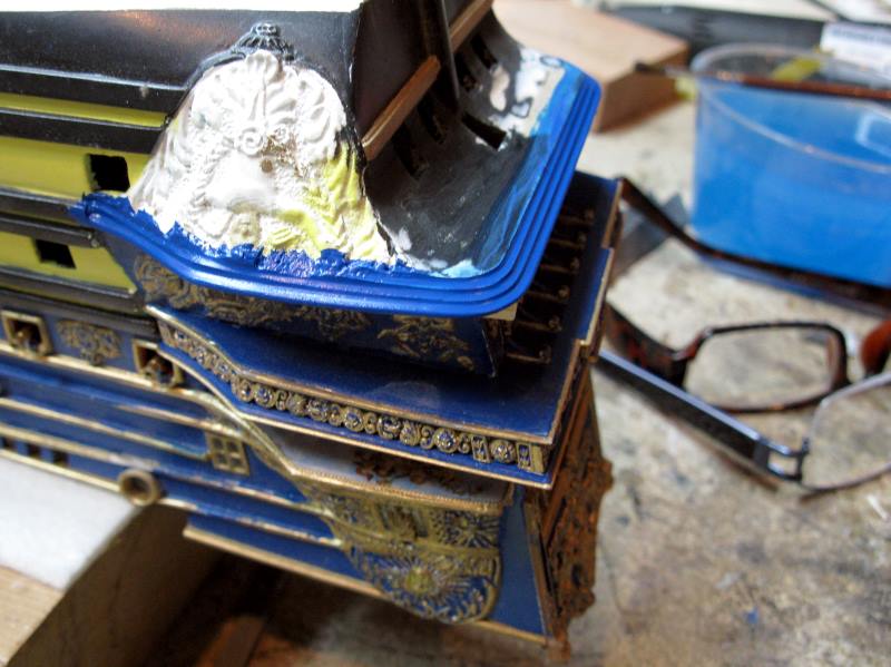

Und was soll das nun werden? Richtig mal wieder Hohlkehlen, diesmal drei übereinander. Zu guter Letzt wurden auch die Seitentaschen entprechend angepasst, hier lass ich die Hohlkehlen dann nach vorne hin auslaufen bzw. werden sie später vom Relief verdeckt.
Als nächstes werden die Hohlkehlen dann wieder mit MS gemacht und alles sauber an Rumpf und Seitentaschen angespachtelt.

2 336
Freitag, 13. März 2015, 22:59
CCCCCCCCCCCCCCCs, CCCCCCCCCCCCCCCCCCCs, wo sind meine CCCCCCCCCCCCCCCCCCCCCCS????

2 337
Sonntag, 15. März 2015, 21:05
Wahrscheinlich hast du sie schon bei den anderen Bauberichten alle rausgehauen ;), macht nichts, im Notfall nehm ich auch G´s, die sehen ja fast genauso aus :D.

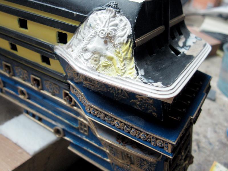

Bei mir war das ganze Wochenende nur schleifen und spachteln angesagt. War mehr Arbeit als ich gedacht hatte, die Hohlkehlen auszuarbeiten und den Balkon an das Heck anzupassen :whistling: aber jetzt bin ich rum.
Und die erste Schicht Farbe konnte auch schon drauf
So weit so gut, der schwierige Teil kommt ja erst noch :roll:.

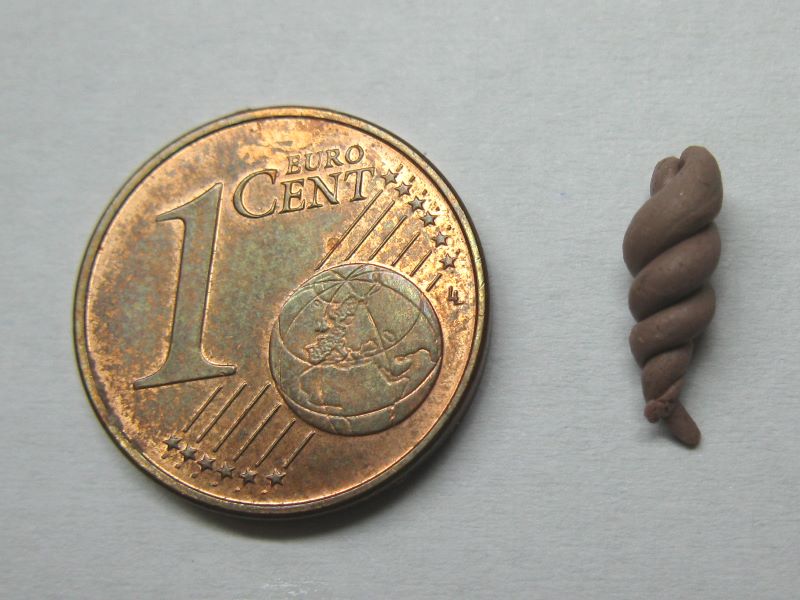

2 340
Samstag, 21. März 2015, 00:01

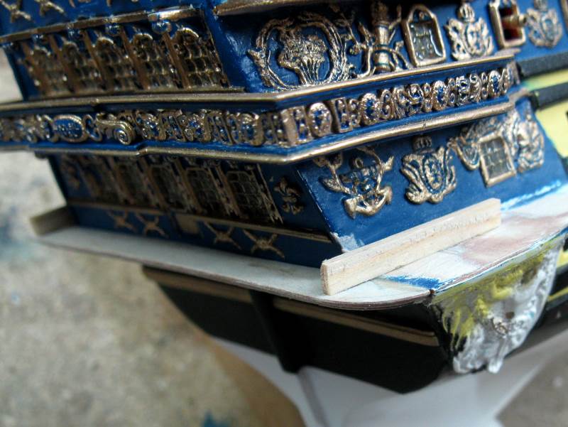

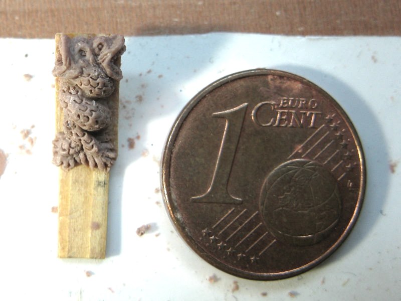

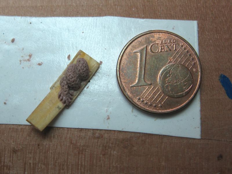

So endlich hab ich auch wieder was vorzuweisen. Bin eben gerade fertig geworden. Ist zwar, im wahrsten Sinne des Wortes nur eine Kleinigkeit, trotzdem hab ich dafür die ganze Woche gebraucht.

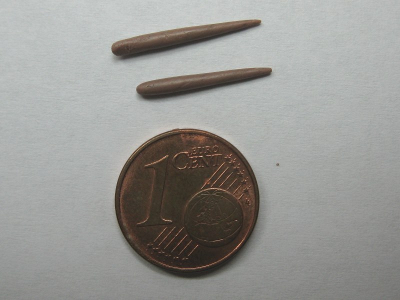

Angefangen hat es mit Holzleisten 4 x 1 mm die ich an die Rundung des Hecks angepasst habe.
Diese wurden dann noch etwas ausgearbeitet und bilden die Grundlage für die hier:
Nein, sind keine Würmer, eher so was wie Schnecken 8|.

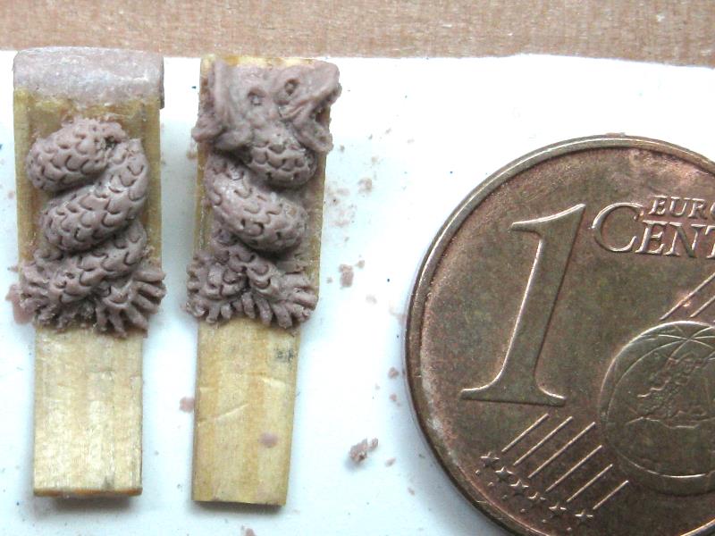

Diese Schnecken wurden dann auf die gebogenen Holzleisten gepappt und weitermodelliert. Hab leider vergessen Bilder zu machen, jedenfalls kam irgendwann sowas dabei raus:
Das sollen die Verzierungen unter dem Balkon werden und in sich gewundene Fische darstellen. Die Schuppen waren dabei ein ziemliches Problem, hab erst versucht sie mit meiner superspitzen nadel reinzuritzen, hat aber net geklappt :(. Bis ich dann auf die Idee kam, etwas von meinem 0,2 mm Messingblech abzuschnippeln und es in ein extrem rudimentäres Werkzeug umzuwandeln, das aber prima funktioniert. Einfach die Schuppen reindrücken und fertsch :ok:.
Wie gesagt, hab bis eben dran rumgebastelt aber nun ist das erste Teil fertig, quasi noch handwarm. Die Fischköppe waren in der Größe auch nicht gerade einfach:
Das zweite Teil ist auch schon in der Mache, hier fehlen aber noch ein, zwei Details :D.
