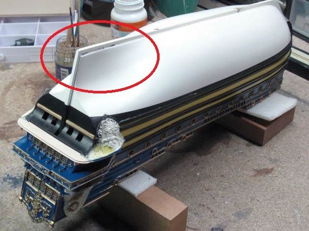

Moin Matthias,
wenn noch möglic, solltest Du die sichtbare Kante zwischen Kiel und Beplankung im Heckbereich, weitestgehend wegschleifen. Ich kenne sie auch in großen Maßstbäben nur von Buakastenmodellen.
Weiß gerade nicht was du meinst, kannst du das genauer erklären? Auf jeden Fall basiert das Modell ja auf Pläne von einem Baukastenmodell (Sergal).

Hallo Matthias,
ich habe den Bereich mit den Kanten in Deinem Bild markiert. Die Beplankung solltest Du -wenn möglich soweit runterschleifen, dass sie nicht mehr über den Kiel und Achtersteven herausragt.

Guten Morgen,
ich bau die Bepalnkung ja ähnlich wie Matthias und schleife die erste Beplankung auf ca 0,2 mm runter die Zweite dann auf 0,1, es ensteht somit ein "Sprung" zum Kiel von 0,3 mm. Durch die Lakierung dürfte es bei Matthias nach "mehr" aussehen. Bei Blankholz sieht man das fast nicht. Vielleicht kann Matthias das noch etwas runter schleifen. Ich würde es probieren.

Sonntag, 22. März 2015, 18:11
Danke nochmal für den Hinweis aber ich hab bisher nirgends gelesen, dass das nicht so gehört :nixweis:. Und bei der Heckansicht des Museumsmodell glaube ich auch einen leichten Absatz erkennen zu können. Wie auch immer, ich hab ja den Rumpf, wie gesagt, nach den Plänen von Sergal gebaut und da er jetzt schon längst fertig ist, werde ich da auch nichts mehr ändern. Wenn das Schiff richtigrum steht fällt das sowieso nicht auf.

Sonntag, 22. März 2015, 19:17
Kein Problem Matthias. Mir war das Detail erst letztens auf den Bildern aufgefallen. Beim nächsten Modell mach das Kielbrett einfach um die Beplankungsstärke dünner. Dann ist der Überstand weg.
Die Beplankung endet in der Spnoung des Kiels.
Hier ein Beispiel des Totholzes am Kiel einer englischen Sloop.
Der Überstand ist der vereinfachten Bauweise der Baukästen geschuldet.
Gruß Christian

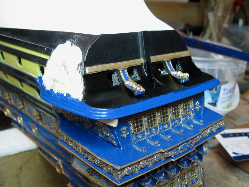

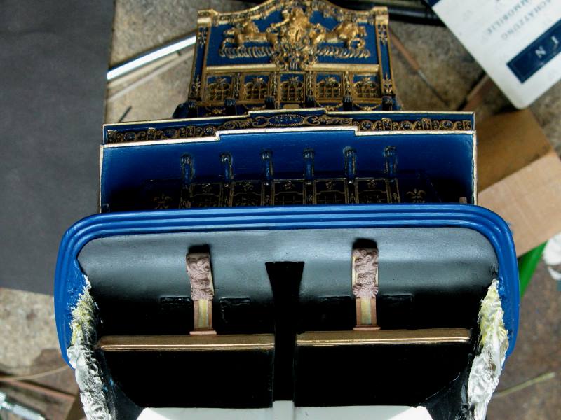

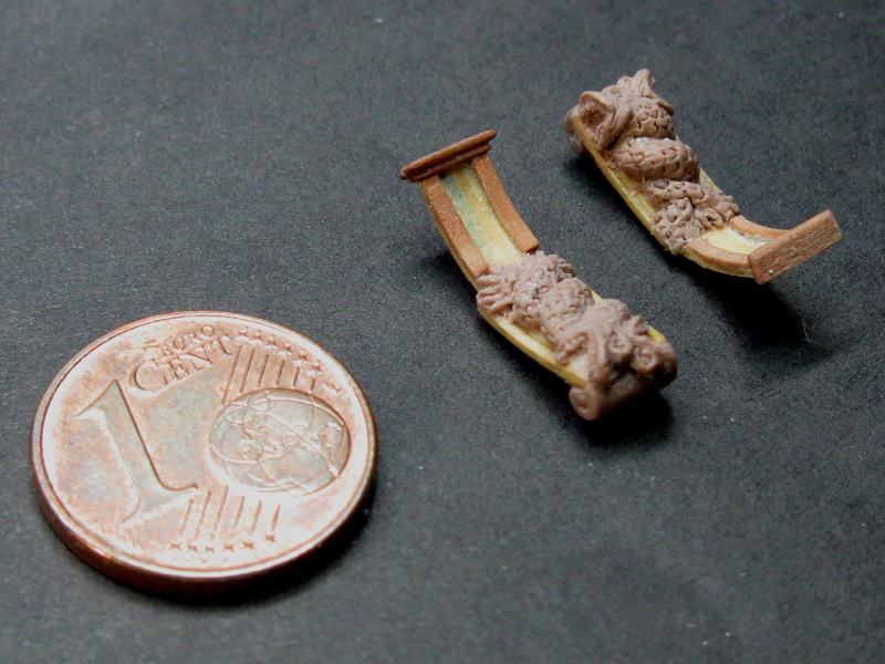

Jetzt hab ich es auch eeendlich geschafft die beiden Fischverzierungen ( ich meine die Verzierungen in Fischform nicht Verzierungen für Fische ;) ) fertigzukriegen. Und weil ich darüber so froh bin, gibt´s auch extraviele Bilder :D. Inzwischen kamen auch die Leisten dran:
Von hinten der Rundung des Hecks angepasst:
Und so sieht´s am Heck aus:
Das war´s auch schon, wenn alles trocken ist, bekommen sie noch Farbe.

2 361
Freitag, 27. März 2015, 08:43
Wunderschön gemacht das Fischzeugs :respekt:
Holger
2 362
Freitag, 27. März 2015, 08:49
Ich dachte immer, freitags gibt's Fisch...?! :idee:
Sehr sehr geil. Übrigens auch der harmonische Schwung auf der Anformung auf der Rückseite! :ok: Allein der ist schon schön. Das ist echt Dein Metier! :respekt:
Chris! :ahoi:

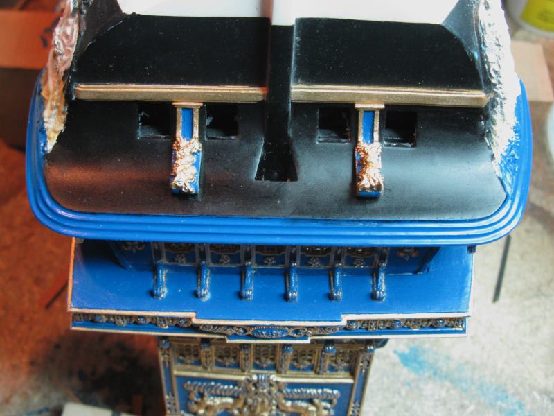

Übers Wochenende ist nicht viel passiert. Gerade mal die Fischlis angemalt ( jetzt sind es Goldfischlis :rolleyes: ). Die Dinger glänzen jetzt nämlich so wunderbar golden, dass ich´s mit der Beleuchtung nicht richtig hinbekommen habe und man nicht viel von ihnen erkennen kann X(.
Naja egal, worum es mir eigentlich bei den Bildern geht: ich bin am überlegen ob ich das Stück zwischen der goldenen Leiste und dem Heckspiegel nicht lieber, statt schwarz, blau anmale :nixweis:.
Soleil Royal Holzmodell 1:140
2 364
Montag, 30. März 2015, 20:33
Oder Gelb wegen Fortführung der Seiten? Aber ich glaube dann
sieht man deine Fischlis gar nicht mehr

2 365
Montag, 30. März 2015, 20:35
Also gelb schließe ich auf jeden Fall mal aus, wenn schon dann alles einheitlich in blau - oder ich lass doch das Schwarz...oder doch blau? :bang:
2 366
Montag, 30. März 2015, 23:00
jetzt, gerade in DIESEM moment tendiere ich zu BLAU!
2 367
Dienstag, 31. März 2015, 00:43
Ich würde es eher schwarz lassen, ehrlich gesagt. Eine weitere blaue Etage würde das eh schon imposant hohe und mehrstöckige Heck optisch noch weiter aufbauen bzw. strecken. Da setzt das Schwarz einen deutlichen Schlussakkord nach unten (Komme mir grad vor wie Guido Kretschmer...). Auch mag ich den Kontrast zwischen den blau-goldenen Stützen und dem schwarzen Gilungsbereich einfach.
2 368
Dienstag, 31. März 2015, 07:41
Bin für schwarz!
