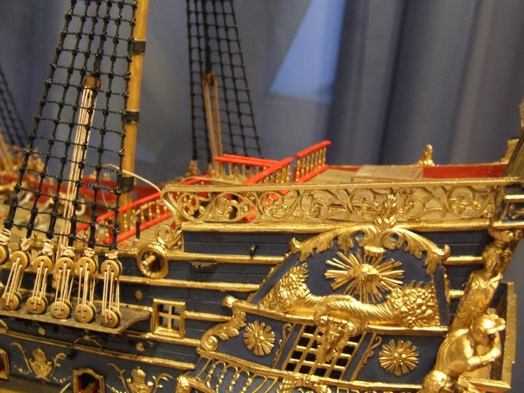

213
Mittwoch, 8. Dezember 2010, 18:40

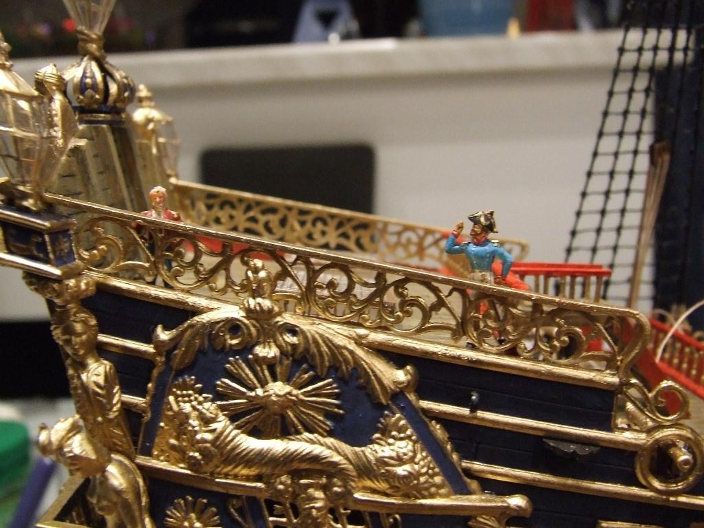

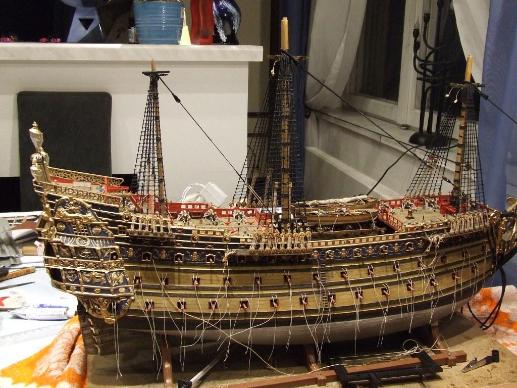

Ahoi Leute!
...ihr habt gewonnen, was die Stärke des Geländers meiner Zierleisten angeht...ich habe mir auch schon gedacht, dass die 3mm Streifen zu dick sind, aber ich wollte mal eure Meinung dazu hören.
UND als ich am Nachmittag meine Frau um ihre Meinung fragte und sie dann meinte: naja im Maßstab 1/100 würde diese Stärke des Geländers bedeuten, dass die damals offensichtlich nen ganzen Baumstamm verbauten (wehe es lacht jetzt wer :!! ). ... hat diese Aussage dann das Fass zum überlaufen gebracht und ich habe die Konstruktion runtergerissen und das Geländer durch einen 1mm dicken Poly-Streifen ersetzt.
Die Enden jedoch habe ich unter ner Kerzenflamme (den Tip habe ich von Roland bekommen- danke nochmals dafür!) in Form gebracht und ich finde die Abschlüsse nun auch um einiges besser gelungen!
Das sieht nun so aus:
hier von der anderen Seite:
p.s.:@ stef: hier siehts du , das ich nicht geschummelt habe :D
...es geht sich alles aus! :baeh: Ich dachte mir , diese Höhe ist optimal um hier wärend ner Schlacht Scharfschützen zu postieren, die durch die Höhe und Fülle der Ornamente auch ne super Deckung haben...
und hier als Gesamtansicht:
..na, was meint ihr?
glg, Sascha :ahoi: :ahoi:

214
Mittwoch, 8. Dezember 2010, 18:45
Jaaaa, geht doch
So gefällt mir das besser. :ok:
lg
Stef

216
Mittwoch, 8. Dezember 2010, 18:53
Hmmm
Und wenn du die Ornabente jetzt noch Blau machst?
Das würde besser ins Bild passen. *duckundwegrenn* ;)
Kannste ja mal an der anderen Seite versuchen
217
Mittwoch, 8. Dezember 2010, 19:01
Hallo Sascha :wink:
Ich lach jetzt trotzdem :abhau:
Ja jetzt siehts nochmals toller aus :ok: :ok: :ok:

218
Mittwoch, 8. Dezember 2010, 19:06
Nabend Sascha! :wink:
Womit wieder einmal mehr widerlegt worden wäre, dass Frauen kein dreidimensionales abstraktes Vorstellungsvermögen hätten! Recht hat sie!! So sieht's echt viel besser aus. Auch die geschwungenen Abschlüsse machen alles im wahrsten Sinne des Wortes "runder"! Tres chique, wie der Franzos jetzt sagen würde...

219
Mittwoch, 8. Dezember 2010, 19:10
@stef: das habe ich schon zuvor versucht- sieht aber nicht sooo gut asu....aber danke für den Tip!
@sergio: nein, ich baue mein Schiff selbst! ICH bin der Bastler im Hause- sowohl beim Modellbau, als auch beim Kinderbasteln. Meine Frau hat dann die "austragende",bzw."beratschlagende " Rolle :abhau: :abhau:
@drake: danke für die lobenden Worte!..und nen schönen Gruß von meiner Frau soll ich dir ausrichten (sie sitz gerade hinter mir)- sie meint, sie kann sogar gut einparken... :abhau:
glg, Sascha
220
Mittwoch, 8. Dezember 2010, 21:20
Das ist ganz klar besser.
und zum Baumstamm. Wo sie recht hat ;)
:pfeif: Meine Freundin findet an meinem Modellbau toll das ich rosa Klebeband habe :pfeif:

228
Sonntag, 12. Dezember 2010, 17:48
:wink: :wink: :wink: HALLO SASCHA :wink: :wink: :wink:
Möchte nun auch mal kurz meinen Senf zu deiner Kreation geben. Also auch meiner Meinung nach sieht das Ganze so richtig tippi-toppi aus. Passt richtig gut zum Schiff. Aber (und) einer geschätzten Meinung schließe ich mich dann an (ohne zu ducken und weg zu rennen). Mach die Ornamente blau. Das wird alles noch viel besser zur Geltung bringen.
GRUSS MATTHIAS :pc:

229
Sonntag, 12. Dezember 2010, 18:09
Hallo Matthias!
Danke für deine lobenden und ehrlichen Worte!!
Du meinst also auch ich sollte die Ornamente blau machen? Hmm....meinst du alle, oder nur zum Teil? Wen alle, dann fürchte ich, dass man sie nicht mehr sehen wird...
glg, Sascha :ahoi:
230
Sonntag, 12. Dezember 2010, 18:16
...also ich würd's nicht machen.....
LGR
231
Sonntag, 12. Dezember 2010, 18:21
.....hmmmm, ich denke schon das alle blau gemalt werden sollten, ansonsten wird es wohl zu bunt (unsinnig).Aber du kannst ja mal probieren alle nicht direkt zusammenhängenden Ornamente golden zu lassen. Mal abgesehen von den Randleisten oben und unten. Die natürlich in Gold. Ich denke durch diese goldene "Einfassung" bleibt das Bild gut erhalten, wenn nicht sogar noch hervor gehoben.
GRUSS MATTHIAS :pc:
232
Sonntag, 12. Dezember 2010, 18:22
Hallo Sascha!
Es sieht super aus so wie es jetzt ist, mach's blau wenn du willst, ich finde auch dass es so besser ist wie es jetzt ist. Es ist ja genug blau dran :D :D :D !
Hamilton
233
Sonntag, 12. Dezember 2010, 18:27
...und ich denke, dass ne zusätzliche farbschicht, die ornamente auch nicht gerade filigraner macht.
grüsse,
der roland

234
Sonntag, 12. Dezember 2010, 18:29
Danke für die lobenden Worte!
Ich weiss noch nicht, ob ich die Farbe der Ornamente ändern werde- ne Überlegung ist es schon wert...mal sehen ...
ABER:

Hallo Sascha :wink:
Ich würde die Ornamente so lassen, so hast Du vom Bug bis Heck die gleiche Linie, das Gold als Abschluss auf den Relings.
Sergio

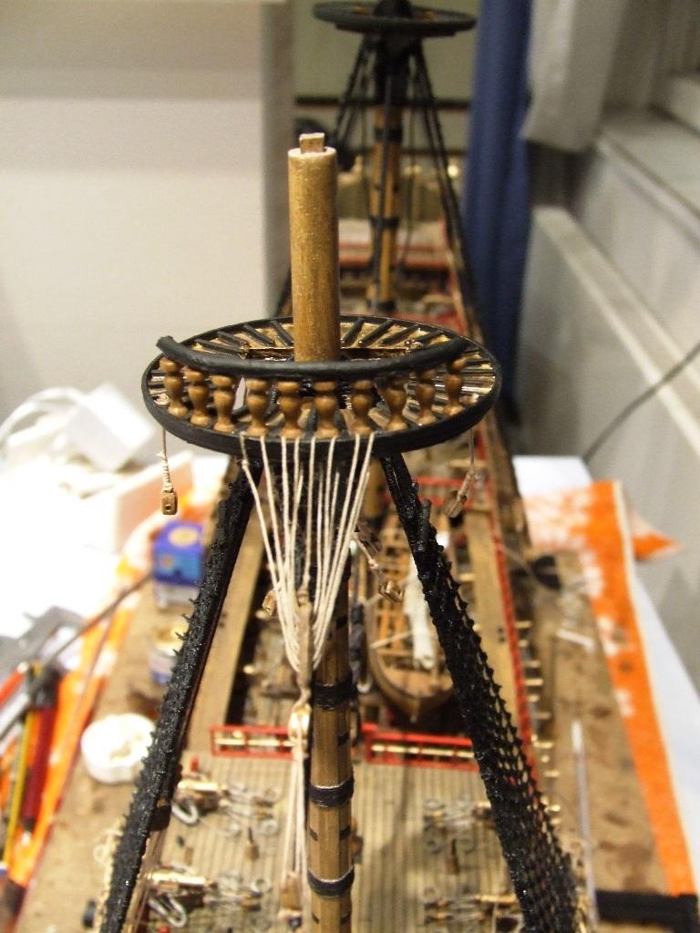

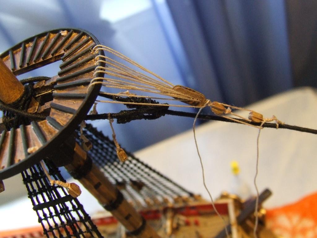

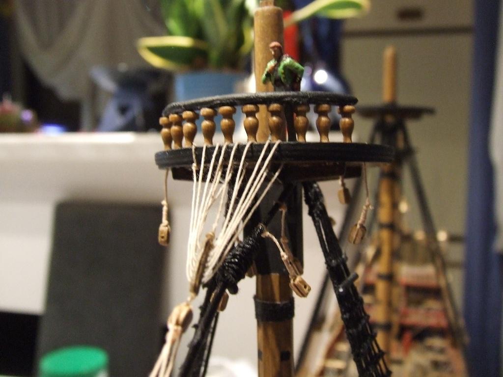

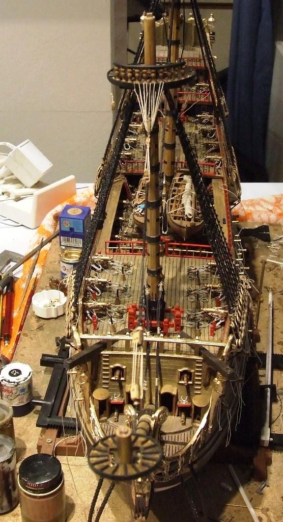

Wie gewünscht die zwar bescheidenen , aber doch vorhandenen Bauabschnitte von heute:
am Bild sind die Hahnepoten des Fockmastes zu sehen. Der "Spinnkloben", also der längliche Block, ist aus nem 1xmm dicken und 10mm langen Poly-Streifen, in den ich 7 Löcher gebohrt habe. Die Blockkombination, welche den Spinnkoben dann mit der Fockstage verbindet , habe ich aus "Rigging period Ships Modells" von Lennarth Petresson übernommen- obgleich "Onkel Mondfeld "in seinem Büchlein dies so ähnlich beschreibt- aber eben nur "so ähnlich " ;)
Die angesprochene "Überraschung" habe ich mir von Dr. Guido Vallone, Syrakus, abgeguckt- welcher mit seinem Modell der Soleil Royal im Jahre 1970 den 1.Preis auf einen internat.Wettbewerb in Mailand gewann:
...ich weiss, dass Mondfeld diese "Reling" an den Marsen erst viel später datiert, aber außer eben erwähnten Dr. Vallone gibt es noch ein paar andere sehr gut gebaute Modell der SR welche gnau diese jedoch sehr wohl aufweisen :)
hier mal ein Bildchen mit einem Matrosen:
..und hier die Frontale- wo ihr sehen könnt, dass sich diese Art der Reling ganz gut in das Gesamtbild einfügt:
..so, das war es auch schon. Ich warte auf eure "Urteile" :D
glg, Sascha :ahoi:

239
Sonntag, 12. Dezember 2010, 21:13
Holla
sieht gut aus
240
Montag, 13. Dezember 2010, 00:35
hi sascha, ich würde mal sagen sehr geil....
zwei anmerkungen, ist die reling schon 'endgültig' oder
bekommst du die noch ein wenig 'runder' hin.
legst du denn auch noch speitascherl aus?
ich mein so ein geländer ist (wenn auch schick) ja eher was für warmduscher
und ich seh da oben irgendwie ein kotzendes mannschaftsmitglied.
(könnte natürlich auch vom rum kommen)
weiter so,
bis bald, LG
der roland
