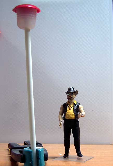

ich danke dir für die Tipps, aber ich hatte keine Handsäge hier und habe deshalb die elektrische Variante gewählt. Endlich hatte ich mich durchgerungen und mich an die Straßenlaterne gemacht, um nach dem Beschneiden der Kartuschenspitze festzustellen, dass die Knopfzelle zu groß ist. :bang:
Ich habe mir dann einen LED-Throwie gebastelt, um zu gucken, wie die Beleuchtung mit der LED überhaupt aussehen würde. Das Ergebnis hat mich auch nicht überzeugt. Nehme ich eine etwas kleinere Knopfzelle, die vom durchmesser passen würde, ist die Leistung zu schwach, um die LED zum Leuchten zu bringen.
Shit happens! :heul:
218
Dienstag, 28. Juni 2011, 00:12
Ich habe mal Fotos von dem Elend mit der Laterne gemacht, damit ihr es euch selbst angucken könnt. Meiner Meinung nach gibt es jetzt nur 2 Möglichkeiten. Ich bastel die Straßenlaterne ohne Beleuchtung weiter oder ich überlege mir einen anderen Laternenkopf, der einen etwas größeren Durchmesser hat, sodass ich die Knopfzelle dort unterbringen kann.
Wozu tendiert ihr bzw. habt ihr noch eine andere Idee?

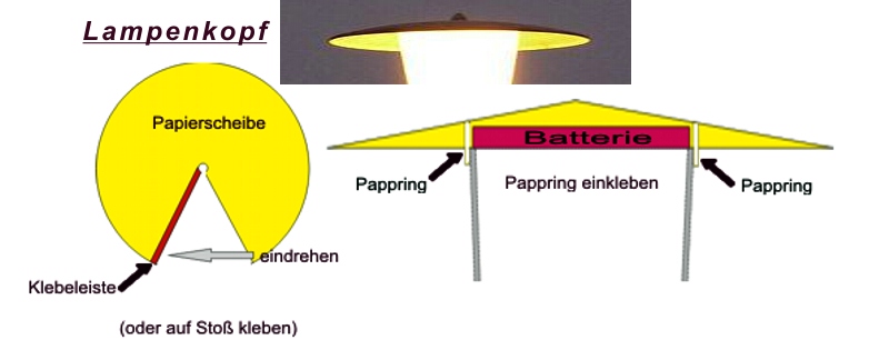

Tcha, was soll ich da sagen, Nicki :nixweis:
. . . . dazu fällt mir nur eine Bastelstunde aus dem Kindergarten ein, bei dem wir runde Hütchen aus Papier gemacht haben – vielleicht hilft dir ja die Idee.
Das oben drauf kannst ja evtl. mit Fimo noch schön modelieren

Menno, Dieter, ich könnte dich knutschen. :bussi: Die Idee mit dem Pappring ist genial. :ok: :ok: :ok: Ich denke da zwar eher an einen schmalen Streifen Polystyrol, statt an Pappe, aber dieser Ring eignet sich hervorragend, um die Batterie zu verdecken UND man hat dadurch einen schönen/sauberen Abschluss unter dem Dach. :ok: Außerdem muss ich dann nicht noch ein neues Dach basteln, sondern kann das Dach vom Foto benutzen. Na, ich guck mal, wie es aussieht, und kann dann noch immer entscheiden. :idee:
Vielen Dank für den super Tipp. :hand:

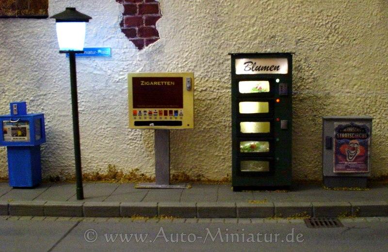

Damit sind wir auch schon wieder beim Thema. Hier folgt das nächste Update:
Vor der Kaserne, vor dem großen Tor, steht 'ne Laterne und steht sie noch davor ... :pfeif:
By the way: Die Szene in Bild Nr. 3 ist nicht auf meinen Mist gewachsen. Auf die Idee kam ein User aus meinem KäferModelle-Forum und ich habe sie dann umgesetzt. :D

Hier ist nun mein angekündigter Blum-O-Mat. :) Den Rohentwurf hatte ich euch bereits gezeigt. Daraus habe ich mir die Schablonen erstellt, mit denen ich dann aus Polystyrolplatten die einzelnen Teile ausgeschnitten habe. Für die Gläser in den einzelnen Türen habe ich Vivak-Platten benutzt. Gleiches Material habe ich für die Böden der Fächer benutzt, damit das Licht von dem *Blumen*-Schild durch alle Fächer durchscheinen kann.
2 Fächer wollte ich füllen, 2 Fächer sollten leer sein und das unterste Fach ist defekt. Da hat auch irgendein Rüpel die Scheibe eingetreten. :!! Ich kaufte kleine Topfpflanzen für Puppenstuben, aus denen ich dann jeweils eine Blüte und etwas Grünzeug herausgerupft hatte. In ein Stück Frischhaltefolie eingewickelt und mit einem Faden vom Geschenkband zusammengebunden, sehen die kleinen Blumensträuße richtig edel aus, oder was meint ihr?
Damit noch etwas mehr Farbe ins Spiel kommt, hat jedes Fach eine Kontrollleuchte (1,8 mm LEDs) bekommen.
Grün = Fach ist gefüllt
Rot = Fach ist leer
Orange = Fach ist defekt
Ursprünglich wollte ich die LEDs auch anschließen, aber da war ich noch in dem Irrglauben, dass ich nicht genügend Spannung auf der Batterie habe, um sie alle beleuchten zu können. Naja, ich habe sie nicht angeschlossen, dafür aber von oben eine LED befestigt, die die kleinen LEDs indirekt beleuchtet, was mir eigentlich ganz gut gefällt, da der Kasten nicht mehr der Neueste ist.
Über das *Blumen*-Schild hatte ich mir auch ein paar Gedanken gemacht. Da ich in der Vergangenheit keine besonders positiven Erfahrungen mit bedruckbarer Decalfolie gemacht hatte, überlegte ich, ein Schild mit passendem Schriftzug und leicht eingefärbtem Hintergrund auf normales Papier zu drucken. Damit war gewährleistet, dass möglichst viel Licht durch das Papier scheinen kann. Um eine gewisse Festigkeit und den Effekt einer Glasscheibe zu erzielen, habe ich das bedruckte Blatt einfach laminiert. Schon hatte ich ein brauchbares Schild. 8o
Einen Sockel brauchte der Blumenautomat noch und ich habe ein abnehmbares Dach gebastelt, damit man immer Zugriff auf die Beleuchtung hat. Ursprünglich wollte ich den kleinen Schalter einbauen, mit dem man die Beleuchtung ein- und ausschalten kann. Obwohl ich 2 Drucktaster und 2 Druckschalter bestellt hatte, waren tatsächlich - wie Johannes es schon schrieb - in beiden Tüten nur Drucktaster, die ich nicht gebrauchen konnte. :motz: Also habe ich die Kabel direkt an die Halterung für die Knopfzelle gelötet und muss jetzt die Batterie einlegen oder herausnehmen. Da ich durch das abnehmbare Dach vollen Zugriff auf die Beleuchtung habe, kann ich jetzt in aller Ruhe einen richtigen Schalter kaufen und ihn nachträglich einbauen.
Zum Schluss habe ich noch ein paar Rostspuren angebracht und den kleinen Blumenautomaten in mein Diorama gestellt. Und hier sind die Fotos: :tanz:
