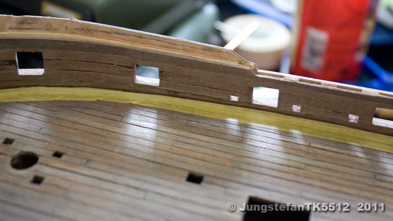

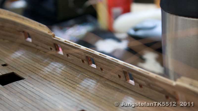

Die innere Beplankung ist so weit abgeschlossen und es ging ans bemalen.
Zuerst habe ich Außen
und dann Innen abgeklebt
Dann wurde die Bordwand gestrichen
Der helle Streifen den man unterhalb des Schanzkleides sehen kann ist der Wassergang.
Dazu habe ich einfach eine leiste der Walnußplanken genommen und mit dem neuen Sägeblatt einen Streifen von 2mm abgeschnitten und mit dem Tellerschleifer eine Kante dreieckig geschliffen und verklebt.
Danach ging es darum die äußere Beplankkung fertig zu stellen.
Nun dachte ich mir, dass es wohl ein wenig kompliziert ist diese zuerst anzubringen und danach nach den Öffnungen die Pfortendeckel einzupassen.
Also ging ich den umgekehrten Weg.
Zuerst habe ich 3 der Walnußleisten der Außenbeplankung zusammengeklebt.
Danach die Pforten ausgemessen und mir ais 1mm starkem Sperrholz 9x9mm Quadrate zugeschnitten.
Dementsprechend für die Pfortendeckel 11x11mm aus den zusammengeklebten Walnußplanken geschnitten.
Hier die Rohlinge
Da ich die Tempelrahmen so angelegt habe, dass diese aber nur seitlich und oben zu finden sind wurde musste ich das 9mm Innenteil mittig aber unten bündig anordnen.
Wo natürlich jetzt ein Denkfehler drin ist.
Ich hätte beim zuschneiden der äußeren Leisten einen Millimeter in der Höhe weg lassen müssen, da inten gar kein Rahmen ist.
Unten wurden die Pforten noch abgeschrägt um einen richtige Passung mit der Luke zu erreichen.
Nun habe ich alle Deckel angebracht, aber nicht verlebt.
Zu meiner Überraschung passen alle.
Hier noch mal die Totale.
Als nächstes muss ich jetzt aber alle Deckel oben um einen mm kürzen.

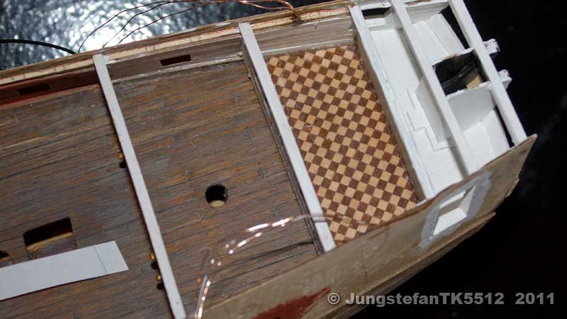

Ehe ich nun mit der Beplankung weiter mache wollte ich erst einen karierten Boden in der Kapitänskajüte machen.
Erste Idee war ausdrucken und einkleben.
Dann aber habe ich mich für Holz entschieden.
Karos von 20cm im original habe ich mir vorgestellt.
Also schnitt ich mir aus 2 verschiedenen Funieren jeweils 3mm Leistchen.
Welche sich sehr gut und Faserrichtung schneiden lassen.
Diese habe ich dann abwechselnd aneinandergeklebt.
Zuerst nur an 3 Stellen mit Sekundenkleber gepunktet.
Danach habe ich alles mit Weisleim eingepinselt und trocknen lassen.

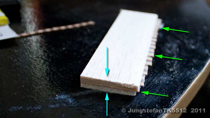

Aber trotz Weisleim faserten die 3mm Leistchen stark aus und brachen.
Also musste ich mir was einfallen lassen
Ich habe dann das verklebte "Brettchen" zwischen 2 Balsaholzbretter gelegt und nur am Rand verklebt.
So geschnitten faserte nichts mehr aus und die Streifen blieben heil.
Leider habe ich schon wieder vergessen Bilder zu machen von den nächsten Schritten.
Ich nahm also die Streifen, die ich zuerst aus den Sandwich gelöst habe versetzt zueinander wieder an 3 Stellen angepunktet mit Sekundenkleber und dann wieder mit Weisleim eingepinselt.
Nach dem Trocknen habe ich mir eine Schablone gefertigt, den Boden ausgeschnitten und im Schiff verklebt.
Ich finde es recht gut.
Zwischen den Trocknungsvorgängen überlegte ich mir, wie die Pfortendeckel der Riemenöffnungen ausgesehen haben könnten.
Ich glaube gesehen zu haben, dass es da Scharniere in Hufeisenform gegeben haben könnte.
Hier seht ihr das Ergebnis, wie es aussehen könnte.

Hallo Stef,
dein "Hardys Lino" ist hübsch geworden und der Ansatz des Sandwichschneidens ist richtig. Hilft auch schon, wenn man die Teile an der Schnittstelle bloß mit der Hand zusammendrückt. Auch gut zum Schneiden bei Sheetplastik, damit hier die Kante nicht aufschmilzt, wenn man aus besonderen Gründen nicht cuttern will.
Deine Hufeisen sind von der Form her meines Wissens richtig, versuche noch das Teil mit Hammer der Zange etwas abzuflachen, damit das Runde-Draht-Gefühl wegkommt.
Lieber Gruß und wie immer toll!!!
Gruß, Daniel

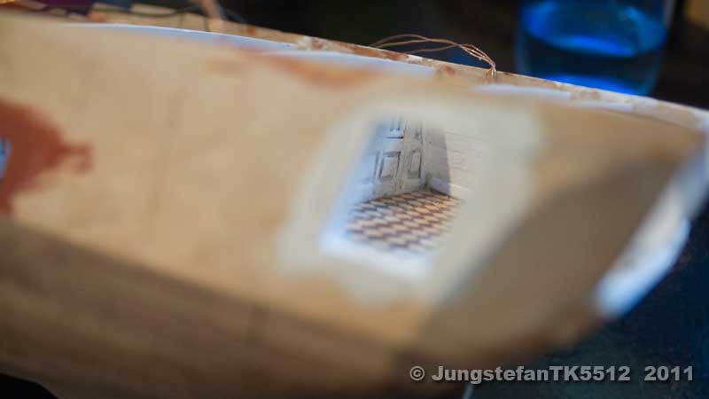

Hallo Leute
Die Sache mit dem sehen können hat mich beschäftigt.
Drum Licht aus und ran an die Kamera.
seht selbst.
Und das bei nur einer LED
lg
Stef

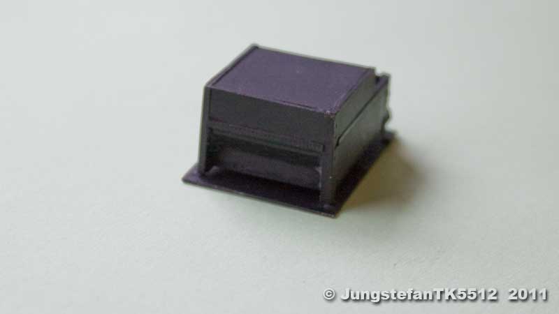

238
Samstag, 13. August 2011, 20:29
Nábend
Nachdem mir Sergio mit schönen Bildern zum Herd die Grundlage für den Herd gegeben hat will ich ihm nicht nachstehen.
So weit wie er bin ich noch nicht also hier nur 2 Bilder, die ich bei Dämmerlicht gemacht habe, daher das Rauschen.
lg
Stef
239
Sonntag, 14. August 2011, 09:33
Moin Stef :wink:
Nun bringst Du es aber ganz Dicke :ok: :ok: :ok: mein Lieber. :D Bin schon gespannt wie der Ofen aussieht, wenn er fertig ist.
Sergio
