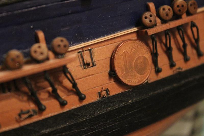

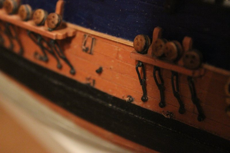

Als erstes habe ich mich noch mal den Pfortenreeps gewidmet. Auf der Steuerbordseite hatte ich sie schon alle fertig gehabt. Dummerweise verwendete ich schwarzes Garn. Am Anfang wollte ich damit leben, dann packte mich der Ehrgeiz und der Wunsch, doch noch den einen oder anderen Augbolzen an die Deckel anzubringen. Also alles neu macht der Frühling...

Fehlten dann nur noch die Fensterläden. Den konkreten Fachbegriff ist mir leider entfallen. Dazu wurde aus Birne Stück Holz rausgesägt und auf die erforderliche Dicke gebracht. Die Schanierstreifen wurden anschließend aus Papierstreifen angefertigt. Fehlen nur noch auf beiden Seiten die Augbolzen. Diese wurden aus einem durchgängigen Draht gebogen. Erst der eine, dann wurde der Draht durch die Bohrungen gesteckt und auf der anderen Seite zum Bolzen gebogen. Schnell eingeklebt sieht das ganze dann so fertig aus:
Oben auf der Reeling sind laut Marquardt vier Klampen angebracht. Sie dienen dazu, die Fensterläden oben zu halten. Im Maßstab 1:90 war das nun eine sehr interessante Herausforderung, die ich mich gern gestellt habe.
Leider vergaß ich, ein Foto davon zu machen. Ich werde es beim nächsten Mal nachreichen. Allerdings kann das ein wenig dauern, da die Familie im Moment viel Zeit in Anspruch nimmt. Dazu aber an späterer Stelle mehr.
