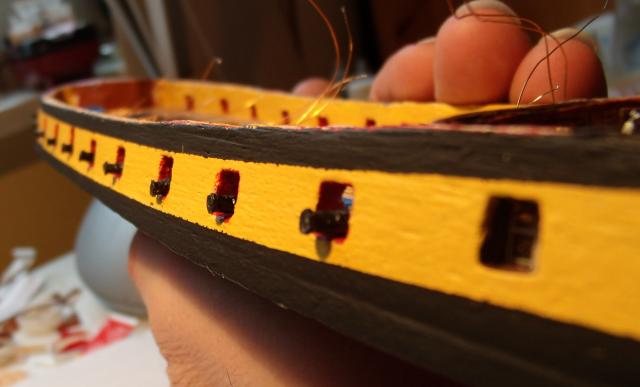

214
Dienstag, 25. Oktober 2011, 17:25
Ausführung des Auftrags wird gemeldet.
Hier die Bilder der Kanonenluken von Außen.
Kanonen sind Probeweise eingesetzt...
Hier kommt jetzt noch ein Bild der Wand von Innen.
Man sieht, wo die Kabinenwand hingehört.
Jetzt muss ich mich schnellstens entscheiden, ob ich jetzt die Kabinen einbaue.
Dafür müsste ich aber erst mal wissen, was da reingehört...
lg,
215
Dienstag, 25. Oktober 2011, 17:36
Bekommste die Rohre noch höher? Die sollten ca. in der Mitte der Pforte sein, aber auf keinen Fall unten aufsitzen.
Gruß, Daniel
216
Dienstag, 25. Oktober 2011, 18:06
Hallo Daniel,
keine Angst, die sind dort nur für das Foto eingelegt.
Ich wollte euch nur zeigen, wie es mit den Kanonen aussehen würde.
Die Höhe ergibt sich ja nachher mit den Lafetten.
Ist es denn jetzt von den Farben her in Ordnung?
Und geht das mit der Größe der Kanonen?
Sind die so genügend weit ausgerannt?
Dann könnte ich ja noch ein paar nachfertigen...
die sind nämlich beim Ausprobieren draufgegangen.
lg,
217
Dienstag, 25. Oktober 2011, 19:02
hi
also:
na das hatten wir dir doch schon ein paar mal positiv bestätigt und erklärt :) sieht so echt gut aus. alles perfekt! (in meinen Augen) :ok:
ich finde ja! ich mag die Farben so sehr!
zum Anstrich:
ich glaube TK5512 war das, der eine klasse Methode zum Abkleben zeigte bei graden Strichen. die hättest du mal versuchen können, dann hätte es nicht diese kleinen Ausfranser gegeben. So aber wirklich gut!
kann es dein das die mittlere Luke größer ist als alle anderen? die fällt etwas aus dem Ruder.
die Innenseiten sind was stark mit Farbe vermalt. da hätte etwas weniger mehr gemacht :) aber das sieht man hinterher wohl weniger, da das Deck drauf kommt
Viele Grüße :ahoi:
markus
(der Captain)

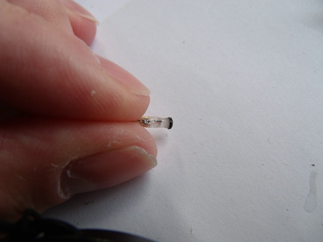

235
Samstag, 5. November 2011, 15:35
Hallo Leute,
ich bin gerade an den Kanonen dran...
... es sollten doch neue gemacht werden, oder?
Waren die 3 mm Teile nicht zu groß?
Also, jetzt zeig ich euch erst mal ein wenig von den neuen Kanonen.
Hier sehen wir eine bereits "gedrechselte", feingeschliffene und polierte LED.
Auch schon mit einem irrsinnig dünnen Ring aus Schrumpfschlauch am Lauf verdickt.
Von vorne kann man dann mal sehen, wie wenig man sieht...
Ich hoffe, dass aus dem polierten Lauf vorne noch genügend Licht ´rauskommt,
wenn es dann losgeht - Salve auf Salve...
Hier sehen wir dann auch mal, wie die Kanonenrohre aufgebaut sind.
Die LED mit ihren dünnen Kupferlackdrähten und dem zurechtgeschliffenen,
angeklebten Schaschlikspieß...
Vorne sieht man noch genau den Schrumpfschlauch...
Bei den hinteren Beiden sind schon die Drähte fertiggemacht.
Die ganz hinten hat schon ihre Verspiegelung und die erste Schwärzung bekommen.
Inzwischen sind die Kanonenrohre schon abgelängt (der Schaschlikspieß wurde gekürzt).
Alle haben jetzt ihre Verspiegelung und die erste und zweite Schicht Schwarz erhalten.
Zusätzlich sind die verschiedenen Veränderungen am Rohr angebracht.
Hier der Abschluß am Ende des Rohres mit Ponal...
Es sind von um die 60 LEDs gerade mal 21 übrig geblieben...
Das ist ein enormer Ausschuß.
Aber anders lässt sich die Dünne des Rohres und die Lichtintensität nicht erreichen...
Jetzt härtet der zweite Teil des Rohrendes vor sich hin.
Danach muss noch die Mündung fertig bemalt werden (Horror!!!).
Und dann kommt die Bemalung des Rohres...
Eine so kleine Kanone, aus mindestens acht Teilen...
Jetzt weiß ich doch, wie sich die Leute mit den Ätzteilen fühlen müssen.
Echt Ätzend...
Sobald ich die Bemalung abgeschlossen habe, kann ich auch mal wieder was zum Gucken fertig machen.
lg,

Um eine dementsprechende Helligkeit zu generieren müsste man Laserdioden nehmen.
Nur die können auf einen so kleinem Punkt die nötige Helligkeit fokussieren.
Allerdings gäbe es dann ein anderes Problem...
Das Licht würde in sehr schmalem Strahl den LWL verlassen und wäre seitlich nicht mehr zu sehen.
Meine kleinen Kanonen haben LEDs eingebaut, die ursprünglich 17000 mcd bei 35 Grad haben.
Das bedeutet, dass das Licht in etwa mit einer Kindertaschenlampe mit breitem Strahl vergleichbar wäre.
Durch die Veränderung in der Form und der Verspiegelung,
ist aus dem 35 Grad Strahl ein Kernstrahl von 50 Grad mit extremer Helligkeit
und ein Gesamtbereich von 120 Grad mit deutlicher Sichtbarkeit geworden.
Das sollte für die Simulation feuernder Kanonen reichen...
Man kann jedenfalls auf einen Meter nicht in eine leuchtende LED reinschauen,
ohne erst mal völlig Geblendet zu sein.
lg,

Da machst Du aber schwer einen auf Heavy Metal LED's. :D Aber vielen Dank für Deine Erklärungen. :hand:
