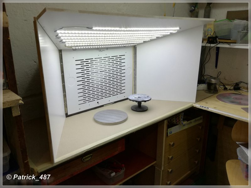

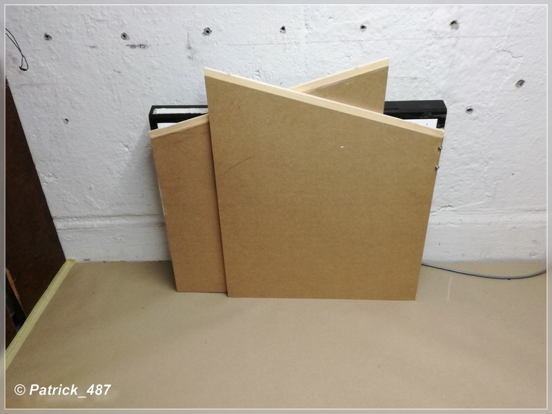

meine neue Airbrushkabine
Guten Abend zusammen,
Ich wollte euch mal den aktuellen Stand zu meiner Lackierkabine zeigen.
Vor ein paar Wochen hatte ich mich dazu entschieden das ganze nochmal neu zu gestallten. Da die alte Variante nicht so optimal war,
denn hier befand sich die Abzugshaube oben drauf und der meiste Farbnebel war an der Rückwand gewesen.
Also ab in den Baumarkt MDF Platten besorgt, weißen Lack und noch Klarlack. Das ganze dann zurechtgeschnitten, hier hatte ich mir zuvor eine Zeichnung gemacht.
Die Abzugshaube läuft jetzt auf Umluft und ich habe hinter der Rückwand einen Aktivkohlefilter gesetzt. Ich hoffe mal das wird reichen.
Eine Beleuchtung habe ich in dem Deckelteil auch noch realisiert. Hier ist eine Ledleiste und ein 5m Led-Strip mit Kaltweißen Leds zum einsatz gekommen.
Hier jetzt das fertige Ergebniss.
So sah es vorher aus.
Und so sieht es jetzt aus.
Ich bin wie immer für Lob und Kritik offen.
bis dahin, es grüßt Patrick :wink:

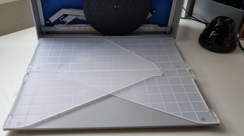

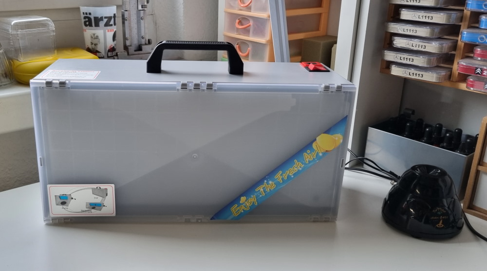

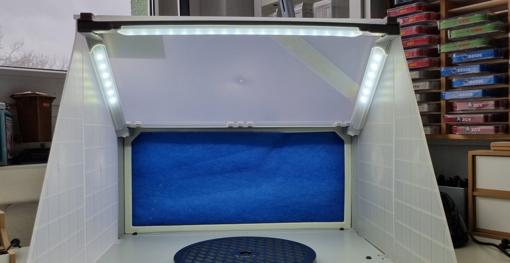

seit langem wollte ich wieder mit der Airbrush arbeiten hatte aber nicht mehr den geeigneten Raum dafür und schon eine ganze Weile mit diesen Absaugkabinen geliebäugelt.
Nun war es endlich soweit und ich habe einen Anbieter aus Deutschland gefunden der sie zu einem recht günstigen Kurs angeboten hat.
Also letzte Woche zugeschlagen, am Freitag bestellt und bezahlt und am Montag war sie schon da... ich war absolut happy aber seht Euch einfach die Bilder an.
Zusammengeklappt ist es ein kleiner handlicher Koffer, der schnell zur Seite gestellt werden kann.
Dann kappt man sie Stück für Stück auseinander

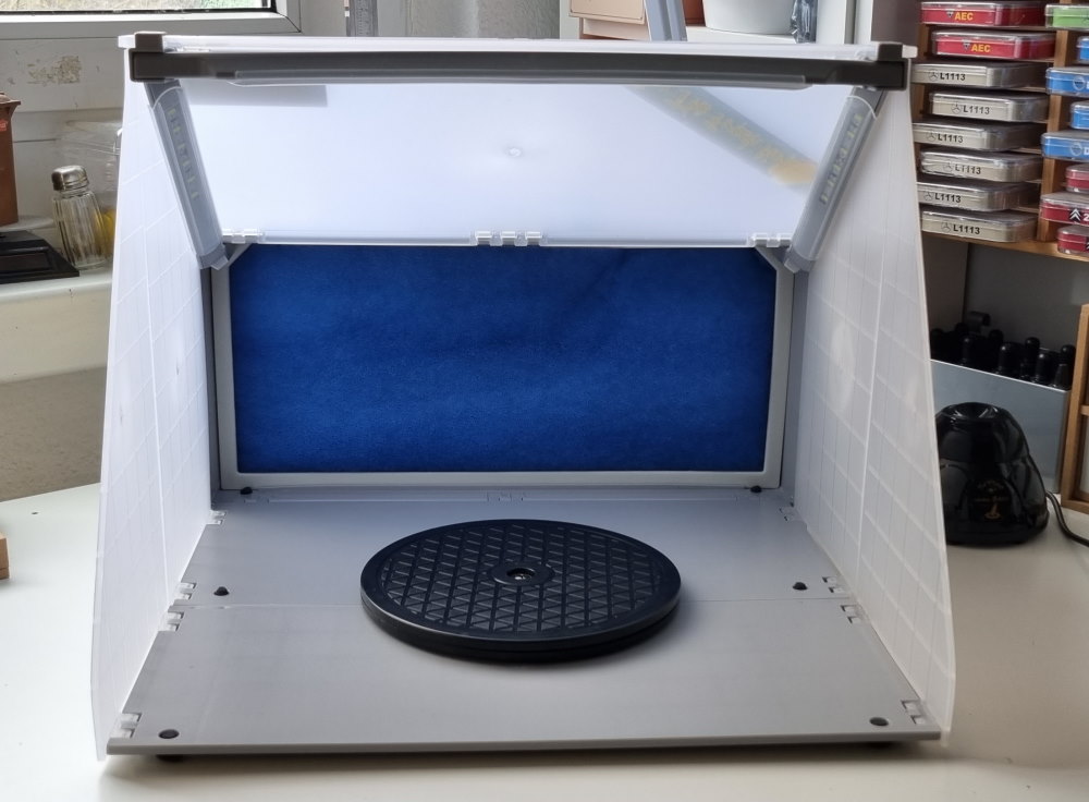

und hat eine recht akzeptable Kabine vor sich stehen

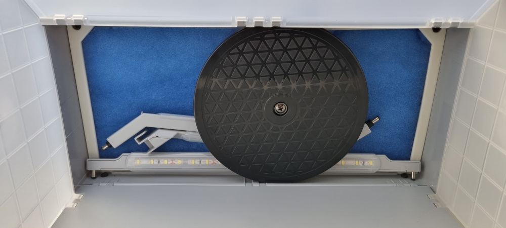

Im Inneren ist recht praktisch ein Drehteller sowie die Beleuchtung verstaut, ja sie wird mit einer passenden LED Beleuchtung geliefert.
Und so steht sie nun zur Arbeit bereit
und mit Licht
Weiterhin gehört zum Lieferumfang ein Abluftschlauch mit eine Düse, die man ins angeklappte Fenster klemmen kann.
Sie läuft relativ leise und wenn man davor sitzt spürt man einen deutlichen Zug, also sie zieht ordentlich was weg.
Ich freue mich schon sie das erste mal in Action zu erleben.

Moin Marek,
sehr schöne Kabine :ok:
Wo hast du sie gekauft und wie hoch ist der Preis?

Ja, hätte ich auch gleich dazu schreiben können.
Ich habe sie bei ebay für 79 europäische incl. Versand bekommen.
Und wie geschrieben, Lieferung übers Wochenende, Freitag mit PayPal bezahlt und Montag erhalten.

Da ich bald wieder im 1:12er Automodellbau anfangen will suche ich auch eine gute Absaugkabine für mein Airbrush Set-Up. Kannst du berichten wie sich das Gerät bisher geschlagen hat?

alles super, ich bin immernoch begeistert.
Ich habemeine Farben komplett auf Vallejo Acryl umgestellt, da ist die Geruchsbelästigung ja eh gleich null aber mit Airbrusch und der Kabine absolut genial.
Wenn ich mir die Haube innen so ansehe entsteht kaum Overspray, die Kabine ist sauber und zieht alles schnell und gründlich durch den Filter.

Dies sind die handelsüblichen Airbrush-Absauganlagen, die vor einigen Jahren z.B. auch über die Fa. Wiltec für ca. 80 Euro vertrieben wurden. Absaugleistung ca. 3 Kubikmeter/ Minute. Das große Plus dieser Anlage ist, dass man zwei Anlagen zusammenbauen kann und dann die doppelte Größe bzw. Absaugleistung hat. Gerade für große Modelle (es war ja u.a. von 1:12 die Rede) ist die einzelne Anlage mMn zu klein.
Ich betreibe übrigens eine solche doppelte Anlage und führe mittels eines Y-Stückes und eines zusätzlichen Rohrventilators die Abluft durch einen Schlauch über eine Strecke von gut 3 Metern durch eine Wanddurchführung (ursprünglich für ein Klimagerät angelegt) nach draußen.
