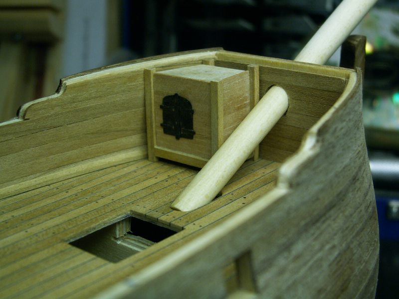

Du kommst ja auf coole Ideen! Und Deine Geschütze respektive das Spill- sauberer Job. :ok: Offensichtlich hast Du Dich mit Deinem neuen Arbeitsgerät bereits bestens angefreundet! - Für's Leben, wie's scheint! :love:

Ich weiß es nicht, ob die Achsenspindeln (für Räder) noch nötig sind…die Tau wird alles unsichtig machen.
Wenn Du die Querbolzen durch die Radachsen meinst, die die Räder am runterrutschen hindern, das wäre jetzt noch meine Anregung dazu gewesen, bei der tollen Detaillierung würd ich die, mit einem Stück Draht oder so, zumindest nach ein wenig andeuten :), dann stimmt wirklich alles :thumbsup:
Ich musste erst nachdenken, was ich Dir antworten könnte. :idee:
Über Querbolzen werde ich liebe später entscheiden. Ich versuche entsprechende Detallierungsgrad in Gleichgewicht zu halten. Zu große Detaillierung an eine Ecke und zu kleine an der Andere ist aus nicht gut. Wie überall in der Natur – Gleichgewicht = Harmonie.
Einbisschen Philosophie schadet nicht :) . Und ich hoffe es ist klar, was ich meine. ?(
Obwohl die Bewaffnung des Schiffes achtet man natürlich als erstes. Du hast Recht…
Sascha.

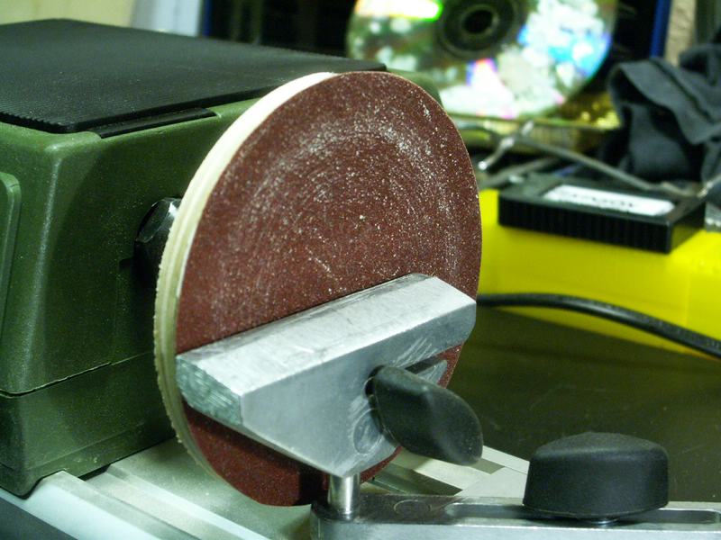

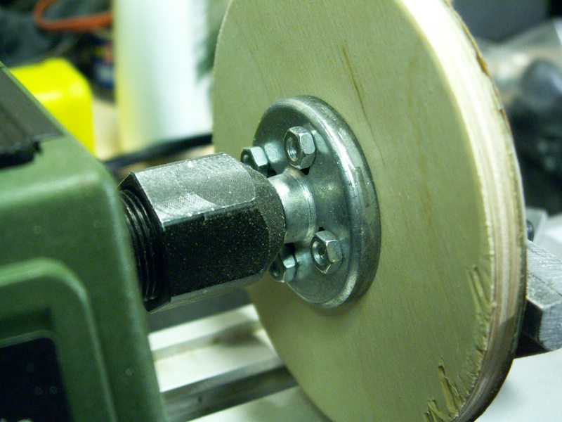

Hallo Freunde!
Bin dabei die Beplankung zu machen. Geht richtig schwer :bang:
Wollte aber kurz schnell gebaute Schleifmachine zeigen. Die Idee kommt von Stephan (nanngahna). Hab jetzt für mich auch realisiert. Hilft unglaublich!
Leider hat Proxxon dieser beigelegte Teil voll schief gemacht.
Deswegen Variante II mit die Möglichkeit auszurichten.
Und noch ne Kleinigkeit… Fertig!
Dazu Anlage für … Oder so: „Plankenhalter/Stutzer“!
Und diverse Schleifhilfsgeräte
Ich kämpfe weiter, d.h. … Fortsetzung kommt! :wink:
Sascha.

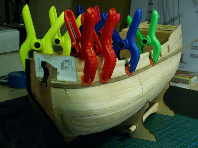

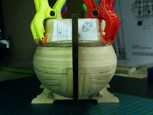

Hallo Freunde!
Nach lange „Arbeitspause“ präsentiere ich heute Rumpf, äußere Beplankung! Technologische Aspekte sind aus Bilder hoffentlich zu sehen.
Mittlere Stelle soll mit Barhout bedeckt sein, deswegen habe ich ohne Rücksicht einfach verbunden.
Vor und nach Schleifen sind die Risse weg gegangen… Gott sei Dank!
Verfolgung kommt!!! :wink:
Sascha.

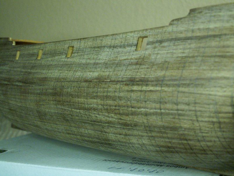

Ja aber Hallo!! :sabber: Das sieht richtig edel aus! :ok: Meinen Respekt hast Du ebenso! Wie hast Du's gemacht? Alles verleimt? Hast Du irgendwie fixiert? Wie hast Du die Planken vorbereitet? Deine Bilder sagen viel, aber für mich eben doch nicht alles... ;)
Spasiva! :hand:
225
Dienstag, 5. März 2013, 23:05
hübsches dickes mädel!!! :ok: :respekt:
226
Donnerstag, 7. März 2013, 21:43

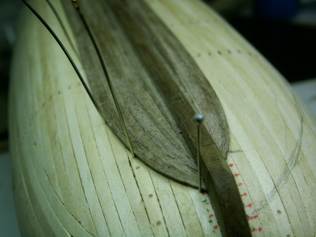

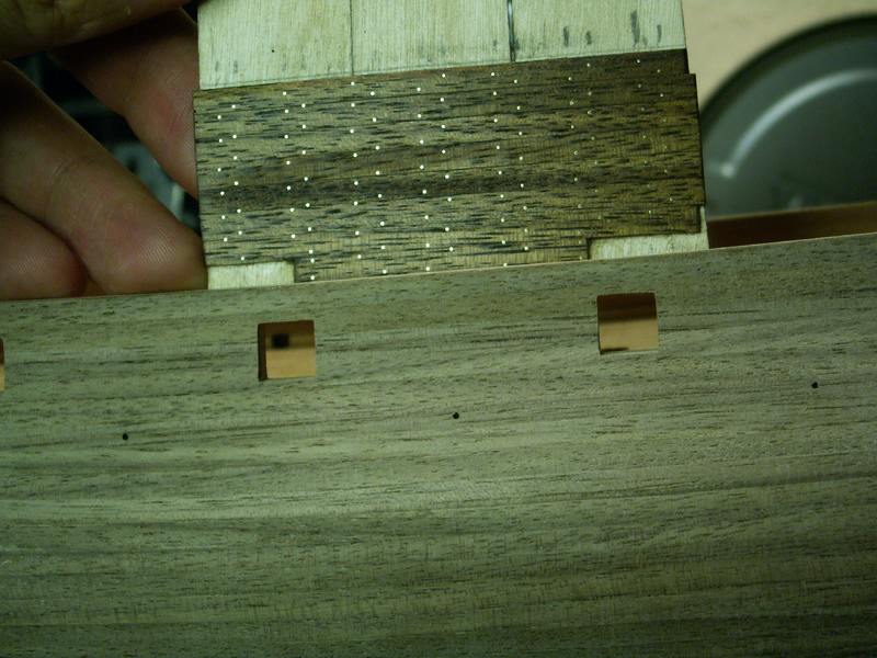

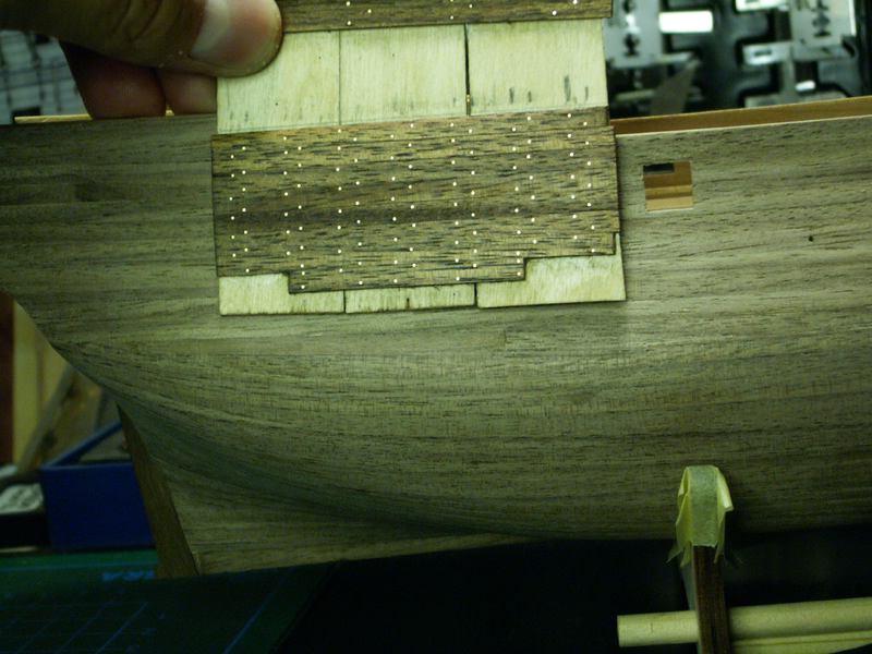

Hallo Freunde!
Danke für so positive Bewertung – mein Respekt hat ihr schon längst! :hand:
Kurze „Beschreibung “ für Chris: Alles verleimt (nur Holzleim), Fixierung durch rein gesteckte Nägelchen, jeder Planke in 2 Richtungen gebogen und individuell geschliffen (Breite an 4 Stellen entlang Kiel markiert)… Vorbereitung Planken – eigene Holzlieferant. An eine Stelle bräuchte ich eine etwa breitere Planke - alle (!) gemessen – alle waren genau gleich! Gibt es doch nicht! :cracy:
Chris, falls etwas genauer Beschreibung nötig, kann weiter mit extra Bilder unterstützen :) . Bitte Frage präzisieren... sonst ist zu allgemein.
Aber zur aktuellen Sachen. Kant ihr sich noch an Diskussion mit Nagelung erinnern? :whistling: Es ist so weit, man muss bald eine Entscheidung treffen...
Also, aktuelle Testmodell (Messing 0,4 mm, zwischen „Spanten“ 10 mm, gewachst):
Winkel spielt entscheidene Rolle
Verfolgung kommt! :wink:
Sascha.

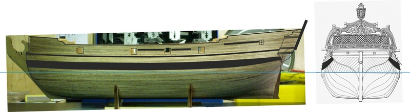

Hallo Freunde!
Habe für euch ein Vorschlag, wie Barkholzen (mehrzahl?) positioniert werden sollen. Ich besitze momentan leider keine theoretischen Kenntnisse wie es „sein soll“ :nixweis: . Deswegen habe einfach für die Verstärkung des Rumpfes gesetzt. Breitere 10mm für Bombarden und dünne 2mm für Kanonen. Werde mich sehr auf "historischbedingte" Empfehlungen freuen :hand:
Sascha.

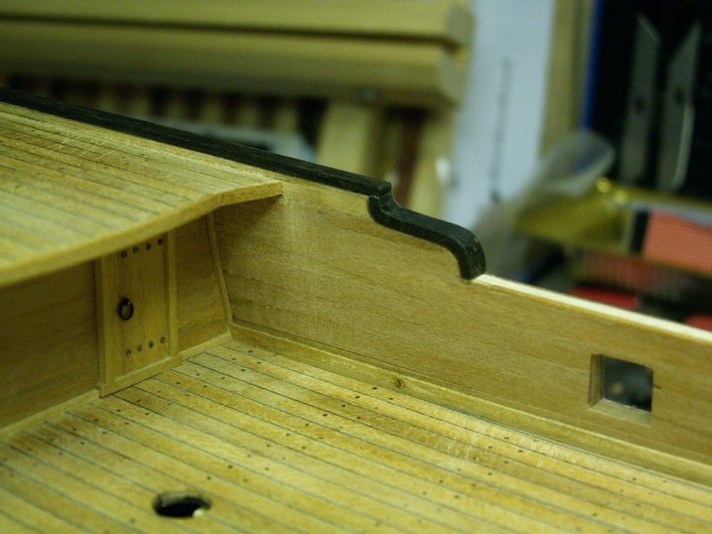

232
Montag, 1. April 2013, 20:24

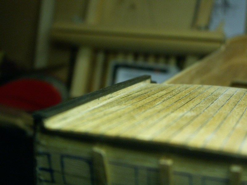

Hallo Alle!
Nach dem Urlaub habe ich noch nicht viel geleistet, aber nur ein Paar Bildchen… zur Erfrischung der Baubericht.
Erst habe ich die Wölbung für Deck Forner und Hinten nachgeholt:
Dazu habe ich angefangen mit Reling… aus Ebenholzleisten. Es sieht sehr schwarz aus, aber die Späne sind genau so schwarz und beschaffen ganz viel Schmutz. Was aus nicht so einfach weg geht. :bang:
Dazu die Überlegungen für die Masten und entsprechende Takelung laufen bei mir sehr intensiv. Das kommt aber nachher… Aber ein bildchen mit Bow. Nur einfach so 8)
Sascha.
PS. Zur ewige Diskussion über mini Blocks. Meine aktuelle Leistung…

Dienstag, 9. April 2013, 13:07
Hallo Chris!
Na gut, gut! :)
Es ist so gebaut, um die Möglichkeit zu haben, schnellstmöglich die Stenge runter zu bringen. Mit andere Worte: die Stenge ist hinten positioniert damit die mit untere Rehe nicht kollidiert. Ein historisches Bildchen
Ich finde es sehr interessant. Werde auf jeden Fall so machen…
Sascha.
