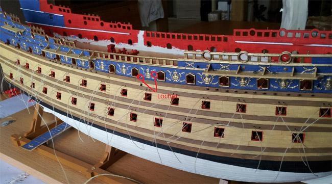

Da bastelt man zur Abwechslung mal wieder etwas vor sich hin und der Blick fällt auf folgendes (mal in nem alten Bild markiert):
Wieso sind da 2 Löcher... das sieht aus wie das Loch weiter hinten... da musste doch so ein Garn durch... aber auf Seite 8 der Bauanleitung nur durch das hintere.... seltsam... aber ich denke da müsste doch auch welche durch... so zum gleichen Zweck und so... *blätter* ... seltsam seltsam... *blätterbätter*... Seite 24 steht da müssen auch noch welche rein... aber das sind doch schon alle Kannonen angebracht und so und ich komm da gar nicht mehr ran :bang:
Lange Rede und gefluche, die Garn sind reingefummelt und vielleicht liest das ja jemand und vermeidet den Fehler (*guckt zu Bernd*)

Hallo! :wink:
Ich kenne den Bausatz nicht so genau. Aber so wie's aussieht, könnten das die Gatts für die Voruntersegelschoten bzw. die Großuntersegelhalsen sein?! Bis Du Dir sicher, dass Du die jetzt schon anbringen musst? Erfahrungsgemäß würde ich sagen, dass Du die auch später anbringen kannst, da irgendwo in der Nähe müssten sich an der Innenseite des Kuhlschanzkleides Klampen oder Kreuzhölzer befinden, wo diese Taue später belegt werden. Aber wie gesagt- das sind jetzt nur Vermutungen eines Außenstehenden... :nixweis:

Drake hat zur Verwendung recht :-)
Mit Gakel und Popel Scratchbauten: Die kleinen Geheimnisse der Schifflesbauer :-) kommst du da immer gut hin, wenn du aber Muffe hast, kannst du die Taue natürlich schon innen belegen und außen sauber aufgeschossen hängen lassen.
Aber nicht vergessen, die Schoten (also die nicht wasserfesten) sind mit die dicksten Taue des laufenden Gutes! Die Halsen sind dünner.

ie öffnungen welche du beschrieben hast sind die schoten des focksegels...mach es so wie daniel vorgeschlagen hat! selbiges gilt für die schoten des großsegels!

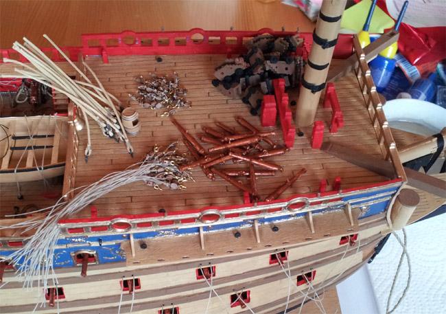

Nach den ganzem Text gibts jetzt wenigstens mal ein Bild als Zwischenstand. Und wo lagert man Kleinstteile am sichersten? Genau auf dem Schiff! :D

Hi
Deine Brooktaue scheinen recht unflexibel zu sein .
Kann das sein?
lg
Stef
234
Mittwoch, 12. Dezember 2012, 15:20
interessante unterbringung! :smilie:

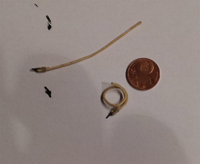

Ja und nein. Die sind starrer als normales Garn. Kommt auch etwas vom Färben liegt aber hauptsächlich daran, dass es eigentlich ein Wachsband und kein Garn ist. Gewisse Krümmungen behält es ohne Widerstand und ohne Kleben bei, was auch von Vorteil ist.

Ich glaub es nicht so recht.
lg
Stef
238
Mittwoch, 12. Dezember 2012, 16:53
Einmal gekräuselt:
Im Bau: Le Soleil Royal
Hypopyon
239
Mittwoch, 12. Dezember 2012, 19:43
Einmal gekräuselt
Sehr cooles Material. Gibts am Menschen auch. Kraeuselt sich da sogar von selbst. ;) Im Ernst. Was ist das? Gibts das auch in dünner?
240
Mittwoch, 12. Dezember 2012, 20:06
Wachsband aus dem Bastelladen (hier 1mm) gibts glaub ich nicht dünner.
