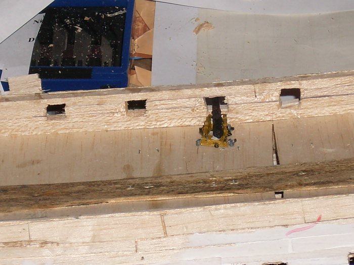

ah ok, daher der schlitz, passt dann
das was daniel da grad sagte, meinte ich.
du kommst bei starken böen schnell in eine extreme schräglage.
und manchmal kann man vorher noch so aufpassen und anpassen an den segeln, das es dennoch passiert.
und wenn ich deinen kamin innen nehme, der ja nur über die unteren stückpforten geht,dazu der plan das dort geschütze stehen sollen, einfahrbar...
das gibt nix weil dir der platz fehlt, außer du schneidest den kamin weg.
nur der kamin schützt die technik vor wasser.
verstehst du was ich meine?
dein plan für die luken ist ja ok, nur gibt es nicht genug platz für die umsetzung. und der optik nutzen effekt ist nie verkehrt, aber sicherheit für das schiff geht vor.
mehr als dichte steckgeschütze wird das nicht hergeben an der stelle
und selbst diese könnten noch probleme machen, je nach bauart.
wenn die pforten hinten dichtest, also zuklebst und da die steckgeschütze reinpiekst, dann passt das. (zumal alles dicht ist)
