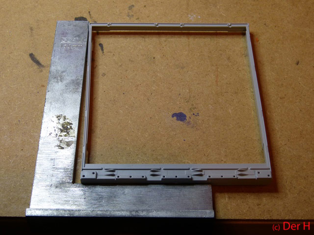

in kleinen Schritten geht es hier vorwärts. Ich habe mal begonnen, die ersten Teile vom Traileraufbau zusammen zu kleben. Seiten, Decke und Boden bestehen ja jeweils aus zwei Teilen, die verklebt werden müssen. Damit es grade wird habe ich mal zu bisher auf meinem Basteltisch ungewöhnlich großem Hilfsgerät gegriffen :D
Ich habe bei den Seitenwänden nur einmal die beiden Teile verklebt, die andere Seite soll ja zur hälfte geöffnet gezeigt werden. Die Seitenwand und das Dach wurden an den Außenseiten geschliffen und mit etwas aufgelöstem Gießast verspachtelt. Da bleibt noch was zu tun...

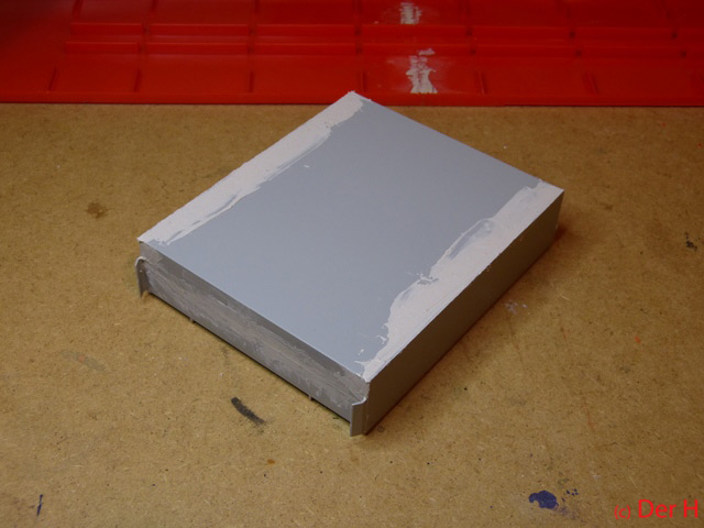

Auch an der Palettenkiste ist einiges an Schleifarbeit zu erwarten:
Der Türrahmen war ganz schön verzogen, ich habe ihn vorsichtig etwas gebogen, er war aber immer noch ganz schön schief (Das Foto wurde nach dem Biegen gemacht). Also musste auch hier ein Hilfsmittel her.

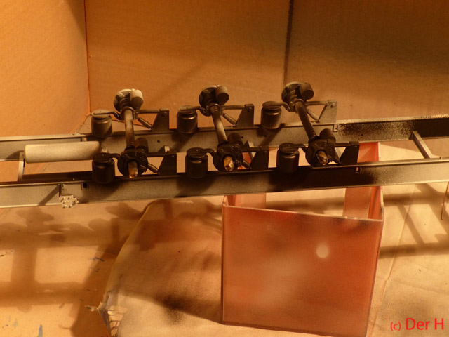

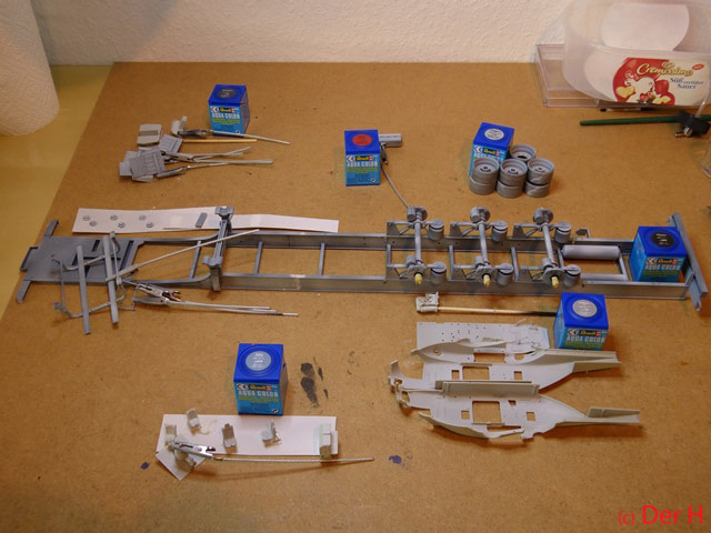

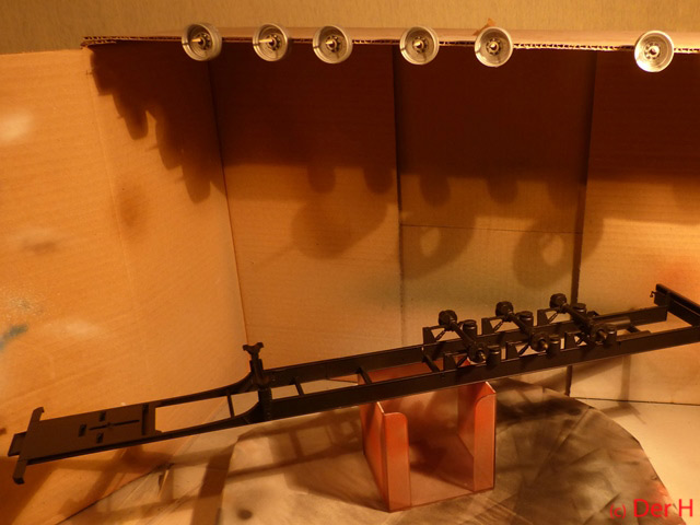

Update 16.02.2014
Hallo Modellbauer,
endlich kann ich auch wieder ein paar Fortschritte vom Curtainsider zeigen. Letztes Wochenende ging es nämlich leider mit dem Lackieren nicht wie geplant über die Bühne, so dass heute Nachsitzen angesetzt war. Hier also die Arbeiten der letzten Tage...
Da ich ja erstmals zwei Modelle parallel in Arbeit habe, wollte ich natürlich beim Lackieren die Gelegenheit nutzen und an beiden Modellen arbeiten. Also wurden die Teile den Farben nach sortiert und dann wurden die Farben angemischt.
In der ersten Runde wurde alles bis auf die schwarzen Teile (insbesondere der Rahmen) und die Felgen lackiert. hat auch prima geklappt. Am nächsten Tag war dann eigentlich der Rahmen dran, aber die Gun wollte leider nicht so, wie sie sollte. Also wurden die Arbeiten erst mal frustriert abgebrochen und der Luftpinsel gründlich gereinigt. So sah das enttäuschende Zwischenergebnis aus:
Heute habe ich mich dann noch mal an den Rahmen und die Felgen gewagt und es hat alles prima geklappt:
Es kann nun also mit der Fertigstellung des Rahmens weitergehen...

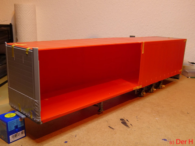

Ich habe noch eine Stellprobe mit dem Aufbau gemacht. Ich möchte nur eine halbe Seite geöffnet darstellen. So bleibt der DB Schenker Schriftzug sichtbar und die halb geöffnete Seite macht neugierig da mal reinzuschauen.
Das gefällt mir soweit schonmal ganz gut. Als nächstes stehen Versuche an, den aufgeschobenen Teil der Plane darzustellen. Vom Ergebnis werde ich Euch dann berichten.

214
Sonntag, 16. Februar 2014, 20:07
Hi Henning,
sieht bis hierher schon mal super aus, aber hast du die Teile vom Aufbau schon zusammengeklebt? Wenn nicht, dann dreh die vordere Wand um dann passt das! ;)
LG Tobi :wink:
215
Sonntag, 16. Februar 2014, 20:16
:abhau: Das hab ich ja erst jetzt gesehen :abhau:
Ist natürlich nur mit Tape zusammengesetzt, um mal einen Eindruck zu bekommen. Bis da was geklebt wird ist noch einiges zu tun, der Trailer muss ja auch von innen gestalltet werden...

216
Sonntag, 16. Februar 2014, 21:31
Das mit der nur teilweise geöffneten Seite ist absolut realistisch. Wir Kraftfahrer sind ja faule Hunde und vermeiden überflüssige Arbeit
:lol:
Wenn Du die hintere Hälfte geschlossen lassen willst, solltest Du nur im vorderen Viertel die Bretter rausnehmen -- vor dem zweiten Viertel hängt dann ja die aufgeschobene Plane. Wenn Du ein paar Tage Geduld hast, mach ich Dir gerne mal einen Schmitz-Trailer (allerdings einen Mega) so auf und fotografiere, wie das aussieht. (Gleich morgen geht nicht, ausgerechnet jetzt fahre ich mit einem Krone Megaliner Automotive herum. Davon werde ich zwar auch Bilder machen, aber das bringt Dir nix.)
Achte dann bitte darauf, die in den hinteren drei Vierteln evtl. stehenbleibende Ladung gut zu sichern, insbesondere die erste Reihe vor der freiwerdenden Fläche. Alternativ kannst Du aber auch den Trailer bis auf einen Rest im ersten Viertel leer lassen, dann ist der Kollege halt mit seiner Ablade-Runde fast fertig und wartet gerade beim letzten Kunden auf den Staplerfahrer :kaffee: Die Gurte könntest Du dann auch bereits geöffnet darstellen, wenn Du möchtest. Wie gesagt, Bilder kommen die Tage ...
Liebe Grüße, Ermel.
217
Montag, 17. Februar 2014, 12:55
Hallo Henning, also bin ja begeistert von deinem Projekt :respekt: :dafür: allerdings wenn du deinen geöffneten Auflieger realistisch wirken lassen willst solltest du über die halb geöffnete Plane nochmal nachdenken, denn um die Plane seitlich zu öffnen (wenn auch nur Teilweise) muß mann trotzdem alle Planenverschlüsse seitlich öffnen und die Plane entspannen, sonst kann mann sie vorne oder auch hinten nicht aushängen.(Das hat mich selber Jahrelang geärgert X( )
Also ich würde die Plane komplett neu gestalten auf der Seite,hab dir mal ein Bild von einem geöffnetem Auflieger angehängt wo mann das gut erkennen kann.
Mfg.Berni
218
Montag, 17. Februar 2014, 18:28
vielen Dank für Eure Anmerkungen und Überlegungen! Muss dann mal sehen, was ich daraus mache. Meine Idee mit der halbgeöffneten Seite gefällt mir nämlich ganz gut. Und ist auch etwas einfacher umzusetzen. Sonst muss der Schriftzug ja auf den gefalteten Teil... Das Foto ist auf jeden Fall schon mal interessant.
Henning

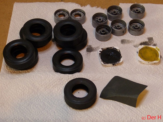

Donnerstag, 20. Februar 2014, 21:27
Update 20.02.2014
Hallo Modellbauer,
auch wenn es zur Zeit nicht die ganz großen Baufortschritte gibt, so geht es doch stetig voran. Zum einen habe ich einige Lackierarbeiten an den Kleinteilen für den Rahmen durchgeführt und zum anderen standen jede Menge Schleifarbeiten auf dem Programm. Die Reifen wurden mit Schmirgelpapier bearbeitet, um ihnen ein natürliches Aussehen zu verschaffen.
Außerdem wurden die Nähte der Teile vom Aufbau ein zweites Mal geschliffen, nachdem ich die noch verbliebenen Macken mit gelöstem Gießast verspachtelt habe. (Der Hubschrauber im Hintergrund verlangt übrigens auch sehr viel Schleifarbeit)
Und dann habe ich mal mit der Serienfertigung der Euro-Paletten begonnen. :D Damit das Zuschneiden der Leisten zügig vorangeht habe ich eine kleine Vorrichtung gebaut. So war es ganz leicht, alle Teile auf die gleiche Länge zu bekommen.
Und das ist der Vorrat an Leisten für 20 Paletten :ok:
Jetzt muss ich noch die Klötze machen, die dazwischen kommen...

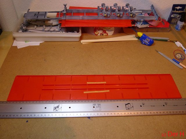

Montag, 10. März 2014, 20:49
Update 10.03.2014
Hallo Modellbauer,
es gibt mal wieder ein kleines Update von meinem Curtainsider. Dem Bausatz liegen leider keine Klarteile bei, da hat sich Italeri einen Spritzling gespart. Also müssen die Lampen und Rückstrahler auf andere Weise zu einem realistischen Aussehen gebracht werden - und zwar mit Klarfarben auf Bare Metal Folie. Dazu habe ich die Teile zunächst mit BMF beklebt. Die passt sich so gut an, dass die Struktur gut erhalten bleibt.
Dann wird die Klarfarbe in zwei Schichten aufgebracht. Rot ist schon mal geschafft und trocknet gerade:
Parallel dazu habe ich mich mal an den Innenausbau des Trailers gemacht. Italeri hat sogar die Innenseiten gestalltet, allerdings entspricht das nicht meinen Vorstellungen. Abgesehen davon, dass die Strukturen nicht besonders toll sind wurde die Seite auch nur in drei statt vier Elemente geteilt.
Um hier nicht in endlosen Spachtel und Schleifarbeiten zu enden werde ich einfach ein Stück 0,5er Plastikplatte davor setzen. Darauf kommen dann die senkrechten Stützen aus Vierkantprofilen und die Spriegel aus Holz. Hier der Zuschnitt:
und hier eine erste Stell Liegeprobe:
Es fehlen noch die Halterungen in die die Spriegel eingehängt werden, aber soweit gefällt mir das schon mal ganz gut. :D

Montag, 10. März 2014, 21:29
prima, dass Euch die Baufortschritte gefallen :ok:
@Tobi: BMF - Bare Metal Foil ist eine sehr dünne, selbstklebende Folie. Wird hauptsächlich verwendet um Chrome darzustellen, gibt es aber auch in anderen Farben. Ich habe die Folie z.B. auch an der Zugmschine für die Frontscheinwerfer benutzt => klick. Ich kann das Zeug nur empfehlen, ist echt klasse. Kaufen kann man das z.B. hier oder in vielen anderen Shops.
Henning
