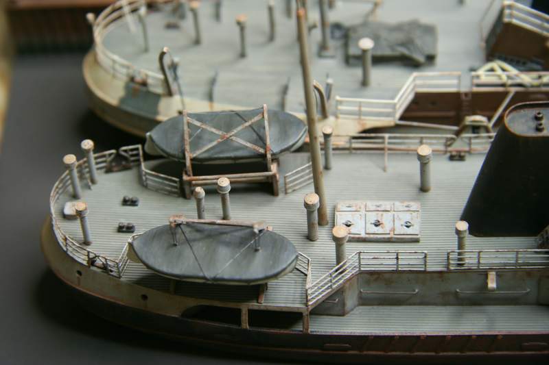

Meine in den letzten Tagen freigeschaufelte Zeit habe ich genutzt, um weitere Kleinteile für den Trawler zu basteln und zu bemalen - Schließlich sollen Schiff und Diorama bis Wettringen fertig sein...
Zuerst hab ich im auf dem Peildeck zwei Pilzlüfter spendiert. Ich habe auf einigen Vorbildfotos gesehen, dass diese bei manchen Trawlern die vorher ziemlich üblichen Windhutzen ersetzten. Da mein erster Trawler damals selbsgemachte Windhutzen bekommen hat, dachte ich, ich erzeuge hier mal etwas Abwechslung:

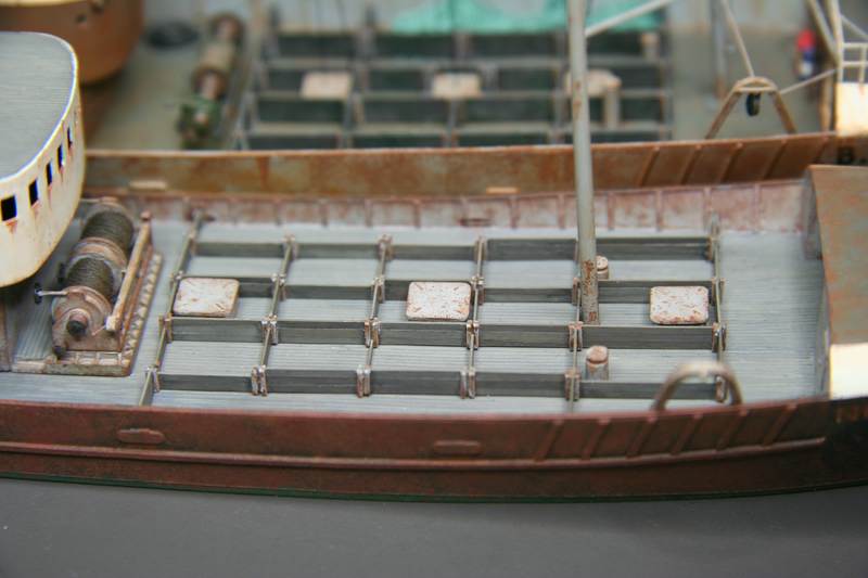

Weiter ging es anschließend auf dem Arbeitsdeck. Hier hab ich endlich die drei Fischluken gebastelt, sowie die zwei "Poller", die für das Umlenken der Netztrossen zuständig sind. Auch die Netzgalgen sind soweit fertig, aber bisher nur lose an die Reling angelehnt. Sie werden später verklebt, wenn sie nicht mehr bei den Bauarbeiten stören...
So langsam füllt sich das Deck :D

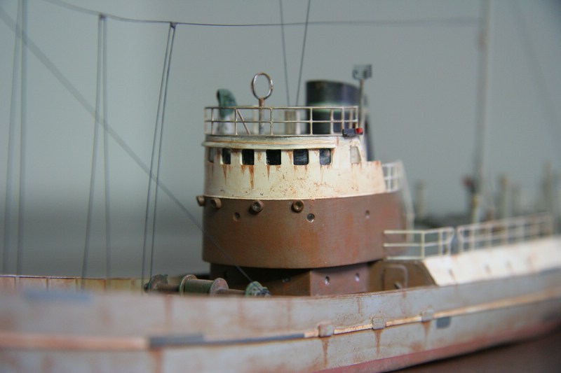

Um einen Überblick über die noch zu machenden Arbeiten zu bekommen, habe ich mich dazu entschlossen, den Trawler von achtern an Deck für Deck (soweit es arbeitstechnisch Sinn ergibt) fertig zu bauen. Begonnen hab ich also mit dem Bootsdeck, an dem die Arbeiten auch so gut wie abgeschlossen sind. Seht selbst:
Was habe ich hier gemacht? Die Davits mit den Beibooten wurden auf Deck befestigt, die Reling zurechtgeschnippelt, gebogen, bemalt, gealtert und festgeklebt, gleiches geschah mit der Lüfter-Armada, ach ja und dann hab ich noch die Poller positioniert und aufgeklebt. Auf der rechten Bildseite seht ihr außerdem, dass das Peildeck und die Laufgänge zur Brücke ebenfalls ihre Reling bekommen haben. Die Niedergänge, die an Backbord und Steuerbord vom Schornstein Richtung Brücke führen (auf dem Bild schlecht zu erkennen), hab ich aus Ätzteilresten zusammengebastelt. Sie hätten mir fast den letzten Nerv geraubt :cracy:
Die Poller hab ich aus alten Bausatzresten in Resin abgegossen. Dafür hab ich mir eine Form erstellt, die ca. 20 Poller in verschiedenen Varianten enthält. Was eben so zur Verfügung stand... Zwar sind die Teile so klein, dass trotz Sorgfalt der ein oder andere Poller durch Lufteinschlüsse unbrauchbar wird, aber das Resultat sieht immer noch besser aus als selbstgebastelte Poller aus Sheet - Find ich zumindest... Außerdem kann ich die Silikonform ganz gut mit Restmengen von zu reichhaltig angemischtem Resin füllen, wenn ich mal etwas anderes gieße.
Nochmal die Brücke:
Für die Reling müssen sie echt schlechte Farbe benutzt haben, so rostig wie die ist... :huh:
Auf dem Arbeitsdeck kamen zwei Synthetiknetze in die Kästen. Hier sind die Arbeiten wie gesagt noch nicht abgeschlossen:
Zu guter Letzt noch ein Foto der Netzgalgen mit den beiden Scheerbrettern. Sie werden in den nächsten Tagen auch ihren Platz auf dem Arbeitsdeck finden.

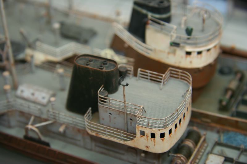

Der achtere Netzgalgen wurde an seinem Platz festgeklebt und mit Verstärkungen versehen. Außerdem führt jetzt eine Leiter aufs Bootsdeck. Auch das Scheerbrett sitzt jetzt am endgültigen Platz:
Im Bugbereich das Gleiche:
Auf dem Arbeitsdeck hab ich jene losen Trennbretter verteilt, die in der Realität vor allem durch das Platzieren der Netze in den Fischkästen irgendwo hingemusst hätten:
Der vordere Mast hat eine Leiter bekommen:
Die Reling auf der Back ist auch fast fertig zum Lackieren...
Und zu guter Letzt hab ich dem Kahn noch ein Radar samt Mast spendiert, wie man sie häufig auf alten Fotos von diesen Trawlern sieht:
Die Radar"schüssel" entstand aus geätztem Gitter von Saemann...

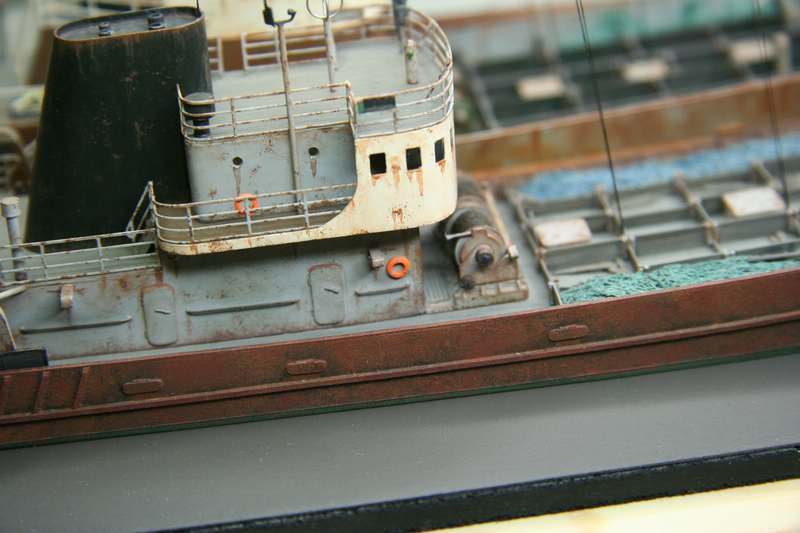

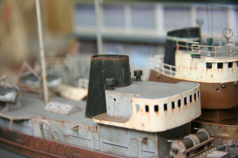

Also wurde zunächst mal das Backdeck fertiggestellt:
Als nächstes war das Peildeck an der Reihe. Hier hab ich aus dünnem Draht einen Peilrahmen gebastelt, aus etwas Rundmaterial einen Kompass und aus einem Stück Sheet und einem Fetzen Taschentuch einen abgedeckten Suchscheinwerfer:
Außerdem kamen noch Positionslichter an die Reling des Peildecks...
Als nächstes hab ich in einen Rundstab ein Loch gebohrt und dann scheibchenweise dünne Stücke davon abgeschnitten, die Rettungsringe darstellen sollen. Verteilt wurden sie übers ganze Schiff.
Dann war auch endlich mal die Takelage dran - Sie ist noch nicht vollständig, aber schon zu großen Teilen fertig:
Ach ja und bevor ich nicht mehr ordentlich an die Brückenfenster herankomme, hab ich sie (wie auch alle Bullaugen) verglast. Auf Fotos sieht man davon echt nicht viel:
So sieht also der aktuelle Bauzustand aus. Viel ist nicht mehr zu tun, dem werde ich mich (falls ich dazu komme) in den nächsten Tagen widmen und euch auf dem Laufenden halten :)
