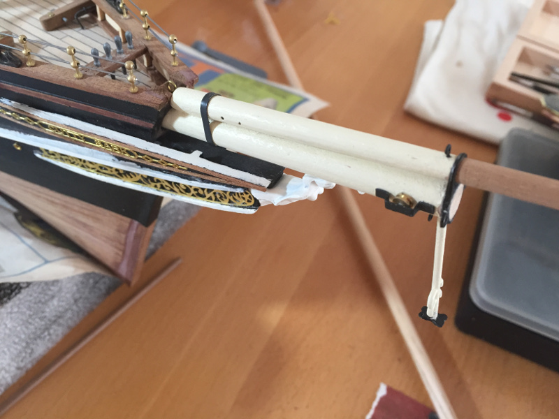

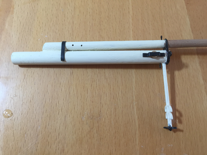

So, an meiner Cutty gehts jetzt mal weiter, ich habe angefangen den Bugspriet zu bauen und er ist teilweise fertig.
Oh man, wenn ich mir die Bilder so anschaue, diese Nahaufnahmen entlarven ja auch jeden kleinen Fehler... Da werde ich wohl nochmal nachbessern müssen.
Bugspriet zur Probe montiert.
Grüße!Jan

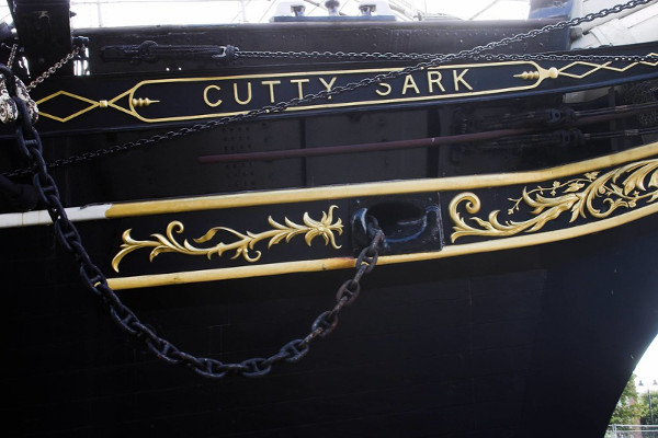

Eine Frage in die Runde: Ich wollte gerade die Ketten am Bugspriet montieren, dabei stelle ich mir soeben die Frage ob selbige im Original wirklich so geglänzt haben - ich vermute eher nicht... Was macht Ihr mit so Ketten? Das Messing so lassen oder einfärben?
Hier noch ein paar Bilder von der Werft...

Samstag, 7. September 2019, 15:57
Schönes Schiff!
Ketten kann man am besten brünieren, also chemisch färben. Gibt da etliche verschiedene geeignete Produkte, nicht nur modellbauspezifisch. Einfach mal Brüniermittel googeln.
  • »spaceduck« ist der Autor dieses Themas
Beiträge: 799
Realname: Jan
Wohnort: Landsberg am Lech
226
Sonntag, 8. September 2019, 19:45
Brüniermittel habe ich bereits, mir ging’s eher um die Frage: Färben Ja/Nein.
Grüße, Jan

Kette Färben ja oder nein?
Wenn du ein historisch korrektes Modell baust, dann muss die Kette gefärbt werden.
Wenn du ein Modell baust was dir gefallen soll, dann kannst du die Ketten so lassen.
Ich werde die bei meiner Cutty so Messingfarbig lassen. Das finde ich schöner.

Freut mich, daß es weitergeht.
Die Ketten kannst Du getrost so lassen. Ich habe Dir per mail Fotos geschickt und man kann deutlich sehen, daß die Ketten oxidieren und dunkler werden (wahrscheinlich bei uns in Brasilien wegen dem Klima schneller als bei Euch in Deutschland), aber ich finde es sieht so ganz gut aus.

Hallo! :wink:
Ich brüniere Messingteile immer mit dem Brüniermittel von Krick . Es gibt wahrscheinlich bessere, was Abrieb- und Kratzfestigkeit anbelangt, aber für meine Zwecke reicht es. Am, besten die zu brünierenden Teile vorher reinigen, z.B. Spiritus oder Bremesenreiniger.
Die Metallteile an Schiffen waren häufig gegen Korrosin geschützt durch Ölschwärzen, später auch stumpf lackiert.

Hallo Jan, :wink:
ich würde das Brünieren oder Schwärzen der Ketten vorziehen, da die Beweglichkeit der Kettenglieder untereinander gewährleistet ist.
Bei einem Farbauftrag würden sehr wahrscheinlich die Kettenglieder miteinander verkleben und die Kette dadurch steif werden.

@Marco: Meine Ketten liegen seit 5 Jahren hier um und glänzen noch wie am ersten Tag... Muss wohl wirklich am Klima in Brasilien liegen ;)
Ich könnte Dir die Dinger zusenden und Du schickst Sie mir nach 2 Jahren zurück! :pfeif:
@Chris & Joachim: Ich habe die Brünierung von Fohrmann Werkzeuge, leider ist das Zeug nicht so dolle, trotz entfetten bleibt ca, 50% blank. Ich habe mir jetzt mal das Zeug von Ballistol bestellt. Momerntan habe ich Versuche mit Revell Farbe am Laufen, aber stimmt, die Kettenglieder pappen durch die Farbe ganz schön zusammen. Könnte aber auch OK sein, denn ich vermute die Ketten waren schon gut ölig und batzig damals - die Farbe würde das ganz gut nachbilden.

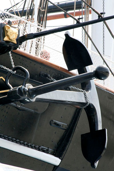

In der Zwischenzeit habe ich mich mit den Ankern beschäftigt und bin mal wieder auf Fehler in der AL Bauanleitung bzw. im Bausatz gestoßen. Nun, langsam nervt es aber ich versuche das beste daraus zu machen und auch potentiellen Nachbauern hier ein paar Tipps zu geben. Also das Ding "Out of the box" nach Anleitung zu bauen würde mich jetzt überhaupt nicht zufriedenstellen.
Da wäre als erste Baustelle mal die Ankerklüse rechts unten im Bild: Pos. 93 ist ein Augbolzen an dem die Ankerkette einfach dranhängt!? Nicht wirklich, oder? :(
Die zweite Baustelle betrifft die Befestigung der Anker welche lt. AL an den Ankerkränen Pos. 148 hängen sollen. Im Original sieht das gänzlich anders aus, auch kann ich diese Ankerkräne auf den Originalfotos nicht entdecken. Weiß jemand ob es die früher gab, jetzt abgebaut sind oder ob AL da einen Phantasieaufbau abgedruckt hat?
Hier mal noch Fotos vom Vorbild:
Ankerklüse:
Anker:
236

Donnerstag, 19. September 2019, 18:26
Hallo Jan, :wink:
den Ankerdavit gab es. Er war transportabel. Seine Halterung bzw. die Löcher befanden sich an der Achterkante der Back steuer- und backbord.
Ebenfalls wurde er gebraucht zum Ausbringen des Fallreeps an Steuerbord achtern vor dem Poopdeck. Die Halterung war außen an der Bordwand.
Der Anker war nicht so auf keinen Fall befestigt wie auf dem Bild im Mondfeld. Bei Interesse, in meinem Baubericht der Cutty Sark II habe ich ein Bild, wie ich das Problem
gelöst habe. Es kommt dem Original auf Deinen Fotos sehr nahe.
Gruß Joachim :ahoi:

Hallo Joachim,
Es gibt hier im Forum die unterschiedlichsten Aussagen zu den Ankerdavits, von Ja bis nicht vorhanden ist alles dabei. Ich habe mich jetzt entschieden diese Baustelle erstmal offen zu lassen und mich weiter dem Bugspriet zu widmen. Kommt Zeit kommt Rat...
Jan
