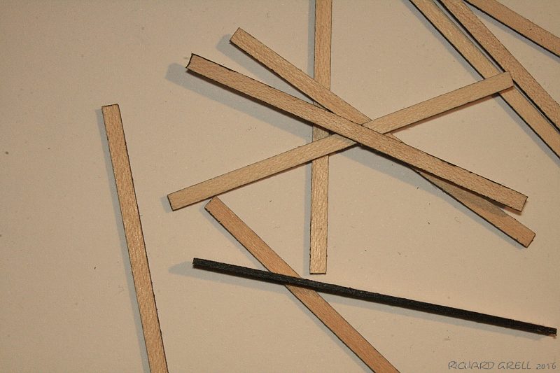

0.6mm, wahrscheinlich fertig zugeschnitten gekauft? Das hört sich nach Furnier an, welches normalerweise geschält wird. Ich befürchte, dass Du das "Franselige" nicht ganz wegbekommen wirst.
Hast Du schon versucht Dir Leisten aus den beiden Kanteln zu schneiden?

Hallo william, hallo victory78,
ich verwende für meine Planken ebenfalls Ahorn - Leisten 3x1 mm. Die lasse ich mir in 1.000-mm-Längen liefern. Nach dem Ablängen schleife ich die Kanten und streiche sie dann mit Acrylfarbe an.
Wie zu sehen ist, zieht die Farbe - auch an den Stirnseiten - nicht in das Holz ein. Bei den im unteren Foto eingekreisten Stellen ist die Farbe ein wenig zwischen die zusammen geklemmten Leisten gezogen. Das passiert aber in der Regel immer nur auf einer Seite der Leiste, so das
ich sie noch verwenden kann. Wenn mal eine Planke auf beiden Seiten so aussieht, brauche ich sie für kürzere Passstücke oder sie wird aussortiert.
Vielleicht kann ich euch damit weiter helfen.

Versuche es einmal damit dass Du die Kanten zuerst mit Klebstoff einschmierst. Trocknen lassen und dann vorsichtig anschleifen. Bei der Methode zieht auch die Farbe beim kalfattern nicht in das Holz. Ansonsten nimm dicke Leisten. Bei der dünnen Stärke wirst Du auch später vielleicht Probleme bekommen das Deck plan zu schleifen. Viel Spiel ist da nicht bis Du auf die Grundplatte durch bist.
