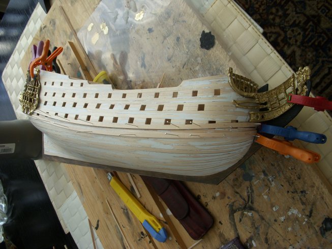

Hallo Roland,
ja, mir bleibt nichts anderes übrig als das obere Barkholz am Bug in die Stückpforten zu ziehen ;( . Es schaut auch nicht schlecht aus nur eben entspricht es nicht dem Museumsmodell :bang: .
Hab eben nochmal den Bauplan begutachtet, da laufen die Barkhölzer total falsch :bang: :bang: :bang:

Dienstag, 30. Dezember 2014, 11:05
Also hier läuft das Barkholz auch tangierend in den Pfortenverlauf, wie man sieht. Wäre es bei Dir deutlich mehr?

Dienstag, 30. Dezember 2014, 11:21
Hallo Chris,
ja, bei mir läuft das Barkholz mittig durch die Stückpforte, auch muss ich das obere Barkholz im Bereich des Hecks etwas höher ziehen daamit das untere Barkholz richtig in die Seitentasche läuft und der Abstand zwischen den Barkhölzern nicht zu klein wird. ich muss noch eine Linie finden die schön aussieht, erst dann kann ich mit der Zweitbeplankung anfangen da diese ja den Barkhölzern folgen muss. Ich bin gespannt wie das werden wird da die Barkhölzer doch ne schöne Spannung nach oben (an Bug und Heck) haben werden.

Ist es möglich, die Galion strategisch ein wenig abzusenken?

Dienstag, 30. Dezember 2014, 12:35
Hallo Oli,
ich habe hier ein wenig mitgelesen. Hatte den Bausatz der schönen Prince auch auf dem Tisch.
Sorry, das Problem liegt hier bei den teilweise zu niedrig eingeschnittenen Stückpforten und nicht an dem gegossenen Galion.
Die eingeschnittenen Stückpforten scheinen mir an deinem Modell im Vorschiff der Linie der Erstbeplankung zu folgen und nicht dem eigentlichen Deckssprung. Schau Dir schon alleine die Position der erste Stückpforte des oberen Geschützdecks zu dem kurzen Deck auf dem der Bugspriet durchgeht an, bei dir liegt die Unterkante dieser Stückpforte quasi auf Deckniveau und nicht wie es richtig wäre ein gutes Stück oberhalb des Decks. Das gleiche gilt auch für die vorderen Stückpforten der beiden anderen Geschützdecks.
Wenn Du mir deine E-Mail Adresse schickst kann ich Dir eine Datei schicken die hilfreich sein wird die richtigen Positionen für die Stückpforten zu finden.
Es wäre schade wenn Du den Spaß am Modell verlieren würdest, denn noch ist alles korrigierbar.

Mahlzeit @all,
@Schmidt, leider kann ich die Galion nicht weiter absenken da sonst die Linie mit der Galionsfigur nicht mehr passt, der Spalt zwischen Pferdchen und Galionsspant würde dann nicht mehr passen, bei 1:144 sind schon 0,5 mm ein Wahnsinn. Es geht hier nur um zehntel Millimeter, darum bin ich mitlerweile ca. 10 Stunden dabei das ganze auszurichten :bang: :bang: :bang: :bang: :bang: .
Ich hab jetzt mal die beiden Barkhölzer mit Stecknadeln angeheftet und versucht eine Linie zu finden so das Galion und Seitentaschen eingermassen harmonisch mit den barkhölzern wirken und der Abstand zwischen den Hölzern einigermassen passt, hier mal paar Bilder, was mein Ihr ? einstampfen und ein anderes Schiff bauen oder so lassen ? Jede andere Barkholzführung sieht irgend wie komisch aus. Vorne und hinten bin mit den Hölzern zu hoch aber anders geht es nicht :will:
Bitte ehrliche Meinungen, im schlimmsten Fall wird es eben nichts mit der Prince und sie wird verschrottet

Dienstag, 30. Dezember 2014, 13:27
Hallo Oli,
Hallo ARGOS,
Du hast teilweise recht, die vorderen Stückpforten könnten gegenüber dem vorderen Minideck etwas höher sein, wenn ich mir den Verlauf der Stückpforten des Museumsmodell ansehe dann würde ich aber mit den Pforten gegenüber der Linie wieder zu hoch kommen. Wenn ich die Barkhölzer vorne anhebe damit die Obere in die Galion läuft stimmt die Linie Barkholz-Galion auch nicht mehr und die Stückpforten dort noch anzuheben würde auch nicht mehr stimmig aussehen. Das Problem liegt wirklich an der Galion, sprich dem Teil wo die Ankerklüsen sind, das müsste etwas tiefer sein (2 mm), damit wäre alles gelöst, man sieht es auch am Guss das der um nen Tick nach hinten hin runter gehören würde, dann würde der ganze Schwung passen. Ich sende Dir per PN meine email.

Dienstag, 30. Dezember 2014, 13:33
Also ich sehe nach wie vor ziemlich unterschiedliche Deckshöhen wenn ich mir die Pforten ansehe ...
vermutlich resultieren daraus die anderen Probleme ...
wenn ich mir zum Beispiel die Öffnungen für die Ankertaue ansehe dann frage ich mich auf welchem Deck die Taue wohl ankommen sollen ?
Vielleicht definierst du zuerst die Position der Metallteile ... sie haben unveränderliche Maße ...
Legst dann die Barkhölzern passend .... und dann erst passend zum jeweiligen Decksverlauf die Stückpforten ...
wenn ich mir viele Gemälde van de Veldes anschaue dann schneiden wenigstens die alten Holländer fröhlich quer durch die Barkhölzer
daß das nicht einfach wird ist klar mit drei nicht klar definierten Variablen
Mach sie (fast) alle wieder zu und auf ein Neues ... verloren ist bei dem tollen Rumpf doch noch gar nichts ...
wenn später die zweite Beplankung drüber kommt wirst Du von den ganzen Korrekturen darunter doch überhaupt nichts mehr sehen.
Markus

Dienstag, 30. Dezember 2014, 14:05
Hallo Markus,
vielleicht kommt es auf den Bildern nicht so rüber, aber die Abstände der Stückpforten horizontal sind gleich. Die gesamten Stückpforten anheben (die unteren Reihen) würde dann zu gedrungen aussehen. Ich werde die vorderen Stückpforten noch um nen Tick heben aber ändern wird es nicht viel, ich bleibe bei meiner Aussage und Meinung das der untere Teil der Galion zu hoch ist :!! das sieht man schon an der Positon der Ankerklüsen, die sind viel zu hoch wie Du schon festgestellt hast.

Dienstag, 30. Dezember 2014, 17:32
Hallo Oliver,
Bin ja kein Segelschiffsexperte aber kannst Du nicht die erhöhte Back wegnehmen und dann die komplette Galion soweit tiefersetzen, dass die Ankerklüsen in Höhe der Stückpforten kommen?
Soweit ich's auf die Schnelle gegoogled habe gehört die erhöhte Schanz im Bereich des Backdecks so gar nicht dahin, stattdessen gibt es da nur eine offene Reling.
Momentan sieht das Vorschiff ein bisschen so aus wie Oppa, der sich die Hose zu hoch gezogen hat ;-)
Ansonsten sieht doch alles total super aus, viel zu schade zum verwerfen.

heute Nachmittag hab ich einen Linienriss der Prince bekommen und gleich mal mit meinem Modell verglichen, also eigentlich passt bei mir soweit alles. Nur die vorderen Pforten gehören einen Tick nach oben, Barkholz passt eigentlich auch, Galion passt nicht (wie vermutet hinten zu schmal, die müsste fächerförmiger sein :!! ). Um die Diskussion jetzt zu finalisieren: die Barkhölzer werde ich so lassen, die Stückpforten werden vorne minimal gehoben, hinten geht nicht da ich hier von der Seitentasche und vom Heckspiegel abhängig bin. Damit wird der Verlauf aller Barkhölzer nicht ganz dem Museumsmodell entsprechen....
@Schmidt, hab ich auch am Nachmittag probiert, dann wird das ganze noch schlimmer ;( ;( ;( ;( , die Gussteile SIND DAS PROBLEM, wenn ich mich an die halte dann schmeiss ich den Pott sofort in den Müll :bang: :bang: :bang:

Hallo Stefan,
die Back ist noch nicht runter geschliffen (da hab ich nen Fehler gemacht, bzw. wollte ich wissen wie es mit der Reling dann in etwa aussieht). Die Galion kann ich nicht senken da sonst der ganze Vordersteven samt Galionsfigur auch runter muss, also massive Arbeiten am Kiel und dann wäre ich dort wieder zu tief :bang: :bang: :bang: .
Ich geh jetzt erst mal Esse und schau wie es morgen auf mich wirkt...

Dienstag, 30. Dezember 2014, 18:26
Hallo Oliver,
kann mir ehrlich gesagt nicht vorstellen, dass das Tiefersetzen der Galion ein so großer Aufwand wäre.
Der Vorsteven kann doch bleiben wie er ist.
habe mir erlaubt Dein Foto mal entsprechend zu bearbeiten, der Vorsteven ist dabei unverändert:

Dienstag, 30. Dezember 2014, 18:34
Genial!! 8o Das könnte klappen. Ansonsten, wenn Du Röler's Weg doch in Erwägung ziehen wolltest- die Schnitzereien könnte man abformen und aus Resin Reproduzieren und die Rückseite zurechtschleifen. Das geht garantiert!! Ist natürlich ein bisschen Mehrarbeit...

Guten Abend nochmal,
nö, die Gallion kann ich nicht runter setzen, dann würde die Linie mit dem Pferdchen nicht mehr passen ;(
233
Mittwoch, 31. Dezember 2014, 07:51
Sorry, habe mich auch ganz falsch ausgedrückt. ich meinte eigentlich die Galion plus den gesamten Spritzguss-Vorbau am Vorsteven heruntersetzen.
Schau Dir meine Fotomontage vielleicht nochmal genauer an.
Ich finde es sähe deutlich harmonischer aus.
Stefan

Guten Morgen liebe Berater :ok: ,
ich hab das eben mal mit dem runter setzen der ganzen Galion mittels Karton simuliert. Das Problem bei der Lösung ist das dann das ganze Vorschiff irgend wie zu tief ist und der Schwung aus dem Rumpf ist, der Abstand Galion zu Bugsprit schaut dann zu gross aus. Es macht keinen harmonischen Eindruck mehr ;( .

Mittwoch, 31. Dezember 2014, 11:03
hi oli, dann mach das einfach auf DEINE art und lass die barkhölzer VORNE mittig durch die stückpforten gehen!

So, ich hab jetzt die vorderen Stückpforten nochmal um ca 1,5 mm angehoben und das obere schmale Barkholz mit einer Leiste dargestellt. Da auf diesem schmalen Barkholz die Rüstbretter von Fock- und Hauptmast sitzen ist die Position recht wichtig damit dann die Rüstbretter nicht in die Stückpforten laufen ein weiteres schmales Barkholz kommt dann drunter hin. Ich denke ich werde die ganze Sache so umsetzen.
@Roland, bei der Fly war der Heckspiegel zu hoch. Wenn dann alle Anbauteile dran sind (Rüstbretter, Anker, Jungfern und und und) dann fällt es auch nicht mehr auf. Ich denke bei der Prince wird das ähnlich werden....

....yo.....das wird geil!!! auch der schwung ist perfekt! das anheben der pforten hat sich gelohnt, auch wenn's nur ein 1,5mm waren!!! :ok:

Ja, die 1,5 mm machen bei 1:144 unheimlich viel aus, die zweite Seite ist jetzt auch fertig und somit kann ein finales Spachteln und Schleifen erfolgen bevor die Zweitbeplankung drauf kommt. Leider hab ich keine Spachtelmasse mehr da und somit muss ich eine kleine Pause einlegen.
