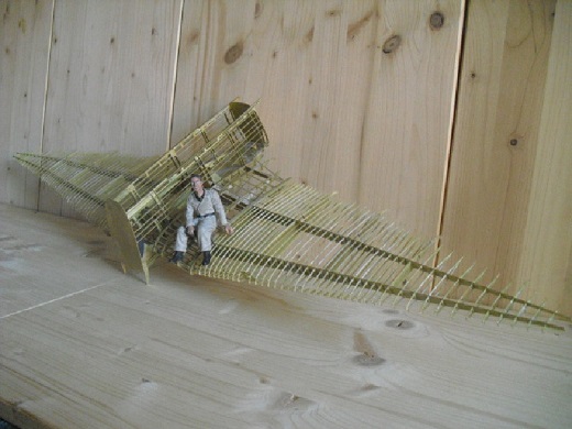

212
Dienstag, 22. September 2015, 09:27

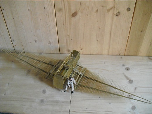

Wahnsinn, jetzt wird's schwierig alles auf Bild zu bekommen ...
Da 1:16 "mein" Maßstab ist und ich die Größe der Figur gut abschätzen kann, kann ich mir den Brocken bis jetzt richtig gut vorstellen.
Mach mal bitte ein Bild gerade von vorn, ich möchte den Knick, die Linie der Tragflächen mal sehen. DANKE
213
Dienstag, 22. September 2015, 11:04
Hallo Marek,
gerne werde ich Deinem Wunsch nachkommen.
Leider wirst Du Dich noch 14 Tage gedulden müssen, da ich gerade dienstlich unterwegs bin und keinen Zugang zu
meinem Modell habe. Die Bauberichte, die Ihr bis dahin zu sehen bekommt, sind aus der "Konserve".

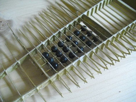

weiter geht es bei mir etwas Abwechslung in Heft 84.
Hier haben wir 36 Holzkugeln und 3 Messingrundstäbe zum Bau der Sauerstoffkugelanlagen.
Weiterhin das erste Bauteil für die Tragflächenverkleidung (dieses wird erst zu einem späteren Zeitpunkt verbaut).
In Muttis Küche habe ich noch zwei alte Rouladennadeln gefunden und diese als Anstrichhilfe für die Holzkugeln missbraucht.
Nach Anstrich und Trocknung wurden die "Sauerstoffkugeln" aufgefädelt und in die Tragflächenöffnungen beider Flügel eingebaut.

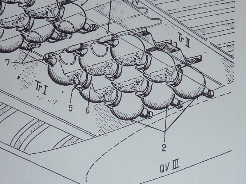

so einzeln sehen die Sauerstofftanks merkwürdig aus bzw. sind völlig falsch positioniert / angebracht.
Hier mal ein Bild aus dem Fliegerhandbuch der STUKA G2
Die Sauerstofftanks sind in 3er Gruppe zusammengefasst und die Kugeln sollten irgendwie mit einer Art Flansch verbunden sein.
Hier nochmal ein Bild von Originalen Sauerstoff Tanks. Gut zu sehen das alle drei Kugeln eigentlich eine Flasche mit drei Rundungen ist.

217
Mittwoch, 23. September 2015, 12:16
Danke Marek ...
... für die Erläuterung. Ich nehme nun an, dass die Sauerstofftanks für die Atemluft-Versorgung der Besatzung diente. Obwohl, flog die Ju 87 überhaupt so hoch, dass eine Versorgung der Besatzung nötig war?.
Grüße aus Krefeld, Rolf :ok:
218
Mittwoch, 23. September 2015, 12:27
Hallo Rolf,
jetzt hast Du ja schon richtig geschlussfolgert, wozu die Teile da waren.
Hi Marek,
danke Dir für die Erläuterungen. Da hat Hachette wohl einen Bock geschossen mit der Aufhängung bzw. Anordnung.
Normalerweise sind die Tanks ja nicht zu sehen.
Da ich diese Bereiche aber offen lassen möchte, werde ich mal sehen, ob ich die Kugeln ohne größeren Schaden anzurichten,
noch zu Dreiergruppen verschoben bekomme. Wenn nicht, nun ja...

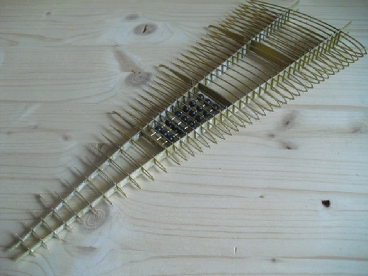

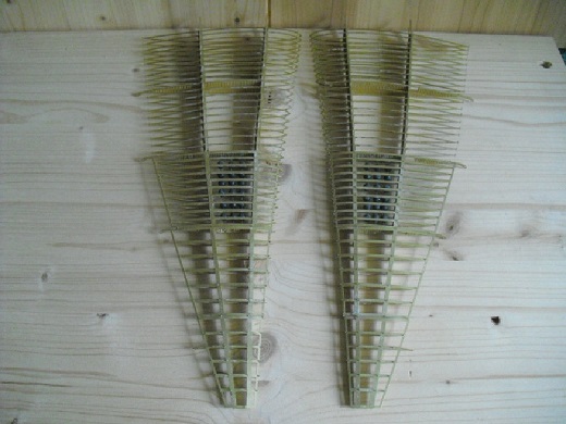

222
Donnerstag, 24. September 2015, 10:18
Moinsen,
danke Harald, durch Euch werde ich hier noch zum Stukaexperten. So lernt man halt nie aus.

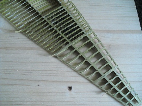

Nun geht`s aber weiter mit Heft 85. Die ersten Verkleidungsteile für die Tragflächen stehen an.
Von dem von Hachette vorgegebenen Bauablauf weiche ich ab jetzt bewusst ab, um die Tragflächen
gleichmäßig und seitenweise zu beplanken. Aus diesem Grunde werden in schon diesem Abschnitt jeweils ein
Verkleidungsteil aus Heft 90 und 93 vorgezogener Weise verarbeitet.
Hier die montierten Teile an der Oberseite der linken Tragfläche...
an der Oberseite der rechten Tragfläche...
und hier noch mal ein Blick auf beide Flügel...

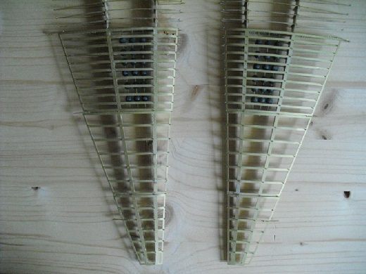

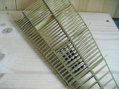

223
Freitag, 25. September 2015, 09:06
Weiter geht es mit der Flugzeugbauerei,
aus Gründen der kontinuirlichen Beplankung der Flügel geht es heute mit Ausgabe 91 weiter.
Hier finden wir die Verkleidungsteile, die sich direkt an die bereits montierten Elemente anschliessen.
...montiert an Oberseite rechter Flügel
...an Oberseite linker Flügel
...und hier nochmal beide Flügel zusammen.

226
Sonntag, 27. September 2015, 11:53
Kurzes Sonntagsupdate,
Heft 94 mit einem weiteren Verkleidungsteil wurde verarbeitet.
Hier die Bilder dazu.

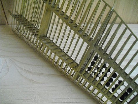

227
Montag, 28. September 2015, 08:58
Neues aus dem Stuka-Hanger,
die Oberseiten der Tragflächen sind mit der "Gitterverkleidung" komplettiert worden.
Diese Teile kamen zum Einsatz...
...und so sieht das Ganze dann aus.

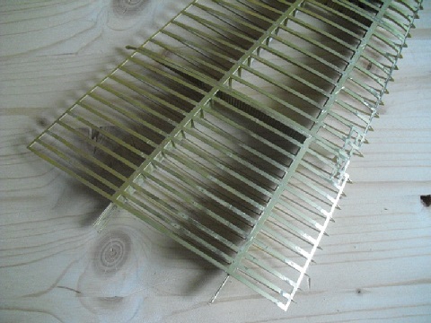

229
Dienstag, 29. September 2015, 13:53
Moin moin,
@Marek, ein Flügel wiegt bis hierher etwa 200 g.
Heute geht es mit der Gitterverkleidung an den Unterseiten der Tragflächen weiter.
Hierzu verbauen wir die Teile aus Heft 92 und die Gitterendstücke aus Heft 89+90.
Zusammengeklebt sieht das dann so aus:

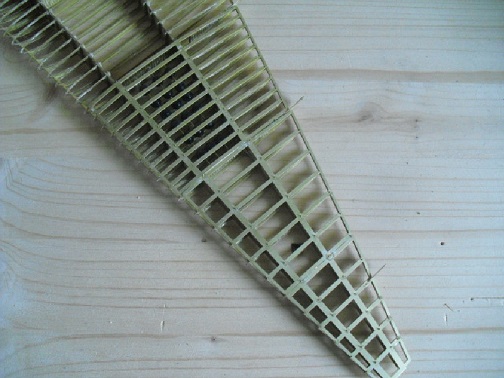

230
Mittwoch, 30. September 2015, 10:53
Im Osten nichts Neues....
....wir bauen immer noch Gitterverkleidungen an die Unterseiten beider Tragflächen.
Diesmal sind die Teile aus Heft 87 dran.

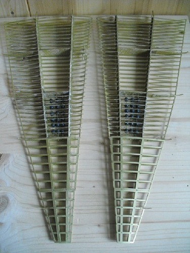

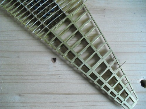

231
Donnerstag, 1. Oktober 2015, 11:29
:schrei: Heute verbauen wir die Ausgaben 89 und 90!
Aus den Ätzteilplatten verwenden wir jeweils die großen Gitter mit den Öffnungen für die Tragflügeltanks.
Montiert an der Unterseite der linken Tragfläche sieht das Ganze so aus...
...und am rechten Flügel ergibt sich dieses Bild.
Beiträge: 3 614
232
Donnerstag, 1. Oktober 2015, 19:46
interessante Ausbaustufe , bissel störend sind die Grauschleier auf dem Messing
Fertig:RC:
HMY Britannia 1893
233
Donnerstag, 1. Oktober 2015, 20:35
Ja ja, diese Grauschleier. Lassen sich beim Kleben leider nicht ganz vermeiden.
Werde aber versuchen, sie am Schluss in den sichtbaren Bereichen zu entfernen.
Danke für Deine Meldung und...
...auch weiterhin immer so schön neugierig sein. :wink:

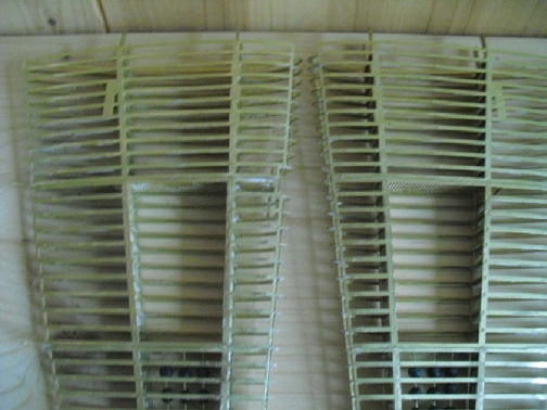

234

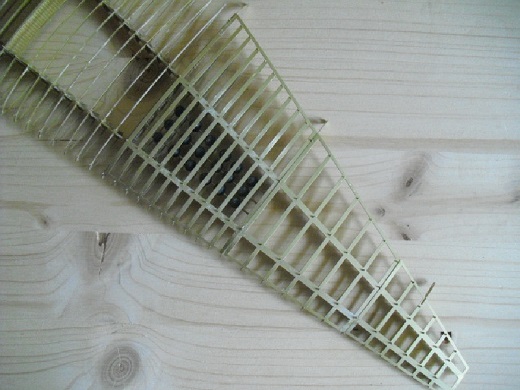

Freitag, 2. Oktober 2015, 09:06
Guten Morgen,
Dank Heft 86 werden heute die Gitterverkleidungen an den Flügeln komplettiert.
Damit enden erstmal die eintönigen und sich ständig wiederholenden Arbeitsschritte.

235
Freitag, 2. Oktober 2015, 10:09
...Damit enden erstmal die eintönigen und sich ständig wiederholenden Arbeitsschritte...
Aber es hat sich gelohnt, die Flügel sehen einfach wunderschön aus.
Bin gespannt wie es aussieht, wenn Die Tanks und Klappen dran sind.
Wie wirst Du die Kunststoffteile lackieren, Messingfarben? Schwarz? Grün? Grau? ???
