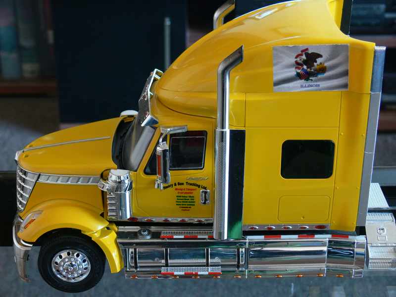

Hallo Truckfans,
Hallo Bernd, ja zwei Durchgänge beim drucken und nein, mein Laser ist kaputt, ich habe meine HP Tintenschleuder genommen, es ist ein Officejet J 4680 und hat auch schon ein paar Jährchen auf dem Buckel, geht aber immer noch gut!
Heute noch mal etwas in Sachen „YellowStar“, die Decals, die ich mir gestern ausgedruckt hatte, habe ich die für den Truck heute angebracht.
Heute Morgen habe ich die Decals mit Klarlack versiegelt, das geht am besten mit der Airbrush oder aus der Dose, mit dem Pinsel wird es wohl eher eine richtige Schmiererei werden. Dann trocknen lassen, und man kann sie ausschneiden, einweichen und anbringen. Hierbei ist mir noch aufgefallen, das die weiße Decalfolie, sich schon nach gut einer Minute ablöst und anbringen lässt. Die klare Folie braucht hier deutlich länger, für die Schriftzüge waren es gute 6 Minuten, bis sich da etwas löste, das nur mal als Anmerkung.
Ok den Platz für die beiden Flaggen hätte ich nochmal überdenken sollen, aber nun sind sie dran und bleiben auch da. Nun noch zwei Bilder, einmal von links und dann von rechts.
Schönes WE allen, Bernd

216
Sonntag, 7. Februar 2016, 10:05
:wink: :wink:
bin auch noch da :baeh:
Sorry Bernd, für meine ehrliche Meinung.......aber die Decals am Dachspoiler find ich absolut unpassend :roll:
1. sieht aus wie StückPappe aufgeklebt
2. sitzen die schief
3. nehmen sie die schwungvollen Konturen des Spoilers weg
Der ganze Truck ist der totale Wahnsinn geworden und mit den zwei Decals hast das gesamte, coole Erscheinungsbild "zerstört" :will: :will: :will:
Nimms mir nicht übel, aber immer nur toll super bestens zu schreiben, ist unehrlich :hey:
US Truck-Gruß,
Emanuel
217
Sonntag, 7. Februar 2016, 10:55
Servus Emanuel,
Im Ernst, soll ich dir einmal was dazu sagen? Ja: DU HAST RECHT!!! und sie sind auch schon wieder ab, so was ähnliches hat mein Hase auch gesagt, es zerstört das gesamt Bild des Trucks, die Türbeschriftungen findet sie gut (ich auch) aber die Flaggen, na ja.
Sie gehen übrigens sehr leicht wieder runter, mit Fensterreiniger einsprühen einwirken lassen, noch kurz in lauwarmes Wasser und der Fall war erledigt.
Ok, ein Versuch war es wert und Erfahrung macht bekanntlich klug, aber auch die ehrliche Meinung eines Freundes, Danke dir dafür. Sie haben mir ja selber nicht gefallen und ich hätte mich nur immer wieder darüber geärgert.
die Überreste...
Schönen Sonntag noch,
YellowStar Bilder

219
Sonntag, 7. Februar 2016, 12:27
Moin Bernd
Ja, ich muss zugeben, auch mir haben die kleinen Bildchen nicht so gefallen. Ich wollte die Decals mal näher in Augenschein nehmen um vielleicht meine Meinung noch zu revidieren, aber wie Tina schon mal zu mir sagte: Möchtest du die Wahrheit hören oder soll ich sagen da es Gut aussieht ?
Und ehrlich, selbst nach dem nochmaligen hinsehen wurde es nicht schöner, dafür waren sie einfach zu klein, eine größere Flagge hätte wohl besser gewirkt wie bei dem Volvo VN von Guido Kehder. Das müsste man aber gleich zu Beginn mit einplanen, nicht erst wenn alles fertig ist :S .
Gut, du hast dich ja nach gut zureden bereits von den Decals getrennt, und das war eine gute Entscheidung. Zum Glück ohne Lackschaden :) .
:hey: :
... aber nun sind sie ab und bleiben auch ab.
Grüße, Bernd
