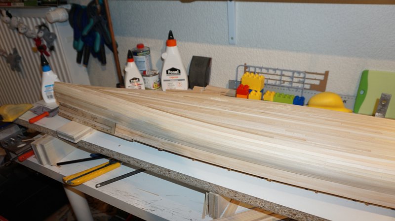

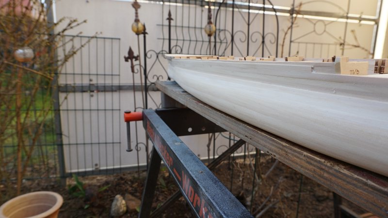

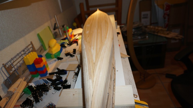

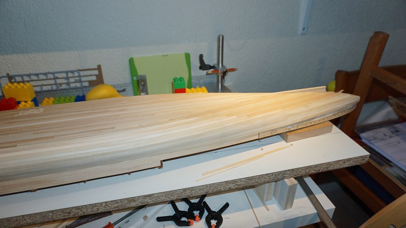

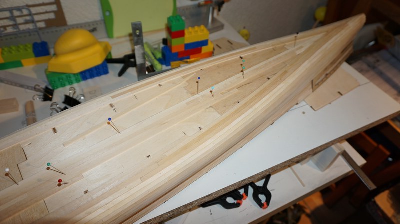

So, Zweitbeplankung vom Wasserpass zum Kiel erledigt......
Für die Kielbodenplatte habe ich die Latten von Hachette genommen, damit die mal weniger werden...Danach gibt es wieder eine Schleiforgie, dafür muss ich auf die Terrasse....

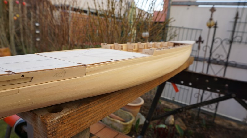

Donnerstag, 17. März 2016, 15:42
Ein Hallo aus der Modellbauecke.....

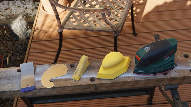

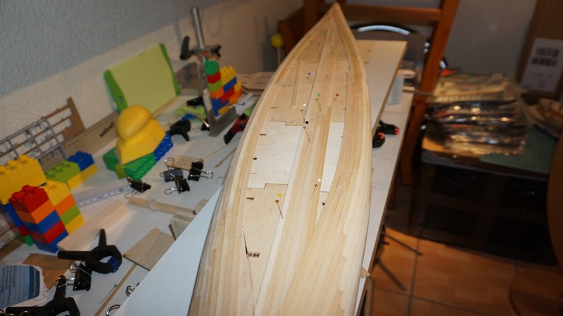

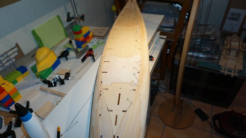

Heute war ein schöner Tag, deshalb nutzte ich es für die Schleifaktion auf der Terrasse. Im Grossen und Ganzen bin ich zufrieden, der Rumpf fühlt sich gut an. Es ist noch etwas im Bereich Reling zu tun.
Das Feintuning wird mit der Grundierung erledigt....
Diese Kollegen haben mir das Leben beim Schleifen sehr erleichtert......

Nein, noch nicht grundiert, aber er sieht so aus, da ich die letzte Aktion mit dem All Radius Schaber getätigt habe und da wird er ar...glatt. Laut Wettervorhersage soll es wieder etwas kälter werden und ich darf nur draussen mit Lack hantieren. Ausserdem hab ich noch Anpassungsarbeiten Deck zu Reling....

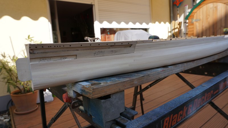

231
Sonntag, 20. März 2016, 12:44

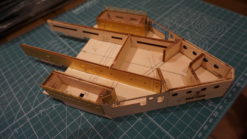

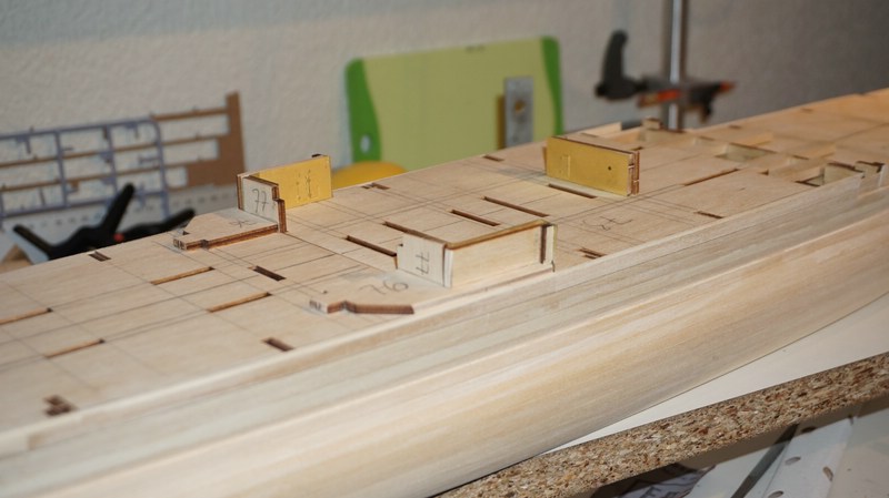

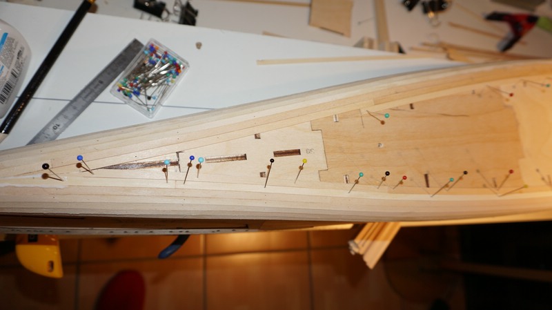

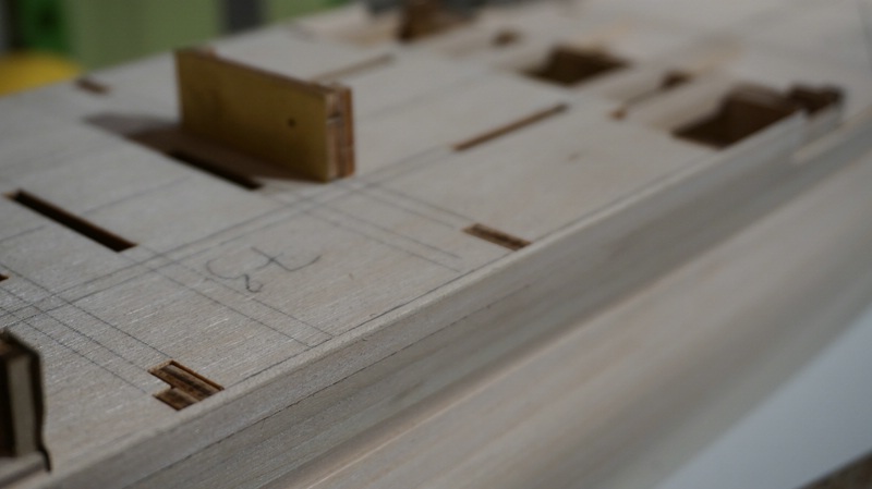

Wie ich schon angekündigt habe, wurde der SfSBa vorgegriffen. Da ich mich in dieser Woche mit dem Rumpf beschäftigt habe wollte ich ihn auch bis zur Reling fertig haben, bevor ich an den Aufbauten weitermache. Wenn ich das Deck in den Rumpf eingelegt habe hatte ich einen 3mm Spalt bis zur Deckoberkante den ich natürlich erstmal ausgleichen musste. Ausserdem habe ich den achteren Aufbau noch nicht mit dem Hauptdeck verklebt was natürlich einige provisorische Aktionen nach sich zog. Ich möchte erst den Rumpf grundieren und finishen, deshalb sind die Teile für die Aufbauten noch nicht verklebt.......

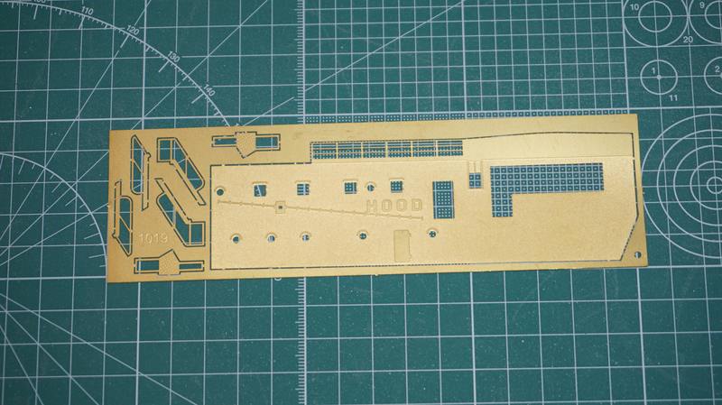

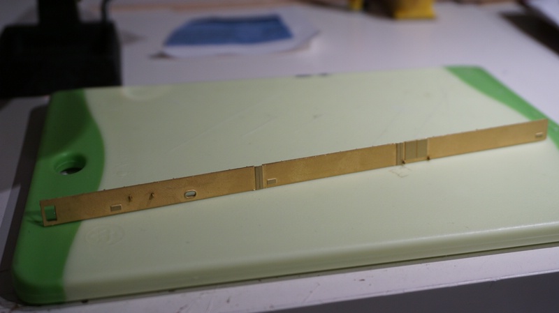

Bauabschnitt 43 ...

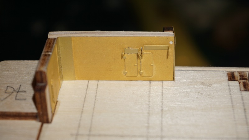

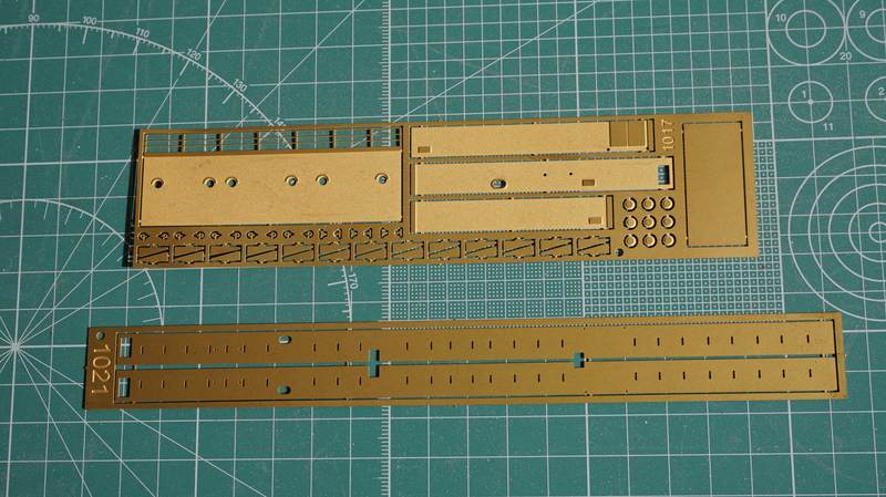

In diesem Heft befindet sich zwei Ätzteileplatinen mit diversen Teilen für die Aussenwand Steuerbord am achteren Aufbau und Teile für den mittleren Aufbau in Richtung Bug... Bei den Ätzteilen wie gehabt, raus aus dem Träger, bearbeiten und zusammenbauen....

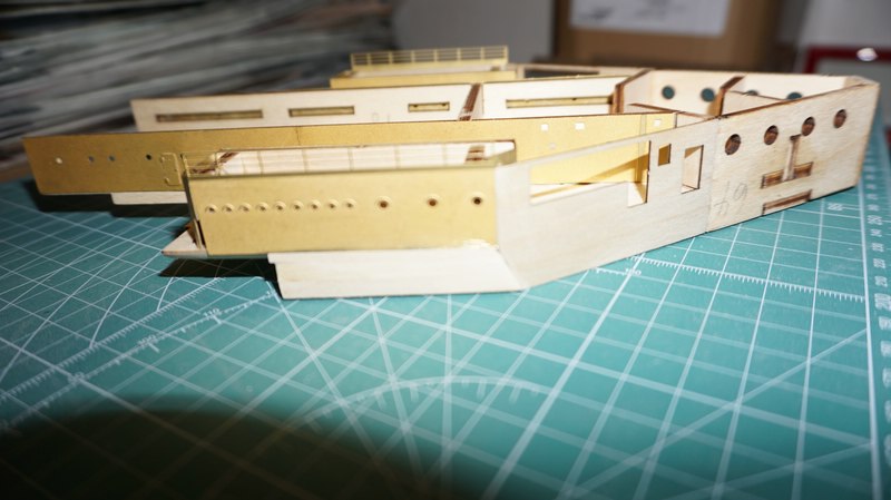

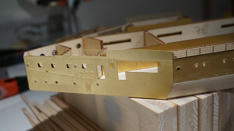

Hier nochmals die Schlüsselstelle achterer Aufbau... Reling... Rumpf. Der Rumpf der Hood ist nicht so glattflächig wie z.B. der Bismarck oder der Prinz Eugen. Er hat diverse Strukturen in der Bordwand die beim zusammenbauen und anschliessendem Schleifen zu berücksichtigen sind.
Den Zusammenbau für die mittlere Aussenwand, muss aus diversen Kleinteilen erst noch zusammengebaut werden, viel Kleinteile, man benötigt eine ruhige Hand viel Geduld und vor allen Dingen eine Lupe......

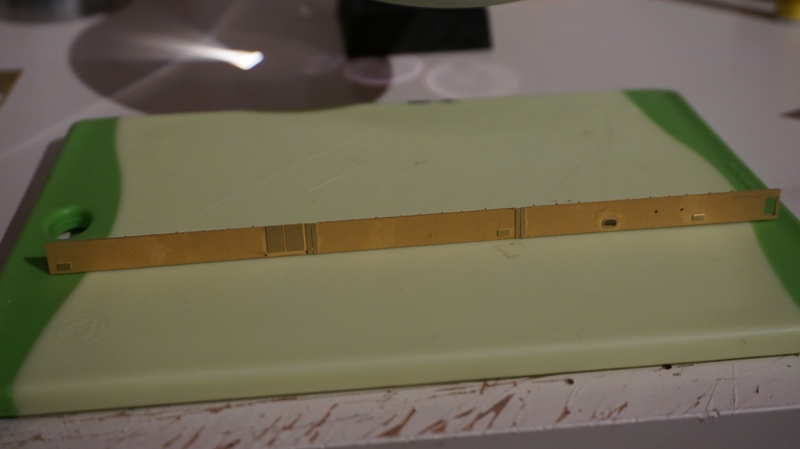

Bauabschnitt 44 ...

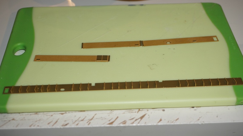

Abschnitt 43 und 44 sind unterteilt in Steuerbord und Backbord Teile für den achteren Aufbau und der mittleren Wand an der Reling. Das gleiche Spiel wie auf der Steuerbordseite... lösen, entgraten, einpassen dann einkleben....
Die Bullaugen der inneren Wände Steuer - und Backbord des achteren Aufbau werden noch teilweise verschlossen. Diese verfluchten kleinen Dinger sind manchmal sehr beweglich und springen von der Pinzette, welch eine Sucherei... :bang: :bang:

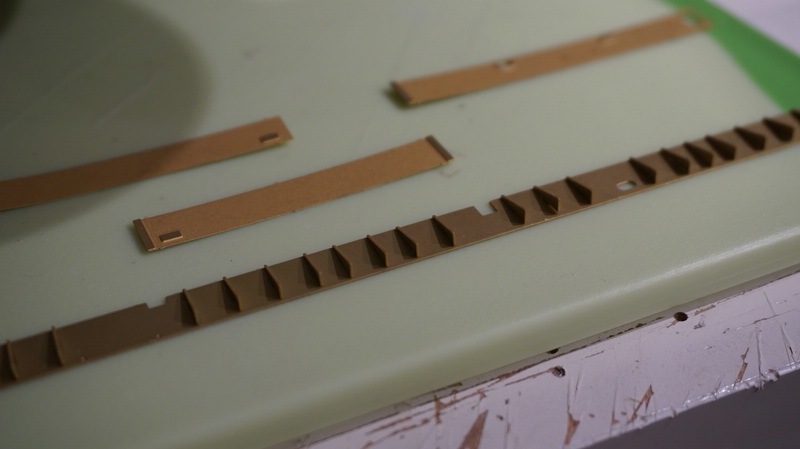

Auf der Backbordseite gehört nun mal ebenfalls ein Relingteil, dieses wird aus 26 Kleinteilen und drei Verkleidungsteile gebildet, genau wie auf der Steuerbordseite... Der Aufbau ist der gleiche ......

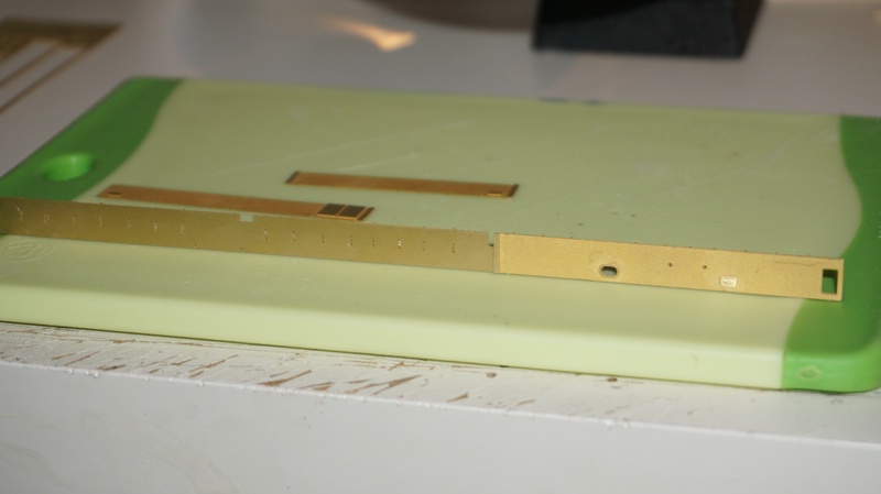

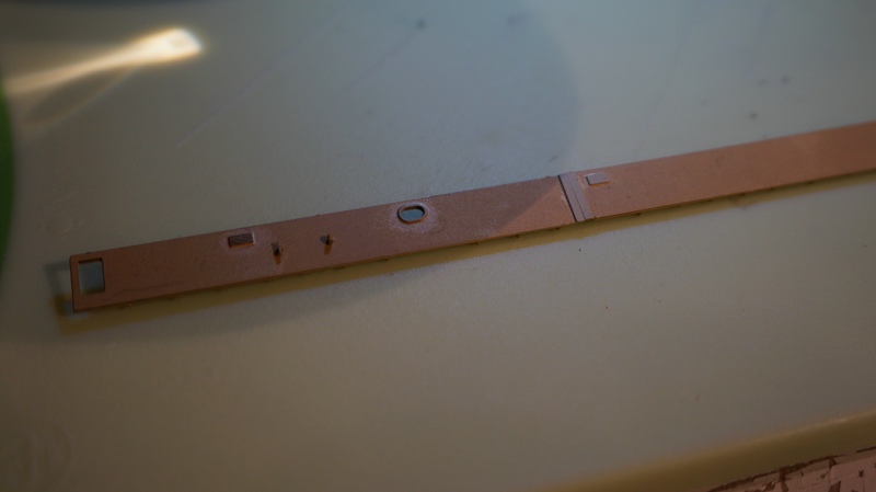

Bauabschnitt 45 ...
Dieses Heft hatte zum Inhalt eine Ätzteilplatine mit der Steuerbord Aussenverkleidung des achteren Aufbaues. Das besondere, diese Aussenverkleidung trägt den Namen des stolzen Schiffes. Ausserdem werden von vorhergehenden Ätzteilplatinen noch Teile der Feuerwehrschlauchhalterungen benötigt. Diese kleinen Fitzelcher müssen noch gebogen und laut SfSBa an ihren Platz geklebt werden.
Ausserdem werden hier noch eine ruhige Hand, gute Nerven und ne Lupe benötigt, ansonsten endet dies in einem Fiasko.. :cracy: :cracy:
Hier noch die beiden Feuerwehrschlauchhalterungen..
