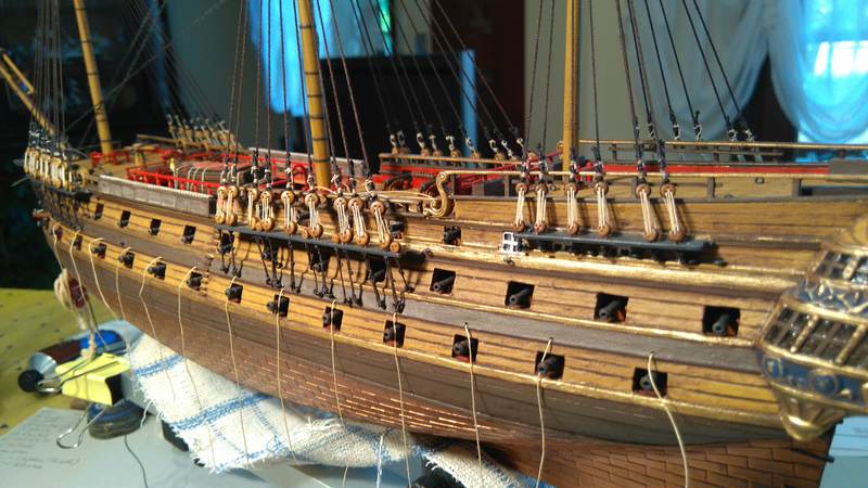

Ich habe die Hoofdtaue am Fock-, Groß- und Besanmast fertig. Der Bugspriet nimmt langsam Form an und die nächsten Schritte, die Webleinen, sind schon in Arbeit.
Meine Recherche bzgl. der korrekten Stärke für die Stage an Fock- und Großmast hat ergeben, dass ich mit dem 0,8 mm Faden, gekleidet mit 0,25 mm gut in den "realen" Bereich komme.
Für den Besanmast werde ich 0,4 oder 0,5 mm nehmen.
Lt. Marquardt wurden Schiffe mit 110-74 Kanonen mit 18" am Fockmast, 19" am Großmast und 8,5" am Besanmast ausgerüstet.
Hier nun ein paar Bilder, heute morgen mal schnell mit dem Handy aufgenommen, mit dem derzeitigen Bauzustand.

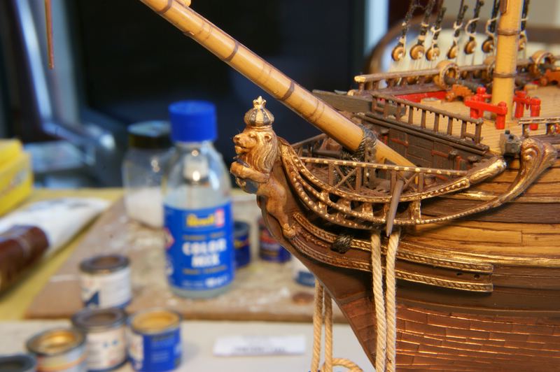

Bugspriet
Zur Problematik mit dem Wasserstag.
Ich habe mit sanftem Druck versucht den Löwen abzubekommen. Nix, sitzt fest, ruckelt und wackelt nicht ein Stück.
Mit grober Gewalt oder gar einem krassen Schnitt (Säge) würde ich es hinbekommen, da hab ich allerdings echt Bammel vor.
Da muss ich meinen Grübler noch ein bisschen anstrengen...
Bis dahin erstmal von mir herzliche Grüße in die Runde
LG Steffen

Ich habe mich heute intensiv mit meiner Galion beschäftigt, also den Löwen. Schmids Vorschlag hat am Ende das Rennen gemacht, will heißen ich hab nach langem hin und her den Löwen wieder runtergepopelt. Leider ist dabei der Schwanz und eine Hintertatze abgebrochen, aber ich krieg das schon wieder irgendwie hin. Da er sich momentan in der Bemalung befindet werde ich Euch erst morgen ein neues Bild zeigen können.

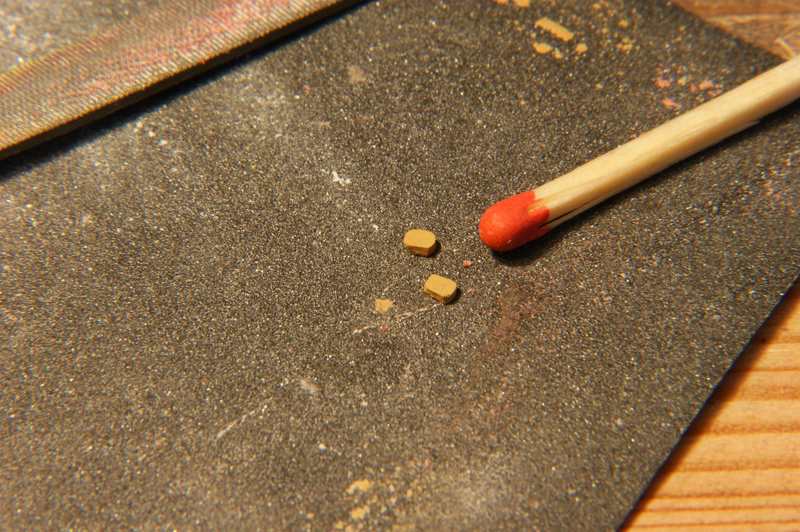

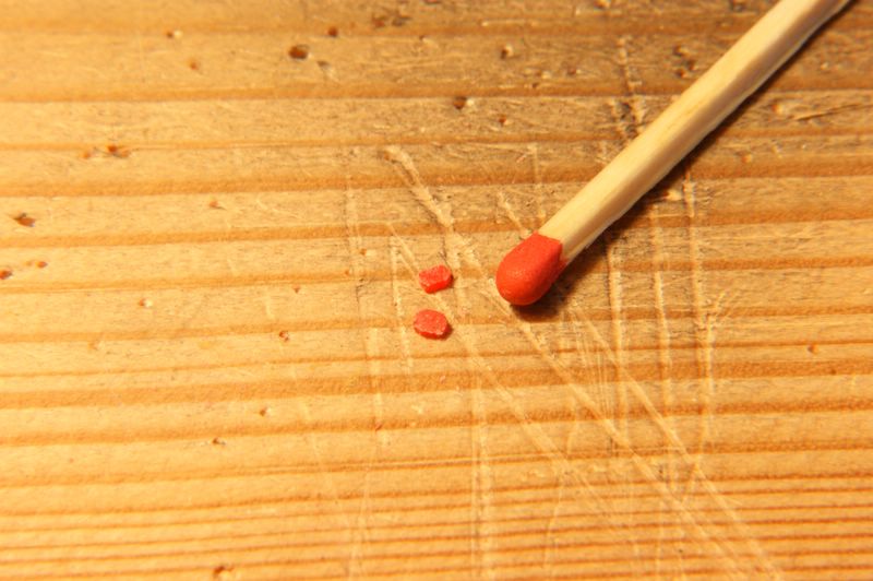

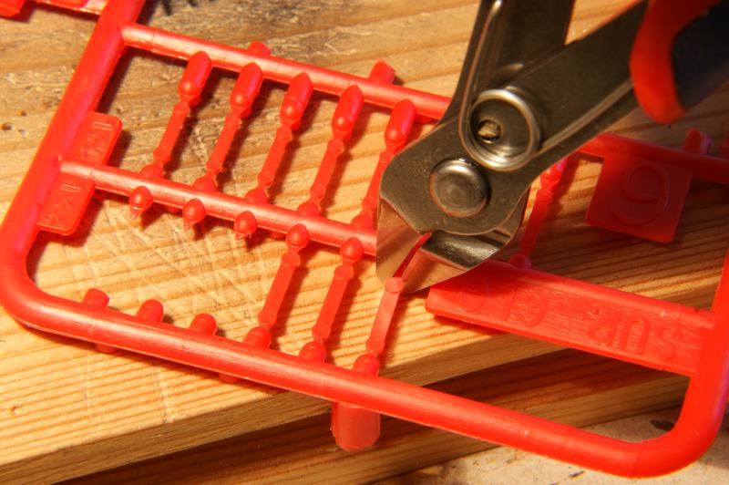

Kannst Du die mal zeigen, am besten mit Erklärung wie Du sie gemacht hast?
na sicher doch. Zunächst habe ich erst einmal überlegt, woraus ich die Blöcke fertigen könnte, Ich habe zuerst Holz ausprobiert, das ging aber nicht, weil es immer splitterte. Dann kam mir die Idee, dass ich ja jede Menge Jungfernzurriggs aus dem Baukasten über habe, weil ich ja die Wanttakelung komplett selbst gemacht habe.
1. Zurrigg ausgelöst
2. mit jeweils zwei Schnitten die Jungfer rausgeschnitten
3. Restliche Struktur der angedeuteten Taue abgeschliffen
4. Ovale Grundform gefeilt (Schlüsselfeile)
5. entgratet
6. gestrichen mit Revell 88 :)
7. Blocktakel aufgemalt mit Revell 78 (anthrazit oder Panzergrau)
8. fehlt nur noch Ölfarbe (DRAKEN), aber bei 1mm spare ich mir das, daher kein Bild 8) .
Gebohrt wird der Block nicht, sondern dann zwischen die Taue geklebt, das zeige ich dann, wenn die erste Kanone fertig ist.
Der Löwe (Das Wasserstagproblem)
Ich habe dem Löwen neue Farbe verpasst, zumindest an den Stellen, wo es nötig war, weil mir bei der Demontage einiges an Farbe abgeplatzt war.
Nach dem Öldraken, gerade eben fertiggestellt, sieht das dann so aus.
Deutlich zu erkennen, dass die beiden Hälften der Figur nicht einheitlich waren. Die Hinterläufe stehen Steuerbord auf dem Dings da (weiss nich wie es heisst, guckst Du),
während auf der linken Seite, Backbord die Füße über dem Dingsda liegen. Da es minimal ist, habe ich es so gelassen.
Auf jeden Fall habe ich jetzt etwas mehr Platz für das Wasserstag, so kann es dann hier also weitergehen.

Der Löwe sieht auch gut aus. Die ganze Galion wirkt auf mich sehr stimmig :ok:

Ich habe mittlerweile den Wasserstag angebracht, hmm... so ganz gefällt mir die Sache noch nicht. Die Zurring ist mir irgendwie ein bisschen zu groß.
Die Doppelblöcke sind momentan 5 mm, sollte ich hier nicht lieber 3 mm nehmen?! Außerdem überlege ich, das Seil des unten angeschlagenen Blocks noch weiter zu verlängern, damit der Block nicht genau auf den Tatzen vom Löwen liegt.
Was meint Ihr?
Im Übrigen ist hier der Unterschied der verwendeten Garne deutlich zu sehen, die Zurring ist morope :D .
LG Steffen

Nimm 3 mm Blöcke, ansonsten topp :ok:
221
Freitag, 10. Juni 2016, 23:31
Da stimme ich Ray zu :ok: . Aber auch Dir: Ich würde den unteren Block noch tiefersetzen. Und noch ein Tipp: Schleif vielleicht mal die Blöcke an den Kanten rund und beize sie nach, das sieht sehr viel realistischer aus. Ich versteh eigentlich immer nicht, warum soviele (auch hier immer mal wieder) davor zurückschrecken, der Aufwand ist zwar ein klein wenig größer (hab es neulich "gesoppt": zwanzig Blöcke in etwas mehr als 1 h inklusive Beizen und Nachbohren), das Ergebnis aber umso schöner und überzeugender, zumal die Holzblöcke zumeist krumm und schief sind. Aber so kann man sie selbst bei "abenteuerlichster Ausschussformgebung" fast immer noch retten und/oder recyclen. Ich finde, ein noch so schön gebautes Modell verliert immer ein bisschen durch diese klobigen Industrieklötze, aber das ist nur mein Geschmack... ;)

Der Löwe sitzt jetzt wirklich viel besser. Glorieux ist ja ein Superbe-Klon, und bei diesen Klon-Modellen ist von Seiten der Heller-Konstruktuere oft nicht sehr sorgfältig gearbeitet worden, jedenfalls im Vergleich zu der Konstruktionsarbeit, die im Originalmodell steckt. Siehe Phenix/Sirene.
Die Blöcke sind in der Tat viel zu groß. 5 mm sind bei 1:150 75 cm!! Also kleiner machen und wie Drake sagt: optisch und farblich reduzieren und tarnen.
Ansonsten schöne Lösung für diesen Bereich.
Frage noch: Bekommt der Bugspriet keine Wuhlings?

Ich schließe mich an: Blöcke kleiner und ein wenig versetzen, weg von den Tatzen. Ansonsten wieder einmal sehr schön geworden

erst einmal Danke für Eure Tipps. Die 3 mm Blöcke sind gebongt @Ray.
Blöcke bearbeiten, auf jeden Fall @Chris, das hatte ich mir nach dem ersten Foto auch schon überlegt.
Eine Sache hab ich noch nicht ganz auf dem Schirm, ich will eigentlich den unteren Block höher setzten, also dichter an den oberen Block heranholen.
Holz beizen, keine Ahnung, womit macht Ihr das?
@Schmid, die Bugsprietwuhling sind schon dran, aber bei diesem Foto schlecht zu erkennen. Oder hab ich Dich falsch verstanden?

Nach Euren Hinweisen habe ich heute Beize (AquaClou - Nussbaum dunkel) gekauft und die ersten Blöcke bearbeitet. Jetzt sind es 3 mm Doppelblöcke, zu einem wirklichen Block geformt mit einer Schlüsselfeile. @Chris hatte schon recht, so schlimm ist es gar nicht den Block zu bearbeiten, wenn man erst einmal begonnen hat geht es recht zügig von der Hand. Bei der Anordnung der Blöcke habe ich mich beim Mondfeld und bei Curti orientiert. Einige Abbildungen zeigen zwar einen direkten Anschlag der Blöcke und eine lange Zurring, allerdings ist eine genaue zeitliche Zuordnung aus dem Text nicht zu entnehmen. Zum Baujahr der Glorieux, 1756, müsste ich eigentlich noch einen oder zwei zusätzliche Wasserstage machen, aber das wird mir zu eng, so dass ich es bei einem Stag belasse. Hier aber nun die Bilder:
Der Urzustand, kantig und klobig.
Rundgelutscht, ..... ehm nee, gefeilt.
Beize, die Löcher habe ich dann mit einem 0,8 mm Bohrer wieder aufgebohrt.
...und das fertige Stag.
Der Löwe muss immer noch den Bauch einziehen, es ist aber auf jeden Fall wesentlich besser als in der ersten Version der Galion.

dem kann ich nur uneingeschränkt zustimmen. Das sieht deutlich besser aus. :ok:

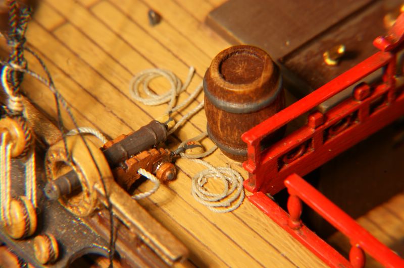

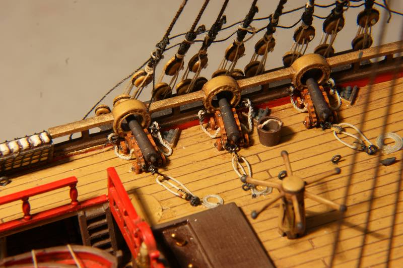

Update Kanonentakeln
Wie versprochen habe ich heute die ersten Bilder vom Kanonentakeln. Die Miniblöcke (1 mm) habe ich mittlerweile dann noch einmal mit Umbrol 98 bemalt, das ist jetzt auf den Bildern nicht zu sehen, da ich das Foto bereits davor gemacht habe. Im Bild auch das erste Holzfass, mit Öl gedraked. Mit meinem heutigen Wissen würde ich es beizen, war nun aber bereits fertig.
Hier nun die Bilder der ersten fertigen Kanone, jetzt wird es noch einmal Fleißarbeit, denn 15 warten noch auf Vollendung.
Ich hoffe es gefällt.
Schönen Abend
Steffen
234
Dienstag, 14. Juni 2016, 22:29
Es fehlen m.E. die Takel, die das Geschütz auszurennen helfen. Die Brooktaue sind im Original sehr schwer; man sollte sie irgendwie zu Boden zwingen. Das Fass kommt mir zu groß vor.
Schmidt, der Nöler
235
Dienstag, 14. Juni 2016, 23:30
Wird toll :-)
Das zweite Rückholtakel kannst du dir sparen, das gab es nur bei 36ern im Unterdeck, da hat M. mal wieder vergessen, die Details zu erwähnen ;-).
XXXDAn
236
Mittwoch, 15. Juni 2016, 07:20
sehr schön geworden :ok: .
Welchen Stärke haben deine Rückholtaue? Ich persönlich würde sie etwas dünner ausführen.
237
Mittwoch, 15. Juni 2016, 12:58
Hallo Ihr :) ,
Das ist korrekt. Ich hatte aber bereits angedeutet, dass ich die weglassen werde, da ich nicht genug Platz habe, bzw. ich es wegen der Größe nicht hinbekomme :( .
Den Hinweis mit den Brooktauen werde ich aufgreifen, mal sehen ob ich sie irgendwie nach unten bekomme. Das Fass ist genau 1 mm größer als das "Original"-Fass, aber eben rund und nicht oval.
Das habe ich geahnt, verdammt, naja, muss ich mal wieder etwas zurückbauen.
@Ingo, ich habe 0,25 mm Garn von morope benutzt, dünneres habe ich nicht, oder müsste ich erst bestellen. Allerdings gefällt es mir so ganz gut.
