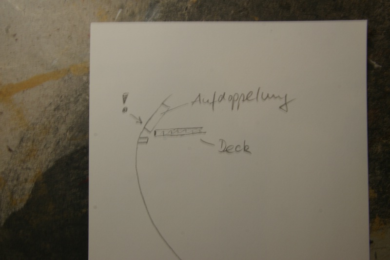

Was mir momentan aufgefallen ist, und das solltest Du unbedingt vor dem Weiterbau prüfen!!!, versuche probehalber das nächste Deck einzusetzen.
Ich musste die leidvoll Erfahrung machen, das durch die Wandaufdoppelung das Deck so nicht einzubauen geht, da muss die Führung in Form gebracht werden.
Ich hab mal versucht es zu skizzieren. Die Aufdoppelung muss waagerecht zum Deck gearbeitet werden.
Steffen
215
Montag, 31. Oktober 2016, 17:48
Hallo Steffen,
Danke für den Hinweis. Ich habe es gerade nochmal ausprobiert und es passt. Wir hatten das Thema vor einer ganzen Weile schon einmal und da hatte ich schon geschaut, aber seit dem nicht mehr daran gedacht...
Aber zum Glück passt es noch :D
Glück gehabt.

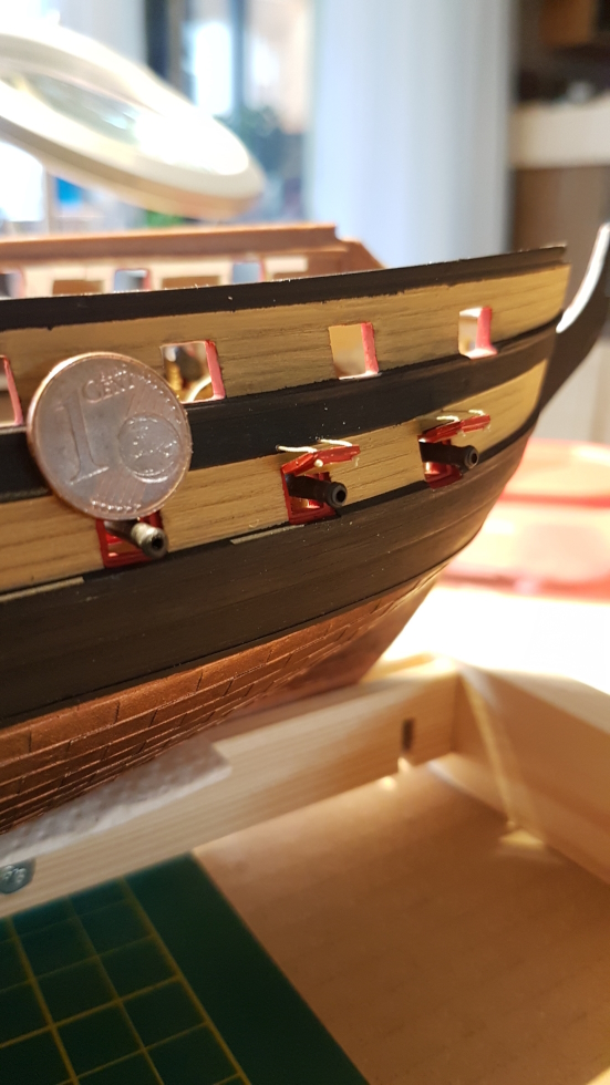

lange ist es her seit ich das letzte mal einen Fortschritt zeigen konnte. Ich kam einfach nicht zum basteln, bzw. fehlte mir die rechte lust dazu. Dann kamen noch andere Projekte dazwischen. Ich habe nebenbei noch ein Terrarium gebaut:
in dem zwei nette Tiere eingezogen sind:
Aber zurück zu meiner französischen Engländerin.
Ich war ja dabei die Stückpfortendeckel der ersten Batterie zu machen. Die Ränder der Deckel sind rot, Innenseite in gelb und außen schwarz:
Für die Stützdrähte habe ich in die Trempelrahmen Löcher gebohrt und die Deckel eingesetzt:
Auf die Augringe habe ich verzichtet, da sie mir mit ~1mm Durchmesser zu wuchtig erschienen sind. Ich habe jetzt durch die Deckel ein Loch gebohrt und die Taue direkt durch geführt. Innen ist das Ganze mit einem Achtknoten gesichert.
Am Rumpf habe ich die Löcher mit einer Schablone gebohrt, damit alle an der gleichen Stelle sitzen:
Fertig eingesetzt und mit Tauen bestückt sieht das dann so aus:
Geklebt sind die Teile noch nicht, nur gesteckt. Dann kann ich, wenn alle fertig sind, ausrichten und kleben. Jetzt fehlen nur noch 26 weitere :D

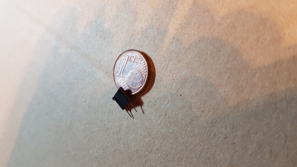

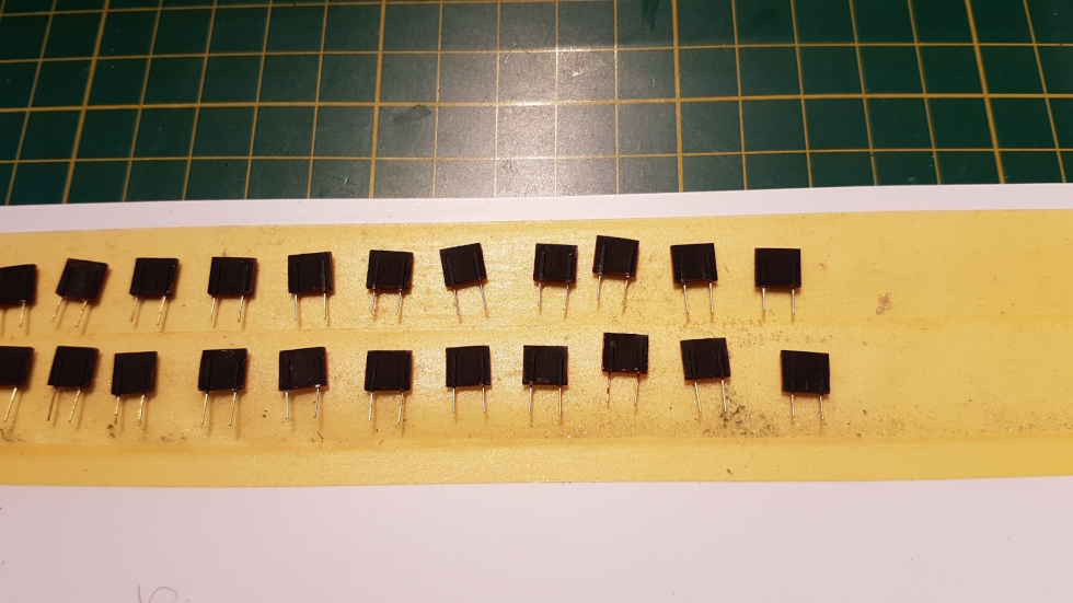

Schön, daß es weitergeht, und schöne Fleißarbeit.
Beim Bild der Deckel mit den Drähten habe ich aber erstmal gestutzt, nanu, zweibeinige Transistoren? :D
229
Dienstag, 2. Mai 2017, 08:10
Moin zusammen,
@Peter: Ich denke, wenn ich die überstehenden Enden sauber abgeschnitten habe sieht es besser aus. Mir persönlich gefällt es mit den Knoten sehr gut.
@Marcus: Danke. Meine Frau meint aber immer, ich soll das Männchen endlich fertig anmalen :lol:
@Jochen: Danke. :lol: wäre natürlich auch mal eine Möglichkeit die Dinger zu verbauen und nicht immer nur auf Platinen ;)

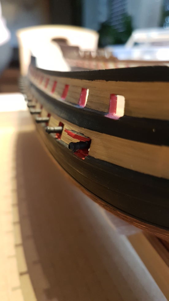

Moin Moin,
@Gustav: Schön das Du noch dabei bist ;)
@Bonden: Die Idee ist recht reizvoll, aber im Moment bin ich dabei die Pfrtendeckel nochmals neu zu machen, diesmal mit den den Augbolzen von Krick. Da funktioniert das so nicht mehr :(
Nachdem die Augbolzen geliefert wurden habe ich direkt den ersten Deckel damit ausgerüstet und die Augbolzen lackiert:
Nach altbewährter Methode wurde der Deckel dann eingebaut. Also Löcher für die Drähte in den Trempelrahmen gebohrt, mit der Schablone die Löcher für die Reeps gebohrt und alles ohne Kleben an Ort und Stelle gebracht:
Mir persönlich gefällt die Augbolzenvariante deutlich besser als die Variante mit den Knoten, daher werde ich dabei bleiben.
Aber, kein Post ohne ABER :D
Beim Bohren der Drahtlöcher für den zweiten Deckel ist mir natürlich der Bohrer abgebrochen :bang: :bang: :bang: . Alle Versuche das abgebrochene Ende raus zu bekommen schlugen fehl. Als ich mir das Ganze dann so angesehen habe, auch die Löcher von früheren Versuchen (Im Bild oben deutlich zu sehen) und auch die Deckel selbst nochmal kritisch beäugt habe, viel die Entscheidung...
Die alten Deckel werden (sind schon) gepützt und neue gemacht. Diesmal wird nur ein Draht mittig angebracht und die angedeuteten Scharnierbänder farblich abgesetzt. Die Augbolzen werden nicht lackiert. Sie sind schon brüniert :) .
Jetzt brauche ich noch eine gute Methode das Reep an den Augbolzen zu befestigen. Einfacher Knoten sah zu "unseemännisch" aus. Gordingstek war mir an der Stelle zu wuchtig, allerding versuche ich es nochmals mit 0,1 Monrope-Garn (bisher 0,25). Und ich probiere mal aus wie Dafi`s Powerspleiß an der Stelle aussieht. Falls Ihr noch andere Idden habt... her damit.
EDIT: Die Löcher der früheren Versuche werden natürlich wieder verschlossen ;)
Gruß Ingo
