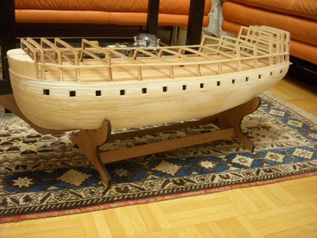

Schönen Sonntag liebe Kapitäne,

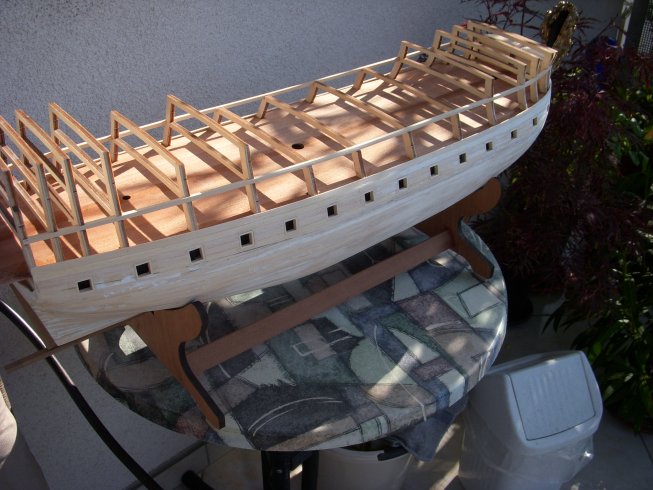

gestern Abend wurden alle Blöcke für die Halbrohre eingepasst, schwarz gefärbt und mit einem 2mm Loch versehen, dann wurde das zweite Deck eingepasst und verleimt. Damit mir die Blöcke für die Halbrohre bei der Montage nicht wegbrechen sind sie an beiden Decks verleimt (also oben und unten Stirnseitig), jetzt kommt man ja an das unterste Deck nicht mehr ran. Zum Schluss nutzte ich noch mein Junggesellendasein (die Liebste macht Familienbesuch) und hab das Mittschiff gespachtelt, jetzt kommt die Linie besser rüber, final ist es noch nicht aber ich denke es wird. Als nächstes wird bis zum nächsten Deck beplankt, dauf freu ich mich schon...heute hab ich aber keinen Bock was zu machen....hier paar Bilder von Iststand...
Oliver
PS: geschliffen ist noch nicht sauber, das erfolgt dann wenn der Rumpf komplett Erstbeplankt ist

Jetzt gespachtelt wirkt es formidable!

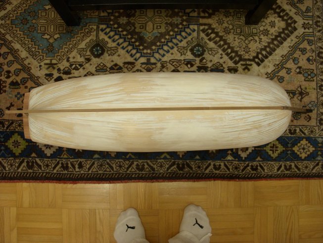

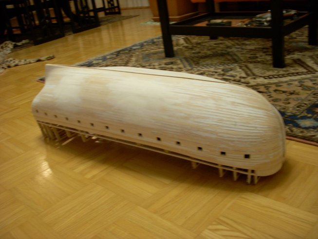

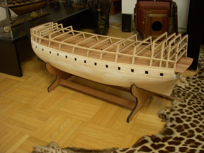

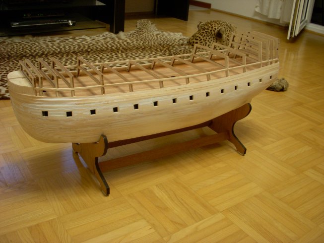

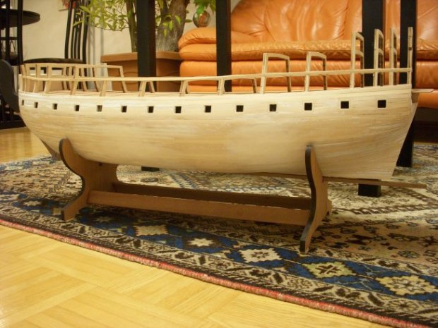

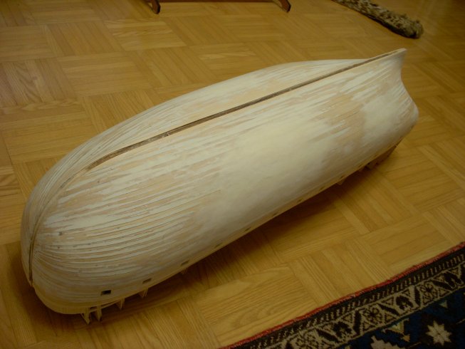

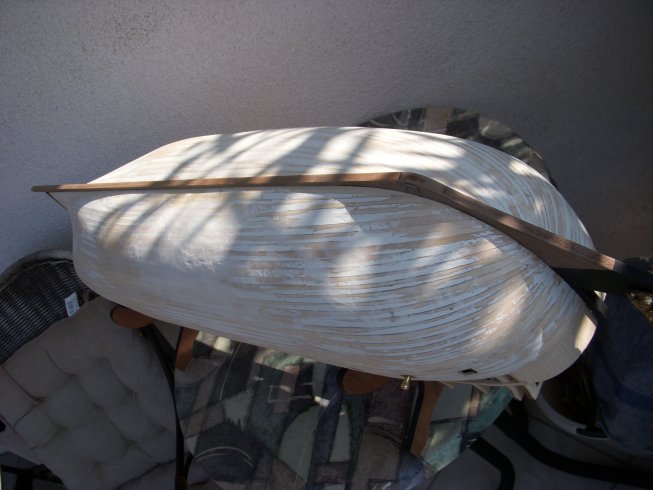

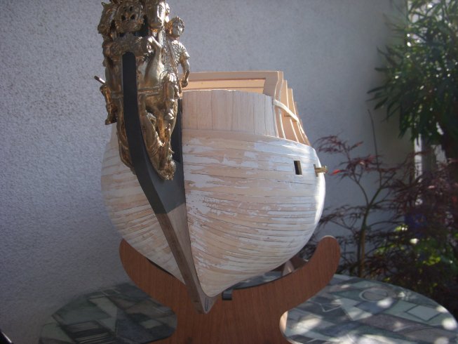

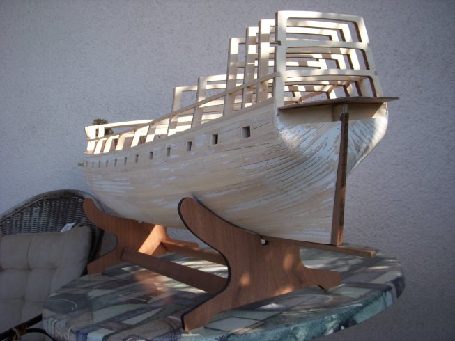

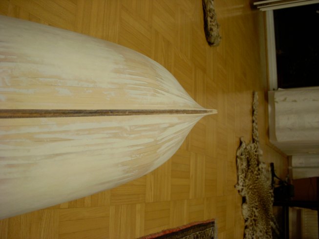

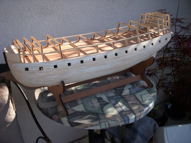

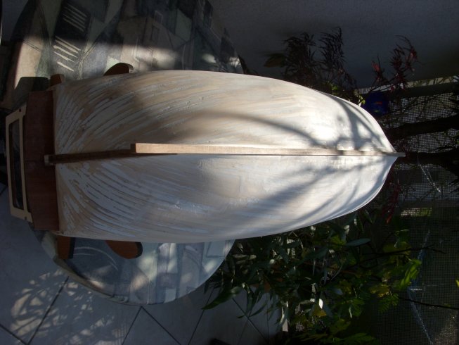

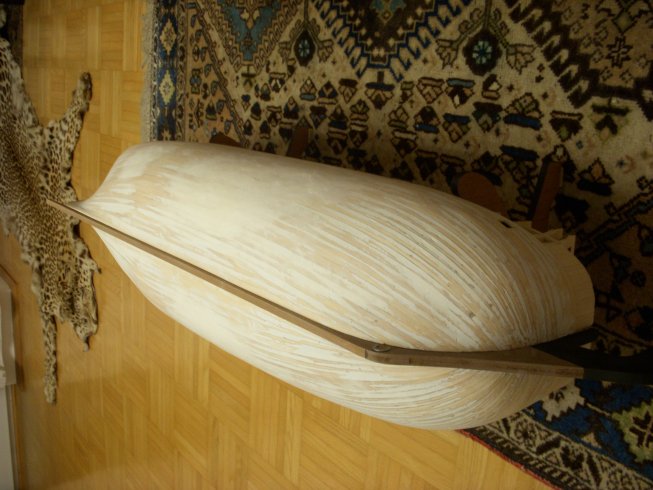

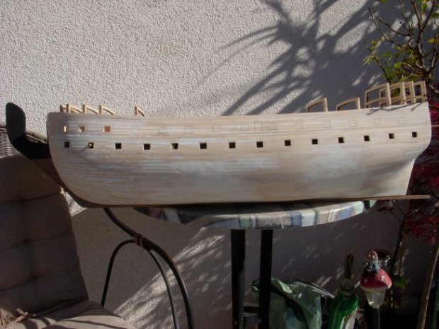

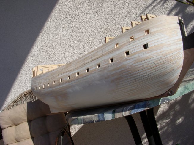

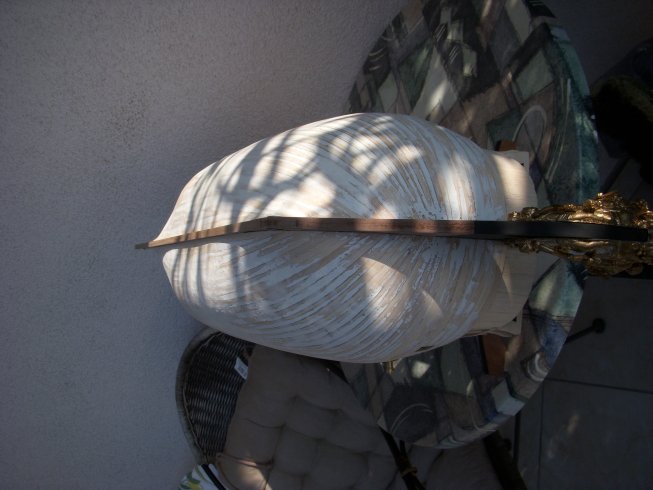

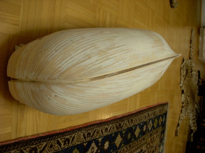

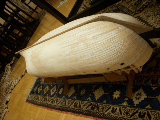

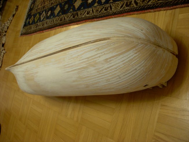

Heute Abend wurde weiter gespachtelt und geschliffen, ich denke ich habs jetzt, minimale Unebenheiten werden durch die Zweitbeplankung und Leim behoben. Ich hab jetzt mal unzähliche Bilder von allen Seiten gemacht, bitte schaut nochmal drüber und sagt mir ob ich die Form jetzt getroffen habe. Es ist doch Mittschiffs einiges an Spachtelmasse aufgegangen ;(
Danke für Eure Unterstützung :ok: und bitte nicht mit negativer Kritik hinterm Berg halten, jetzt kann ich noch alles korrigieren...

Ich finds gut so :thumbsup: Wunderschöne,bauchige Lady :ok: Den vermeindlichen Knick kann ich jetzt nicht mehr ausmachen.
Den Spachtel sieht man später eh nich mehr Olli...also fleissig weiter machen :D

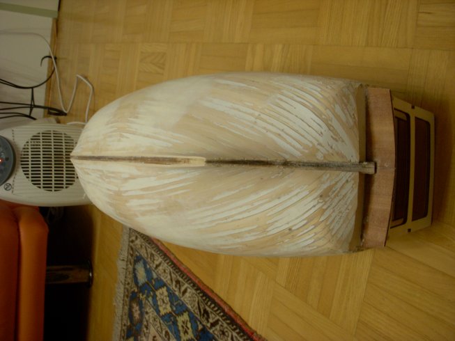

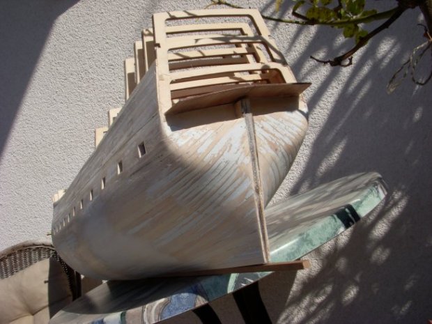

Hallo Oliver,
ich bin mir nicht sicher, kann ein perspektivischer Anzeigefehler sein. Im Bereich des Achterdecks, auf den Bildern 4 und 5 sieht es so aus, als würde da wo schon ein "Berg" Spachtelmasse ist, die Delle noch nicht so ganz draußen sein.
Das kann man nur am Modell selbst prüfen. Mit der Hand und geschlossenen Augen drüber fahren, da spürst Du jede Delle. Aber wem sage ich das ...
Habe die Stelle die ich meinte mal gekennzeichnet:
Ansonsten Chapeau monsieur!
Schönen Tag, Steffen

Hallo Steffen,
Danke für den Hinweis :ok: :ok: :ok: , da war auf beiden Seiten noch ne ordentliche Delle, hab sie jetzt noch ausgespachtelt und wird nachher verschliffen, ich mach dann nochmal Bilder und würde jeden bitten nochmal drüber zu schauen :hand:
DANKE

229
Mittwoch, 19. Oktober 2016, 23:35
es wurde noch gespachtelt, geschliffen, blind gefühlt, gespachtelt und geschliffen und ertastet...ich kann jetzt keine wehsentliche Unebenheit mehr finden/ertasten, wenn dann ist es echt ne grobe lange Delle, auch mit dem Auge finde ich nichts mehr. Der leichte Knick ist um Welten besser geworden aber immer noch leicht zu erkennen. Ich hab mir mal Modelle im Netz angesehen und da finde ich bei Grossmodellen das auch gelegentlich, entweder war das wirklich so oder es täuscht in manchen Blickwinkeln...oder ich rede mir das ganze jetzt schön ;( ?( ...um etwas Schleich-Spachtel-Frust abzubauen hab ich dann auf jeder Seite noch zwei Planken gemacht...über Eure Meinung wäre ich sehr dankbar :ok:

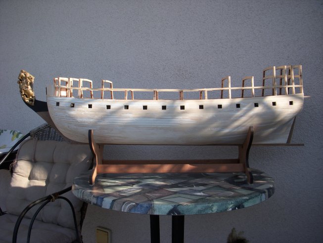

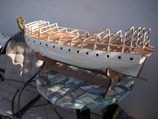

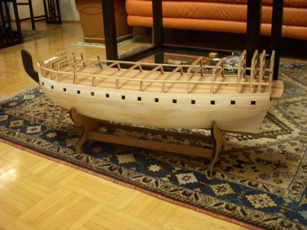

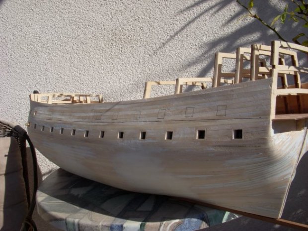

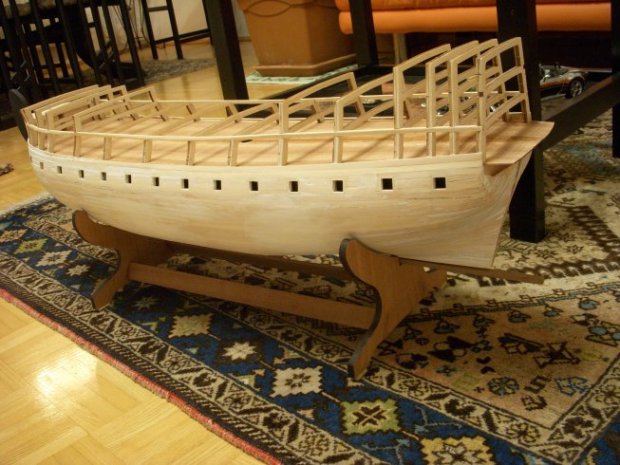

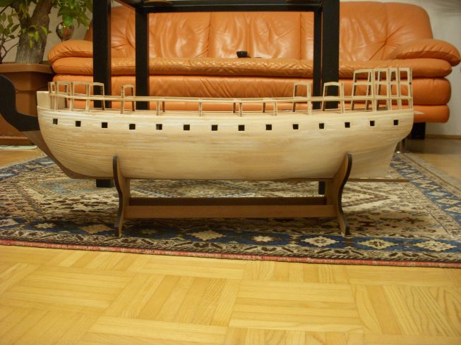

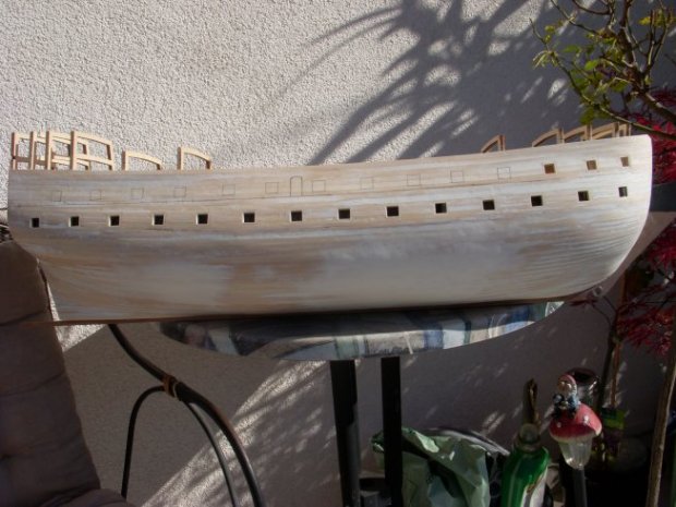

Was mich eher ein bisschen irritiert sind die Stückpforten.
Ich gehe mit ziemlicher Sicherheit davon aus, dass die 100%ig in Ordnung sind.
Aber auf manchen Bildern stört mich irgendwie was. Was es ist, kann ich nicht genau ausmachen.
Folgende Punkte kämen mir aber in den Sinn, welche evtl. nochmal geprüft werden könnten:
Kann es sein, dass die Pforten evtl. zu klein sind? Mit Bezug auf das lichte Innenmaß.
Kann es sein, dass die Abstände zwischen den Pforten zu groß sind? Dass hierbei evtl. auch Pforten fehlen?
Sind die Abstände zwischen den Pforten immer gleich oder variieren diese?
Ich kann mir auch gut vorstellen, dass es für mich aktuell ein bisschen komisch aussieht, da ja noch die obere Hälfte des Rumpfes, sowie die restlichen Pforten fehlen. Wie gesagt, ich gehe davon aus, dass alles passt. :) Weiter so!
231
Donnerstag, 20. Oktober 2016, 15:18
Hallo Vasco,
Position, Anzahl, lichte Weite und Stückzahl der Pforten stimmen mit dem Plan überein. Da die Zweitbeplankung noch fehlt und die Zweitbeplankung rund um die Pforten um je 1mm (???) grösser wird so das man den Trempelrahmen sieht, könnte es sein das dies jetzt ohne Zweitbeplankung den Anschein erweckt das die Pforten zu klein sind :nixweis: ?(
Oliver
232
Donnerstag, 20. Oktober 2016, 15:51
Richtig, auch ich vermute, dass es an der fehlenden Zweitbeplankung liegt.
Ansonsten sieht deine Kleine doch richtig gut aus! :ok:

Donnerstag, 20. Oktober 2016, 23:10

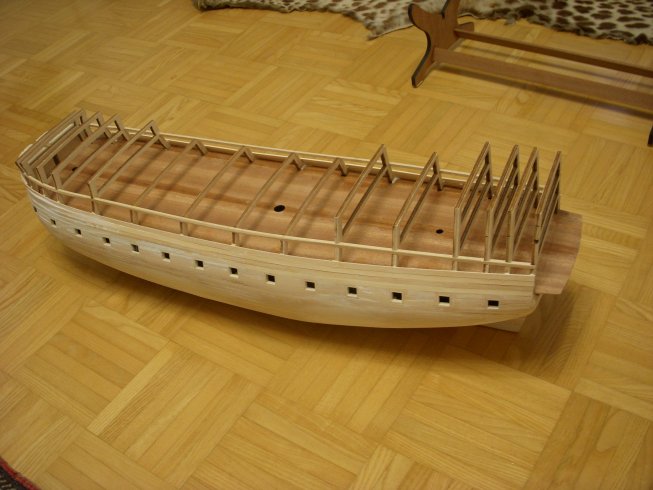

weiter ging es mit der Erstbepalnkung zum Hauptdeck, eine Plankenreihe fehlt noch aber die hab ich heute Abend nicht mehr geschafft :schlaf: ...weiters wurde der neue Bereich grob geschliffen und grob gespachtelt, da das Ganze noch sehr wild aussieht spar ich mir Bilder...als nächstes sind dann eben die eine Planke geplant und die Stückpforten der zweiten Batterie...
Oliver
234
Samstag, 22. Oktober 2016, 10:54
Schönen Samstag Vormittag liebe Modellbauer,
gestern Abend ging es mit der Erstbeplankung bis zum Haupdeck weiter, danach wurde grob geschliffen, gespachtelt und nochmal grob geschliffen, dann wurde die Lage des zweiten Decks angezeichnet und die Stückpforten entsprechend eingezeichnet. Dabei musste ich schon die Galionsregeln entsprechend biegen um die vordersten Stückpforten positionieren zu können. Zuerst dachte ich das die im Plan gar nicht passen, wurde dann aber durch die Galionsregeln und durch Bilder eines besseren belehrt ;( . Das biegen der Gussteile ging übrigens hervorragend, man kann sie wunderbar mit etwas Kraft in alle Richtungen biegen und verdrehen, sie müssen nur etwas warm sein, so 40-50°C sind optimal (das nur am Rande da ich da schon mal gefragt habe). Zum Schluss wurden noch die ersten drei Trempelrahmen je Seite hergestellt und in die Pforten eingepasst. Viel ist es nicht ws ich zeigen kann, hat mich aber doch ganze sechs Stunden gekostet, vorallem das Positionieren der Pforten an der Galion hat gedauert :nixweis: ...
Oliver

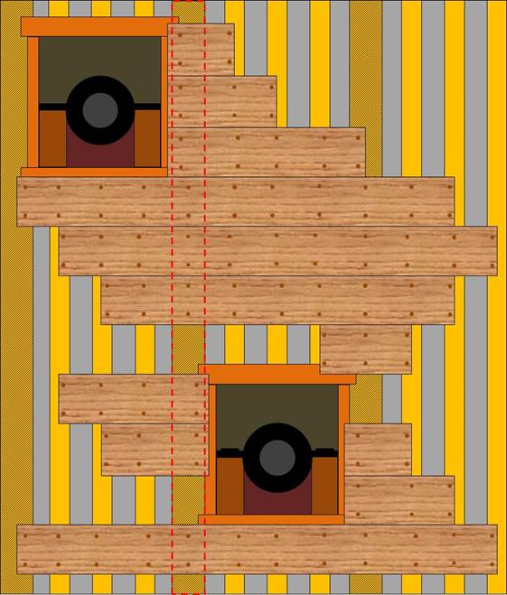

na es wird doch :D . Die Lehre ist ne gute Sache.
Nur als Hinweis;

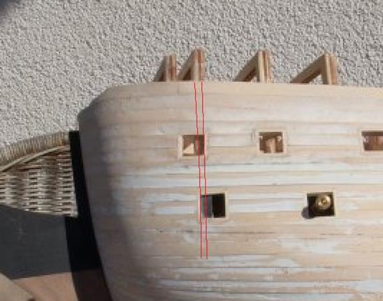

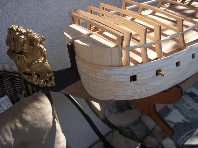

Bei den ersten beiden Bugpforten fällt auf, dass die obere, durch den etwas geringeren Abstand der oberen zueinander, etwas mit der unteren überlappt.
Im realen Rumpf würde das nicht gehen, denn da ist der Spant im Weg. Hier mal eine Skizze dazu.
Wenn Du magst ändere es oder lass es.

Samstag, 22. Oktober 2016, 17:33
Da hat Matthias schon recht. Könntest Du das denn grundsätzlich noch abändern? Hier mal ein Referenzbild aus dem NMM , da sieht man ziemlich gut, dass die Pforten pro Reihe zueinander immer den gleichen Abstand einhalten. Und Platz bis zu den Ausläufern der Gallionsregeln wäre auch vorhanden. :nixweis:
240
Samstag, 22. Oktober 2016, 17:50
Hallo Victory und Chris,
ich geb Euch recht mit dem Spant, allerdings kann ich auf keinen Fall mit der oberen Stückpforte nach vor gehen, da ist die Gallion dann im Weg, eher mit der unteren nach hinten, sieht aber nach nem Test auch komisch aus. Ich schau am Abend nochmal drüber....
