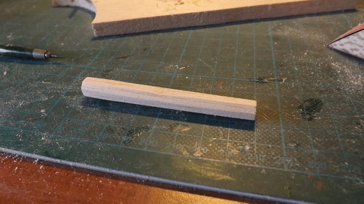

so, die zweite Tasche auch fertig:
Falls die später wirklich so angebaut werden, dann erhalten sie einen neuen Anstrich.
Material für die Decksbeplankung ist noch nicht da, also weiter ein bisschen basteln...
Die Hecklaternen sind lt. Bausatz 4-eckig, in Wirklichkeit waren sie jedoch achteckig.
Hier mein erster Versuch die selbst zu basteln.
der Franz :abhau:
im Bau: Nao Victoria 1:50

221
Dienstag, 7. Februar 2017, 19:24
Constructa gibt in der Bauanleitung nur eine einfache Beplankung vor,
ich werde aber wahrscheinlich doppelt beplanken.
Warum hast Du dann das Spantenskelett mit Balsa gefüllt ???

Hallo Matthias,
eine 100%-tige Entscheidung wegen der 2. Beplankung ist noch nicht gefallen.
Ich werde versuchen die Erstbeplankung aufzubringen als käme keine weitere
Beplankung drauf. Je nach dem entscheide ich dann, ich gehe aber erstmal
von 2 Beplankungen aus.
Danke Ray, die Farbe ist ja nicht entgültig, allerdings bekommt die Bounty in
jedem Fall Farbe, aber deutlich dunkler.
der Franz :abhau:

Meine übrigens... "meine" nicht "meiner"
Jetzt mal was konstruktives. Ich habe was das Glas im allgemeinen anbelangt einen Sensationsfund gemacht, aus meiner Sicht. Um Gläser zu imitieren benutze ich Schutzfolie für Mobiltelefone, preiswert und verdammt kratzfest. Lassen sich sehr gut biegen und auch schneiden. Der Vorteil ist, dass diese sehr "klar" sind und das "Durchscheinen" nicht getrübt wird.
Vielleicht ein Tipp, wenn du wieder Glas verbaust... ;)
LittleSmiet :party: jo-ho!

Hahahaha, genau die gleiche Idee hatte ich übrigens auch schon.
Habe jetzt aber erstmal das HIER bestellt (Tip aus dem Netz),
ist halt biller als die Schutzfolie, werde es halt mal ausprobieren.
Die Schutzfolie ist für gewisse Bereiche sicher die bessere
Alternative :!:
der Franz :abhau:

Donnerstag, 9. Februar 2017, 17:04
Halloooo,
habe heute nochmal einen neuen Satz Lampen gebaut, besser aber noch nicht optimal.
Hierzu habe ich Handy-Displayfolie (Tip von René) verwendet.
der Franz :abhau:

Donnerstag, 9. Februar 2017, 17:22
Viiiieeel besser in durchsichtig! Wie wär´s, die Rahmen aus in Streifen geschnittenem Klebeband zu machen?
Und dann noch ein paar Monate warten, Glühwürmchen fangen und reinsetzen!

238
Donnerstag, 9. Februar 2017, 17:29
Hallo Jochen,
also Klebestreifen-streifen in dem Maßstab nicht möglich.
Aber mit den Glühwürmchen, das merke ich mir vor...

Irrlichter in der Lampe, auch nicht schlecht. Sorgt bestimmt für Verwirrung. :D
Die Klarsichtlampen sind viel besser. :ok:
LG Heinz
Fertig: Golden Star, Seehexe,
240
Donnerstag, 9. Februar 2017, 17:30
schön geworden :ok:
Hast du mal überlegt es mit dünnem Draht zuprobieren?
Gruss Aron
Im Bau : HMAV Bounty 1787 (ehemals Bethia) 1/60 weiter gehts....
