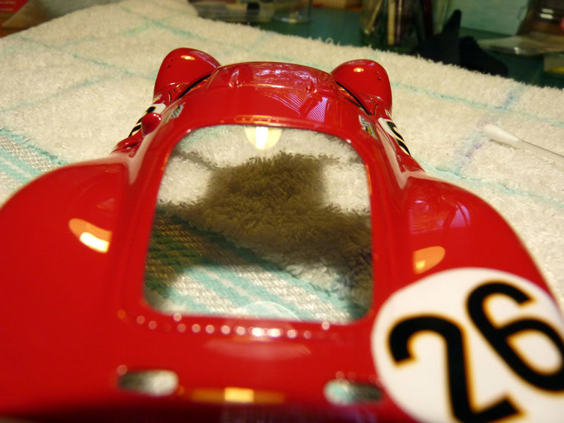

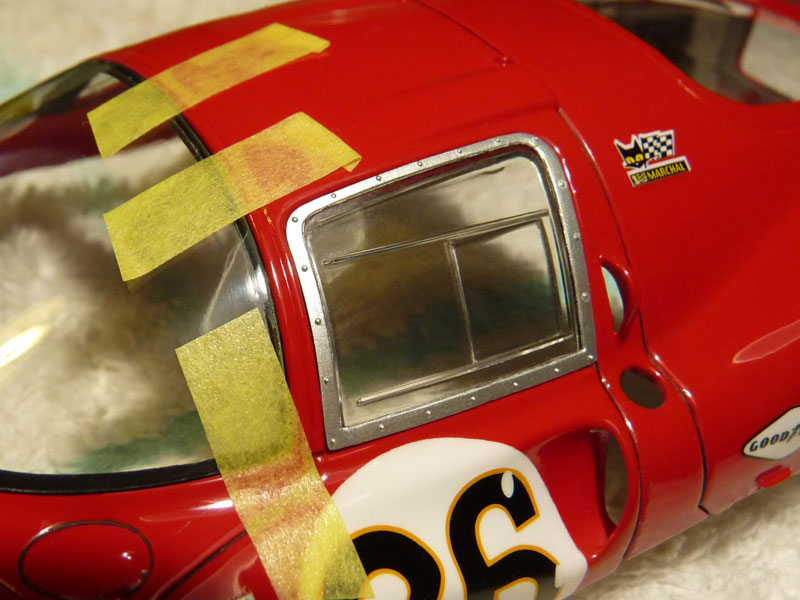

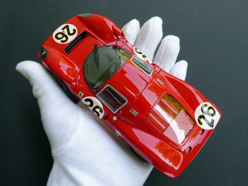

Heute habe ich die neu angefertigte Plexiglasscheibe eingebaut. Zuerst an vier Punkten mit etwas Sekundenkleber fixiert. Dann rundherum mit dem Pinsel den Tesa-Kleber in der Rahmeninnenseite aufgetragen. Dazu habe ich wie immer ein paar Fotos gemacht. Leider ließ sich die Scheibe aber nicht so gut fotografieren. Hier ein paar leidliche Versuche:

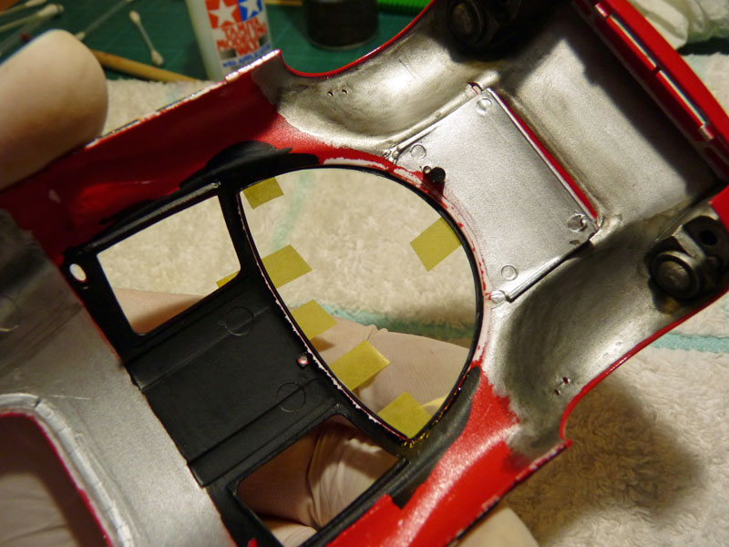

es geht weiter mit der Frontscheibe. Wie schon bei den Scheinwerfergläsern habe ich hilfsweise mit Abklebebänder die Scheibe klappbar befestigt. Die Ränder wurden dann wieder mit dem Kleber von Tesa bestrichen und die Scheibe in die endgültige Position zugeklappt. Anschließend wurde unter leichtem Druck mit ein paar Klebestreifen fixiert. Sicherheitshalber kam von Innen noch etwas Kleber entlang der Fuge.

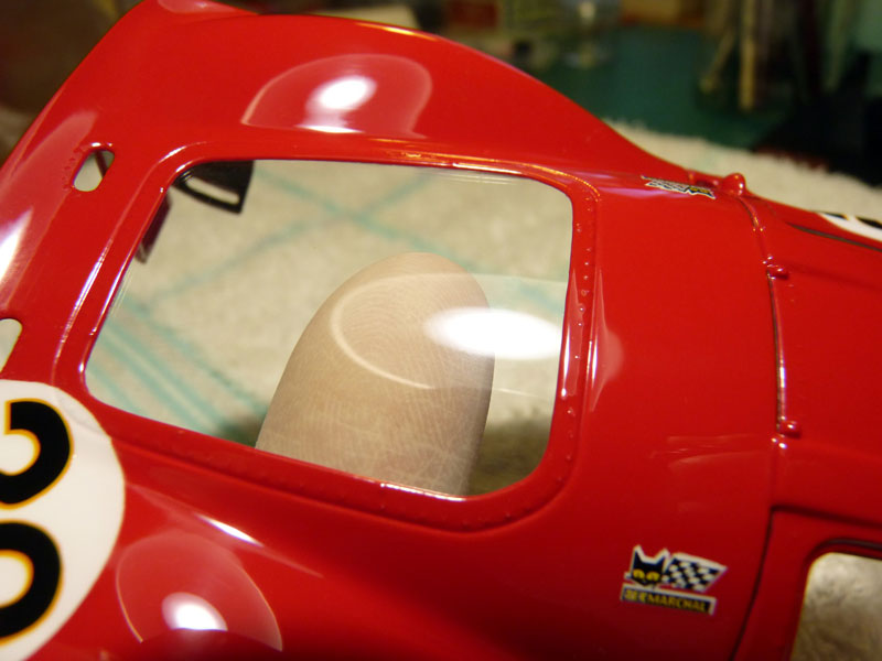

Bei der Gelegenheit sind dann auch die Seitenscheiben eingeklebt worden. Dies ging recht unproblematisch vonstatten, da sie einfach nur in dem vorgegebenen Rahmen einzukleben waren.

Montag, 16. September 2019, 19:09
Hallo Klebegemeinde,

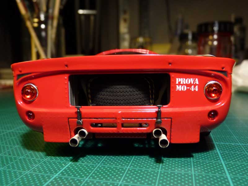

hier ein kleines Update am Montag. Die Reflektoren der Rückleuchten sind mit Liquid Chrom von Molotow ausgepinselt worden. Die Gläser mit Tesa-Kleber befestigt. Und so schaut es aus:

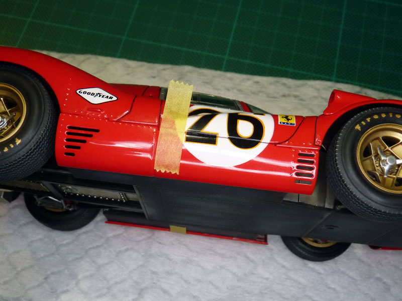

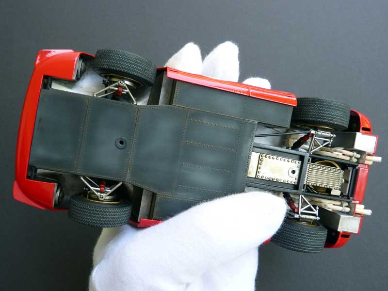

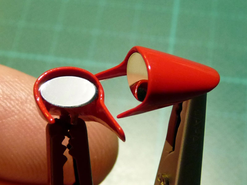

als letzter Arbeitsschritt vor der „Hochzeit“ müssen noch die Außenspiegelgehäuse auf den Kotflügeln angebracht werden. Da der Klarlack die Bohrlöcher etwas zugeschwemmt hatte, musste ich diese etwas aufreiben. Danach konnte ich die gezapften Verbindungen zusammenfügen und von der Kotflügel-Unterseite sauber und problemlos mit Sekundenkleber verkleben. Anschließend wurde das Chassis mit der Karosserie vereint und die Schweller angebracht. Hier die Bilder:

Astrein! die Heckscheibe ist so klar, die sieht man kaum, das sie montiert ist. Krass 8|
Kannst Du mir mal bitte ein Bild von dem Kleber posten, den Tesa, den Du für die Scheiben nimmst? Ich stand vorm Regal...nun ja...ein Bild würde mir sehr helfen. hatte Schwierigkeiten, das kleingedruckte auf den Tuben zu lesen, bzgl. Lösungsmittelfrei.
Du hattest erwähnt, das sich überflüssiges bzw austretendes Material leicht entfernen läßt, richtig?

Der Kleber lässt sich mit etwas Wasser rückstandsfrei entfernen. Am besten geht es mit einem Wattestäbchen und etwas Spucke. Vorteil ist auch, dass der Kleber keine Fäden zieht. Zudem ist er lichtecht, was beim Verkleben der Klarsichtteile von Vorteil ist.

...und der Kleber hält die Klarsichtteile richtig fest, nicht so wie Mikro Clear oder Holzleim?
Wie lange dauert ca. die komplette Trocknungszeit, bis weitergearbeitet werden kann?

mit dem Kleber hatte ich im Vorfeld einige Versuche angestellt. Dabei hatte ich Kunststoffteile verklebt und über Nacht trocknen lassen. Die Verklebung ist um ein vielfaches haltbarer als Holzleim. Im Verhältnis zu Mikro Clear kann ich nichts sagen, da ich den Kleber nicht kenne, bzw. noch nicht ausprobiert habe. Wie schon beschrieben, lässt sich der Tesa-Kleber sehr schön verarbeiten. Man kann ihn mit dem Pinsel, oder einem geeignetem Instrument auftragen. Durch seine kapillare Eigenschaft lassen sich Spalten und Risse sehr schön ausfüllen. Auch mit Wasser verdünnbar. Zum Verkleben von Klarsichteilen prädestiniert. Nach ca. 20 Min. fest aber nicht belastbar. Wann er seine Endfestigkeit erreicht hat, kann ich nicht sagen. Sicherheitshalber habe ich meine verklebten Klarsichteile über Nacht trocknen lassen. Einfach selber mal ausprobieren. Im Gegensatz zu manchen speziellen Modellbau-Produkten ist er äußerst günstig und auch in kleineren Gebindegrößen zu bekommen.

vielen Dank für Dein Kompliment. Die Scheiben sind einfach nur gut poliert.

Bis zum fertigen Modell waren es jetzt nur noch ein paar Handgriffe:
Die Gummizugverschlüsse wurden in Tamiya Nato Black XF-69 gespritzt.
Bei der Montage ist mir einer der Verschlüsse von der Pinzette geflitscht und im hohen Bogen durch die Wohnung geflogen. Nach einer Stunde verzweifelter Suche habe ich den getarnten Blindflieger dann heile froh auf dem dunklen Teppich wieder gefunden.

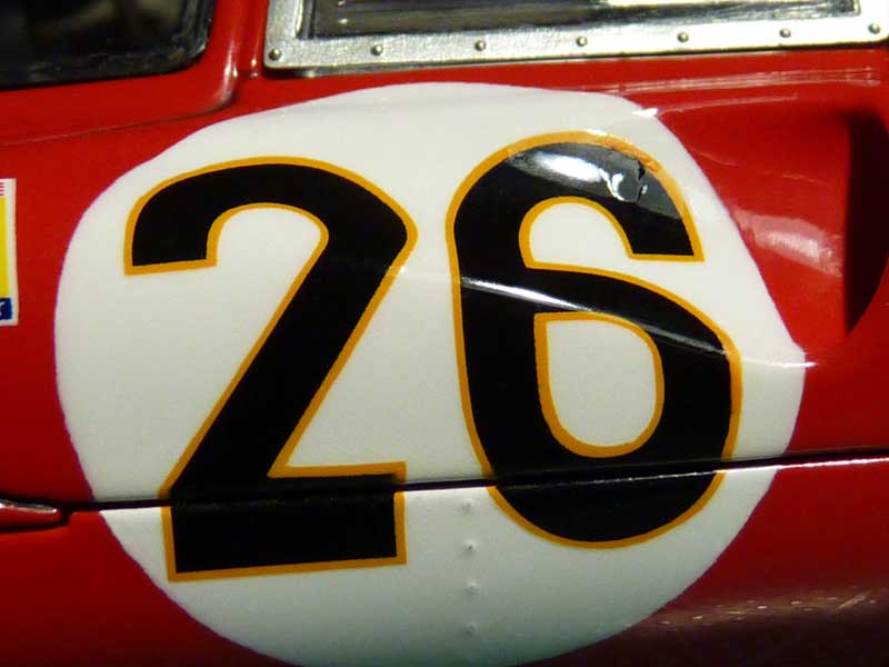

Die ovalen Platzhalter auf den Decals habe ich mit den entsprechenden Farben zugepinselt.
Das Ergebnis ist nicht optimal, aber doch um einiges besser als die freien Stellen.

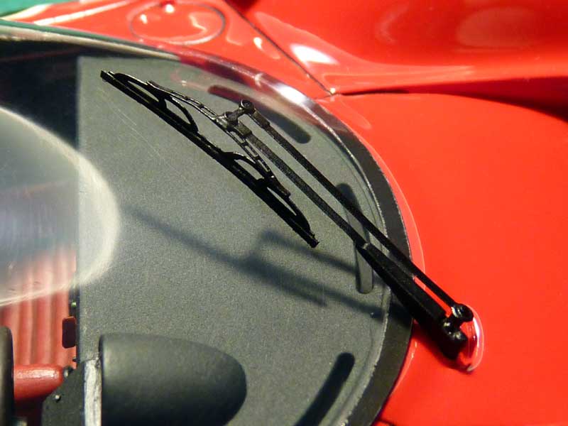

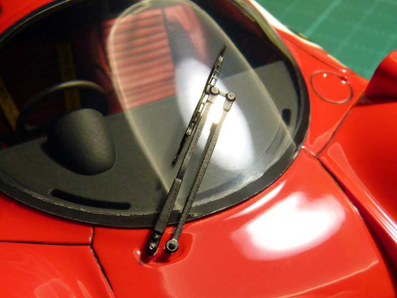

Nachdem ich das Modell noch mal mit dem Tamiya-Wachs gereinigt hatte, wurden die aufgepimten Scheibenwischer aus der Ätzteil-Paneele aufgesteckt. Sie sind nicht fest verklebt und können somit bei Bedarf abgenommen werden.
Nun ist der Ferrari endlich fertig. Vielen Dank dass Ihr dabei wart und mich mit den vielen belobigenden Worten unterstützt habt. Besonders möchte ich dem Thomas (Tomma124) erwähnen, der mir sehr bei meinen Fragen nach der richtigen Anwendung der Klarlacke geholfen hat. Ohne sein Fachwissen hätte ich die Lackoberfläche nicht in diesem Maße hinbekommen. Auch möchte ich den vielen stillen Mitlesern für Ihr Interesse danken.
